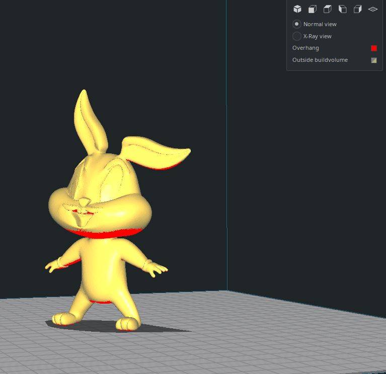

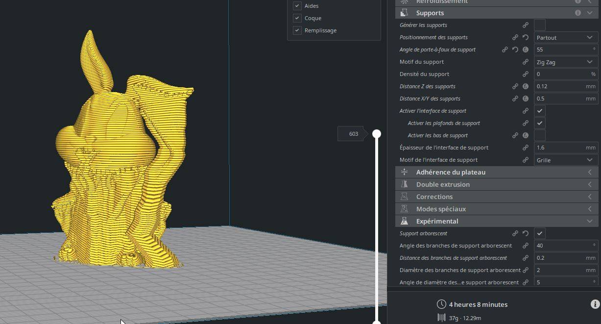

fran6p Posté(e) Février 22, 2020 Posté(e) Février 22, 2020 @maevalexandre Ton bugsbunny vu sa taille originelle, il est plutôt prévu pour être imprimé sur une imprimante SLA (résine). Il est tout petit mais fait tout de même 27Mo , je l'ai passé dans Netfabb (outil en ligne qui permet de réparer les fichiers STL), il lui a fallu pas loin de 10 minutes pour le charger et le réparer Agrandissement 10x (100 à 1000%) En rouge tu vois les parties qui nécessitent des supports : Voilà ce que donnes les supports arborescents (désolé pour les effets de moirage) : Les supports arborescents ont deux gros avantages: - utilisent moins de matière - bien plus faciles à enlever

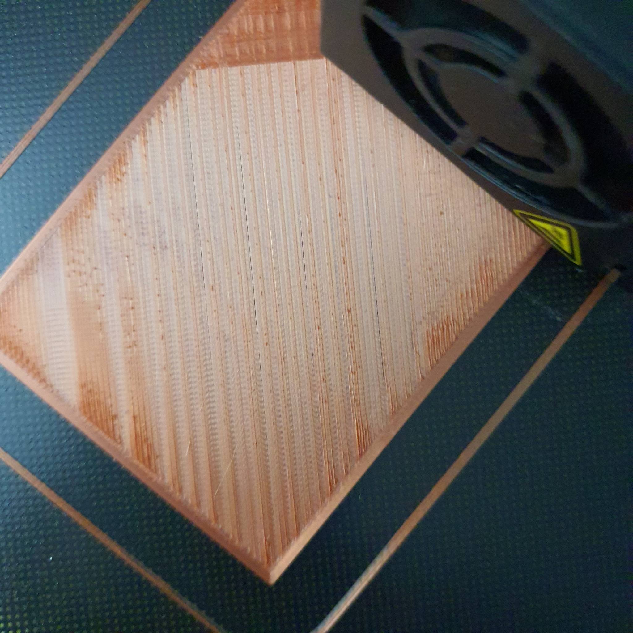

juanpa Posté(e) Février 23, 2020 Posté(e) Février 23, 2020 A mon avis tu es beaucoup trop bas. C'est quoi comme marque le filament ? Ils sont conservés au sec ?
CriTof Posté(e) Février 23, 2020 Posté(e) Février 23, 2020 qualité du filament bizarre, effectivement... Et indéniablement trop écrasé. Tente aussi la même chose en déplaçant ton impression sur l'exterieur du centre du plateau ( via slicer)
maevalexandre Posté(e) Février 23, 2020 Auteur Posté(e) Février 23, 2020 alors la marque c'est Giantarm, pour l'instant il fonctionnait bien, conservé dans un appart ou il fait 20° dans la boite carton d'origine. Mais qu'est ce que j'ai du mal à régler ce plateau pffff ... oui peut être trop proche, j'ai bien envie de changer même si je suis super content de l'accroche sur ce bultak ... pareil en ce moment je fais une impression, réglage fait avec feuille comme d'hab mais j'entends que la buse accroche dans les diagonales ...
CriTof Posté(e) Février 23, 2020 Posté(e) Février 23, 2020 (modifié) Miroir, Camarade !! A la découpe (autour de 5 euros suivant dimensions plateau et en 4mm) dans tout bon magasin de brico. j'ai bien dit miroir et non verre Adopté ! Je ne reviendrai absolument pas en arrière. Et pour des idées filament pla, SAKATA, ERYONE, en autre. Modifié (le) Février 23, 2020 par CriTof

CriTof Posté(e) Février 23, 2020 Posté(e) Février 23, 2020 Non ! Ni glissant ni coupant ! Pourquoi ? Tu prendras soin d'acheter en parallèle dans le même magasin, une ou deux feuilles de papier abrasif (carrossier à l'eau) en 500 de grain ou proche . tu utiliseras à sec cet abrasif d'une part pour casser les arrêtes . D'autre part tu passeras ta feuille sur la surface du miroir pour rayer/ apporter de l'accroche. Perpendiculaires les passages , sur la diago et parallele. Tu vas voir c'est assez étonnant de "poncer" une surface aussi bien finie et lisse! A l'issue, bien dégraisser le miroir ( produit vaisselle et bien rincer) . Enfin si accroche encore "un peu faible"pour l'impression, un coup de laque sur le miroir et c'est royal ( la laque, vraiment pas systématique !) Tu profiteras pour ce super upgrade à "deux balles" d' acheter des pinces de type sous verre ( 6/9mm) en remplacement de celles d'origine que j'imagine type "carton à dessin" Celà peut éviter que ta tête d'impression aille tôt ou tard faire un bisou sur les pinces d'origines https://www.leroymerlin.fr/v3/p/produits/lot-de-6-pinces-clip-6-9-mm-pour-sous-verre-le-crochet-francais-l-20-x-l-15-mm-e1400146123 Et pour sublimer le tout, tu contempleras la finition de ta premiere couche 1

CriTof Posté(e) Février 23, 2020 Posté(e) Février 23, 2020 (modifié) Contente toi déjà du miroir, d'avoir des ressorts de réglages ni trop ni pas assez comprimés et de regler ton Endstop du Z à l'issue, aux petits oignons. Le Bl touch, on en reparle plus tard . Perso, je n'ai toujours pas repris mon leveling depuis une petite cinquantaine d'heures d'impressions Modifié (le) Février 23, 2020 par CriTof

Idealnight Posté(e) Février 23, 2020 Posté(e) Février 23, 2020 il faut des supports. Sur ta pièce on constate que tu as et/ou : - points dur sur tes axes - bague en laiton peut-être trop serrée - courroie trop tendue ou pas assez 1
CriTof Posté(e) Février 23, 2020 Posté(e) Février 23, 2020 Supports impératifs ! Passé 60° d'angle, ça devient "chaud" Points durs sur tes axes particulièrement visibles ! Et j'ai pas dit 50 impressions sans leveling, mais bien 50 heures d'impression sans Courage, tu n'est pas loin du graal
maevalexandre Posté(e) Février 23, 2020 Auteur Posté(e) Février 23, 2020 qu'est ce que vous appelez points durs ? excentriques trop serrés ou seulement la bague? possible que j"ai trop serré oui . CriTof, comme j'indiquais, je ne sais pas intégrer des supports manuellement seulement sur une partie. et comme un c** j'ai essayé de couper les fils qui faisaient que la buse touchait parfois pendant l'impression et du coup elle s'est décollée à 72%
Idealnight Posté(e) Février 23, 2020 Posté(e) Février 23, 2020 Tes 2 vis qui maintiennent la bague en laiton ne doivent surtout pas bloquer la bague mais juste la soutenir et que celle(ci puisse bouger. points dur sous-entend ne pas avoir ne serait-ce un léger accoup lors du déplacement d'un axe. 2 façons de le voir: - "disable motor" dans le menu et à la main tu sens si c'est fluide - "move axis" dans le menu et en posant délicatement le doigt tu dois sentir. Enfin pour tes supports là en l'occurence tu peux choisir "uniquement sur le plateau (précision l'écart entre ta couche support et la couche qui a besoin doit être entre 0.1 et 0.2 pour que cela soit détachable ; 0.2 plus facile a détacher mais moins propre, 0.1 peut être plus difficile a détacher bien que je n'ai jamais de problème et c'est plus propre)
maevalexandre Posté(e) Février 23, 2020 Auteur Posté(e) Février 23, 2020 d'accord, la bague doit bouger, je ne savais pas, je regarderai ça. tiens j'en profite, le chariot qui soutient la buse doit glisser facilement, style pousser avec un doigt? parce qu'à ce niveau ça reste très relativement "dur" même en réglant les excentriques . en ce qui concerne le support sur plateau, tu parles d'un radeau c'est ça ? ton écart tu le crées sous Cura? mais comment comme sur ma vidéo créer un support uniquement là ou ça part en vrille ?
