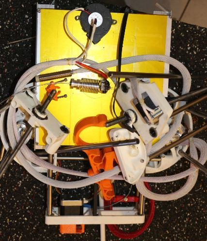

2016-04-03 22_56_53-IMG_0875.JPG - Visionneuse de photos Windows.jpg2016-04-03 22_57_24-IMG_0874.JPG - Visionneuse de photos Windows.jpg
La machine est au repos .... roulée en boule .....
