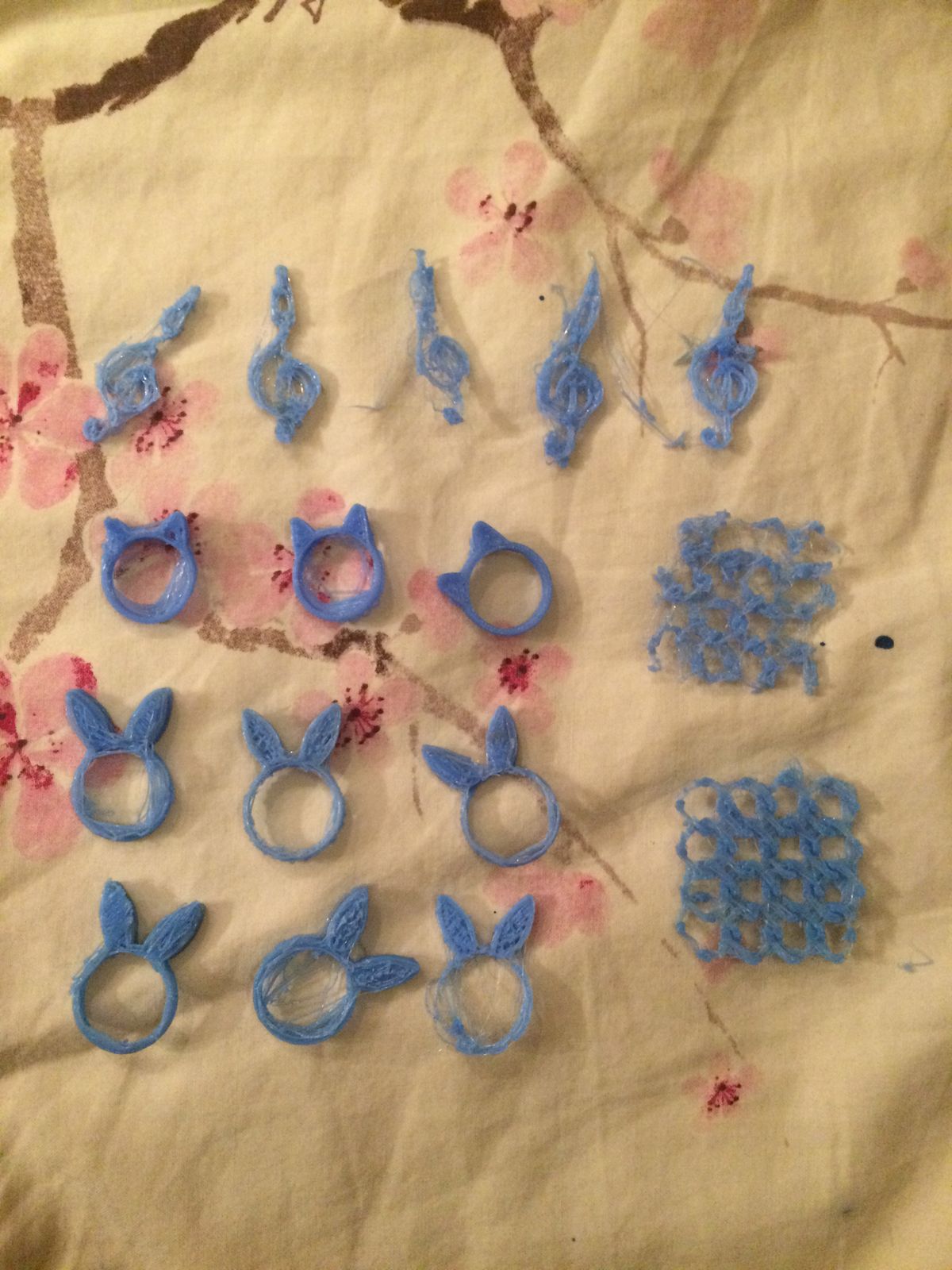

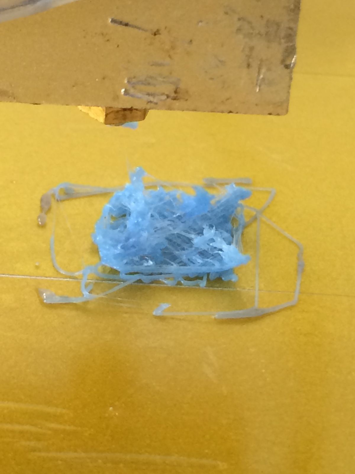

Virginie Posté(e) Avril 3, 2016 Posté(e) Avril 3, 2016 Bonsoir, Je viens juste d'acheter il y a un mois une imprimante geeetech prisa i3 Je l'ai monté et j'essai d'imprimer quelque chose mais c'est toujours "moche" ce que j'imprime.. J'ai des fils qui passe partout, ce n'est pas régulier et tout, je ne sais pas quoi faire ni quoi changer dans repetier host avec slic3' j'ai deja essayer plusieurs trucs.. des conseils?? Ou une personne qui pourrait venir m'aider?
Jefforion Posté(e) Avril 3, 2016 Posté(e) Avril 3, 2016 Bonsoir, Voici le site que j'utilise quand j'ai des petit problème d'impression :https://www.simplify3d.com/support/print-quality-troubleshooting/ Tu as des photos avec les infos d'impressions (température extrudeur, lit, vitesse, ect ... ) ?

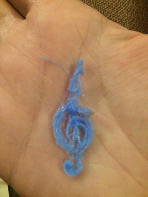

Virginie Posté(e) Avril 3, 2016 Auteur Posté(e) Avril 3, 2016 Merci pour le site J'utilise du PLA, du coup je met le lit a 56/57° et l'extruder entre 195 et 205 en générale J'utilise une buse à 0,4 et j'imprime avec une grosseur de 0,3 La vitesse j'ai essayer à 100 ce qui ne va pas pour l'instant du coup je met 60 en ce moment Ma photo est pas terrible..

master.geo Posté(e) Avril 3, 2016 Posté(e) Avril 3, 2016 A la vue de la photo, fait des essais en Control manuel dans Repetier. Tu mets monte l'axe Z à 100, tu mets ton extruder en chauffe à 180° et du extrude 50 mm. Tu vois si le moteur force (bruit, saut de la roue) et tu montes la t° de 5°. Il faut arriver à une texture de plastic fluide mais qui ne donne pas l'impression d'être liquide (c'est un peu abstrait ...) J'ai l'impression sur la photo que ton plastic chauffe un peu trop. Ensuite, j'ai oublié, dans slic3r, onglet print setting, skirt and brim, mets 3 à 5 loops pour que ton plastic soit à la bonne température. Bon courage
Virginie Posté(e) Avril 3, 2016 Auteur Posté(e) Avril 3, 2016 il y a 1 minute, master.geo a dit : A la vue de la photo, fait des essais en Control manuel dans Repetier. Tu mets monte l'axe Z à 100, tu mets ton extruder en chauffe à 180° et du extrude 50 mm. Tu vois si le moteur force (bruit, saut de la roue) et tu montes la t° de 5°. Il faut arriver à une texture de plastic fluide mais qui ne donne pas l'impression d'être liquide (c'est un peu abstrait ...) J'ai l'impression sur la photo que ton plastic chauffe un peu trop. Ensuite, j'ai oublié, dans slic3r, onglet print setting, skirt and brim, mets 3 à 5 loops pour que ton plastic soit à la bonne température. Bon courage Des fois le fil coule tout seul et tout droit ce qui doit être plutôt bien je pense, et lorsque ça commence a imprimer ça change tout de suite c'est bizarre, Yes je vais essayer ça demain ! On verra ce que ça donnera, merci beaucoup !!

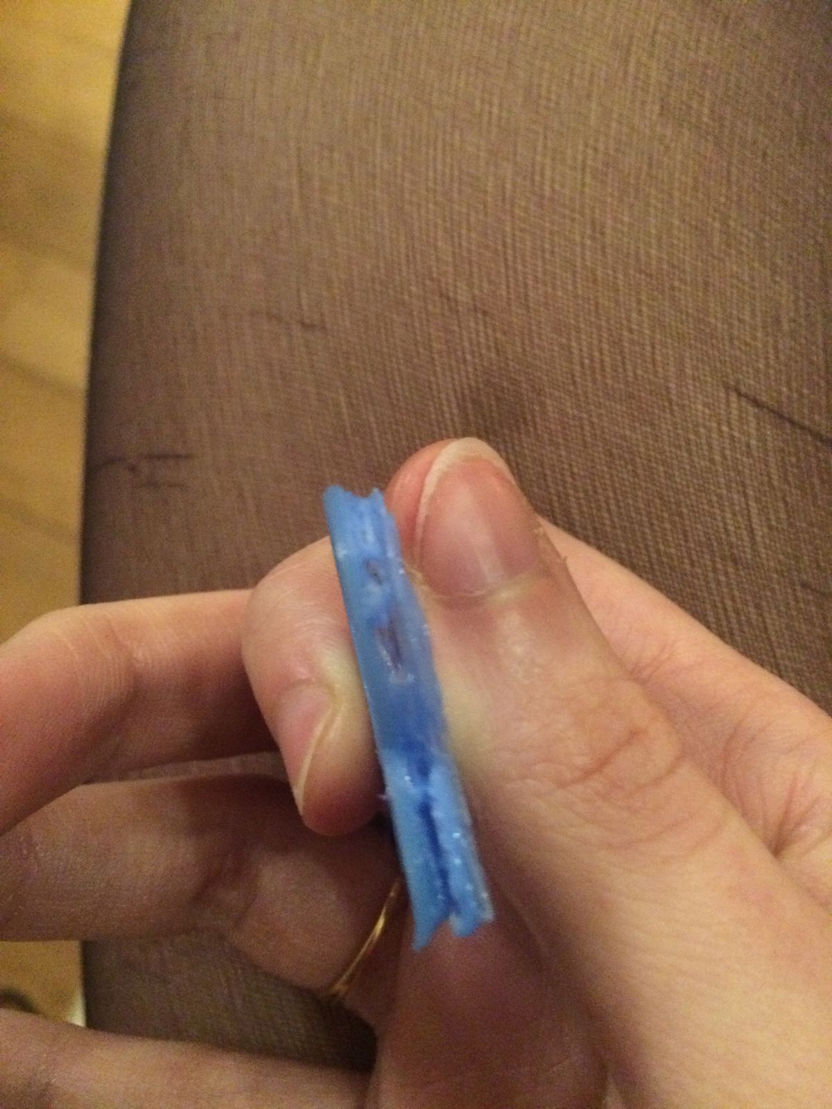

Jefforion Posté(e) Avril 3, 2016 Posté(e) Avril 3, 2016 Oui c'est bizarre, on dirait que les premières et dernières couche, il y a trop de matière et entre il y a rien. Tu peux testé ce g-code ci. C'est le carré de 20x20x20mm ( http://www.thingiverse.com/thing:38108 ) avec un filament de 1,75mm Une température à 205°C et le lit à 55°C pour la première couche pour Après c'est 200°C et le lit à 60°C, je monte la température pour voir si le filament accroche bien avec un tel filament. Je me suis fait ce G-Code quand j'achète un nouveau PLA que je ne connais pas. Et vue que je connais exactement comment il est fait je sais ce que je doit changer. Je fait le modification directement dans le G-code Pour info tu peux le mettre dans une carte SD il faut juste faire le "auto-home" dans le menu avant. Si tous ce passe bien cela ne viens pas de l'imprimante N'oublie pas de faire un présentation dans la partie prévu a cette effet https://www.lesimprimantes3d.fr/forum/4-pr%C3%A9sentations/ carre_bed.gco
Virginie Posté(e) Avril 4, 2016 Auteur Posté(e) Avril 4, 2016 Il y a 11 heures, Jefforion a dit : Oui c'est bizarre, on dirait que les premières et dernières couche, il y a trop de matière et entre il y a rien. Tu peux testé ce g-code ci. C'est le carré de 20x20x20mm ( http://www.thingiverse.com/thing:38108 ) avec un filament de 1,75mm Une température à 205°C et le lit à 55°C pour la première couche pour Après c'est 200°C et le lit à 60°C, je monte la température pour voir si le filament accroche bien avec un tel filament. Je me suis fait ce G-Code quand j'achète un nouveau PLA que je ne connais pas. Et vue que je connais exactement comment il est fait je sais ce que je doit changer. Je fait le modification directement dans le G-code Pour info tu peux le mettre dans une carte SD il faut juste faire le "auto-home" dans le menu avant. Si tous ce passe bien cela ne viens pas de l'imprimante N'oublie pas de faire un présentation dans la partie prévu a cette effet https://www.lesimprimantes3d.fr/forum/4-pr%C3%A9sentations/ carre_bed.gco J'ai essayé ce que vous m'avez dit mais ça marche pas du tout La 1ere video c'est quand Z est a 100 de hauteur et que j'ai fais chauffer l'extrudeur a 180°, et la photo du carré, j'ai arrêter l'impression parce que ça faisait n'importe quoi IMG_6559.MOV
Jefforion Posté(e) Avril 4, 2016 Posté(e) Avril 4, 2016 On dirait que c'est t'a buse qui à un problème. Il y a 14 heures, master.geo a dit : Il faut arriver à une texture de plastic fluide mais qui ne donne pas l'impression d'être liquide (c'est un peu abstrait ...) Tu as regardé ?
Virginie Posté(e) Avril 4, 2016 Auteur Posté(e) Avril 4, 2016 il y a 15 minutes, Jefforion a dit : On dirait que c'est t'a buse qui à un problème. Tu as regardé ? j'ai regarder la buse n'a pas l'air d'avoir un problème, des fois le fil sort parfaitement bien (c'est quand ça n'imprime pas) C'est peut être un problème de fil. j'ai l'impression que le fil ne descend pas très bien ou pas régulièrement mais je ne vois pas quoi faire pour cela le moteur et la buse ne sont pas douchés
zambouli Posté(e) Avril 4, 2016 Posté(e) Avril 4, 2016 Hello, Pour la pelote de fil ça pourrait être l'accroche de la première couche. Tu utilises quoi sur ton plateau ?
Virginie Posté(e) Avril 4, 2016 Auteur Posté(e) Avril 4, 2016 Il y a 1 heure, zambouli a dit : Hello, Pour la pelote de fil ça pourrait être l'accroche de la première couche. Tu utilises quoi sur ton plateau ? J'utilise le scotch Kapton et la colle 3DLAC pour mon plateau
Misterblue Posté(e) Avril 4, 2016 Posté(e) Avril 4, 2016 (modifié) Avec du kapton, la colle n'est pas utile. En position home, tu dois "relâcher les moteurs" déplacer ton plateau et ta buse pour t'approcher à 1cm d'un des coins du plateau (à toi de décider lequel choisir) Tu prends une feuille de papier et tu règles la vis de l'angle de ton plateau jusqu'à ce que la feuille de papier (un morceau de 5x5cm peut suffire) passe entre la buse et le plateau, en "accrochant" un peu. Tu passes à l'angle opposé et fais fais pareil, puis pareil pour l'angle suivant et ensuite celui opposé. Tu reviens à ton premier angle de plateau et tu refais une vérif d'écartement buse/plateau et ensuite les 3 autres angles. Voilà ton plateau devrait être de niveau par rapport à ta buse. Maintenant Dans Slic3r, tu vas comme dans la capture d'écran, tu rentres les mêmes paramètres et tu recommence un test d'impression. Je te conseil aussi de suivre les étapes de calibration du wiki Calibration et comme le propose @master.geo de suivre les paramétrages de Slic3r sur le wiki Modifié (le) Avril 4, 2016 par Misterblue 1
Virginie Posté(e) Avril 4, 2016 Auteur Posté(e) Avril 4, 2016 il y a 17 minutes, Misterblue a dit : Avec du kapton, la colle n'est pas utile. En position home, tu dois "relâcher les moteurs" déplacer ton plateau et ta buse pour t'approcher à 1cm d'un des coins du plateau (à toi de décider lequel choisir) Tu prends une feuille de papier et tu règles la vis de l'angle de ton plateau jusqu'à ce que la feuille de papier (un morceau de 5x5cm peut suffire) passe entre la buse et le plateau, en "accrochant" un peu. Tu passes à l'angle opposé et fais fais pareil, puis pareil pour l'angle suivant et ensuite celui opposé. Tu reviens à ton premier angle de plateau et tu refais une vérif d'écartement buse/plateau et ensuite les 3 autres angles. Voilà ton plateau devrait être de niveau par rapport à ta buse. Maintenant Dans Slic3r, tu vas comme dans la capture d'écran, tu rentres les mêmes paramètres et tu recommence un test d'impression. Je te conseil aussi de suivre les étapes de calibration du wiki Calibration et comme le propose @master.geo de suivre les paramétrages de Slic3r sur le wiki D'accord merci beaucoup je le ferais et je verrais le résultat !!
garcmi Posté(e) Avril 4, 2016 Posté(e) Avril 4, 2016 Bonjour, As tu vérifié tan longueur d'extrusion ? Utilise tu le fil fourni avec l'imprimante (le fil chinois est daubé)? Vérifie le serrage de la roue de ton extrudeur, et si tu n'as pas de résistances dans ton chemin de fil. Soigne ta première couche commence à 210° voir 215 pour un fil de mauvaise qualité

Virginie Posté(e) Avril 10, 2016 Auteur Posté(e) Avril 10, 2016 Le 6 avril 2016 at 22:31, master.geo a dit : Le mieux est de remettre les paramètres par défaut de Slic3r et de refaire des essais. ou sinon dans repetier, tu changes le trancheur et tu essaies avec Cura J'ai remis les paramètres par défauts de Silc3r et changer la distance entre la buse et le plateau et c'est beaucoup mieux ! Par contre lorsque j'imprime un objet le dessous est bien mais le dessus est très irrégulier ! Peut être une temperature trop forte? (190 pour du PLA)
