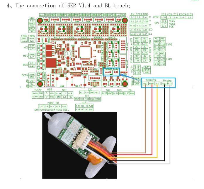

Hello,
Je viens de monter ma SKR 1.4 Turbo mais le BL Touch ne fonctionne pas. Quand je mets sous tension l'imprimante la pointe fait des allers-retours, jusque là normal mais quand je demande de faire un auto-home ou que je lui dit de déployer la pointe ne descend pas... C'est donc du niveau des fils noirs et blancs ? Je les ais mis dans tous les sens, rien ne fonctionne...
Merci 😉

@Guillaume3D
Tu as connecté le BLTouch comme l'indique le Github de BTT ? C'est un BLTouch de Antclabs (original) ?

il y a 3 minutes, fran6p a dit :
@Guillaume3D
1298933221_BIGTREETECH-SKR-V1.3_BTTSKRV1.4BLTouch.jpg.ed095a4d5e60744aa51ef1b9f0d9bb52.jpg
Pas sur de la marque mais oui je l'ai branché comme ça 🙂

Le github de BTT (en anglais) rapporte au moins deux «bugs» avec des solutions 😉
https://github.com/bigtreetech/BIGTREETECH-SKR-V1.3/issues/232
https://github.com/bigtreetech/BIGTREETECH-SKR-V1.3/issues/207

il y a 7 minutes, fran6p a dit :
Ca a l'air de correspondre, merci !

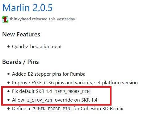

Il y a 22 heures, Dono Mcs a dit :
avez vous trouvé une solution ?
Non.
Peut-être que la dernière version de Marlin (2.0.5) résout le problème ?
https://github.com/MarlinFirmware/Marlin/releases/tag/2.0.5

Il y a 4 heures, fran6p a dit :
Tu l'a testé ?
Si oui tu pourra me dire s'il y a des changements dans le menu par rapport à la 2.0.1.0 ou par rapport à la 2.0.4.4 ?
Car actuellement je tourne sous la 2.0.1, j'ai fait un fichier .bin de la version 2.0.4.4 mais je préfère l'interface de la 2.0.1 🙂

Je pense qu'il faut que tu test la version 2.0.5 déjà pour voir si le BL Touch fonctionne mieux, si le bug est résolu. L'interface c'est une autre chose.

il y a 3 minutes, juanpa a dit :
Sinon qu'est-ce qu'il y a de changer niveau interface par rapport aux deux versions citées ?
Je viens de regardé sur github et à priori rien, à part les bugs de BL-Touch rêglés pour la SKR 1.4
