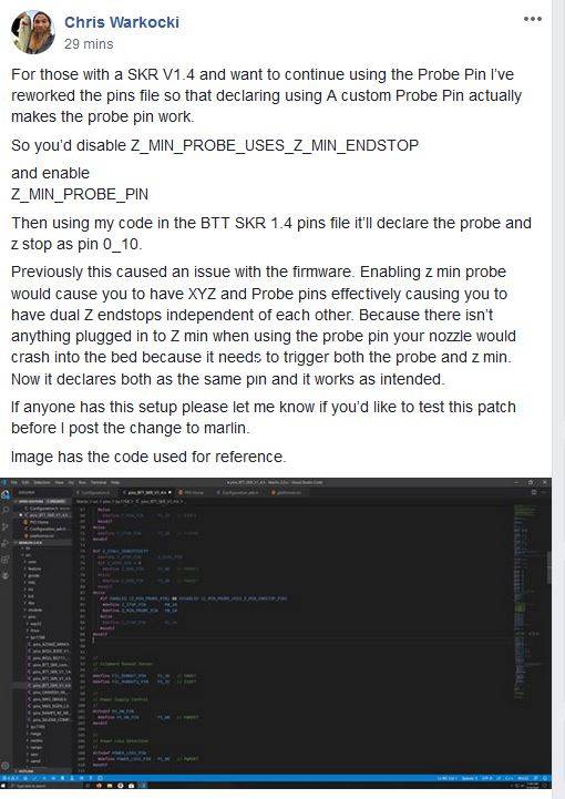

Guillaume3D Posté(e) Mars 16, 2020 Auteur Partager Posté(e) Mars 16, 2020 (modifié) il y a 24 minutes, juanpa a dit : @fran6p Faut faire gaffe quand même au second effet KISS cool ! ^^/ Bon....personne pour tester si le BL Touch fonctionne bien sur SKR 1.4 avec cette MAJ 2.0.5 de Marlin ? ça m'intéresse pour valider un panier ^^/ .... ou pas Je veux bien tester si tu me passe un .bin pour SKR 1.4 Turbo et LCD2004 EDIT: Merde désolé mais j'ai récupéré les câbles de mon BL-Touch ... Tu veux acheté la carte ou le BL-Touch ? Car si tu veux je peux t'envoyer le mien, je m'en sert plus Modifié (le) Mars 16, 2020 par Guillaume3D Lien vers le commentaire Partager sur d’autres sites More sharing options...
fran6p Posté(e) Mars 16, 2020 Partager Posté(e) Mars 16, 2020 il y a 28 minutes, juanpa a dit : personne pour tester si le BL Touch fonctionne bien sur SKR 1.4 avec cette MAJ 2.0.5 de Marlin ? Un utilisateur sur FB : https://www.facebook.com/groups/505736576548648/permalink/906329299822705/ Lien vers le commentaire Partager sur d’autres sites More sharing options...

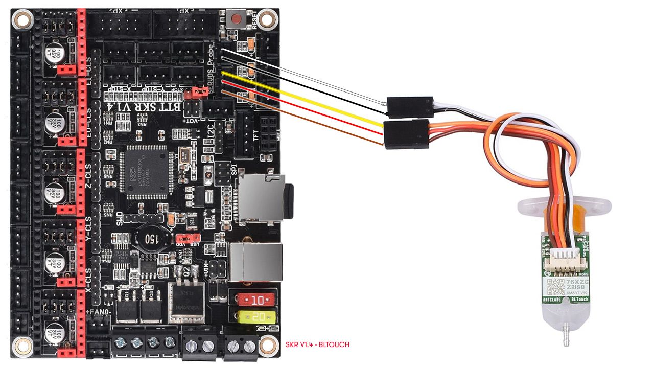

bill Posté(e) Avril 19, 2021 Partager Posté(e) Avril 19, 2021 Bonjour, Je suis sur la version 2.0.7.2 de Marlin. A l'allumage de la machine le palpeur du BLTouch claque bien deux fois. Le BLTouch est câblé comme sur l'image jointe. L'ennui est lors d'un Home du Z. Le Z ne s'arrête pas lorsque le palpeur est remonté. J'ai laissé la pin du TMC2209 du Z. Peut-être aurais-je dû la coupé ? Du coup je suis un peu perdu. Merci d'avance. Lien vers le commentaire Partager sur d’autres sites More sharing options...

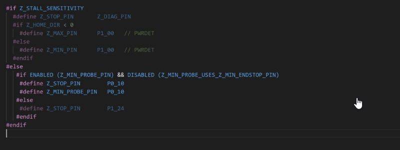

fran6p Posté(e) Avril 19, 2021 Partager Posté(e) Avril 19, 2021 il y a 3 minutes, bill a dit : J'ai laissé la pin du TMC2209 du Z. Peut-être aurais-je dû la coupé ? Tu peux sans la couper, la tordre un peu pour qu'elle ne rentre pas. Quelle déclaration as-tu utilisé dans configuration.h pour la «section probes» ? Citation // @section probes // // See https://marlinfw.org/docs/configuration/probes.html // /** * Enable this option for a probe connected to the Z-MIN pin. * The probe replaces the Z-MIN endstop and is used for Z homing. * (Automatically enables USE_PROBE_FOR_Z_HOMING.) */ #define Z_MIN_PROBE_USES_Z_MIN_ENDSTOP_PIN // Force the use of the probe for Z-axis homing //#define USE_PROBE_FOR_Z_HOMING /** * Z_MIN_PROBE_PIN * * Define this pin if the probe is not connected to Z_MIN_PIN. * If not defined the default pin for the selected MOTHERBOARD * will be used. Most of the time the default is what you want. * * - The simplest option is to use a free endstop connector. * - Use 5V for powered (usually inductive) sensors. * * - RAMPS 1.3/1.4 boards may use the 5V, GND, and Aux4->D32 pin: * - For simple switches connect... * - normally-closed switches to GND and D32. * - normally-open switches to 5V and D32. */ //#define Z_MIN_PROBE_PIN 32 // Pin 32 is the RAMPS default Lien vers le commentaire Partager sur d’autres sites More sharing options...
bill Posté(e) Avril 19, 2021 Partager Posté(e) Avril 19, 2021 Merci pour ta réponse rapide. Dans Configuration.h, j'ai: // @section probes // // See https://marlinfw.org/docs/configuration/probes.html // /** * Enable this option for a probe connected to the Z-MIN pin. * The probe replaces the Z-MIN endstop and is used for Z homing. * (Automatically enables USE_PROBE_FOR_Z_HOMING.) */ #define Z_MIN_PROBE_USES_Z_MIN_ENDSTOP_PIN // Force the use of the probe for Z-axis homing //#define USE_PROBE_FOR_Z_HOMING /** * Z_MIN_PROBE_PIN * * Define this pin if the probe is not connected to Z_MIN_PIN. * If not defined the default pin for the selected MOTHERBOARD * will be used. Most of the time the default is what you want. * * - The simplest option is to use a free endstop connector. * - Use 5V for powered (usually inductive) sensors. * * - RAMPS 1.3/1.4 boards may use the 5V, GND, and Aux4->D32 pin: * - For simple switches connect... * - normally-closed switches to GND and D32. * - normally-open switches to 5V and D32. */ //#define Z_MIN_PROBE_PIN 32 // Pin 32 is the RAMPS default Lien vers le commentaire Partager sur d’autres sites More sharing options...
bill Posté(e) Avril 19, 2021 Partager Posté(e) Avril 19, 2021 Donc j'ai tordu la pin du TMC2209 pour qu'elle ne rentre pas. Maintenant, lorsque je tente un Home du Z, j'ai bien les Home du X et du Y qui se font puis le BLTouch se met à claquer deux fois mais le Z ne bouge plus. Lien vers le commentaire Partager sur d’autres sites More sharing options...
fran6p Posté(e) Avril 19, 2021 Partager Posté(e) Avril 19, 2021 il y a 1 minute, bill a dit : le BLTouch se met à claquer deux fois Ça veut juste dire que le Bltouch est bien alimenté mais pas qu'il est fonctionnel. Si tu comprends un peu l'anglais, TeachingTech a complété son site avec une section pour le Bltouch : https://teachingtechyt.github.io/upgrades.html#bltouch Lien vers le commentaire Partager sur d’autres sites More sharing options...
bill Posté(e) Avril 19, 2021 Partager Posté(e) Avril 19, 2021 Je vais lire cela.... avec google traduction lol Lien vers le commentaire Partager sur d’autres sites More sharing options...
bill Posté(e) Avril 19, 2021 Partager Posté(e) Avril 19, 2021 (modifié) Bon... J'ai bien tout potassé, et j'ai même testé avec un autre BLTouch. C'est au M43 S que j'ai compris. En fait c'est le palpeur qui semble ne pas bien fonctionner. Je ne sais pas si on pourra me le changer. Modifié (le) Avril 19, 2021 par bill Lien vers le commentaire Partager sur d’autres sites More sharing options...
