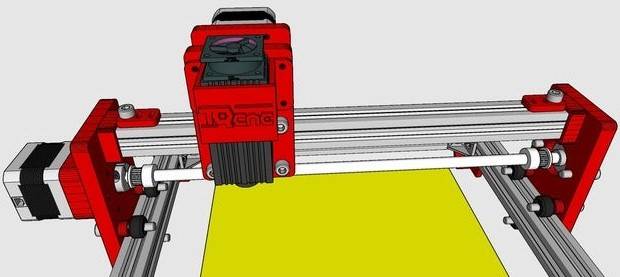

Avant de mettre de l'argent dans ce projet j'ai pensé à demander à mon père s'il pouvait le financer car c'est "intellectuel" résultat -> BINGO 😄
J'ai commencer à zieuter à droite à gauche il y a peu près 2 semaines et j'aimerais faire une graveuse laser de A à Z. Là où j'ai besoin de vous c'est pour le choix des pièces, je suis complétement perdu...
Cahier des charges:
-Laser PWM dont on peut faire varier la puissance
-Rapide
-Fiable
-Pas très grande, pour un bureau
-Plateau immobile c'est un chariot qui se déplace au dessus du plateau
-Translation par courroies
-Bouton Arrêt d'urgence
Budget:
-Pas plus de 150-200 euros je pense

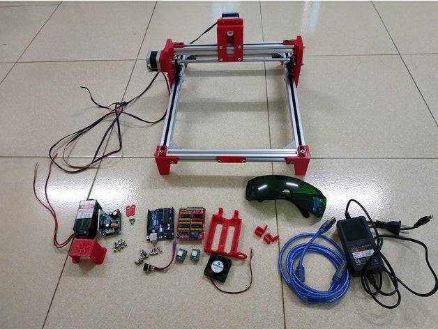

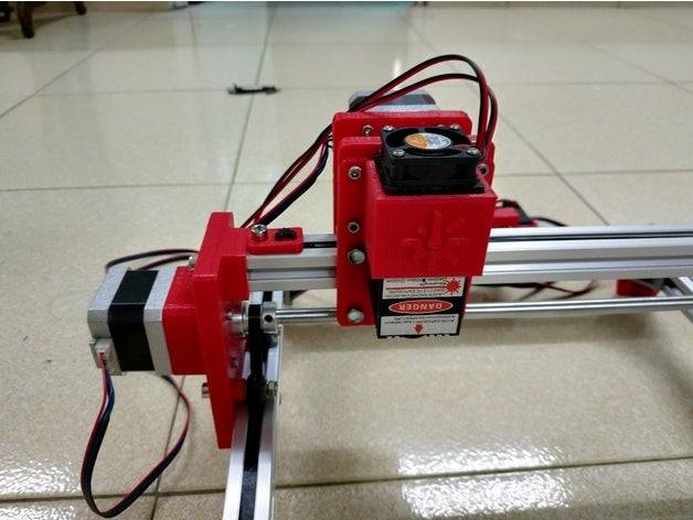

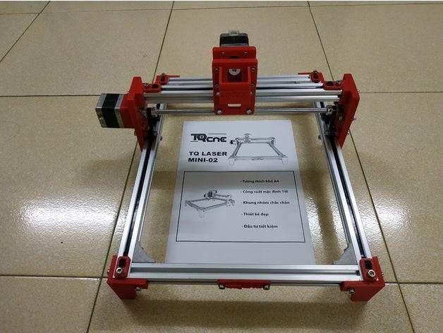

Liens et idées:
1: https://www.thingiverse.com/thing:1396503
06cadabd377ba4ef18a230e88cb6f597_preview_featured.jpg.698d6ae6ca263537c628f6300df3042f.jpg
2: https://www.thingiverse.com/thing:3076099
b02efc9594cafa543dec4d8c2b81dca5_preview_featured.jpg.845100b6963d8cdec1170bfab5f162f0.jpg
Questions:
Quelle est l'avantage d'un glissère en profilés par rapport au couple tige lisse / LM8UU ?

L'avantage du combo roulette/profilé, c'est que le profilé délimite la longueur de tes axes. Si un jour ta besoin d'un plus grand volume, t'aura juste a les changer. C'est surement le choix le plus silencieux. Les deux sont possible, question de goût/prix. Sinon y'a aussi les rail linéaire MGN12 ect, mais c'est pas les mêmes prix😅
il y a 10 minutes, Nenex a dit :
Hello Nenex !
Niveau qualité tu dirais que c'est les profilés ou les tiges qui gagnent ? Niveau vitesse ? Niveau Prix ?
Merci ! 😉
Compliqué ta question,surtout que je suis loin d'être un expert 😅. A mon avis dans les deux cas ça dépend de la taille de surface utile que tu veut.
Si tu part sur une structure en profilé, le choix des roulettes te donne l'avantage d'être plus économique (dans le principe, a voir dans le détail le cout des roulettes, excentrique ect). Par contre ça demande d'avoir des profilés qui sont bien droit puisque tu n'a limite aucun jeu, la longueur va donc jouer. Comme il y a plusieurs type de roulette, le choix du profilé doit être en cohérence avec celle ci.
Pour les tiges, je pense que tu connais déjà pas mal 😁
Pas sur qu'il y est une vrai différence de qualité de mouvement entre les deux (c'est bien de ça que tu parle ?). Pour la vitesse pur, je dirais avantage au tiges mais suivant la matière ou le résultat voulu, tu devras aller plus ou moins vite donc ne te focus pas non plus trop sur ça.
Moi je me poserais la questions suivante : Je part sur un modèle déjà conçu sur thing ou je fait tous moi même ?
Si tu fait tous toi même, tu va pouvoir faire des choix économique, comme par exemple partir sur du mdf pour la structure et des tiges pour les axes.
Comme je sais que tu a custom de A a Z ton imprimante, je me dit que c'est surement le mieux pour toi 😉
J'ai pas envie de faire le rabat-joie mais attention c'est dangereux comme activité, petit lien sur les matériaux a utilisé ou non 😊
J’espère que j'ai répondu a tes questions 😀

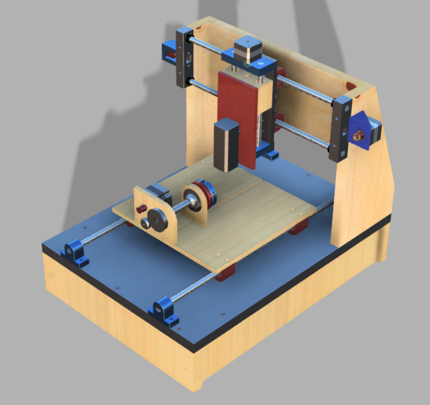

Comme je fantasme de graver sur des cylindres, je suis en train de dessiner un 4eme axe rotatif amovible
Pour 4 axes j'ai trouvé un GRBL spécial >>>
Je vais suivre ton projet avec intérêt
Le mien va probablement ressembler à ça :

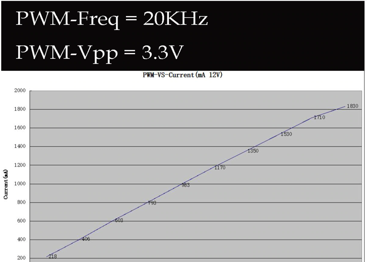

... je ne sais pas trop comment interpréter la spec "PWM: 20KHz/3.3V". Soit il fonctionne en 3.3V et supportera aussi le PWM en 5V de l'arduino, soit c'est 3.3V et puis c'est tout, et il faudra peut être prendre des précaution au branchement.

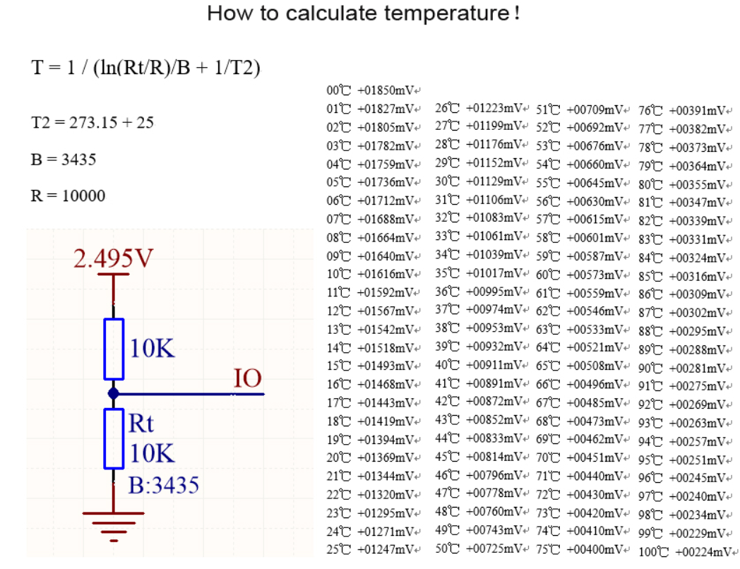

Je ne sais pas trop, pour le moment je nage un peu la brasse coulée en termes de PWMeries
Je vais faire très gaffe, la sortie D8 de la ramps (M3) va de zéro à 12V
D'ailleurs est-ce bien là que je dois piquer  le PWM ou est-ce ailleurs ?
Je pige que dalle à cette image :
Et à celle-là non plus :

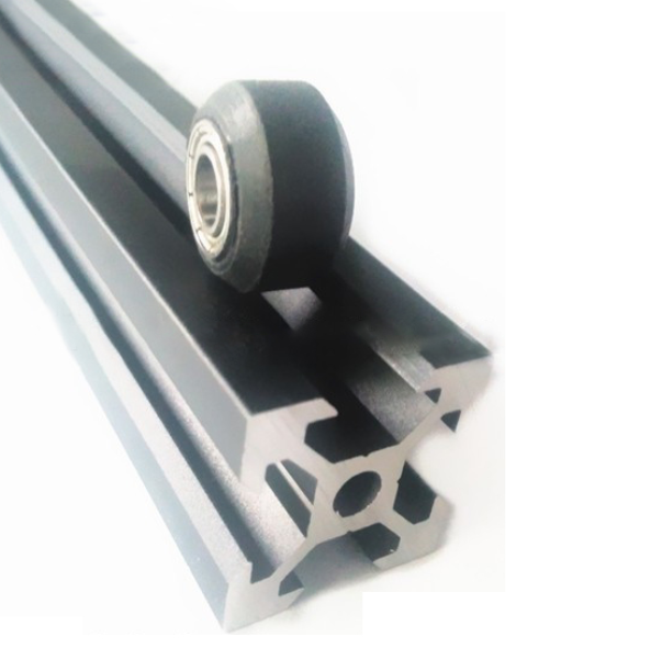

Les rails en alu c'est top, à condition de choisir du V-Slot

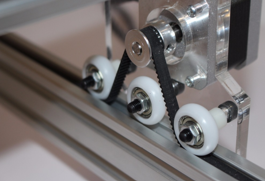

Par contre je comprend rien à l'architecture des profilés, où passe les courroies, les poulies...
Je viens de voir et donc si j'ai bien compris la courroie de fait pas une bouble, elle est juste coincée d'un bout à l'autre du profilé ?
Modifié (le) par Guillaume3D
C'est ça, les courroies sont fixes aux deux extrémités de la course, c'est le moteur qui va et qui vient
Les courroies passent dans la rainure et sous les roulettes, c'est le système employé sur certaines CNC
Fais gaffe, sur l'image ci-dessus c'est pas du profilé V-Slot, les roulettes c'est de la daube elles touchent à peine l'alu et ça dure pas longtemps
Ce qu'il te faut c'est ça : des roulettes en V dans une rainure en V et de vrais roulements, pas des galets de tiroir

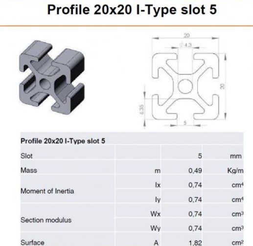

Fais gaffe à ne pas prendre ce type de profilé, même si on le trouve facilement, notamment chez Motedis >>> : si tu regardes attentivement, c'est pas du Vé

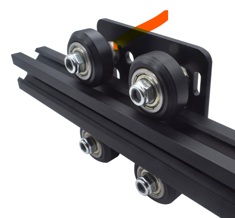

Merci pour les liens ! Comment se mettent les "excentrique de réglage" et à quoi ça sert ?
Avec une ramps, on peut aussi mettre un écran, si on utilise aussi Marlin et non GRBL 🙂
il y a 16 minutes, Guillaume3D a dit :
Comment se mettent les "excentriques de réglage" et à quoi ça sert ?

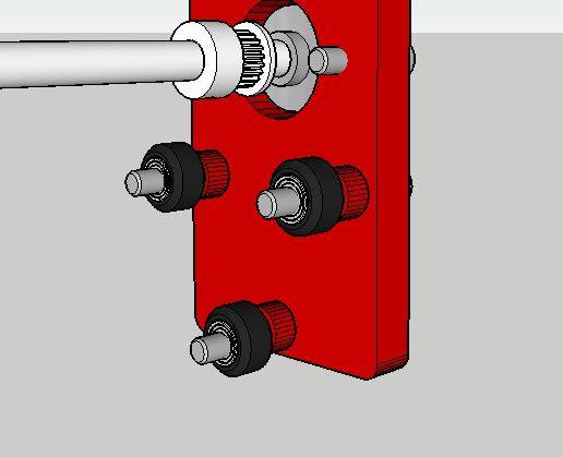

Si tu regardes le montage ci-dessous, les roulettes inférieures sont fixes, alors que celles du dessus peuvent se rapprocher plus ou moins du rail grâce aux axes excentriques  qui permettent de régler le jeu entre les roues et la rainure en V
A noter que ce type de montage est un peu douteux, généralement on met deux roulettes fixes et une réglable en face, au centre.
Sinon c'est pas bien mécanique. Comme tu le sais un tabouret à trois pieds c'est toujours stable, alors qu'avec 4 pattes y'en a toujours une qui branle.

Je suis pas sur d'avoir compris... J'aurais du acheter une CR10, j'aurais été plus familié avec les proilés :D

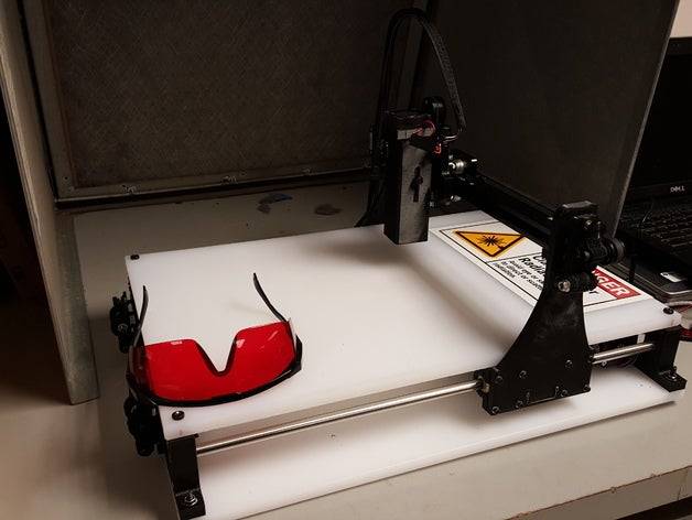

Sur cette CNC: https://www.thingiverse.com/thing:3076099
0128596485ead5382b0d90e98de09182_preview_featured.jpg.e236259c1ee276636f97a599f16c900f.jpg39f88a7eb14b256dc16673ad723b52da_preview_featured.jpg.1809f1acc208d312033018cd80944e8c.jpg79dad5d69e928a91b541663bfa8195ac_preview_featured.jpg.c1a7bbf893039c29c1e86ad925a0b914.jpg
-Vous pensez que les courroies sont réglables ? Les vis ne traversent pas les profilés, elle vont jusqu'un écrou qui est dans la rainure du profilé c'est ça ?
-De plus, les roulettes ont peut les rêgler sur ceux là @Jean-Claude Garnier ?

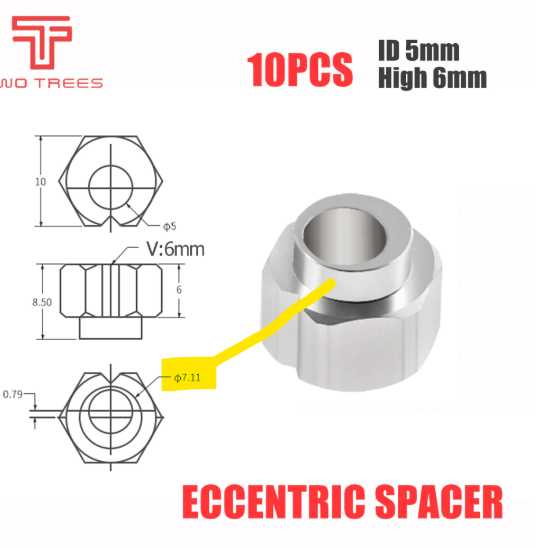

Pourquoi tu dis "s'il y a lieu" ? Les excentrique de réglages ça sert à plus ou moins plaquer la roulette sur le profilé ?
Je viens de faire pas mal de recherche, et donc on est d'accord les entretoise "normal" et les "excentriques" font 8.5mm de long ?
Apparemment, il n'y a pas de tendeur pour la courroie. Il doit tirer sur son extrémité et bloquer ensuite
J'ai bien regardé, mais j'ai pas bien vu si le gââââ avait mis des excentriques ou pas
Ils vont dans un trou de diamètre 7. La hauteur de 6 sert d'entretoise entre la plaque et le rail comme tu le vois sur l'image au dessus. Leur trou central est décentré de 0.8mm. Dans ce trou tu mets une vis de 5 qui traverse la plaque support, l'excentrique lui-même et la roulette. Un écrou frein pour éviter que ça se dévisse, tu serres modérément, puis tu tournes l'excentrique avec une clef de 10 pour rapprocher ou éloigner la roulette du rail.
Une fois monté, on ne voit plus de quel côté est le décentrement. L'encoche en Vé sert à le repérer.

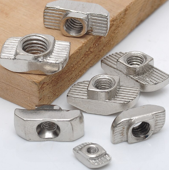

Tu auras besoin également de quelques écrous marteaux pour mettre dans les rainures. J'ai du rab' aussi.
Edit @Guillaume3D :  j'avais pas vu tes dernières réponses. Les excentriques rentrent de 2.5mm dans la plaque support par leur diamètre 7
La partie qui sert d'entretoise ne fait donc plus QUE 6mm
Les entretoises pour les roulettes "simples" devront donc faire 6mm et pas 8
Et donc oui, le boulon qui traverse le tout est du M5, le trou du roulement 5
il y a 28 minutes, Jean-Claude Garnier a dit :
Dans le trou du roulement ? J'ai regarde et les roulements des roullettes pour V-Slot c'est des 625zz, ils ont un trou de 5mm pile poil pour la vis...
Et merci pour ta proposition !
EDIT @Jean-Claude Garnier: Je crois que j'ai compris, en fait dans ma tête l'entretoise était dans l'autre sens, la partie large à la base et la partie étroite vers le roulement.
Effectivement le gars a mis des entretoise intégré directement au modèle:
Donc là où je remplace le rebord par une entretoise excentré c'est celle du bas ? Et les deux roullettes du hauts je les enlève pour pouvoir mettre des vrais en métal ou je peut les laisser ?
