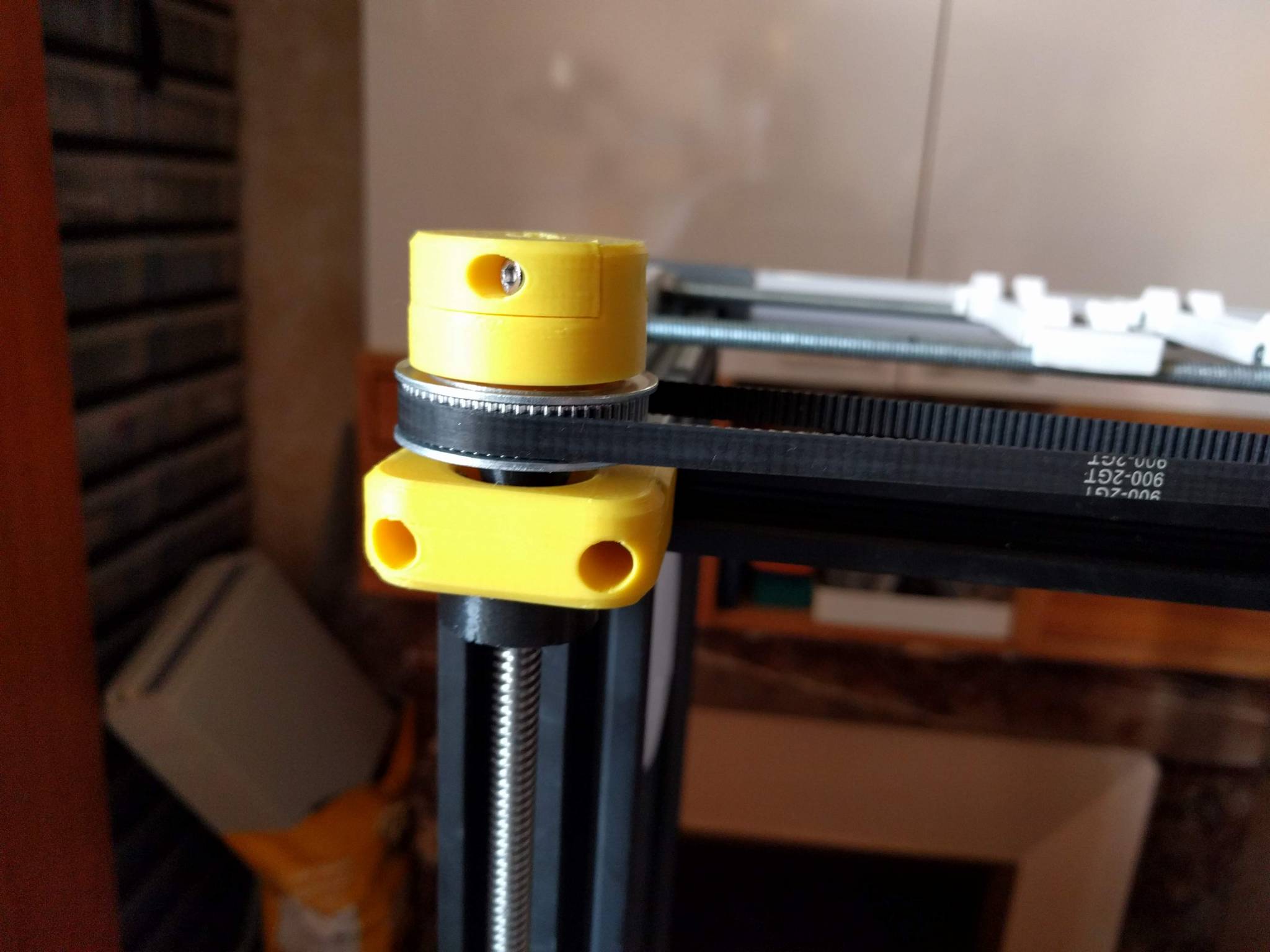

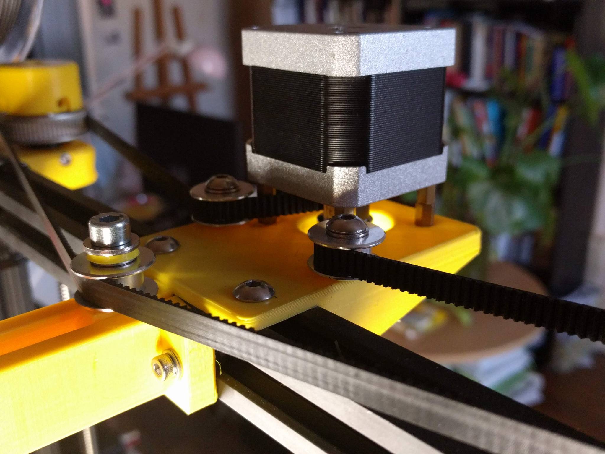

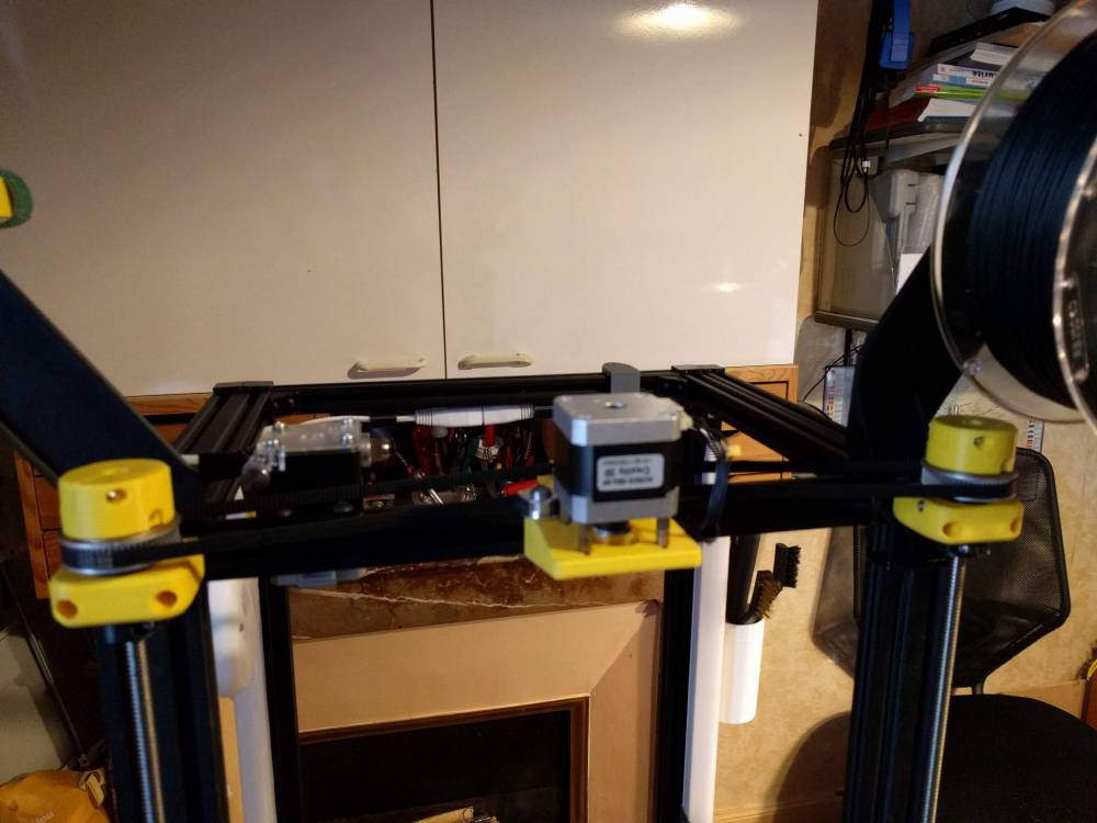

fran6p Posté(e) Mars 9, 2020 Posté(e) Mars 9, 2020 @francois_uly Sur ma vieille CR10, j'ai un double Z synchronisé par courroie via entrainement par un seul moteur, moteur déplacé en haut de la structure. Avantage: plus de côté qui se décale, la tige filetée trapézoïdale en plus n'est contrainte que sur deux points (haut de la structure / noix d'entrainement). Je me suis basé sur ce modèle auquel j'ai ajouté un tendeur de courroie. J'ai imprimé le système double Z que je trouve «élégant» de @Titi78 pour le mettre sur la CR10V2 même si pour l'instant je n'ai pas encore constaté de décalage de mon axe X (et comme elle fonctionne régulièrement, je n'ai pas pris le temps de le monter ).
