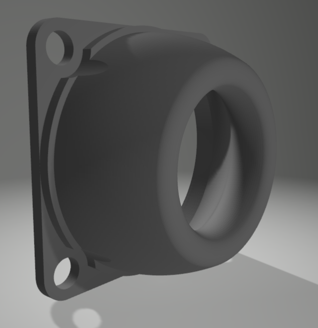

juanpa Posté(e) Mars 8, 2020 Auteur Posté(e) Mars 8, 2020 Le 04/03/2020 at 22:42, Idealnight a dit : as-tu trouvé un cache ventilateur (celui en façade pour le corps de chauffe) n'augmentant pas la nuisance sonore je suis passé de ce modèle à la tuyère de @deamoncrack comme je ne l'avait trouvé que en 30 mm j'ai fais un scale de +33.33% pour l'ajuster sur le fan de 40 mm C'est un peu mieux je trouve, ça atténue pas mal le bruit j'ai l'impression par rapport à l'autre. 1
Idealnight Posté(e) Mars 9, 2020 Posté(e) Mars 9, 2020 Merci je peux tenter l'impression quand j'aurais fini les impressions avec ma bobine de rouge ^^. Tu as le STL ou un lien thingiverse ?
juanpa Posté(e) Mars 10, 2020 Auteur Posté(e) Mars 10, 2020 @Idealnight Tiens mets comme je l'ai dis c'est pour du 30 mm, il faut demander @deamoncrack s'il y a une version 40 mm mais je ne l'avais pas trouvé alors j'ai pris celui-là imprimé à 133.33% je crois et ça tombait pile poil tuyere 30mm.zip tuyere 30mm.7z 1

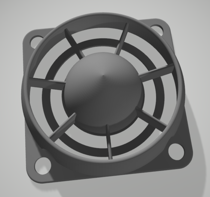

deamoncrack Posté(e) Mars 10, 2020 Posté(e) Mars 10, 2020 Hello ! On me sonne, me voilà ! Pour les silencieux en 40mm, j'avais fait ça : Voilà voilà, enjoy ! 2

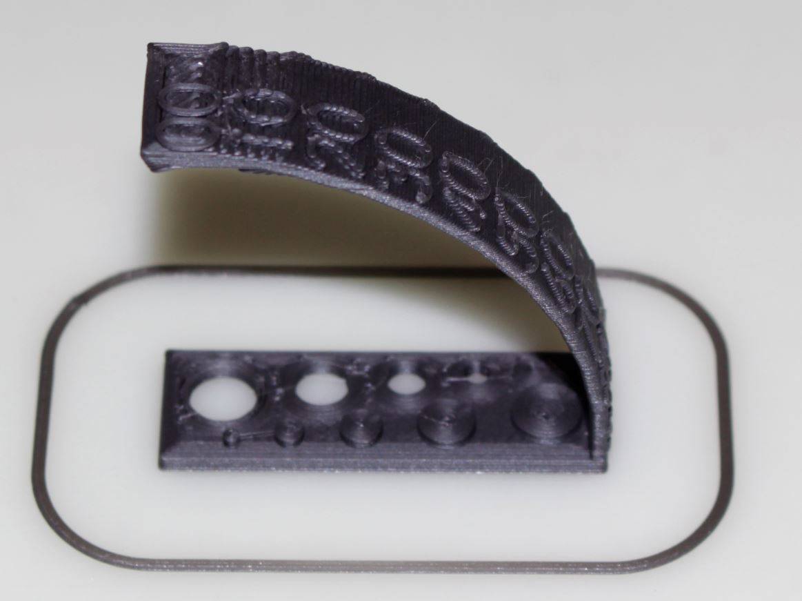

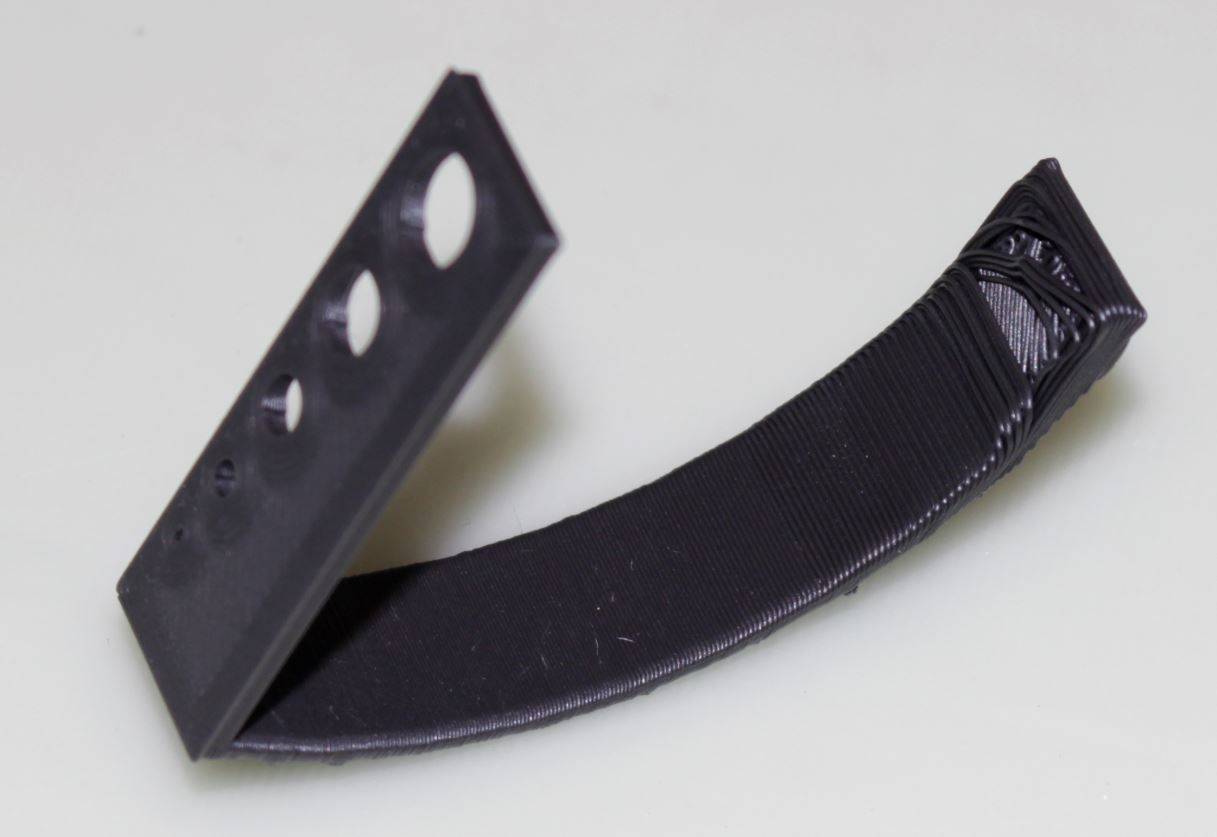

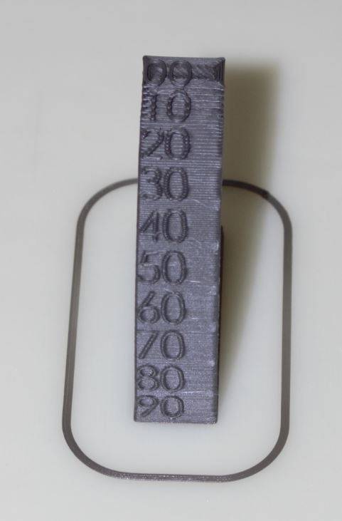

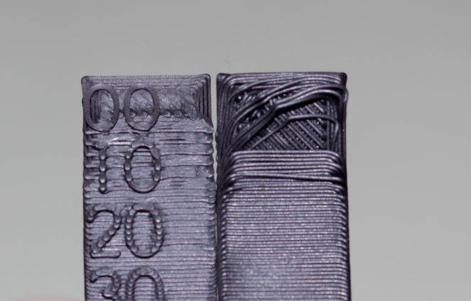

ixi Posté(e) Mars 13, 2020 Posté(e) Mars 13, 2020 Bonjour, @juanpa Je fais quelques essais avec un système de refroidissement maison. J'ai imprimé ça à 125% * en PLA buse 0.4mm, couches 0.2mm https://www.thingiverse.com/thing:3571603. * Les diamètres sont sans intérêts, je voulais savoir comment l'impression se déroulait entre 70 et 90 ° Si tu as 37 minutes, 3 gr et 0.85m à perdre,pourrais-tu l'imprimer pour comparer le résultat ? Je te remercie
