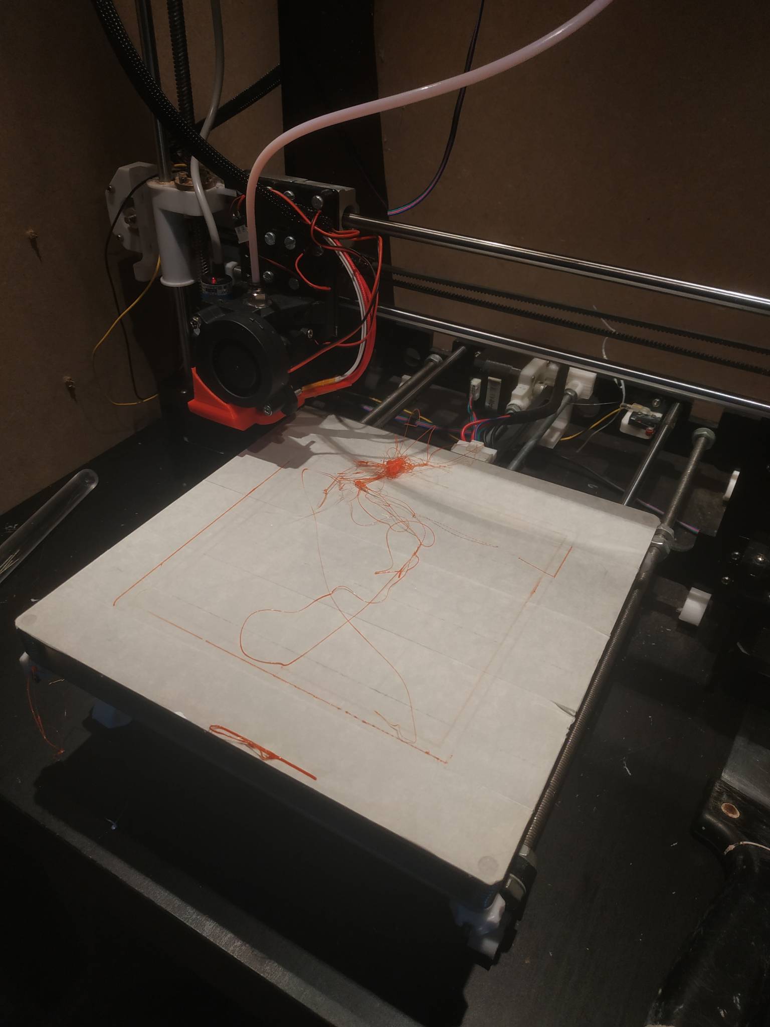

palouf34 Posté(e) Mars 27, 2020 Auteur Posté(e) Mars 27, 2020 Le 12/03/2020 at 22:37, keflo a dit : Tu n'utiliserais pas par hasard des TL-Smoother ? non pas de TLsmoother, j'ai une anet A8 avec des TMC 2208. Bon j'ai pris le temps de respirer du au confinent... je m'arraige moins de cheveux, mon extrudeur fonctionne correctement. j'ai repris la configuration a zero, et refais correctement le niveau de mon capteur induction, le niveau. J'avance de nouveau mais doucement, j'ai tenté d’imprimé des pieces "plus grosbedleveling-try_this_one_first.stlse " que le cube de calibration mais paf le chien. j'ai bien le bon niveau avec la feuille, fait une bed mesh avec mon capteur qui est bien enregistrermais toujours pas le chien je tente donc d'imprimer bedleveling-try_this_one_first.stl et j'obtient ceci.... . voici mon fichier de conf pirnter.cfgprinter.cfg j'ai même été jusqu'a réinstaller octoprint à zéro + klipper donc tout est a jour. bref la crise de nerf me guette à nouveau... bedleveling-try_this_one_first.stl

palouf34 Posté(e) Mars 27, 2020 Auteur Posté(e) Mars 27, 2020 bon alors je résume, j'ai changé * mon heatbreak, * ptfe * mis un BMG sur l'extrudeur * mis la dernière version de klipper ( tentative avec marlin 2.0 mais vraiment une cata a paramétrer) * impression sans le capteur d'induction et avec sans changement * refais systématiquement le niveau du bed j'ai changé de filament et fais des test à différentes température de buse mes derniers teste sur la variable z_offset de la section suivante [probe] pin: ^!P2.0 x_offset: -28 y_offset: -28 z_offset: 3.9 speed:60 lorsque je relance klipper et je descend la buse en z0 c'est ok sur tout est ok sur l'ensemble du plateau. mais lors de l'impression j'ai l'impression que la buse ne descend au z0+ épaisseur de la couche normale. le filament n'est pas suffisamment "écrasé" voila j’espère que j'ai été assez exhaustif
biquet Posté(e) Mars 28, 2020 Posté(e) Mars 28, 2020 J'avais essayé de monter un capteur de nivellement comme toi et j'ai eu le même problème. J'ai bagarré durant un mois et à la fin j'ai abandonné. Quelque chose m'a échappé que je n'ai pas compris. Du coup je suis revenu à la config de base et tout va bien.Lorsque tu as fait l'essai sans capteur de nivellement tu as bien tout dévalidé dans Marlin? Si tu joues sur le réglage de ton bed en le remontant, tu peux peut être contourner le problème momentanément? 1
palouf34 Posté(e) Mars 28, 2020 Auteur Posté(e) Mars 28, 2020 Il y a 4 heures, biquet a dit : J'avais essayé de monter un capteur de nivellement comme toi et j'ai eu le même problème. J'ai bagarré durant un mois et à la fin j'ai abandonné. Quelque chose m'a échappé que je n'ai pas compris. Du coup je suis revenu à la config de base et tout va bien.Lorsque tu as fait l'essai sans capteur de nivellement tu as bien tout dévalidé dans Marlin? Si tu joues sur le réglage de ton bed en le remontant, tu peux peut être contourner le problème momentanément? alors tu vois sans avoir lue ton message j'en suis arrivé a la même conlusion c'est mon capteur qui fout la merde... La j'ai reconfigurer klipper pour utilisler l'end stop et j'ai lancé plusieurs test d'impression qui passe, j'ai d'autre soucis mais pas insurmontable, du type niveau du plateau et la on rentre dans la configuration standard d'une impression... ouf je vois que je suis pas le seul a avoir eu ce type de probléme.... je vais donc changer de capteur et surtout ouvrir un autre sujet pour cette question. Merci d'avoir été la pour me rebooster j'adore cette communauté.. longue vis au aidant... 1
