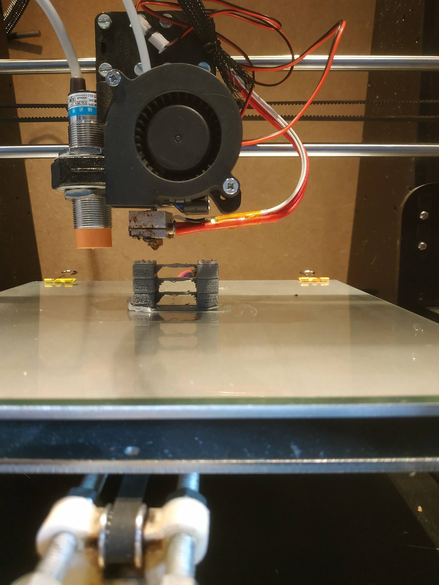

Bonsoir,
cela fais maintenant  6 mois que je me bas avec mon anet A8 et que je n'imprime toujours pas correctement.
j'ai effectué les changements suivant :
carte mére skr1.4 pro avec klipper comme firmware.
changement buse et hotend copie e3dv6
changemnt extrudeur par un BMG il est en bowden.
paramétrage d'un capteur de proximité, le bed levelling est désactivé
les bobines sont dans un caisson depuis 15 jours maintenant , je l'ai fais que recensement car je pensais que mon problème venait de l'humidité éventuelle dans les bobines.
j'ai fais une grosse pose d'une semaine sans m'occuper de l'imprimante car  j'en devenait dingue.

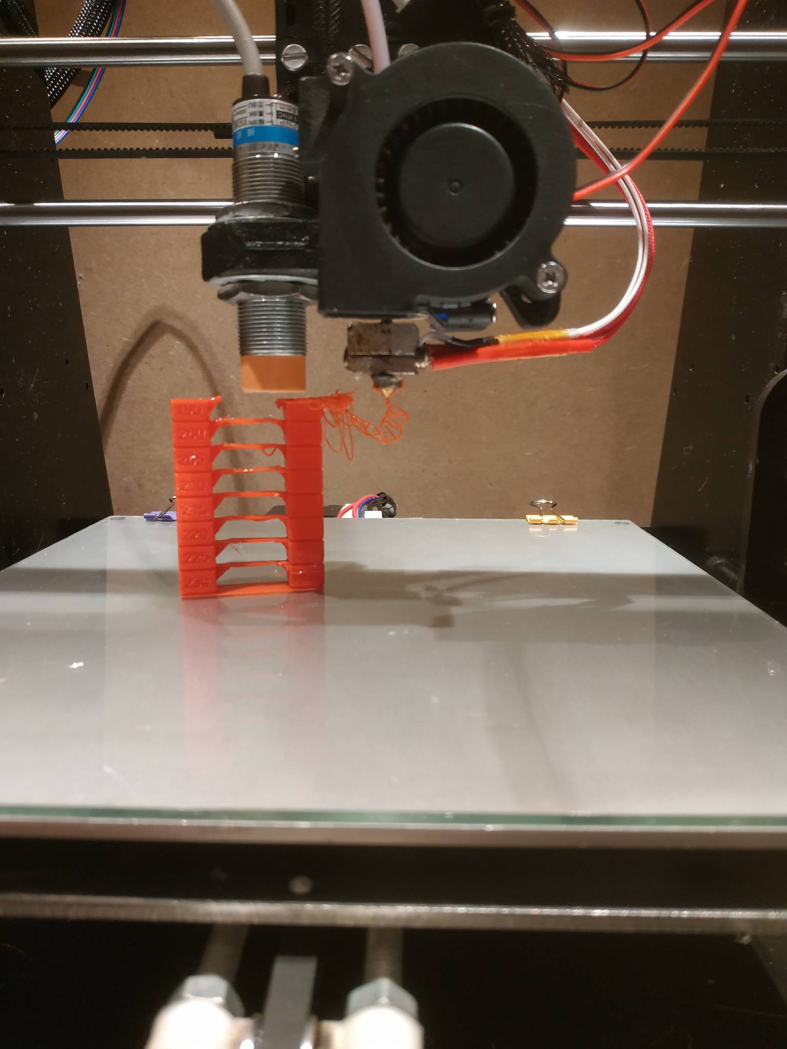

la je m'y suis remis en  faisant les opérations suivante avec du PET mais le problème reste entier  avec du PLA:
1) mise à niveau du plateau  avec buse à 200 et bed  à 60
2) vérification extrusion , le filaments coule bien.
3) lancement d'une tour de température et la c'est le drame.
Lorsque la  température passe à 245° et hop le moteur de l'extrudeuse pédale dans la choucroute un peux et en suite plus d'extrusion. j'ai tenté  plusieurs fois mais cela se termine comme cela
du coups  comme cela imprime a peux pres correctement à 250 je lance une autre impression, je m'absente pour mangé et au retour j'ai ceci....

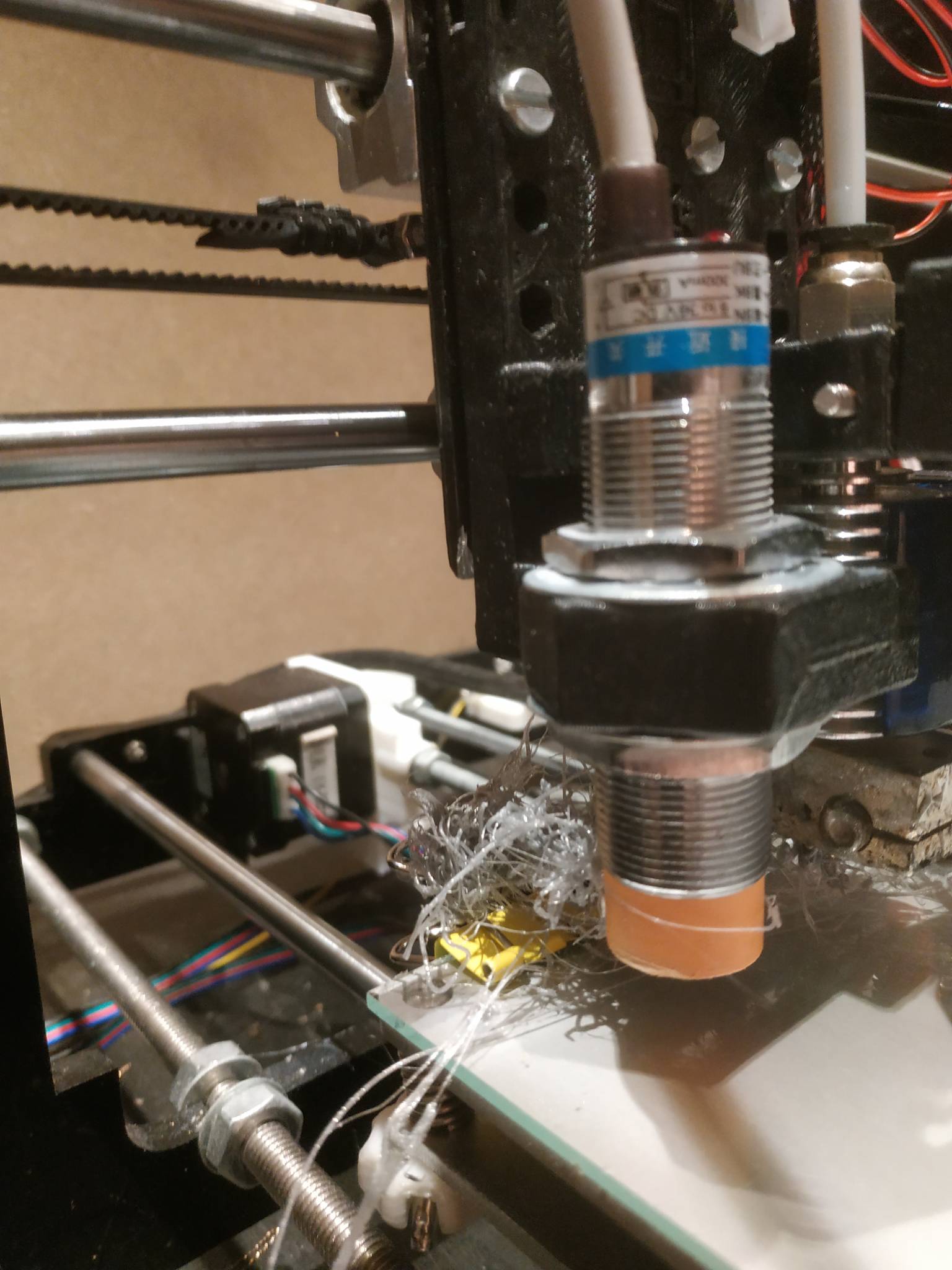

le plateau est complètement décalé et l’impression ce fais donc dans le vide....
voici l'état de la buse:
merde de crotte de bique, je ne sais plus ou cherché, pour trouver ou je merde, car je suis sur que c'est moi qui merde....

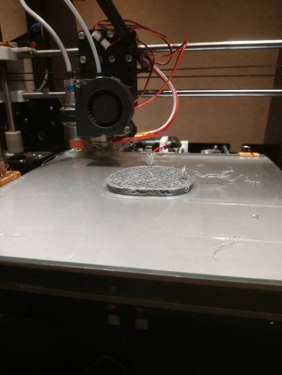

oui et a plusieurs reprise, manuellement avec un mettre.
j'avais trouvé sur thinginvers un truc qui permet d'aligné la hauteur a coups sur mais je ne l’ai pas imprimé a l'époque et maintenant j'ai perdu le lien, de toute façon j'imprime plus ... mais j'aurais peut être pu tenté de l'imprimer  pour être sur d'avoir la bonne hauteur...
[edit]
voici mon dernier essaie  avec mon PLA, cela va un peux mieux.... mais bon la piéce décroche.
