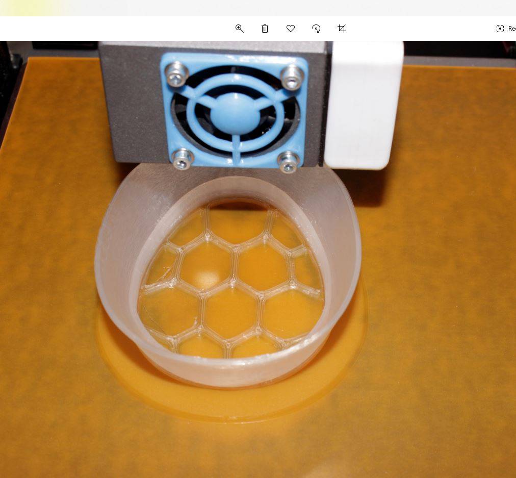

Rah zut alors, ça n'explique pas pourquoi ça ne marche pas pour moi 😅 M'enfin mon résultat est déjà correcte, j'affinerai plus tard.20200311_012705.thumb.jpg.849c57234a8046530448337044849580.jpg

Bonjour
J'imprime régulièrement des pièces en PP  avec comme support du scotch PP, embêtant à nettoyer.
Il me restait une feuille de double face 3M 468MP( haute température) et une feuille de PP que j'utilse pour les cosplays de ma fillotte  avec un traitement Corona.
Et,oui,traitement Corona,c'est son nom,pour pouvoir l'imprimer en offset ou sérigraphie.
Devant utiliser les transports en commun, et le port du masque étant sous peu obligatoire,j'ai décidé d'en imprimer quelques uns  en PP, facile à désinfecter avec de l'eau de javel,alcool ou Dettol ou encore au lave vaiselle.
J'ai collé la feuille PP sur une feuille magnétique.
Le résultat est impeccable malgré les 4h00 d'impression.
- Cr10-s pro Direct drive Micro Swiss
-PP centaur Formfutura
-buse 0.6
-layer 0.24
- plateau 65°
- buse 240°
-vitesse 50 mm/s
-filament séché 4h00 à 60°
Le top du top,c'est qu'une fois l'impression terminée, on peut retirer la pièce du plateau refroidi sans abîmer la feuille PP du lit

Chouette résultat ! Et côté ventilation, ça donne quoi ? Ventilateurs à fond tout du long ou pas forcément ?
Salut,
0% pour le 2 premières couches et 100% pour les suivantes.
C'est nécessaire puisque le PP est assez 'pâte à crêpes' *  en sortie de buses
Séché convenablement ,il s'imprime aussi bien que le PLA
* trop chaud et pas aussi bon 😄
Meuuuuh non @Kachidoki elle était savoureuse voyons ^^ Merci @ixi, c'était donc bien ce qui foirait chez moi : plateau probablement beaucoup trop chaud, et ventilation anémique.
