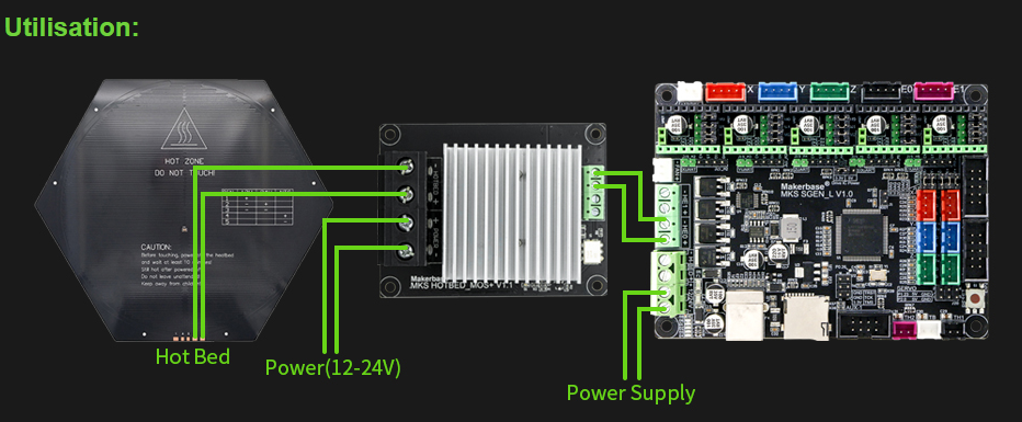

Est-ce qu’il y a une possibilité de monter de bons gros Mosfet équipés de vrais dissipateurs ( chauffe du bed et chauffe de la buse ) à la place des composants d’origine sur une U30 PRO, afin de soulager un peu la CM ?

à la place non mais tu peux mettre ce style de Mosfet pour le lit
https://fr.aliexpress.com/item/32405884519.html

non pas du tout, en fait tu utilises la sortie d'origine qui va servir à piloter le Mosfet comme l'indique le schéma de branchement ci dessous, ça fonctionne comme un relais

Le Power(12-24V) ont le tire directement de l'alimentation ou y a t-il un endroit plus judicieux ?
Il y a suffisamment de sorties 24V sur la carte d'alimentation pour câbler le Mosfet, pas lieu de s'inquiéter 😉

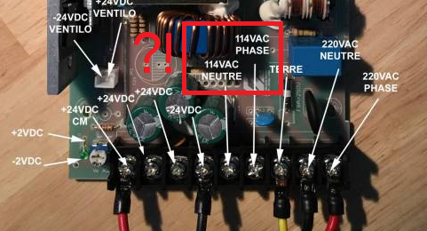

@35peebee
Elle est vraiment bizarre ton alimentation 😉 (c'est la première fois que j'en vois une telle): la tension d'entrée se règle généralement par un interrupteur à deux positions (110/230).
alimentation-yauraittipasuneerreur.png.e43aa9d945756b6003e816df94d0cae0.png  ce qui est indiqué comme 114VAC est plutôt la masse (GND) et pas du -24V 😉
Pour la majorité (en tout cas sur mes Meanwell), la prise pour le ventilateur est en 12V même sur une alimentation fournissant du 24V.

Il y a 2 heures, fran6p a dit :
@35peebee
"ce qui est indiqué comme 114VAC est plutôt la masse (GND) et pas du -24V 😉"
114VAC = tension relevée aux bornes, rien inventé.
-24VDC = GND puisque c'est comme ça que tu l'interprètes.
On pousse encore un peu : +2VDC pour la led de contrôle et -2VDC = GND
"Pour la majorité (en tout cas sur mes Meanwell), la prise pour le ventilateur est en 12V même sur une alimentation fournissant du 24V."
24VDC relevé au connecteur du ventilateur (-24VDC = GND pour te faire plaisir)  qui est la tension du ventilateur de la carte d'alimentation d'origine.

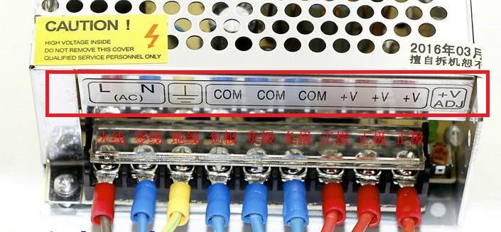

@35peebee
Généralement sur le couvercle métallique de l'alimentation sont sérigraphiés / gravés des indications qui permettent de connecter correctement les différents câbles.

Ton alimentation si elle fournit du 114V alternatif aux points que tu as mesurés, elle a un sérieux problème et est je trouve dangereuse.
-24VDC et GND ce n'est absolument pas la même chose. Si tu as -24V alors la tension entre +24 et -24 te fournit du 48V 😉 ,
D'autres utilisateurs bien plus calé que moi en électricité / électronique pourraient te le confirmer ( @Yo', @Janpolanton, @Maeke, …).
Effectivement, il y a des choses bizarres.
Soit la prise de mesures n'est pas bonne, soit le voltmètre est HS, soit l'alimentation a un coup dans l'aile.
Les choses qui me font douter.
  • 114 v, c'est une demi alternance.
  •  +24VDC et - 24VDC, ça fait 48 Volts au total.
  • Il est étonnant qu'il y ai 3 sorties pour le positif et une seule pour le négatif.
Lorsque tu mesures, où prends tu ton point de masse ?

il y a 5 minutes, Yo' a dit :
Alors, je redis, j’ai relevé 114V sur ces 2 bornes, sans aucune charge en sortie. Je vais faire une nouvelle mesure en charge dès que possible.
Alors, je re précise : j’ai utilisé le mauvais terme en notant -24V et j’ai rectifié en précisant que c’est le GND des 3 sorties 24VDC
@35peebee L'idée, derrière tout ça, ce n'est pas de te mettre en défaut, mais de te signaler que ton alimentation est potentiellement dangereuse.
et au passage, ce type d'alim a normalement autant de GND que de +12V ou +24V, que tu n'ai QUE une GND est ANORMAL.
