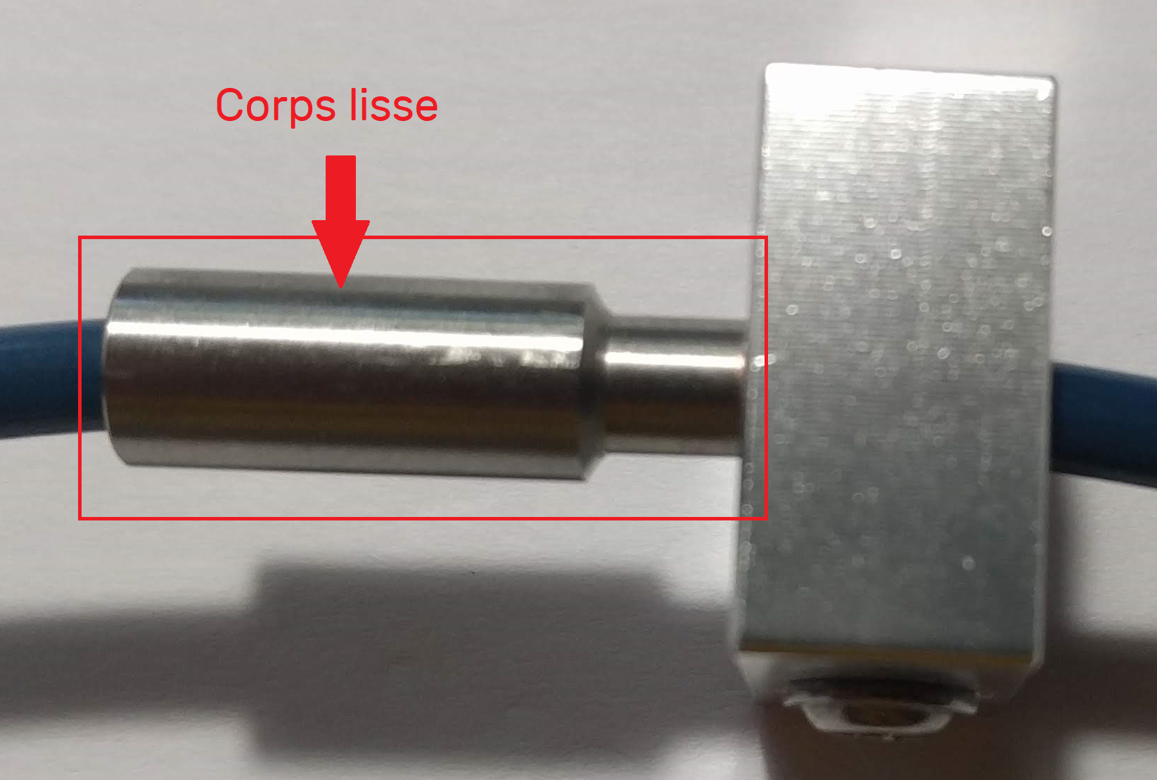

est-il compatible avec le corps de chauffe de l'imprimante ?
Non 😉 La barrière thermique des CR10V2 est différente (c'est la même qu'utilisée sur les têtes classiques CR10(S) avec le radiateur vissée sur le tripode de l'axe X) : https://www.amazon.fr/creality-inoxydable-imprimante-extrudeuse-10-pièces/dp/B07KCB9VN2?s=computers
La partie basse avec un filetage pourrait être vissée dans le corps de chauffe mais dans le radiateur il n'y a pas de filetage prévu pour l'accueillir puisque Creality utilise 2 vis traversant le corps de chauffe pour maintenir celui-ci dans leur radiateur modifié :
Cette barrière thermique est par contre utilisable avec les radiateurs E3DV6 😉

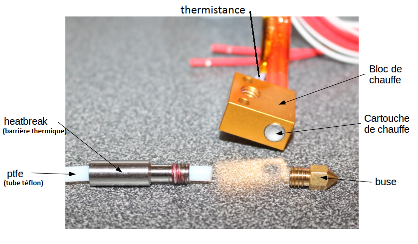

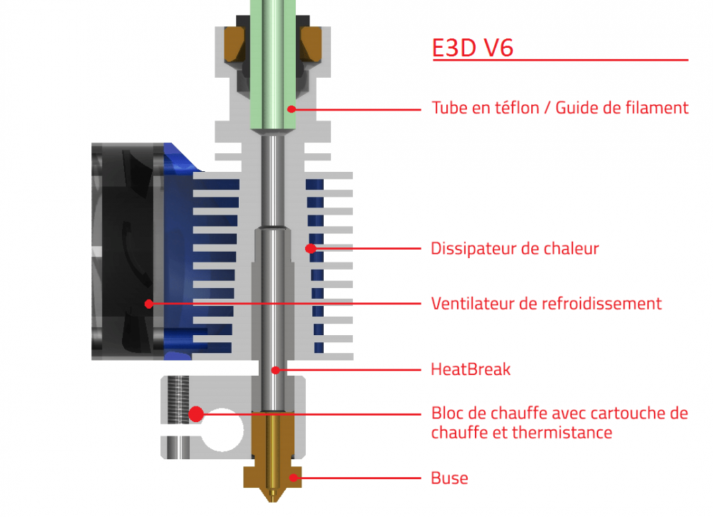

Quand je changerai, je mettrais une E3D V6 pour laquelle les éléments la composant sont facilement trouvables (radiateur, heatbreak, corps de chauffe, cartouche de chauffe, thermistance, buses). L'originale est bien mais on trouve maintenant de bonnes copies / clones.
il y a 5 minutes, francois_uly a dit :
pour pouvoir changer rapidement le corps de chauffe car si j'ai bien compris il en faut un pour les  températures < 230 °C et une autre pour les températures supérieures.
C'est surtout la cartouche de chauffe et la thermistance qu'il faudra adapter aux températures voire changer par d'autres par exemple des thermistances ou des thermo-couples permettant d'aller au-delà de 300°. Un utilisateur @Guizboy a sur sa CR10 une tête Dyze capable de monter encore plus haut en température:
D'origine, la tête CR10V2 avec sa cartouche de chauffe et sa thermistance sont capables de réguler sans problèmes des températures jusqu'à 275° (c'est la valeur max. indiquée dans le Marlin) MAIS avec le PTFE traversant jusqu'à la buse, il faut impérativement se limiter à des températures à moins de 245/250° (au-delà de ces valeurs, le «téflon» se dégrade en émettant des gaz pas forcément très bons pour la santé mais probablement tout de même moins nocifs que le purin de virus que nos amis chinois nous ont envoyé 😄 ).

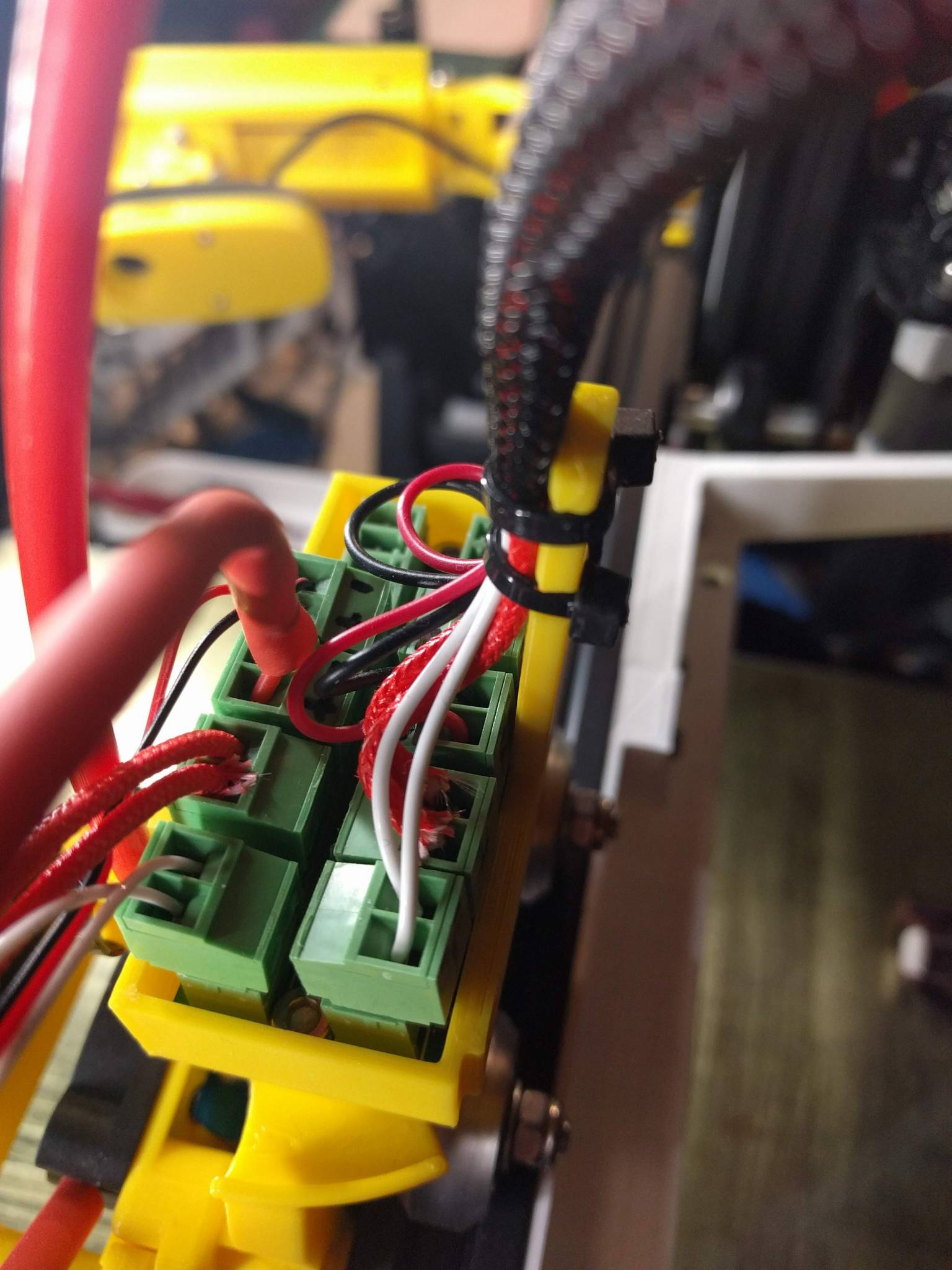

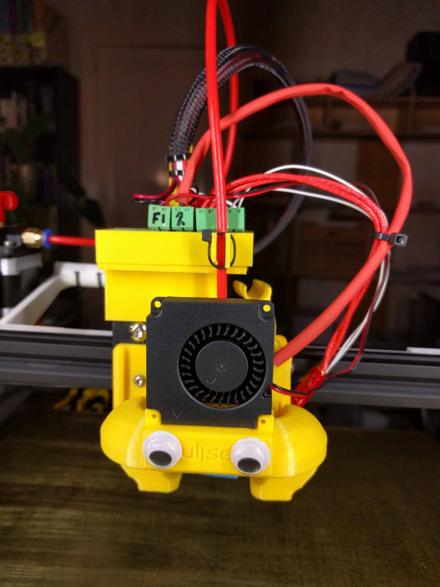

J'aime bien le système de têtes amovibles de Jón Schone (Properprinting). Pour les connexions électriques, sur ma CR10, j'ai un système de @Janpolanton, qui permet de connecter / déconnecter rapidement les différents câbles, ça fait le «job», d'autres utilisent de simples dominos ( @yopla31) : je reconnais que ce n'est pas forcément «élégant» mais niveau efficacité c'est top 😉 .
IMG_20181102_180217.thumb.jpg.fbd18762248404c7c2029fc8e216c7af.jpg  IMG_20181102_180159.thumb.jpg.fea82fda0653f410f125a7774ed40f3d.jpg
En gros si je tentais de mettre un système de remplacement / changement rapide de la tête, je scinderai en plusieurs parties:
- démontage / remplacement de la tête complète avec un système comme celui de «Properprinting»
- connexion / déconnexion du câblage : utilisation de prise genre DB15 / DB9
          - ventilateurs, cartouche de chauffe, thermistance, éventuellement moteur (si direct drive) sur une DB9 / DB15 femelle (ou mâle)
          - câblage partant de la platine de la CR10V2 vers la tête aboutissant sur la DB9/15 complémentaire mâle (ou femelle)
         - mon ABL (BLTouch connecté en permanence vers la platine CR10V2)
