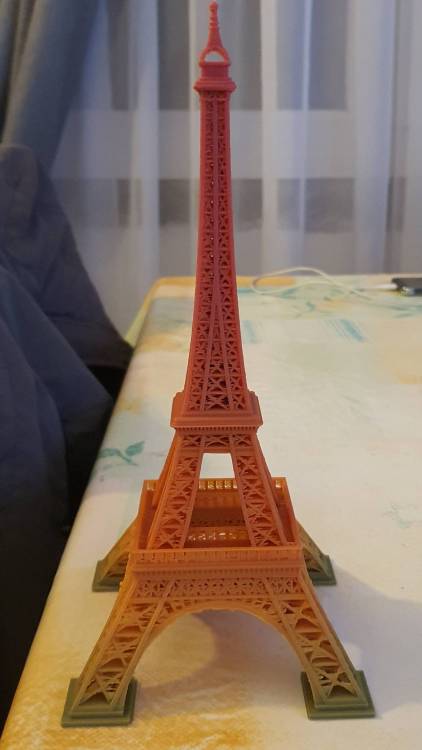

maevalexandre Posté(e) Mars 18, 2020 Auteur Partager Posté(e) Mars 18, 2020 il y a une heure, francois_uly a dit : Bonjour, Utiliser un tube téflon Capricorne ça aide bien. Ne pas hésiter à changer de buse en cas de problème. merci, je vais essayer de trouver un vrai capricorn et pas une copie sinon je suis arrivé à imprimer du flex avec un extrudeur classique en alu, super bonne nouvelle ! et toujours impressionné de sortir de si belles réalisations avec une machine à 160€ et sans support s'il vous plait ! 2 1 Lien vers le commentaire Partager sur d’autres sites More sharing options...
