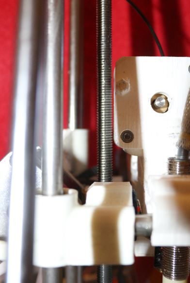

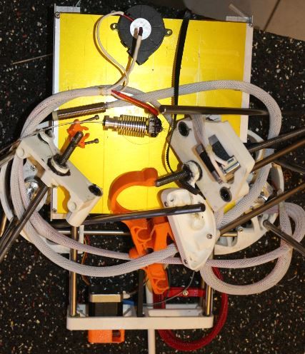

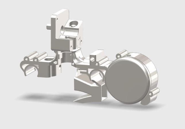

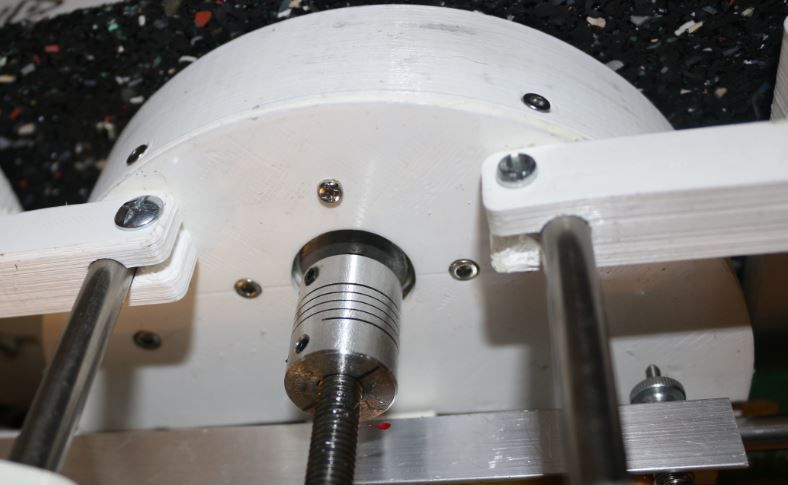

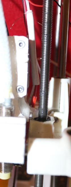

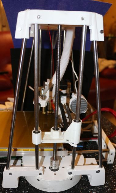

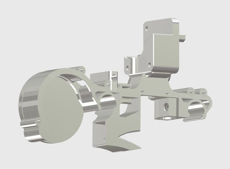

La Bidouille Posté(e) Avril 6, 2016 Partager Posté(e) Avril 6, 2016 (modifié) Hello, Mes bricolos de ces derniers jours si cela peut inspirer certains (difficile avec la profusion d'infos sur cette machine). La rigidification (ca existe ce mot ? ) Ne voulant pas modéliser tout de suite une structure, j'ai repris celle de @stan42 bien et efficace ....cela m'a donner plein d'idée. J'ai simplement ajouté des pattes de serrage sur les 4 embases qui "durcissent" encore plus la structure .en se reprenant sur la tige de structure du Y Ca ma va Caches latéraux /moteur PàP Je me moque de l’esthétisme du bouzin (quoi que) mais j'en ai marre des crottes à spiderman (des spidermerdes ... koa ..) qui se cachent dans les supports moteurs du Z . donc 2 caches full (en plus les nema ont leurs 4 vis !) Le plateau MK3 qui me donne entière satisfaction (je me demande comment on peut s'en passer) Adieux le stress du décollement des pièces quelque soit le matériaux extrudé .... leur tailles ou épaisseur . Les glissements linéaires graphite/ bronze ....Celui à petits pois sur la photo ci dessous Clipesé sur ma nouvelle tête blanche (waou) Alors le retour .... Je ne les ai installé que sur la translation du X celui ou la tête bagotte et danse la gigue de gauche à droite .... C'est incroyablement efficace .....plus aucun jeu (enfin le minimum) plus aucun bruit ! .... mais ... hyper méga chiant à aligner dans l'axe et parfaitement // !! .... au moins ... 10 minutes d'installation Je super content de cet ajout (mes barre son celles d'origines). [début edit 01/05] Concernant le blocage ou dureté de coulissement de l'axe X après montage de linéaire bronze/graphite (et les autres certainement) une bonne réponse est là ! Cela m'est arrivé après bien des démontages et remontage de la tête.... comme quoi toutes les expériences et les retours individuels on leurs importances ! [Fin edit 01/05] Concernant les améliorations mineures.... Je me suis modélisé une alimentation directe en filaments (pour le flexible, carbone ...mélanger les couleurs...et pour le fun...) J'ai perdu un peu en hauteur mais ca ne me derange pas pour mes besoin (et puis rehausser la machine doit prendre quelques hres d'impression et une soirée de montage) Par contre je n'ai rien perdu en largueur .... et là c'était important pour moi.. . Voili Voilou ..... Maintenant quelques pièces à WAF .... un peu d'utilitaire ... et je m'attaque à un autre D.D. plus petit !!!! Et j'ai sur la planche à dessins une double buse !!!! qui sera monté pour test sur la Disco d'origine Je vais d'abord la tester en montage double pour le support mais simple extrusion pour voir ce qu'il en est de la partie cinématique.... en plus j'ai des buses et moteurs en ... PLA pour maquetter ))... mais la j'ai plus de recherche à faire , pas pour le concept ... mais pour la partie firmware ... je vais partir certainement sur une Ramp 1.4 EDIT du 10/07/2016 Suite à un grossier oubli je mets les fichiers des caches "anti spidermerdes " cote_gauche_B.stl cote_gauche_B.123dx cote_droit_B.stl cote_droit_B.123dx Libre à vous de les utiliser ...modifier... (à des fins non commerciales bien sur .... pas de box ou autre sinon colère ... comme tout ce que je donne ) désolé pour l’énorme retard Modifié (le) Juillet 10, 2016 par La Bidouille 7 Lien vers le commentaire Partager sur d’autres sites More sharing options...
Nimbus2815 Posté(e) Avril 6, 2016 Partager Posté(e) Avril 6, 2016 Des spidermerdes... c'est malin de nous coller ce terme dans la tête maintenant ^^... Très bon boulot @La Bidouille pour ta Dagoma Discovery 200 v1.6 Lien vers le commentaire Partager sur d’autres sites More sharing options...

La Bidouille Posté(e) Avril 6, 2016 Auteur Partager Posté(e) Avril 6, 2016 à l’instant, LeBress a dit : Bonsoir @La Bidouille, Tu partages les stl de tes spidercaches ? Oui .....voila ..... Non .... c'est une blague ... laisses moi faire une petite modif de cotes (pas ce soir ) et je le mets ici ....(je te préviendrais en MP). il doit y avoir 1 mm d'un coté à retirer sinon ca peut toucher les roulements du Y ...ca ne m'est pas arrivé ...mais faut pas tenter le diable. 2 Lien vers le commentaire Partager sur d’autres sites More sharing options...

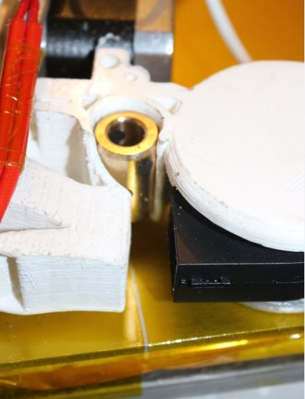

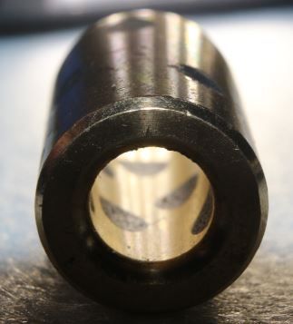

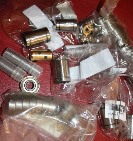

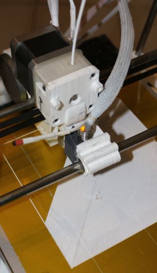

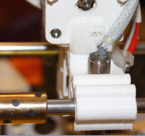

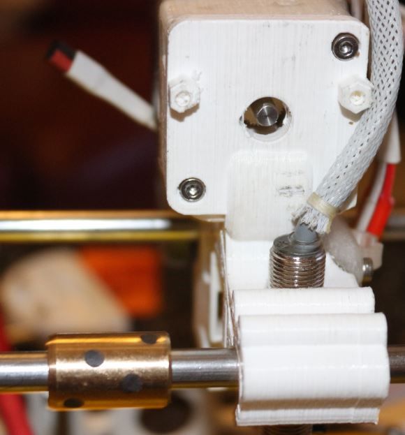

La Bidouille Posté(e) Avril 10, 2016 Auteur Partager Posté(e) Avril 10, 2016 (modifié) Il y a 4 heures, Tapion a dit : Tu vois une réelle différence sur tes impressions avec les bagues graphite ? Parce que sur une Dago... si il n'y a pas un minimum de jeu fonctionnel, ça coince ! Oui ! (mais je n'avais pas trop probléme avant ) je n'ai remplacé que ceux de l'axe X , je ne pense pas que cela soit jouable sur les autres. 6 (2x3, dont 2 empilés) sur Z et 4 sur le Y aligné à la louche .....ça doit être chaud à aligner correctement dans du PLA Pour le X il n'y en a que 2 en // . .... et avec un peu de soin ca passe et mécaniquement ça ne me choque pas (moins) De plus j'ai ajouté le poids du Nema 17,pour une alimentation direct du filament (qui va passer en Nema 14 prochainement) les LMU auraient pas appéciés (les billes tiennent dans une cage en plastoc ! et se barrent en éternuant trop fort)) donc le constat, principalement : -jeux minimums -moins de bruit (madame qui me l'a fait remarqué) -mouvements beaucoup plus fluides et nets (plus de gesticulation de la tête à chaque changement de sens sur le X ou on dirait que l'avant veut pas suivre l'arriére) -plus de graissage ... huilage . De plus les barres du X n'étant bridées (par des vis ou autres) elle trouvent leurs places "naturellement".....maintenant le temps dira le reste voili voilou exemple : murs en 0.4 (donc le diametre d'extrusion de ma buse) à gauche la base.... à droite 10 cm plus haut marche pas mal..... ma bidouille .... [edit] C'est vrai que question jeu ....on est au mini ...mini ! Modifié (le) Avril 10, 2016 par La Bidouille Lien vers le commentaire Partager sur d’autres sites More sharing options...

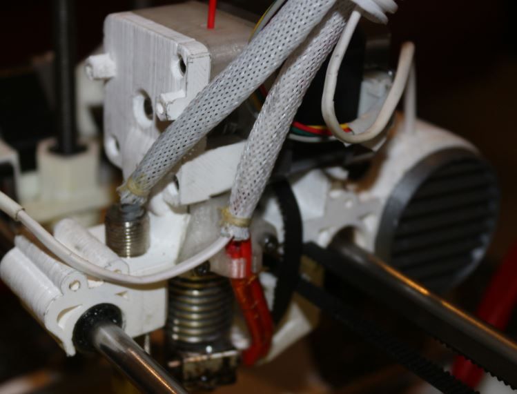

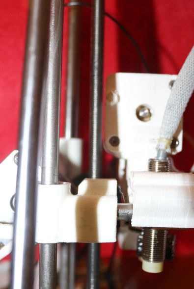

6ko Posté(e) Avril 15, 2016 Partager Posté(e) Avril 15, 2016 Le 6/4/2016 at 22:26, La Bidouille a dit : Les glissements linéaires graphite/ bronze Alors le retour .... Je ne les ai installé que sur la translation du X celui ou la tête bagotte et danse la gigue de gauche à droite .... C'est incroyablement efficace .....plus aucun jeu (enfin le minimum) plus aucun bruit ! .... mais ... hyper méga chiant à aligner dans l'axe et parfaitement // !! .... au moins ... 10 minutes d'installation Je super content de cet ajout (mes barre son celles d'origines). Super tes modif. Pour tes paliers en bronze, comment tu as fait pour vérifier l'alignement ? J'en ai installé sur la mienne mais la tete restait bloquée quand elle devait aller vers la droite (mais pas vers la gauche). Je devais mettre une très légère force du coté du palier clipsé pour que ca glisse. Je me disait que c'était à cause de l'entrainement qui n'est pas symétrique mais je vois que pour toi ca marche, donc je me pose des questions. Du coup, j'en ai mis qu'un sur le X ; deux sur le Y et 4 sur le Z pour le moment. Lien vers le commentaire Partager sur d’autres sites More sharing options...
La Bidouille Posté(e) Avril 15, 2016 Auteur Partager Posté(e) Avril 15, 2016 (modifié) Il y a 5 heures, 6ko a dit : Je me disait que c'était à cause de l'entrainement qui n'est pas symétrique mais je vois que pour toi ca marche, Hello J'ai eu les mêmes réflexions pour tout ce que tu dis. l'alignement des linéaires du X m'a pris un peu de temps. Mais il y a des paramètres qui varient , comme la qualité des barres ... peut être que les miennes sont peu "mieux". Et surtout j'ai redessiné une bonne partie du chariot. (alignement dû au modif ou l'impression peuvent peut ere jouer) Assez bizarrement j'ai redémonté le chariot et tout a reprit sa place du premier coup ! Un période de rodage peut être .... le jeu fonctionnel est vraiment minime .... le poids du Nema qui est dessus (pour moi) ? J'ai huilé les axes au début Fait nous un retour Modifié (le) Avril 15, 2016 par La Bidouille Lien vers le commentaire Partager sur d’autres sites More sharing options...
6ko Posté(e) Avril 15, 2016 Partager Posté(e) Avril 15, 2016 J'ai des barres d'origine Dagoma. Je pensais refaire un essai dans quelques semaines lorsque les éléments en friction se rodent, avoir. C'est clair que l'ajustement est au poil de c*l. Pour le coup, je comprend pas pourquoi vers la droite ca bloque et pas vers la gauche. Lien vers le commentaire Partager sur d’autres sites More sharing options...
nemesis Posté(e) Avril 15, 2016 Partager Posté(e) Avril 15, 2016 Salut @6ko, Surement un défaut de rectitude de la barre. met un roulement d'origine et une bague bronze, le roulement d'origine ferreras office de "rotule" puisque plus tolérant a priori. et pour le coup la bague ne devrait plus être en contrainte. ou sinon change la barre fautive lol Lien vers le commentaire Partager sur d’autres sites More sharing options...

Ekim Posté(e) Avril 17, 2016 Partager Posté(e) Avril 17, 2016 il m est arrivé sur la dadoma que le déplacement de la tete forcé , et en fait c était juste le petit bitonio verrou de tete avec 2 vis qui était trop serré et du coup deformé tres legerement le support. juste en le déssérant légerment la tete coulissait nickel . 1 Lien vers le commentaire Partager sur d’autres sites More sharing options...

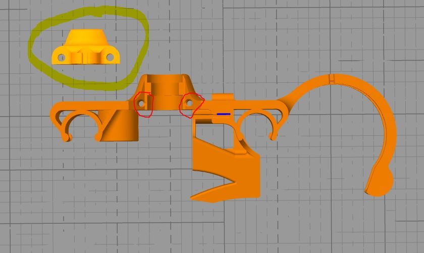

bouillant Posté(e) Avril 17, 2016 Partager Posté(e) Avril 17, 2016 tu n'a spa eu de probleme pour imprimer les renfort de triangulation haut ? Dans quelle position ? J'ai fait plusieurs essais mais : - Problème avec la partie du serrage des barres horizontales (partie très fine et séparation de serrage non reprise) Lien vers le commentaire Partager sur d’autres sites More sharing options...
Lalica Posté(e) Avril 19, 2016 Partager Posté(e) Avril 19, 2016 Le 15/4/2016 at 15:23, La Bidouille a dit : Hello J'ai eu les mêmes réflexions pour tout ce que tu dis. l'alignement des linéaires du X m'a pris un peu de temps. Mais il y a des paramètres qui varient , comme la qualité des barres ... peut être que les miennes sont peu "mieux". Et surtout j'ai redessiné une bonne partie du chariot. (alignement dû au modif ou l'impression peuvent peut ere jouer) Assez bizarrement j'ai redémonté le chariot et tout a reprit sa place du premier coup ! Un période de rodage peut être .... le jeu fonctionnel est vraiment minime .... le poids du Nema qui est dessus (pour moi) ? J'ai huilé les axes au début Fait nous un retour Bonjour, c'est possible d'avoir les fichiers stl, je trouve ça terrible !!!! Lien vers le commentaire Partager sur d’autres sites More sharing options...
La Bidouille Posté(e) Avril 19, 2016 Auteur Partager Posté(e) Avril 19, 2016 il y a 14 minutes, Lalica a dit : Bonjour, c'est possible d'avoir les fichiers stl, je trouve ça terrible !!!! Hello, Yes ... pas de probléme c'est le but. D'autant que cela ne remet pas en cause l'intégrité de la machine et que tu peux revenir en marche arriére Je ne le mets pas en partage direct pour eviter des problémes d'ego de certains et les combats de coq genre c'est moi qui est la plus grosse , bien que cela soit ma réalisation inspiré des piéces dago Faudra me le rappeler (je suis pas chez moi) j'ai tendance à etre ..... un peu tête en l'air (trop de projets en simultané) Lien vers le commentaire Partager sur d’autres sites More sharing options...

Commando Posté(e) Avril 19, 2016 Partager Posté(e) Avril 19, 2016 (modifié) Moi je veut bien les STL de ton Direct Drive, pour le tester à l'ocasion Modifié (le) Avril 19, 2016 par Commando Lien vers le commentaire Partager sur d’autres sites More sharing options...
