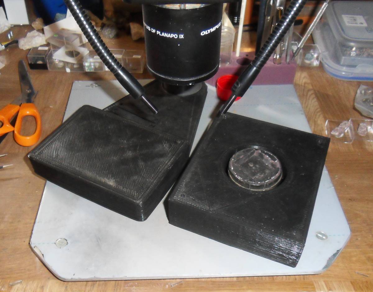

Pascal03 PostĂ©(e) Mars 25, 2020 PostĂ©(e) Mars 25, 2020 il y a 11 minutes, Bosco2509 a dit : et imprimer en 0.4mm, c'est franchement "brouillon"... alors imprimer Ă 1mm... je veut pas voir ce que cela donne J'imprime souvent Ă 0.8 voire 1mm. Pour imprimer des rehausses pour la loupe binoculaire ou le statif photo pas besoin de finesse dans les dĂ©tails... Et pas envie d'attendre 15 ou 20 heures que l'impression soit terminĂ©e (et potentiellement foirĂ©e en cours de route) En plus avec une grosse buse les arĂȘtes sont arrondies, ce n'est pas plus mal. Pascal
