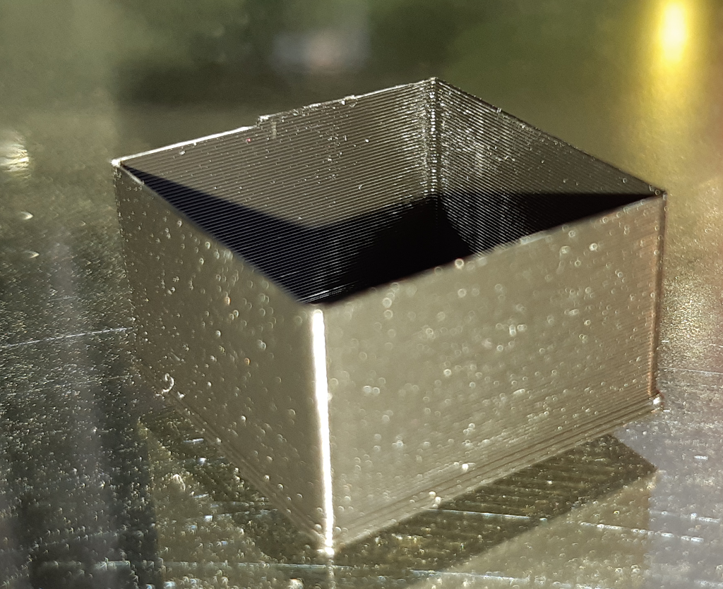

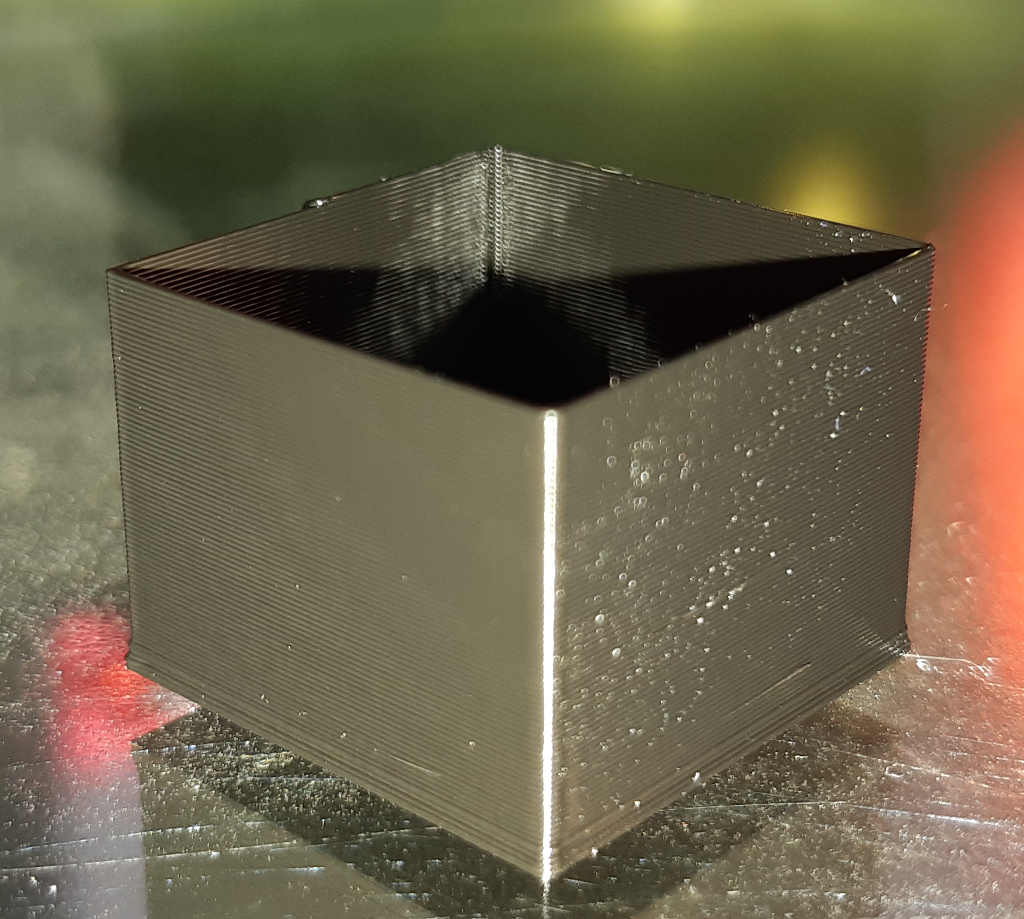

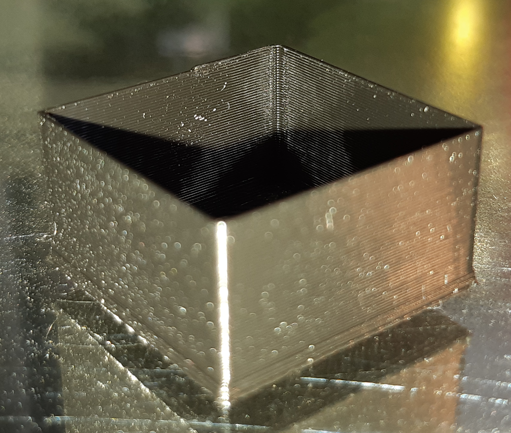

Je viens quémander vos conseils sur mon cas. Je viens de remplacer mon extrudeur d'origine de ma u30 pro par un bondtech (copie chinoise tout en métal).
J'ai bien réglé mon extrusion (estep à 415) et bien réglé mon flow (100% me donne une épaisseur de 0.44 et 92% me donne une épaisseur de 0.40).
Cependant j'ai un vrai soucis sur les premières couches, elles sont extrêmement brouillon et baveuses. Au bout de quelques couches, le résultat est parfait !
Il s'agit d'un impression en mode vase (utilisée pour calibrer le flow).
J'ai tenté de nombreux changements concernant le flow et les températures de bed (variation entre 40° et 70°) mais rien n'y fait.
La température de la buse est de 200° et j'imprime à 50mm/s et 20mm/s pour la première.
La première couche est faite sans ventilation et  je ventile à 100% à partir de la deuxième.
J'utilise une rétractation de 6mm à 25mm/s.
J'ai également tenté un changement de buse
La première couche a un rendu lisse.
Voici trois photos de mes tentatives.
Durant le print la température oscille entre 199.6° et 200° dès le début, donc plutôt stable.
Que me conseillez-vous pour régler ce soucis ?
(Avant le changement de l'extrudeur, je n'avais pas ce soucis 😑 )

Je n'ai pas l'explication mais si j'avais ce souci j'essaierais:
- première couche à 195 et après 190
- remettre le flow à 100% et voir ce que ça donne
- le premier test + pas de ventilation pendant 3 couches min puis mettre 30/50% max
- déplacer l'objet dans le slicer pour qu'il s'imprime à un autre endroit du plateau

Bonjour @FabienW
Si la dernière photo que tu mets est bien le dessous de ta pièce, j'ai l'impression que le remplissage empiète beaucoup sur les couches du contour, peut être qu'il y a alors un surplus de matière bousculé par la buse sur tes premiers contours.
Sur cette même photo la couche de remplissage semble très écrasée.
De mon côté je vérifierai : 1- Dans le slicer le recouvrement /débordement du remplissage sur les périmètres. 2 - La hauteur de la buse par rapport au plateau. 3 - Que la tige filetée de l'axe Z est bien en appuie sur l'axe du moteur au niveau du coupleur parceque ça fait aussi un peu penser à un "pied d’éléphant"

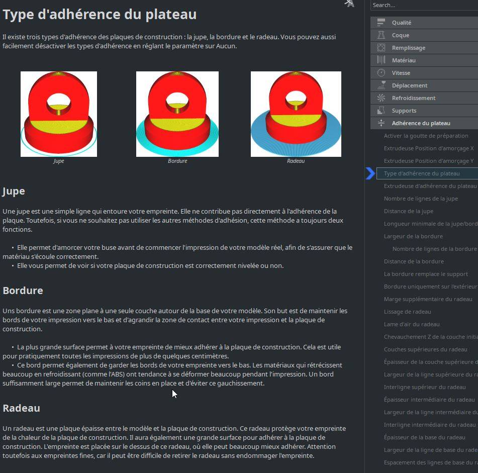

Pour la croix de calibration, il y a une pièce toute en hauteur (15cm) à imprimer, avec un assez petite base. Elle peu se décoller du plateau facilement quand tu arrives dans les deniers centimètres, alors n’hésite pas à faire une jupe (pas un radeau sinon ça faussera tes mesures)  pour bien la maintenir et à l'imprimer lentement pour pas trop la secouer.
Lien vers le commentaire
Partager sur d’autres sites
Il y a 1 heure, Loak a dit :
Fais plutôt une bordure (brim) qu'une jupe (skirt) :

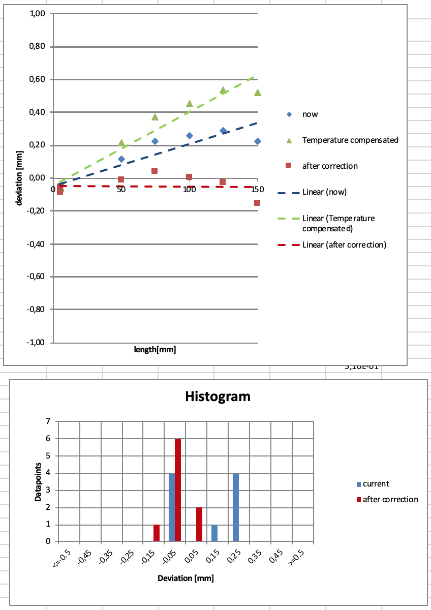

Je viens de finir les vérifications :
  • Concernant le pied d'éléphant qu'il restait : effectivement, la vis n'était pas plaquée contre l'axe du moteur, il a maintenant presque disparu (il reste un chouia, mais négligeable)
  • Esuite merci pour la croix, c'est beaucoup plus précis. Mon imprimante n'était pas correctement calibrée sur X et Y (sur X : 0,8mm de plus sur 150mm). C'est également le cas sur Z, par contre l'erreur n'est pas linéaire, qqun sait à quoi cela est dû (peut être la vis en Z qui n'est pas assez précise ou voilée) ?
En tout cas merci ! j'étais venu apporté ma pierre à l'édifice et finalement on me résoud un problème que je traine depuis qque temps
Contant que ça ait servi.
Moi non plus les écarts ne sont pas linéaires, je pense qu'on touche du doigt les limitations de nos petites machines : moteurs plus ou moins précis, les tensions qui alimentent ces moteurs sont elles optimisées ? peut être aussi quelques points durs bien qu'à la main ça ne soit pas flag.
En tout cas si j'en crois ton histogram, tu as une erreur de +- 0.05, ça me semble pas mal.
