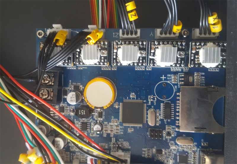

Eric & Jo Posté(e) Juillet 10, 2020 Partager Posté(e) Juillet 10, 2020 Le 08/07/2020 at 19:05, vap38 a dit : Bonjour, Le TMC2208 défectueux génère un courant porteur que affecte les ports de communications du CPU Atmega 2560via tous les périphériques. Quand le TMC 2208 sera enlevé le problème va se résoudre. Tu attends après le remplacement des TMC2208 par TENLOG ou tu les commandent en pièces de remplacement ? Donc mon diagnostic était bon ! courage c'est facile à réparer. Vous avez un modèle nouveau ou ancien pour l'imprimante TLD3 ? a+ Bonsoir, nouveau modèle il me semble et on as aussi une résistance de cramer sur la carte mère du bas et deux TMC 2208 de casser Lien vers le commentaire Partager sur d’autres sites More sharing options...
vap38 Posté(e) Juillet 11, 2020 Auteur Partager Posté(e) Juillet 11, 2020 Bonjour, Tenlog service demande des phots et vidéo pour faire un diagnostic je suppose que c'est fait ? avez-vous la photo de la carte mère ? a+ Lien vers le commentaire Partager sur d’autres sites More sharing options...
Eric & Jo Posté(e) Juillet 11, 2020 Partager Posté(e) Juillet 11, 2020 Il y a 2 heures, vap38 a dit : Bonjour, Tenlog service demande des phots et vidéo pour faire un diagnostic je suppose que c'est fait ? avez-vous la photo de la carte mère ? a+ Oui nous avons fait le diag avec le support technique C’est grâce à eux si je sais tout ça maintenant il reste plus qu’à changer les TMC et apparemment pour la carte mère il s’en préoccupe pas plus que ça Lien vers le commentaire Partager sur d’autres sites More sharing options...
Eric & Jo Posté(e) Juillet 13, 2020 Partager Posté(e) Juillet 13, 2020 Le 11/07/2020 at 05:59, vap38 a dit : Bonjour, Tenlog service demande des phots et vidéo pour faire un diagnostic je suppose que c'est fait ? avez-vous la photo de la carte mère ? a+ Voici Lien vers le commentaire Partager sur d’autres sites More sharing options...
Pierreko Posté(e) Juillet 13, 2020 Partager Posté(e) Juillet 13, 2020 il y a 59 minutes, Eric & Jo a dit : Voici Salut, ce n'est pas la carte mère, c'est la carte de contrôle Lien vers le commentaire Partager sur d’autres sites More sharing options...
Eric & Jo Posté(e) Juillet 13, 2020 Partager Posté(e) Juillet 13, 2020 il y a une heure, Pierreko a dit : Salut, ce n'est pas la carte mère, c'est la carte de contrôle Ah d’accord merci mais quand même elle as une résistance de cramé et le support ne comprend pas notre problème enfin il ne sait pas comment le résoudre ce ne sont ni les drivers, ni la carte de contrôle d’après lui, ni la mécanique, donc nous arrivons dans une impasse la Lien vers le commentaire Partager sur d’autres sites More sharing options...

Eric & Jo Posté(e) Juillet 14, 2020 Partager Posté(e) Juillet 14, 2020 @vap38 @Pierreko bonjour, Comment allez vous ? Le problème semble résolu il vont nous envoyer une carte mère et carte de contrôle plus drivers et on vous tiendra au courant quand nous les auront reçu Bonne journée à tous et à bientôt Lien vers le commentaire Partager sur d’autres sites More sharing options...
