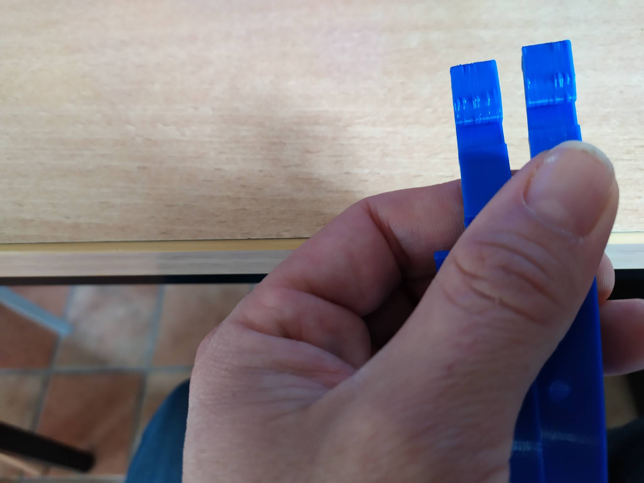

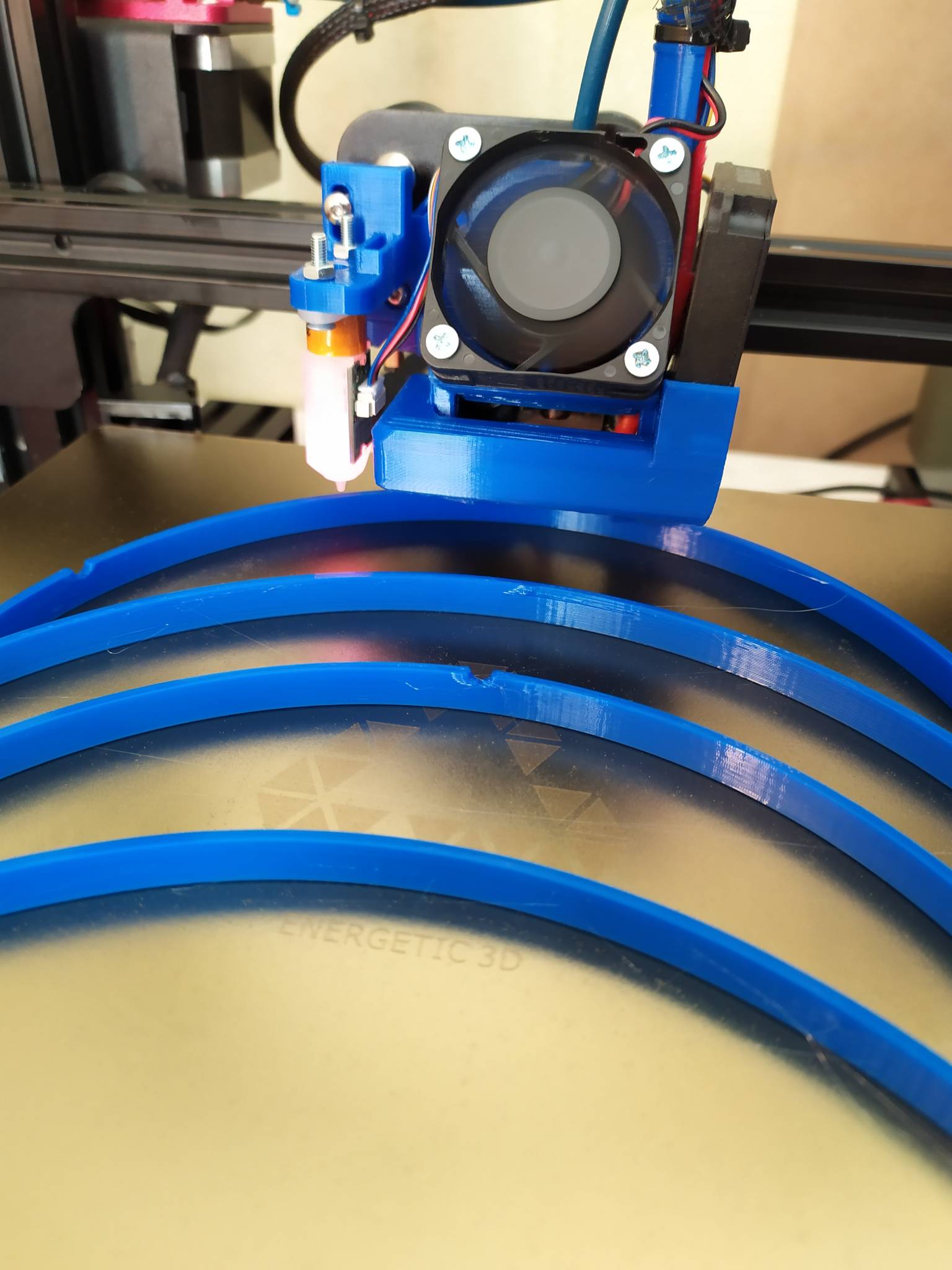

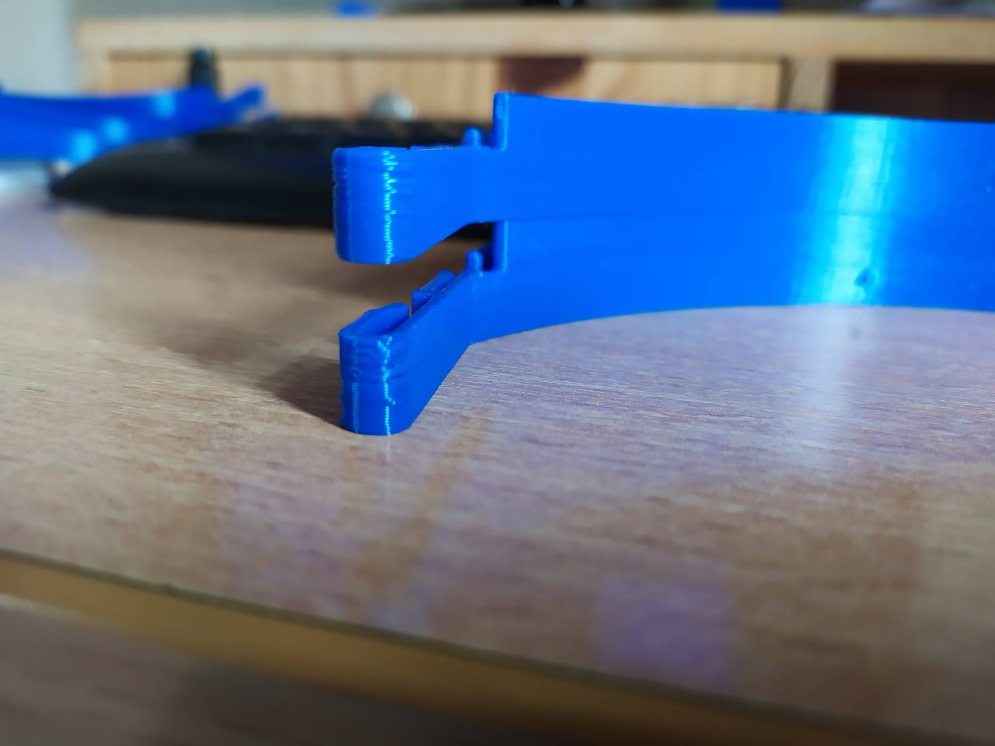

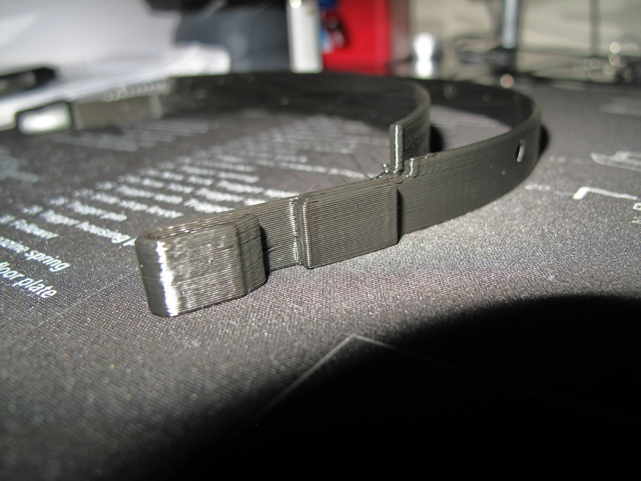

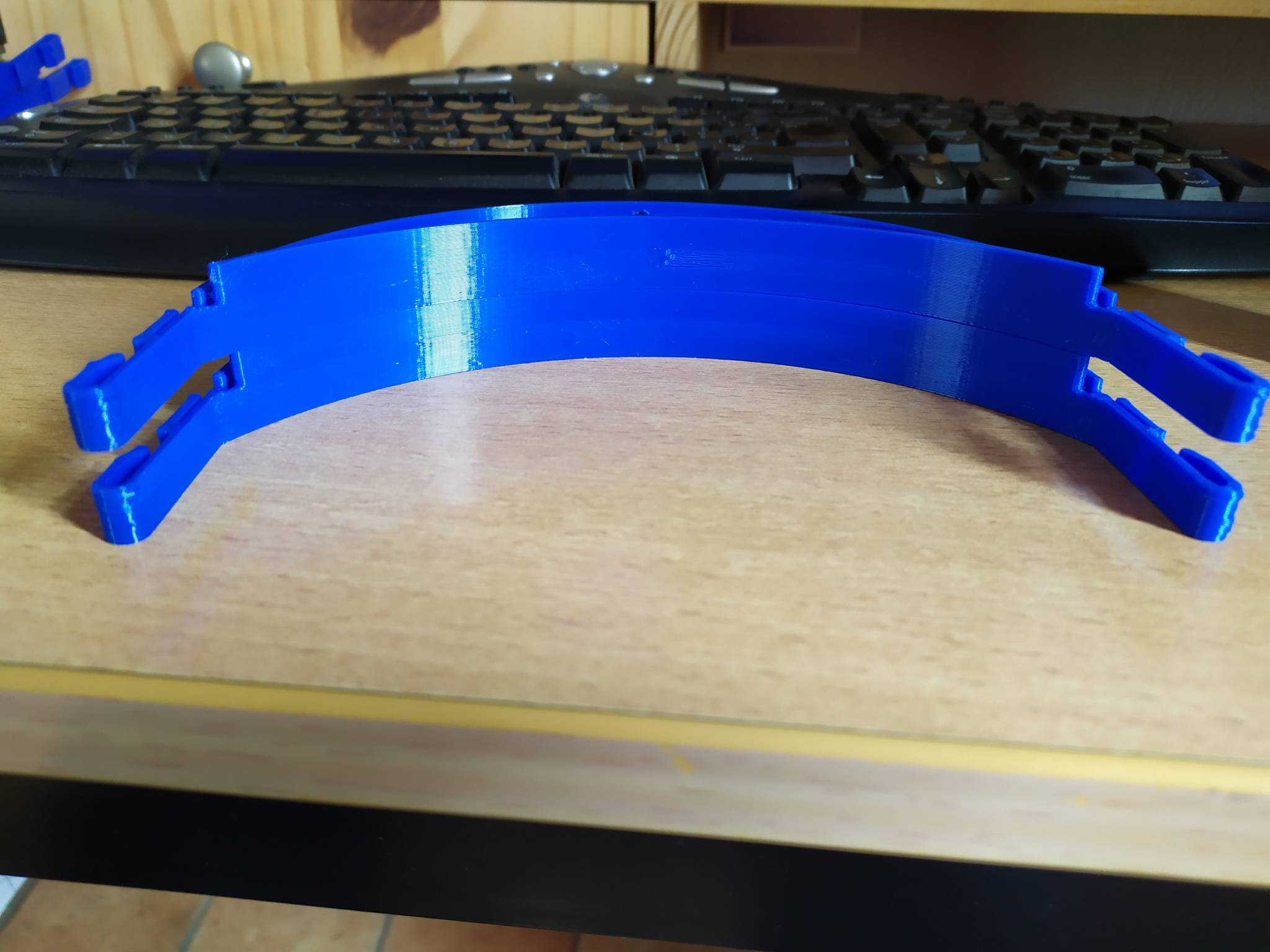

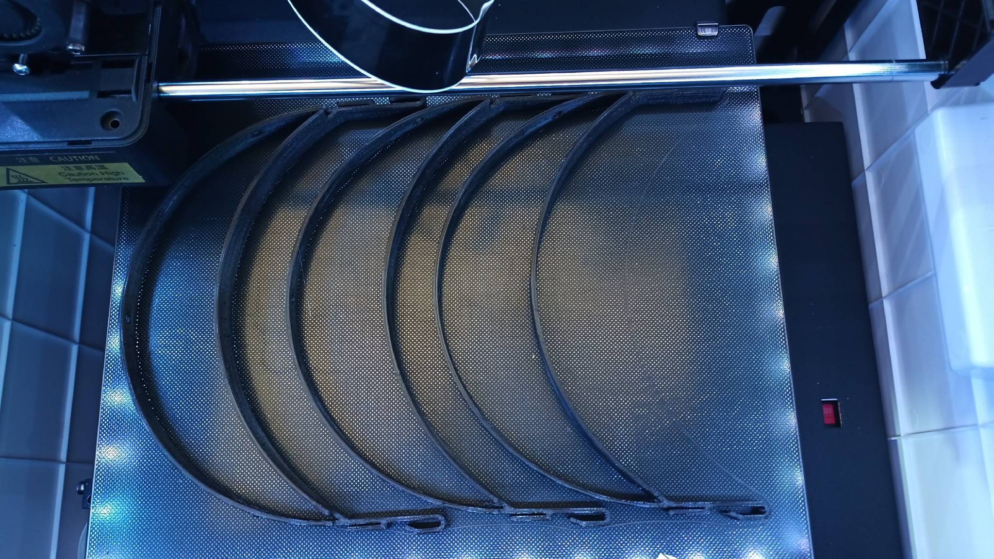

Bonjour tout le monde,
J'aide comme je peux nos personnels sur le front et j'ai intégré le Shields - covid sur FB.
Pour se faire j'ai du apprendre a pouvoir augmenter la vitesse en gardant un équilibre qualité/vitesse c'est une première pour moi d'habitude j'imprime en tortue je ne suis pas pressé lol.
J'ai déjà compris qu'il fallait que j'augmente ma température pour que ça suive et cela a nettement aidé, ensuite changé quelques paramètres pour éviter a l'imprimante de faire des petits mouvements inutiles ça aussi ca a aidé.
Maintenant j'ai toujours des défauts pt logiciel pt mécanique a force de la pousser dans ses retranchements. Le temps me manque pour m'y pencher vraiment car j'essai d'animer le groupe 49 et là bas ca se tire toujours dans le pied lol bref passons. La semaine je bosse et je dois faire les visières...
C'est pas mon habitude mais n'ayant pas trop le temps de chercher je fais appel a votre aide pour tenter de corriger mes derniers défauts et si possible garder mon rendement.
Je joints quelques photos et le STL de la visière.
Je suis repassé sur cura pour avoir le paramètre mode détour afin de limiter les rétractions et j'ai obtenu un meilleur résultat qu'avec prusaslicer.
Objectif 45min pour 1 unité (si pas possible max 1h se serait bien), actuellement sur les photo j'imprime 2 exemplaires sur mon plateau en 1h26.
hauteur de couche 0.3
Largeur de ligne 0.5
Epaisseur paroi 2mm
Motif Ligne
Remplir les trous partout
Jointure angle le plus aigu
remplissage 0%
temperature 220°
Plateau 65° puis 60°
Vitesse 60
Vitesse paroi 55
Vitesse dessus/dessous 30
Vitesse deplacement 150
Vitesse couche initiale 25
Controle accélération 500
saccade 20
Retraction 4.5mm et 25mm/s
Mode détour Pas dans la couche avec les 3 options en dessous cochées
Merci a vous pour vos avis et conseils et l'éventuel manque de détail, je suis a dispo pour répondre et donner plus de détails 🙂
shield-V13-flat-Yann-VODABLE.stl Shield-Clip-V9b.stl

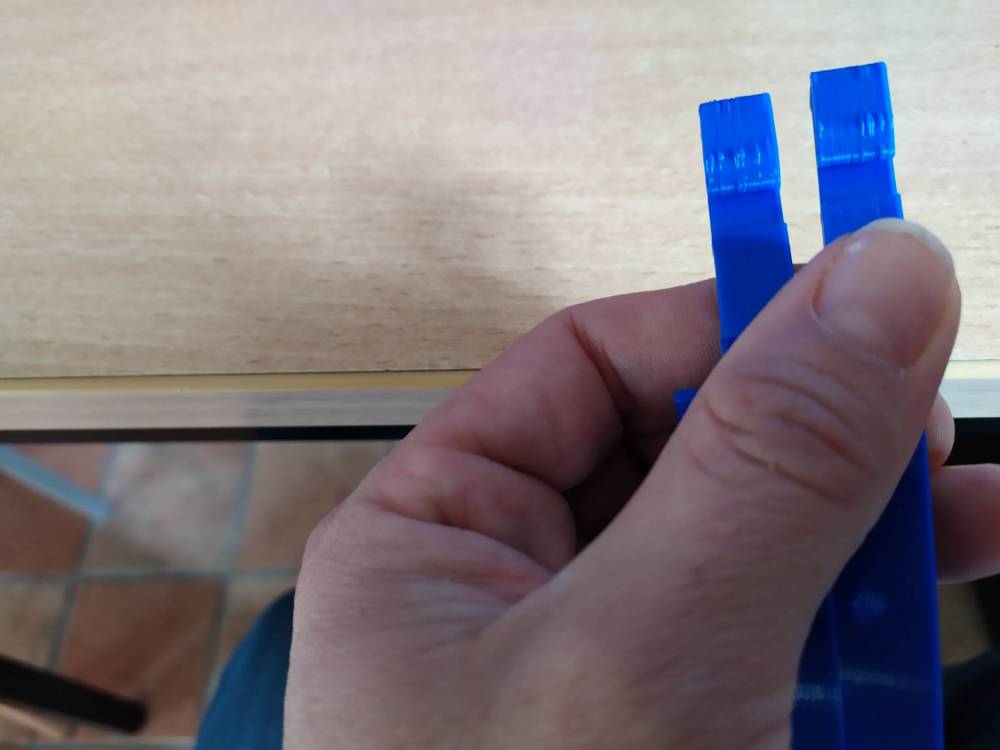

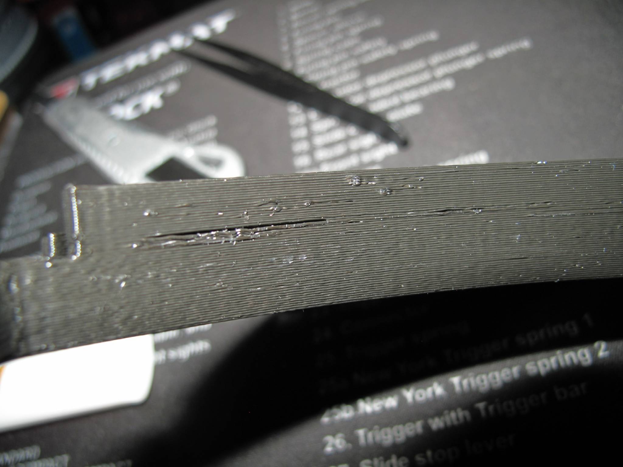

Sur cette image on voit le problème de sous extrusion sur la visière du haut. Uniquement ici et toujours un même endroit.
Sachant que dans les mouvement de buse y'a pas de départ à ce niveau.

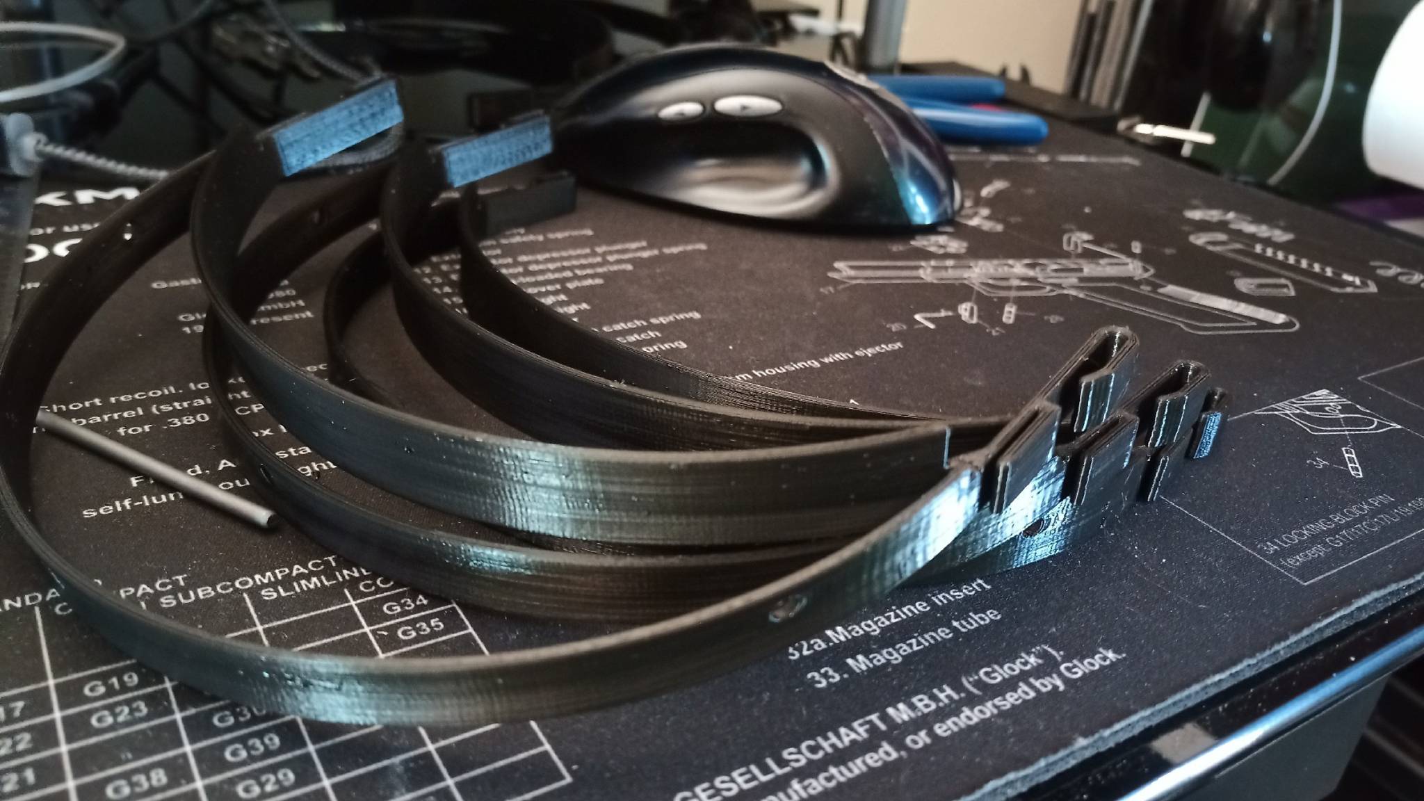

Salut,
Je trouve que tu as une accélération faible.
Mets plutôt 1000, ça devrait passer.
Augmente les saccades à 25 - 30 si ta machine le permet.
Si il sont réglés trop bas, ces deux paramètres font vraiment perdre du temps.
Ensuite, je trouve que la vitesse de déplacement est trop élevée.
J'ai tendance à unifier mes vitesses, sauf celle spécifique pour l'accroche de la première couche.
Citation
Vitesse 60
Vitesse paroi 55
Je mettrais tout ça à 50 ou 60, suivant si la machine le tolère.
Je me demande si soit la température n'est pas assez élevée soit tu manque de débit.
Quel intérêt de baisser la température du plateau en cours d'impression ?

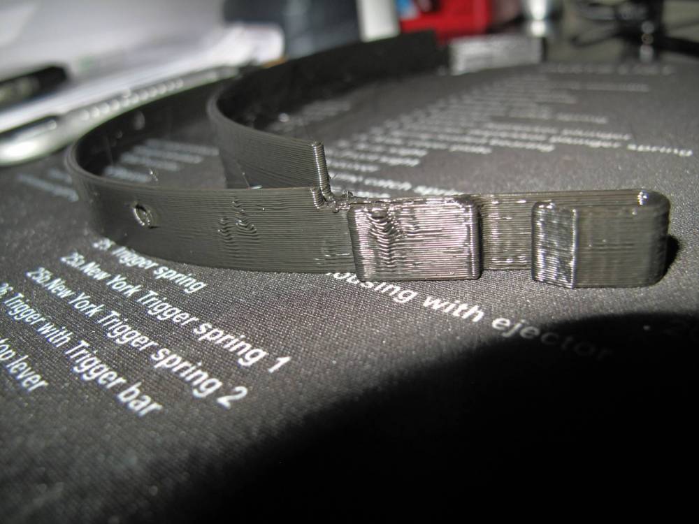

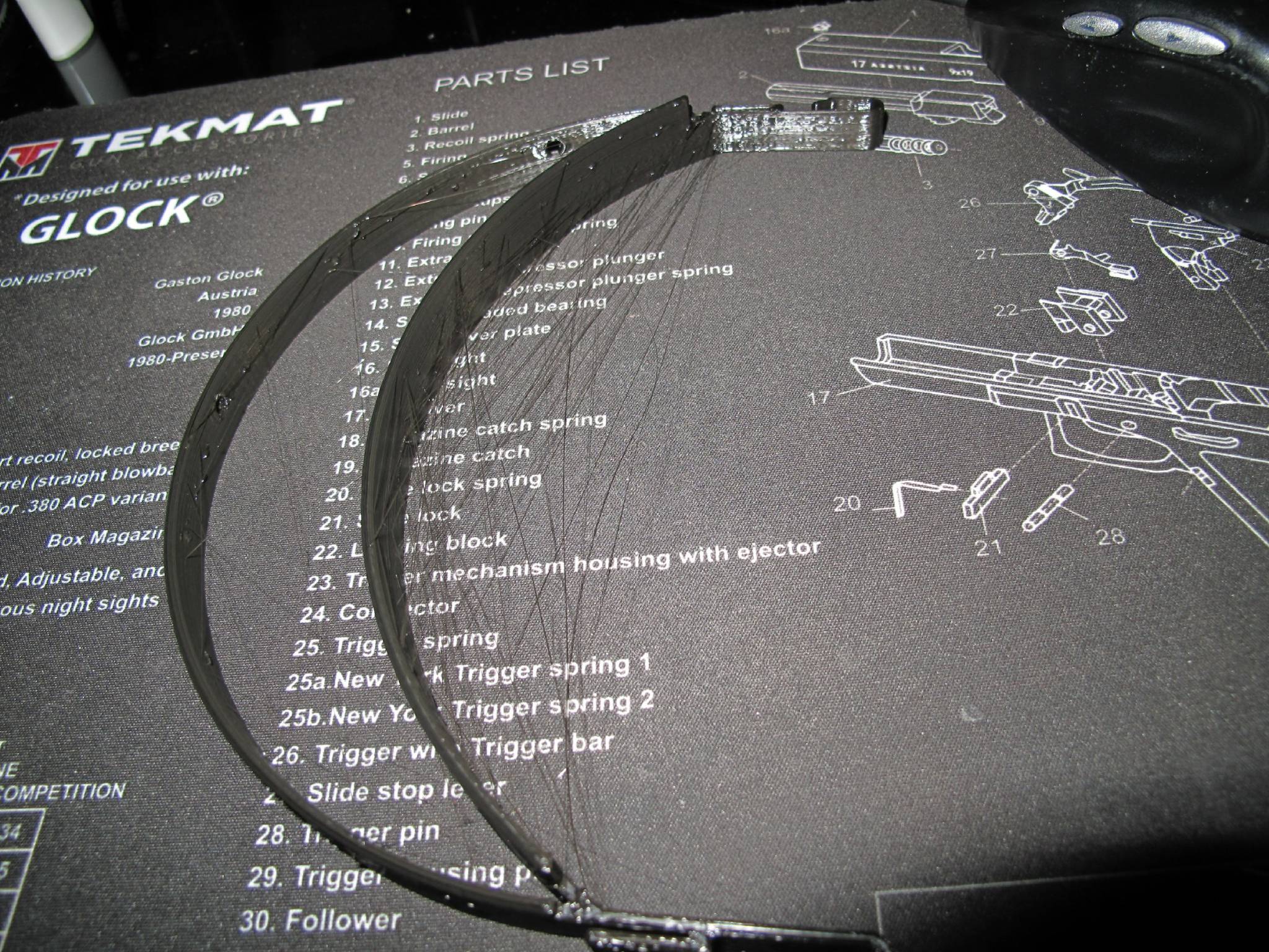

essai du même modèle en 49min
Epaisseur paroi 1.2mm
remplissage 0%
temperature 200°
débit 102 %
débit couche initial 100 %
Plateau 60°
Vitesse 60
Vitesse paroi 45
Vitesse deplacement 80
Vitesse couche initiale 30
Retraction 2mm et 30mm/s

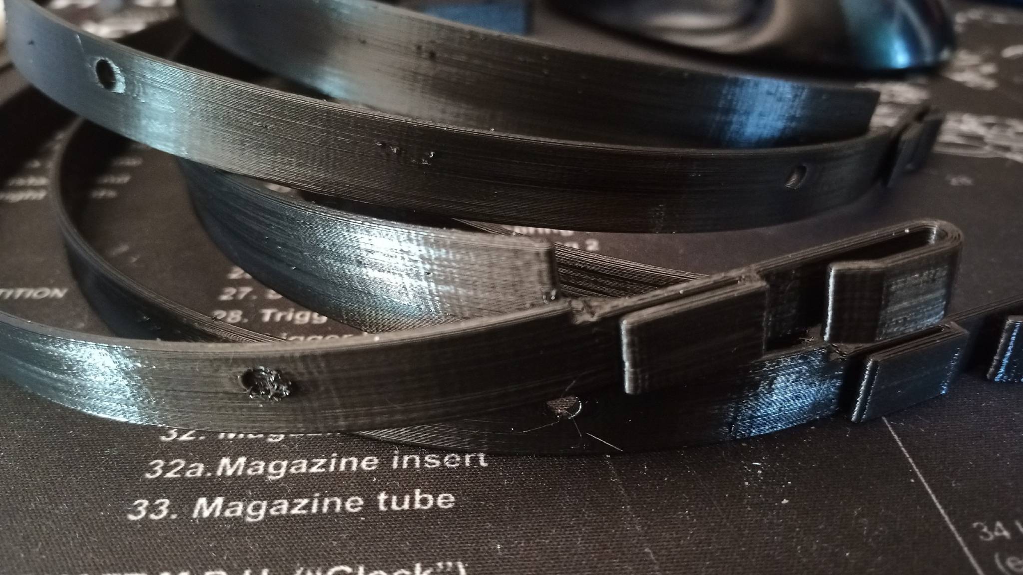

1071281255_IMG_44841.thumb.jpg.7978ebb0d4be1d8a0912cdde8e8793bd.jpg1613946581_IMG_44851.thumb.jpg.0e5038e0f5d50ea09618fca189057971.jpg879103233_IMG_44871.thumb.jpg.7db465289b6f9893e7b8f16a69cdfdd7.jpg646575678_IMG_44891.thumb.jpg.acbdad55a57c20966d3c8831257f4f82.jpg
Je vais diminuer la température normalement avec ce pla, j'imprime à 190 voir 195 max et je vais mettre le débit à 100% partout
Merci pour ta réponse, alors pour les saccades et accélération ça je ne connais pas, je ne sais pas ce que ma machine permet. Les valeurs notées sont celles récupérées sur un profil de CHEP... Si y'a aucun risque je peux tenter demain d'augmenter dés que j'ai un moment.
Pour la vitesse de déplacement j'ai vu 125 et 150 sur une ender 3 alors j'ai tenté le 150 mais ça aussi je peux le changer je ne pense pas que ça change grand chose en temps qui plus est.
Pour le manque de débit en temps normal je sors la quantité désirée mais encore une fois c'est la première fois que je pousse les vitesses comme cela donc possible qu'il y en est
il y a 2 minutes, Yo' a dit :
Alors là j'ai pas de réponse j'ai toujours fait ça lol
Merci pour les tests @Ironblue
Ce soir je prends note de tous les conseils et demain ou mardi suivant ce que le temps que je trouve pour faire des tests j'appliquerai les conseils de chacun 🙂 encore merci de votre aide
il y a 51 minutes, Idealnight a dit :
Si y'a aucun risque
Il y a un risque, mécanique.
  • Si accélération est trop élevée, lors de certains déplacements, les moteurs peuvent ne pas avoir suffisamment de couple et perdre des pas, ce qui va donner un décalage des couches.
  • Si les valeurs de saccade sont trop élevées la machine va vibrer et le placo pourrait se décrocher des murs les couches peuvent être décalées.
  • Haha 1

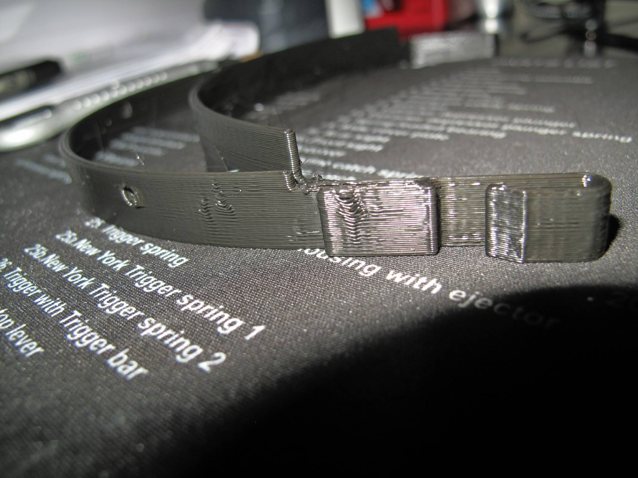

Bon finalement aujourd'hui journée plus cool mais hier soir 2 erreur sur la machine "E1 thermal runaway" xd.
Avec les modifs que j'ai faites ces derniers mois je devais prendre le temps de me pencher sur la mise en place de la machine et pris de court je ne l'ai aps fait.
Je crois que cette erreur est liée au PID, j'ai d'ailleurs remarqué que la température de ma buse varia beaucoup. elle perd facilement 5° avant de remonter.
Ce problème est peut-être aussi une des raisons des défauts d'impressions...
Je vais ralentir mes impressions pour baisser la chauffe voir si ça tient mes affaires en attendant mes sondes.
Les commandes affluent pour les visières des 3 CHU du département et ils nous préviennent qu'ils pourraient avoir besoin de d'autres accessoires aspiration/respirateur.
C'est une période et une situation de fou xd

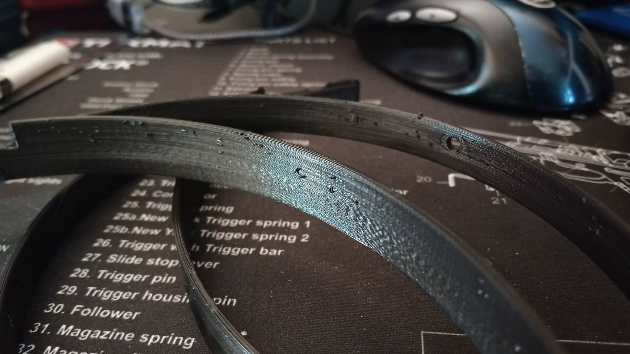

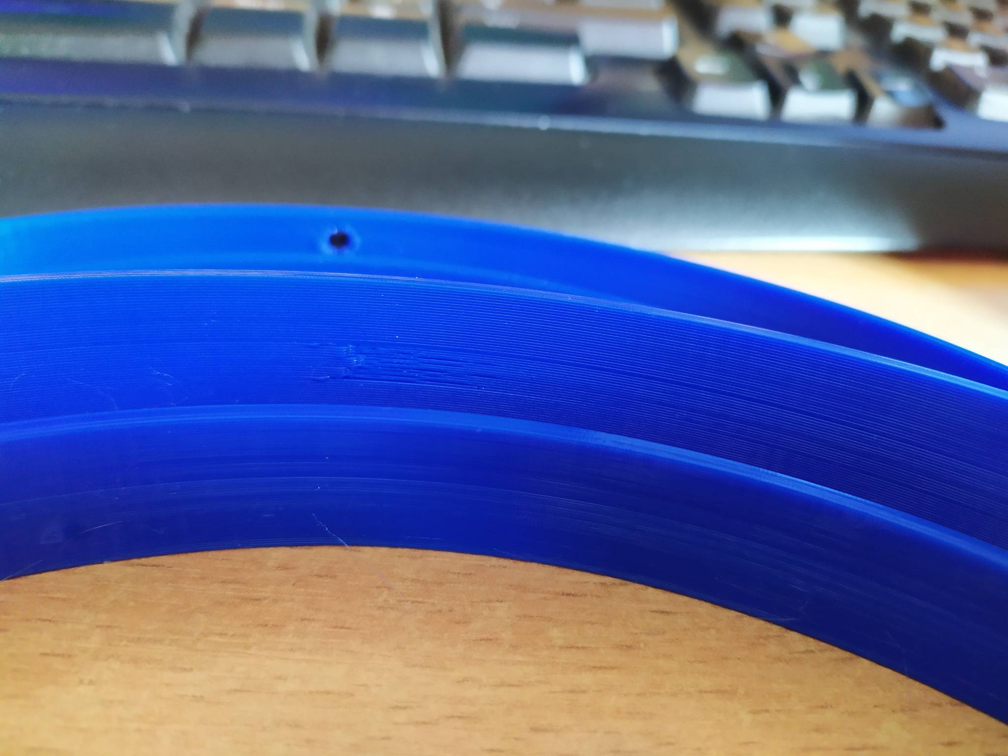

Impression de cette nuit, comme je comptais pas me relever pour remettre une fournée, j'ai pris mon temps pour l'impression avec des paramètres assez lent.
0.2, vitesse 50 et 30 pour les parois externe, température à 190 et débit à 101 (bon c'est pas représentatif, va falloir refaire d'autre essais vu que j'avais un problème sur ma tête d'impression avec un débit merdique par moment)
3 d'un coup je peux pas en mettre plus
1648546215_IMG_20200330_1037521.thumb.jpg.f2a8fe1a20c81f3bf8918e83eaeae0c8.jpg2117548275_IMG_20200330_1055431.thumb.jpg.48bebff532dc406c4d2fcdeb8364adf6.jpg1269338237_IMG_20200330_1056361.thumb.jpg.f19b01ca102a0fe075299370ef29526c.jpg595843588_IMG_20200330_1056471.thumb.jpg.a481aa120cac2c405d45d77a4a7e8658.jpg
pas trop de défauts, on verra si c'est mieux avec mes modif sur ma tête d'impression.
C'est bizarre quand j'ai 1 seule visière j'ai moins de défaut quand j'en ai 2 j'ai cette "sous-extrusion" au centre sur celle en haut et en bas a gauche sur celle du bas 🤪.
suite à la résolution de mon problème de sonde je vais tenter de changer de sens les visières sur le plateau afin de voir ce que ça donne.
Et je repars avec 220° pour augmenter ma vitesse et être dans les 40/45min l'unité

Cette version est sortie en V16 permettant un gain de 6min par print soit mois de 40min l'unité.
Je tester le print demain
(là mes prints sont bien meilleurs et en 45 min sur la V13 depuis que j'ai réglé mon problème de sonde)
