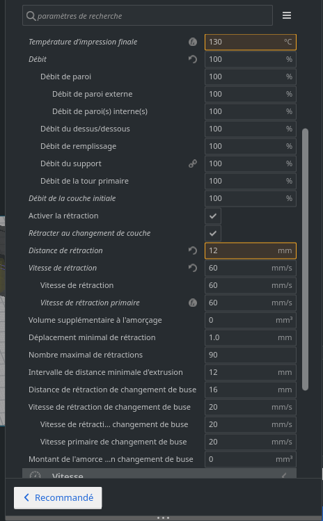

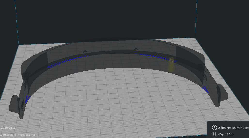

Yo' Posté(e) Mars 30, 2020 Partager Posté(e) Mars 30, 2020 (modifié) Hello, Je tente de régler au mieux cura pour utiliser ma LK4 mais je galère. Cura semble ne pas rétracter entre deux parties imprimées (et la rétractation est visible vu qu'elle est de 12 mm ! ). De plus, au lieu de tirer tout droit pour aller d'un point A à un point B, la tête se balade en suivant l'impression. Voici l'aperçu de la première couche de l'impression. Il y a quatre petits morceaux imprimés qui ne sont pas joint sur le visuel mais dans la réalité ils sont joint par un filet de bave de PETG car Cura n'a pas dit de rétracter alors que la case est cochée et qu'il rétracte lors du changement de couche. De plus, comme on peut le voir, la buse se déplace (pour aller sur le point le plus en bas à gauche) et elle ne prend pas le chemin le plus rapide. M’énerve tout ça ! Cura ! Voici les réglages Si quelqu'un à les solutions ( @Kachidoki à tout hasard), je suis preneur. En plus, c'est pour la bonne cause En vous remerciant d'avance. Modifié (le) Mars 30, 2020 par Yo' Lien vers le commentaire Partager sur d’autres sites More sharing options...
Poisson21 Posté(e) Mars 30, 2020 Partager Posté(e) Mars 30, 2020 @Yo' Dans la partie mouvement, il faut que tu recoches la rétractation pendant les mouvements je pense et pour "combing mode"(dsl je le met en anglais) il est pour l'instant régler pour que la buse se déplace dans l'espace de l'impression, pour aller plus vite dans ton cas il faudrait le désactivé complètement. 1 1 Lien vers le commentaire Partager sur d’autres sites More sharing options...
Nenex Posté(e) Mars 30, 2020 Partager Posté(e) Mars 30, 2020 Pour les déplacements c'est l'option "Combing" que tu doit avoir activé (ce qui cause aussi le fait que ça fait pas de rétractation) 1 Lien vers le commentaire Partager sur d’autres sites More sharing options...
Yo' Posté(e) Mars 30, 2020 Auteur Partager Posté(e) Mars 30, 2020 (modifié) Merci, je l'ai désactivé. ça m'a fait perdre presque 30 minutes J'ai modifié la distance de rétraction et ça influe pas mal sur la durée. Réponse de l'impression demain. En français, c'est dans déplacement --> mode de détour. Modifié (le) Mars 30, 2020 par Yo' Lien vers le commentaire Partager sur d’autres sites More sharing options...

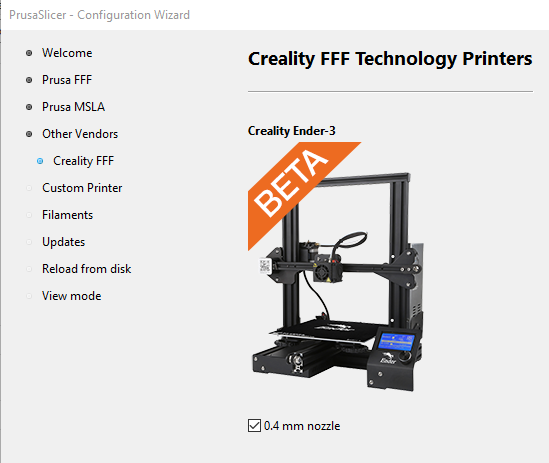

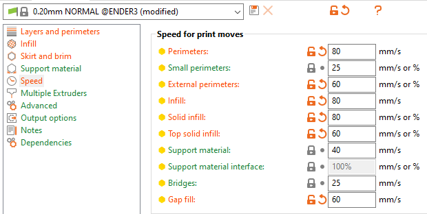

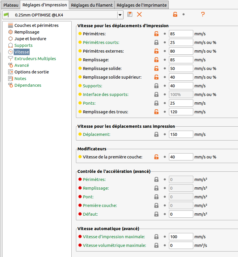

Kachidoki Posté(e) Mars 31, 2020 Partager Posté(e) Mars 31, 2020 (modifié) Si tu as PrusaSlicer, une version pas trop vieille, le profil est dans le Configuration Wizard. Je suis partis du profil par défaut 0.20mm NORMAL @ENDER3 et j'ai modifié : Layer Height 0.25mm Perimeters 3 Infill 30% Skirt height 1 Et les vitesses, voir photo C'est assez conservateur je trouve, quand je regarde la machine tourner (CR-10). Modifié (le) Mars 31, 2020 par Kachidoki 1 Lien vers le commentaire Partager sur d’autres sites More sharing options...
Yo' Posté(e) Avril 2, 2020 Auteur Partager Posté(e) Avril 2, 2020 Salut @Kachidoki, Aujourd'hui, j'ai pris le temps te tester les valeurs que tu m'as donné mais l'imprimante est en mode "grand-mère" et la durée annoncée est de 3 heures. En regardant vite fait le Gcode, j'ai vu qu'il y a des réglages de jerk (réglé à 8 ) et d'accélération (réglé à 500 ) en début de fichier. J'utilise PrusaSlicer (que j'ai installé la semaine dernière, je pense que c'est la dernière version), j'ai crée un nouveau profil en choisissant la ENDER 3. Puis j'ai modifié les réglages en fonction des valeurs que tu m'as donné. As tu modifié d'autres valeurs ? Lien vers le commentaire Partager sur d’autres sites More sharing options...
Kachidoki Posté(e) Avril 2, 2020 Partager Posté(e) Avril 2, 2020 Nop, je trouve aussi qu'elle tourne sans se presser, mais je ne connais pas les limites de cette machine, surtout que sur la CR10, avec la vitre, le plateau est beaucoup plus lourd, donc je prends pas le risque d'accélérer trop de peur de voir des décalages apparaître. Je trouvais ça étonnant, mais comme c'est un profil fourni par prusa, je pensais qu'il était un peu mieux affiné, ou alors ce sont les réglages qualité/vitesse. Je prendrais peut-être le temps après les vagues de visières. En tout cas si tu peaufines les réglages ça m'intéresse. Lien vers le commentaire Partager sur d’autres sites More sharing options...

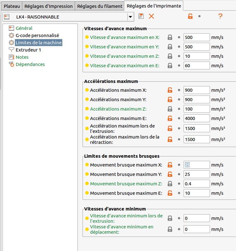

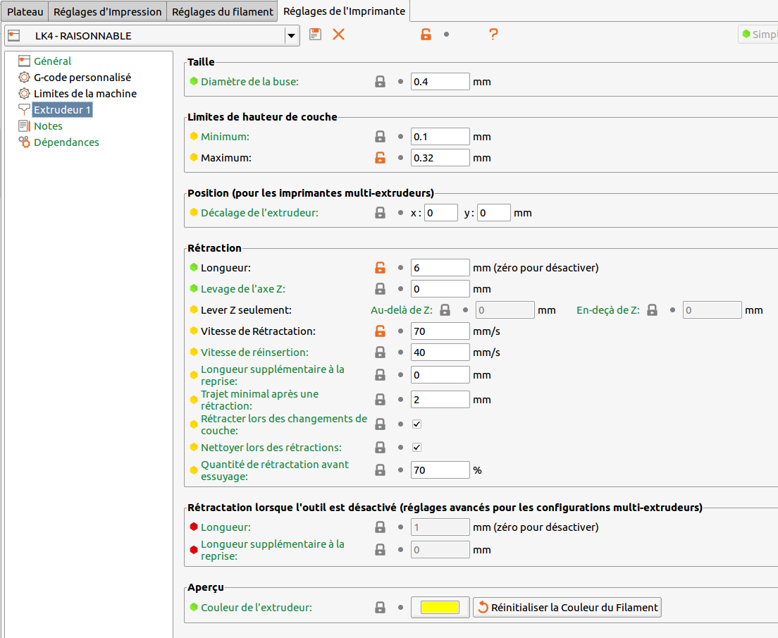

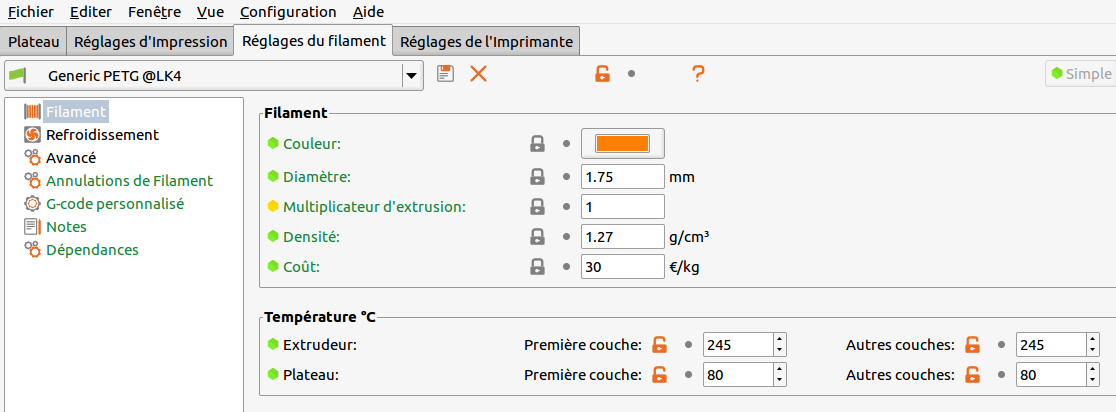

Yo' Posté(e) Avril 3, 2020 Auteur Partager Posté(e) Avril 3, 2020 Salut @Kachidoki, J'ai fait plusieurs essais (virtuels et réels) et j'ai trouvé des réglages qui me conviennent. Ces réglages sont, à mon avis, non destructeur pour l'imprimante et l'impression en cours. Les vitesses d'impression Les limites de la machine Les températures La rétractation Je me suis fait un autre profil plus énergique (entre autres --1250 en accélération sur X et Y -- , -- 55 de jerk en X et Y --). En théorie, je gagnes 9 minutes sur l'autre profil. En réalité, j'en gagnes 3. Et je penses qu'à terme, l'imprimante va morfler. Avec le profil que j'ai mis au dessus, en respectant les recommandations (couches 0.25, 3 périmètres et infill 30%), j'imprime le masque en 1h51 avec une belle qualité d'impression. Cette LK4 commence à me plaire autant que ma GeeeTech. 1 Lien vers le commentaire Partager sur d’autres sites More sharing options...

Kachidoki Posté(e) Avril 3, 2020 Partager Posté(e) Avril 3, 2020 (modifié) Alors bilan des courses. Ma CR-10 n'a pas du tout aimé le start G-Code, l'extrudeur claquait un max, j'ai cru retrouver mon ex-DE200... Forcément ça commence par un M92. J'avais pas vu que tu l'avais changé, donc j'ai remis mon start G-Code et impec. Au passage, perso je préchauffe la buse à 150 et je la laisse près du plateau après le home, comme ça quand ça chauffe, la bave reste collée dessus, pas besoin d'aller choper avec une pincette. Mais j'ai une ligne d'intro pour la mise en pression. Sinon j'ai une remarque, de mémoire, les machine limits correspondent aux valeurs qui sont censées être configurées dans le firmware, je n'ai pas été vérifier sur ma CR-10 (il me semble qu'un M501 donne cette info) mais en tout cas ça permet à PrusaSlicer d'estimer très précisément le temps d'impression. Or ici je suis décalé, pour 1h26 estimé j'ai 1h50 réel. Mais la CR-10 avec son lourd plateau a certainement des paramètres moins agressifs. Dans tous les cas j'ai gagné une bonne demie heure. Plus qu'a prendre 5min pour connecter un USB et lire les bonnes valeurs et le profil sera nickel. En tout cas l'impression qui en est sorti est de meilleure qualité que celles d'avant. Merci encore. Modifié (le) Avril 3, 2020 par Kachidoki Lien vers le commentaire Partager sur d’autres sites More sharing options...

Kachidoki Posté(e) Avril 4, 2020 Partager Posté(e) Avril 4, 2020 Je viens de vérifier les paramètres par défaut de ma CR-10 : echo:Maximum feedrates (mm/s): echo: M203 X500.00 Y500.00 Z5.00 E25.00 echo:Maximum Acceleration (mm/s2): echo: M201 X500 Y500 Z100 E5000 echo:Acceleration: S=acceleration, T=retract acceleration echo: M204 S500.00 T500.00 echo:Advanced variables: S=Min feedrate (mm/s), T=Min travel feedrate (mm/s), B=minimum segment time (ms), X=maximum XY jerk (mm/s), Z=maximum Z jerk (mm/s), E=maximum E jerk (mm/s) echo: M205 S0.00 T0.00 B20000 X20.00 Z0.40 E5.00 En ajustant les machine limits à ces valeurs, j'obtiens un temps annoncé de 1h55, beaucoup plus réaliste. Lien vers le commentaire Partager sur d’autres sites More sharing options...
