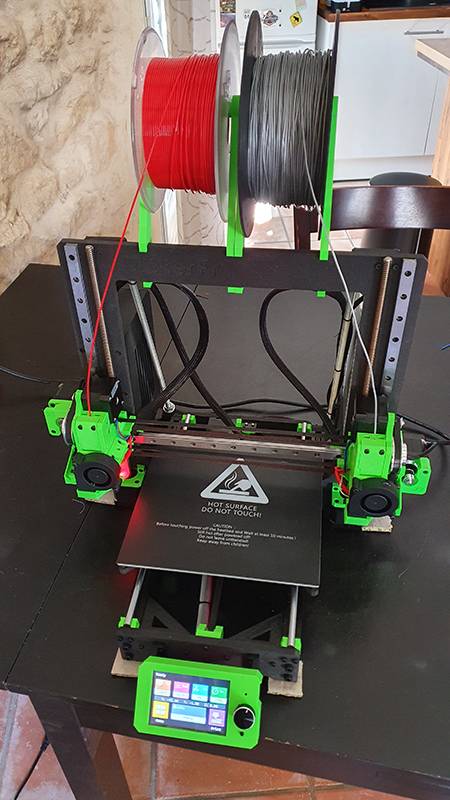

Kachidoki Posté(e) Aout 26, 2020 Partager Posté(e) Aout 26, 2020 Pour ceux qui connaissent MakerFr, il y aura très bientôt la i3-RDX, une base d'i3 avec deux têtes indépendantes. Il y a des vidéos de la n°1, la mise au point est très avancée. J'ai hâte de monter la mienne, normalement d'ici 3 semaines / 1 mois. Lien vers le commentaire Partager sur d’autres sites More sharing options...

Kachidoki Posté(e) Aout 26, 2020 Partager Posté(e) Aout 26, 2020 (modifié) J'ai dit bientôt. Mais les teasers sont sur le forum, rubrique "Boite à idées", dans le sujet "I3 RS 32 dual X ?". Voici un résumé : Modifié (le) Aout 26, 2020 par Kachidoki 3 Lien vers le commentaire Partager sur d’autres sites More sharing options...
Abby Posté(e) Aout 26, 2020 Partager Posté(e) Aout 26, 2020 Les têtes doivent peser un âne mort non ? Lien vers le commentaire Partager sur d’autres sites More sharing options...
divers Posté(e) Aout 26, 2020 Partager Posté(e) Aout 26, 2020 Ne commençons pas à critiquer un produit qui n’est pas encore sorti . la conception des éléments de Makerfr est très intéressante et bon marché, je pense qu’il en sera de même pour cette nouvelle machine. j’attends le retour de test de Kichidoki le mois prochain. Lien vers le commentaire Partager sur d’autres sites More sharing options...
trotro Posté(e) Aout 27, 2020 Partager Posté(e) Aout 27, 2020 (modifié) Il y a 10 heures, NOX a dit : Les têtes doivent peser un âne mort non ? non, je monte actuellement une I3RS32 (c'est pratiquement la même tête) : elle pèse 270 g (X_dolly compris) sans le moteur. Un NEMA17 23mm Trianglelab pèse 145g. Un NEMA17 34mm Hanpose 220g. Donc au total 420g environ avec le Nema Tianglelab. Modifié (le) Aout 27, 2020 par trotro Lien vers le commentaire Partager sur d’autres sites More sharing options...
Kachidoki Posté(e) Aout 27, 2020 Partager Posté(e) Aout 27, 2020 Il y a aussi une grosse différence par rapport à une tête d'i3 classique, c'est que le NEMA est à l'arrière de la tête, au plus près de la glissière. Sur une i3 classique le NEMA est en porte-à-faux important vers l'avant. Après effectivement ça a l'air lourd avec la démultiplication, mais justement la poulie en aluminium est légère à côté d'un NEMA plus gros comme le souligne @trotro. Ici ce sont des NEMA 34mm sur la vidéo, mais normalement le design est prévu pour du 28mm (avec démultiplication par 3.75 de mémoire, on retrouve le couple d'un NEMA standard de 48mm). Cette démultiplication apporte beaucoup plus de précision sur l'axe E, sur lequel il y a également le double entrainement bondtech. Lien vers le commentaire Partager sur d’autres sites More sharing options...
divers Posté(e) Aout 27, 2020 Partager Posté(e) Aout 27, 2020 Je vois comme souci avec une double tête séparée, c'est le nivellement automatique du plateau. Si tu imprimes en bicolor, pas de souci, il est possible d'utiliser un nivellement automatique (généré par le décalage des deux axes en Z). Malheureusement, si tu imprimes en symétrique ( une tête de chaque coté du plateau) cela devient impossible. Il faut obligatoirement faire un nivellement manuel du plateau par des vis aux quatre coins. Ceci dit, ce n'est pas une tache ardue, sauf pour les vis arrières lorsque l'imprimante est carénée. Lien vers le commentaire Partager sur d’autres sites More sharing options...
Kachidoki Posté(e) Aout 27, 2020 Partager Posté(e) Aout 27, 2020 Il faut également un réglage indépendant de la hauteur de la buse pour la seconde tête. En mode dual, cet offset peut être compensé logiciellement, mais en duplication il faut que ça soit mécanique. Et en effet, il vaut mieux avoir le bed le plus plat possible, mais c'est faisable, je n'ai pas de soucis sur ma CR10 sans nivellement automatique sur toute la surface du plateau. Lien vers le commentaire Partager sur d’autres sites More sharing options...
