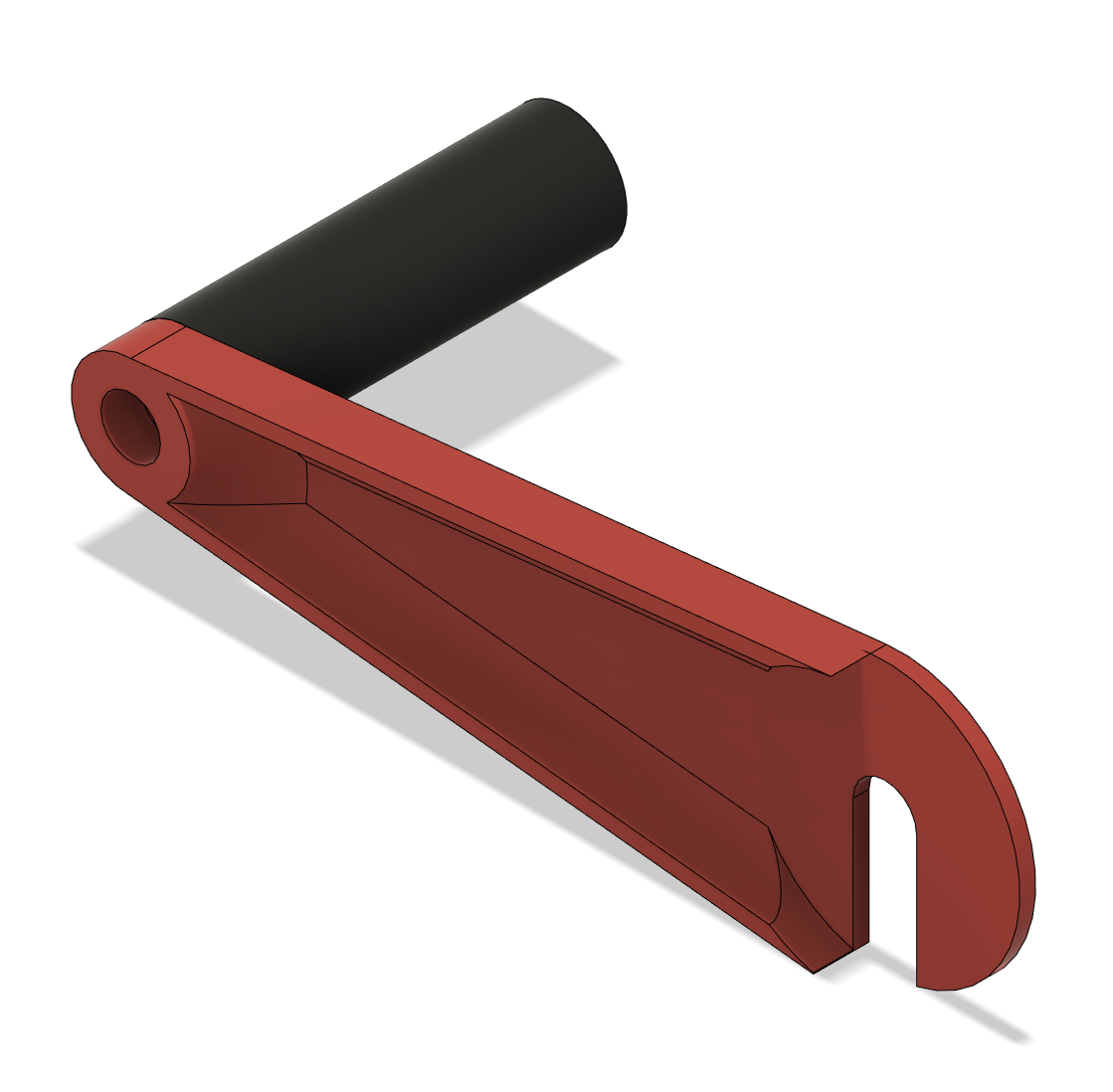

Neolink Posté(e) Avril 3, 2020 Partager Posté(e) Avril 3, 2020 (modifié) Bonjour à tou(te)s, Je voulais depuis quelques temps libérer un peu mon bureau et placer ma bobine de filament sur le dessus de l'imprimante (une U20). Ne trouvant pas vraiment mon bonheur, et aussi aimant faire les choses par moi mème, je me suis lancé dans un système maison. Et voila ce que ça donne une fois installé (petit coup de pub au passage , très bon filament ) : Je suis très satisfait du résultat, ça fonctionne plutôt bien. C'est adapté à toute les bobines que j'ai en stocks, mais ça reste réglable en largeur par le biais des pas de vis et des entretoises imprimables. Je vais par contre apporté des modifications pour sécuriser en cas de nœuds dans la bobine. Comme toujours, si ça intéresse quelqu'un, voila mes modèles : (v1) : Support.stl Vis.stl Entretoise.stl Guide.stl Modifié (le) Avril 3, 2020 par Neolink 2 1 1 1 Lien vers le commentaire Partager sur d’autres sites More sharing options...

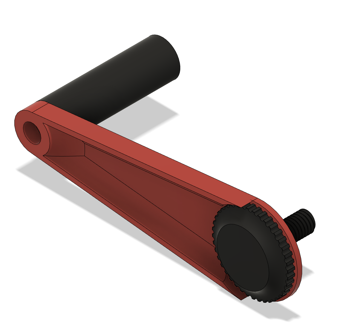

Neolink Posté(e) Avril 4, 2020 Auteur Partager Posté(e) Avril 4, 2020 (modifié) Voila un peu l'idée concernant la sécurité à ajouter : Il faudra l'intercaler entre l'une des vis du bloc arrière et l'entretoise. Je vais peut être même la fendre pour pouvoir l'enlever et la remettre aisément en cas de changement de bobine ? Modifié (le) Avril 4, 2020 par Neolink Lien vers le commentaire Partager sur d’autres sites More sharing options...
