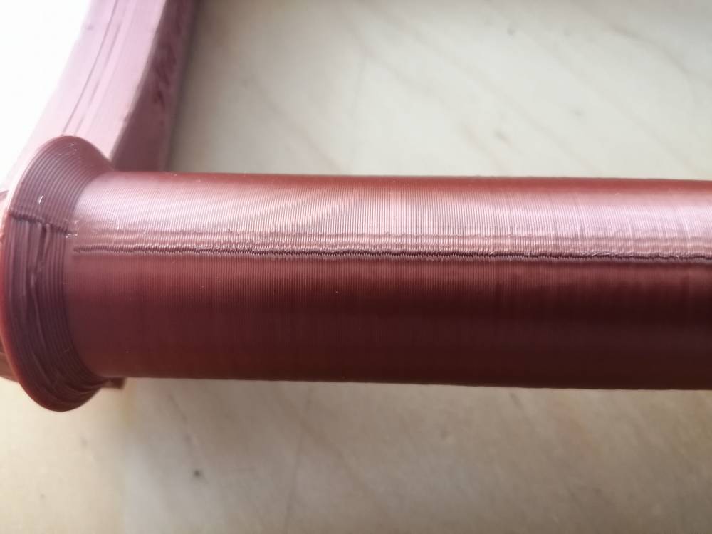

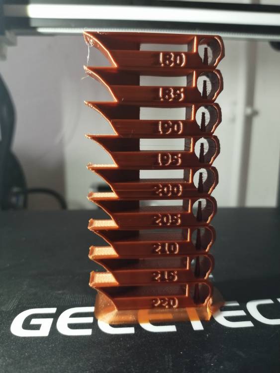

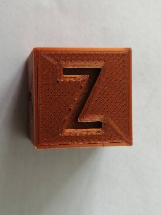

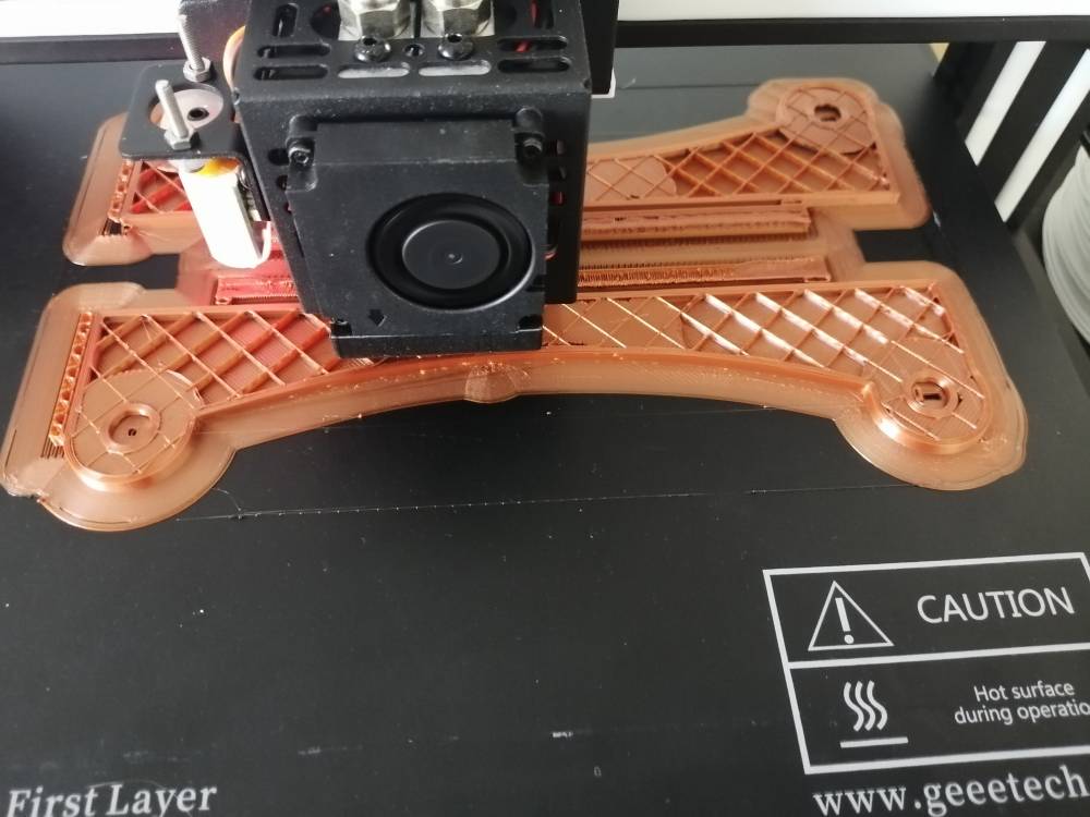

Ptitloup Posté(e) Avril 13, 2020 Auteur Partager Posté(e) Avril 13, 2020 Bonjour à tous, Suite à ma grosse impression (20 heures en réalité) support bobine sur roulement donc assez grosse surface, j'ai mis en évidence des soucis (mise à part mes erreurs de mesure) : - Interstice dans les couches (photo 1) - Sur l'impression des 4 tubes, stringing ainsi qu'une ligne assez marquée bien verticale et régulière (photo 2) -> Mouvement Z quand rétractation ? - De plus je trouve le cône du tube pas très joli, je ne sais pas trop si c'est le fichier ou mon imprimante. En plus les supprots ont "fusionnés" avec la pièce et le support s'est rétracté un poil (Photo 3 et 4) Donc écœuré quand même un peu Bref gros stress. En sachant que je voulais passer la journée à faire les réglages pour affiner les résultat, je suis servi. Impression d'une tout de test, j'hésite entre 210 2015 et 220°C (photo 5 ) J'essaye de faire une impression et là... plus rien qui accroche. Je commence à tous bouger dans tous les sens mais rien y fait. Je pense à la buse bouchée du moins le tube, je change la buse au cas où mais rien y fait. Je refais mon offset etc... grosse galère, Je vais me coucher dégouté en pensant remettre le contacteur mécanique le lendemain. Je me lève, je saute sur l'imprimante et j'ai l'idée d'utiliser Pronterface, je cherche un tuto et cool il y en a un de Makernoob que j'adore, je le comprend bien et il explique bien. Je test l'impression d'un cube de calibration à 215°C (le 15ème depuis hier) et euréka, ça marche !!ouf ouf mais put.... j'en ai chié (Photo 6 ) Que pensez-vous de ce cube, quels sont les problèmes que vous voyez ??? là est la vraie question, je veux arranger tout ça ^^ Je vais pouvoir me pencher sur les décalages des mesures X Y réelles des objets imprimés dans un premier temsp Merci pour votre aide sur les améliorations à apporter ++ Chris Lien vers le commentaire Partager sur d’autres sites More sharing options...

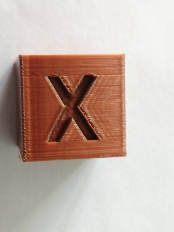

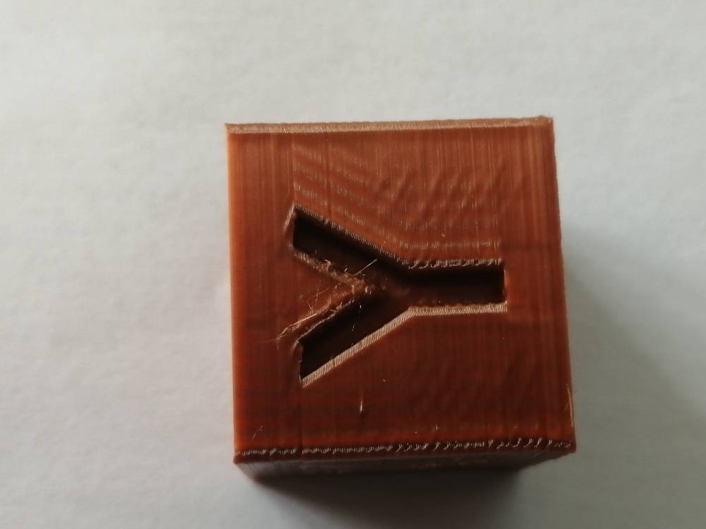

vap38 Posté(e) Avril 19, 2020 Partager Posté(e) Avril 19, 2020 (modifié) Bonjour, @Ptitloup J'ai regardé le cube la vitesse à mon sens est trop rapide en raison du Ghosting qui est révélateur d'une trop grand vitesse. L'image fantôme de la lettre Y . Sur l'axe Z il a une très légère sous extrusion, il faut vérifier la valeur du step qui doit être à 430 et non 400; ce paramétrage se règle dans le menu setting de l'A20m. Le mieux c'est de mesurer la hauteur du cube au pied à coulisse et corriger la valeur du step par le calcul. ci-joint le document qui explique tout. (le flow) Nous constatons que les cloisons extérieures ( à l'ouest et au sud) manquent un peu de recouvrement avec le remplissage (réglage Cura) ensuite les arêtes des angles sont irréguliers c'est la vitesse trop grande qui déporte le filament. pour un bon test il faut réduire la vitesse je propose à 60% sur l'afficheur. La tension de la courroie Y est correcte, je suppose que la courroie de l'axe X est légèrement trop tendue d’où quelques lignes décalées. voilà il faut refaire un test à une vitesse d'impression réduite et régler la température entre 210° et 212° pour ce type de PLA qui est un peu dopé de pigments de couleurs cuivre. flow.docx Modifié (le) Avril 19, 2020 par vap38 Lien vers le commentaire Partager sur d’autres sites More sharing options...

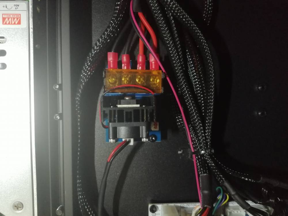

LOLO710 Posté(e) Avril 21, 2020 Partager Posté(e) Avril 21, 2020 (modifié) il y a 11 minutes, Ptitloup a dit : Me suis bien amusé cet AM Elle est remonté au moins ! L'avantage ca m'a permis de voir comment ils était passés de 4 fils a 2 fils pour le bed, pour mettre le mofset vu que sur la mienne j'en ai pas et que j'ai le mofset qui attend d'être monté, si tu as l'occase de voir sur quel section de fil ils ont mis je suis preneur. Modifié (le) Avril 21, 2020 par LOLO710 Lien vers le commentaire Partager sur d’autres sites More sharing options...

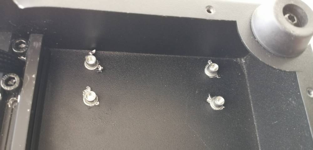

Ptitloup Posté(e) Avril 21, 2020 Auteur Partager Posté(e) Avril 21, 2020 @LOLO710 tiens regarde de plus prêt 1 Lien vers le commentaire Partager sur d’autres sites More sharing options...

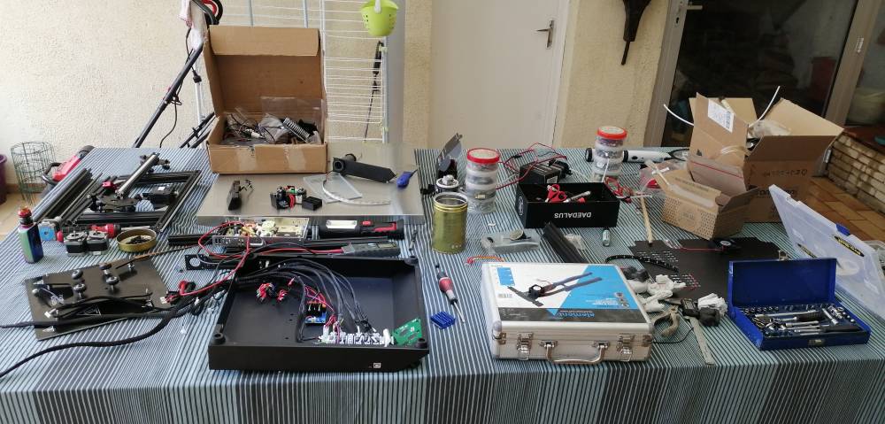

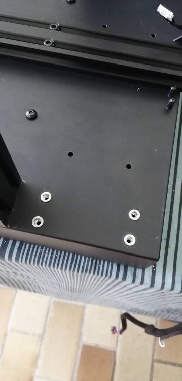

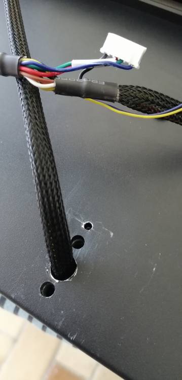

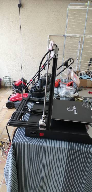

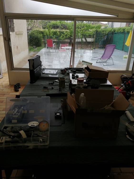

Ptitloup Posté(e) Avril 21, 2020 Auteur Partager Posté(e) Avril 21, 2020 Bon je pensais faire un message intégrale mais je me rend compte que ce n'est pas possible... Merci à moi même pour m'accorder un bel espace de travail, mon billard de 6FT ça fait une bonne surface et surtout la hauteur de travail est parfaite avec vu sur le jardin :-) Donc je confirme, le support bed (en forme de t-shirt) bah il est pas plat du tout, du coup il faut 1 verre à 100%. modification du profil 2020 intérieur de boitier ainsi que la coque de la machine afin d'intégrer le cable des extrudeurs à la structure, at HOP un fil de moins en l'air. J'ai galéré mais c'est classe enfin du moins ça fait propre. Tous les fils derrière le moteur Z sont passés à l'arrière de la machine afin de pouvoir placer la structure arrière. Pour ce faire, perçage du boitier et mise en place d'inserts de serrage. Ces trucs là c'est vraiment top pour fixer n'importe quoi presque n'importe où; j'adore !!! Ca fait hyper propre et c'est du costaud. Pour ce qui ne connaissent pas, c'est le même principe que les rivets mais avec un pas de vis. Découpe et installation de la partie basse de la structure. oui il y a des point brillant, des rayures, je pense mettre la machine en peinture une fois l'upgrade terminé. Lien vers le commentaire Partager sur d’autres sites More sharing options...

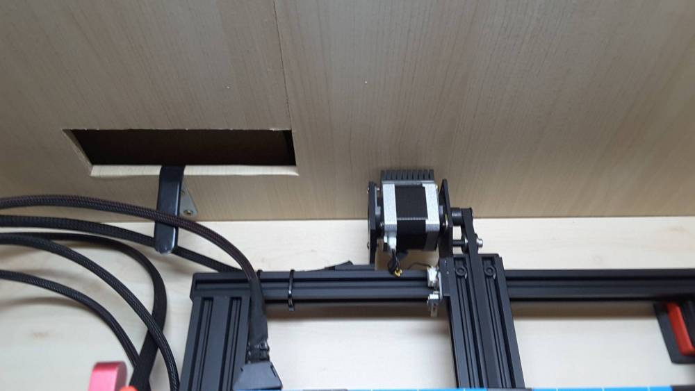

LOLO710 Posté(e) Avril 21, 2020 Partager Posté(e) Avril 21, 2020 (modifié) Avec le profilé que tu as mis derrière tu va pouvoir mettre le moteur du Y sur double damper ainsi tu pourra tendre la courroie sans que le moteur parte de travers. Un peu comme ça. Modifié (le) Avril 21, 2020 par LOLO710 Lien vers le commentaire Partager sur d’autres sites More sharing options...

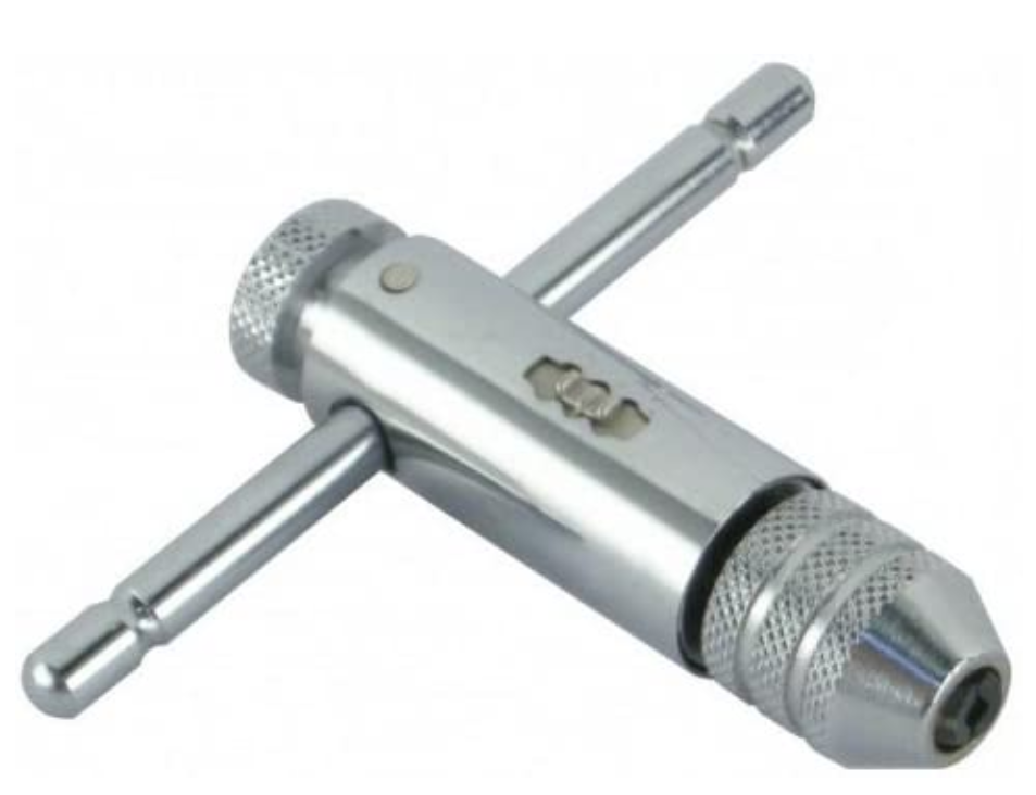

Jean-Claude Garnier Posté(e) Avril 21, 2020 Partager Posté(e) Avril 21, 2020 C'est vrai qu'il est bizarre le tourne-à-gauche de Mano-mano... Pour les petits diamètres de tarauds, le mieux c'est d'utiliser un tourne-à-gauche à cliquet Lien vers le commentaire Partager sur d’autres sites More sharing options...
Ptitloup Posté(e) Avril 21, 2020 Auteur Partager Posté(e) Avril 21, 2020 (modifié) @LOLO710je connais pas le principe mais c'est pas le but pour moi, mais si tu as un exemple photo plus proche que je puisse voir, ça peut-être intéressant. @Jean-Claude Garnier ah oui il est pas mal du tout ton truc, faut que j'en trouve un, pour plus tard, maintenant que j'ai cette daube, j'ai déjà appris à m"en passer Euh d'ailleurs pour quoi tourne à gauche ?? me dis pas qu'il faut tourner dans le sens inverse pour faire le pas de vis ??!! putaing que je suis nul.... Modifié (le) Avril 21, 2020 par Ptitloup Lien vers le commentaire Partager sur d’autres sites More sharing options...

Ptitloup Posté(e) Avril 22, 2020 Auteur Partager Posté(e) Avril 22, 2020 Il y a 12 heures, LOLO710 a dit : Avec le profilé que tu as mis derrière tu va pouvoir mettre le moteur du Y sur double damper ainsi tu pourra tendre la courroie sans que le moteur parte de travers. Un peu comme ça. Ok je viens de voir, pourquoi pas mais est-ce que c'est vraiment utile ? je sais pas Lien vers le commentaire Partager sur d’autres sites More sharing options...
