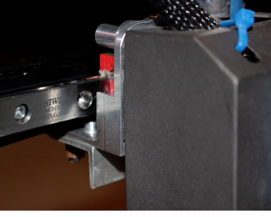

Bonjour

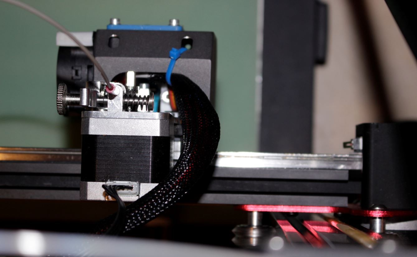

Le rail sur l'axe X en direct drive contribue sans aucun doute à des impressions absolument parfaites. 😁
J'ai remplacer celui que j'utilisais,pourtant de bonne qualité,par un vrai HIWIN acheté en boutique officielle en Allemagne.
Le chariot est bien foutu,car on peut le graisser les billes sans rien démonter grâce des petits orifices prévus aux extrémités.
Pas de comparaison possible même  avec les bonnes chinoiserie, c'est un autre monde.
C'est une réelle amélioration qui m'a permis de monter un nema 17 48mm 0.9°( pas de réducteur type Bondtech,c'est du direct !)   comme moteur d'extrudeur et de conserver des vitesses d'impressions assez hautes sans
Aucun defaut sur les pieces imprimées;c'est assez surprenant.
J'ai également fait beaucoup d'essais avec les courroies, le meilleur résultat : courroie renforcée kevlar.

Bonjour, je remonte un peu ce post ... ce qui m'intrigue c'est comment tu adaptes la flasque de ta CR10 pro sur le chariot Hiwin qui doit faire a tout casser 45mm de long... C'est stable??
D'autre part j'ai vu que tu avais mis une buse ruby , visiblement tu te fournis chez Prima3d,  as tu prix l'originale Olson qui coute une fortune ou la Prima ruby qui est tout de même un peu plus abordable? au fait je m'y perds toujours sur ta micro swiss comme sur mon DD Hemera tu mets du MK8 ou du reprap M6  ?? comme déjà dit je me perds sur toutes ces buses en 6mm !!
Enfin étant donné que mon DD Hemera vient d'être monté et que de ce fait la buse peut aller jusqu'à 285° je commence des filaments plus techniques; j'ai fait des essais en ASA , visiblement ça sent très fort ! pas terrible ça.... et de plus bien que j'avais pris les devants en faisant un brim de 7 ou 8 tours j'ai eu un très léger warping sur un coin... Apres plus de 3 ans d'impression 3D je viens de découvrir le "warping" il faut dire que jusqu'à présent je n'avais fait que du PLA , du PETG et un peu de FLEX ... J'ai vu que pour les filaments techniques tu rajoutais du printafix ... tu as un bed en PEI ? ça fonctionne sur le PEI ? et question subsidiaire ,si oui, tu le prends chez qui car chez PRIMA il ne l'exporte pas c'est vendu uniquement sur la Suède ???? il doit y avoir un produit dans sa constitution qui réduit les exportations... ??
Bon ça fait beaucoup de questions sur un seul post !!!😉

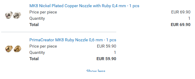

° J'ai éffectivement acheté 2 buses ruby chez 3D prima, une 0.4 en laiton plaqué que j'utilise peu, la seconde en laiton 0.6 mm qui est celle que j'utilise le plus.
  Ce sont des MK8 standard avec filetage M6.
J'ai imprimé quelques bobines de Fillamentum A80 kevlar ainsi que du PA HT CF ( et le reste ) ou GF Inofill , que du bonheur !
L'année dernier j'ai usiné une en laiton pour faire un nouveau bloc de chauffe, et je pense la température reste beaucoup plus stable d'ou l'absence de problème
avec ces buses 'éxotiques'.

Donc si je comprends bien tu as pris des buses ruby de chez prima et pas des Olson? c'est çà? et tu en es content ?

voila pour les buses
Et oui, j'en suis super content, il faut être soigneux, respecter 0.6 N pour les visser et nettoyer régulierement à chaud avec une brosse métalique.
Malheureusement pour les filaments techniques Nylon, PC, PP ( que j'utilise, les autre je ne sais pas) il faut un primaire d'accrochage, et ne pas lésiner sur la quantité appliquée.
Ce sont des matériaux incroyables mais ils wrappent tous.

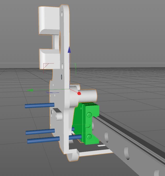

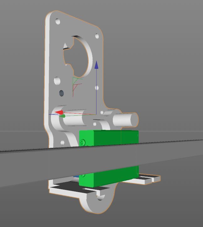

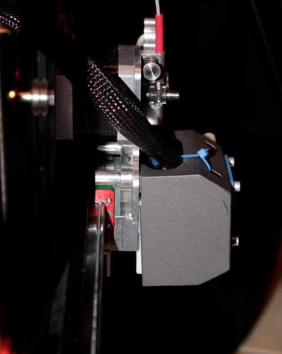

@thsrp

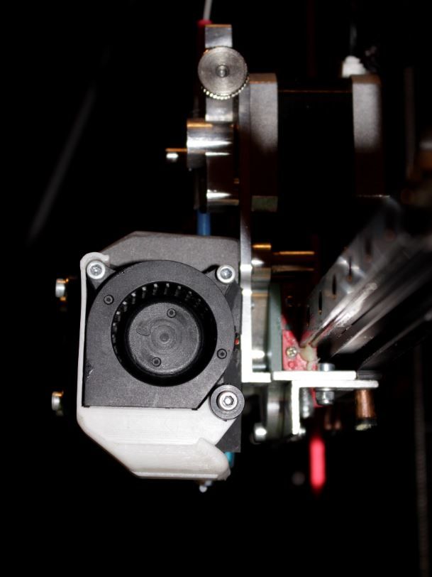

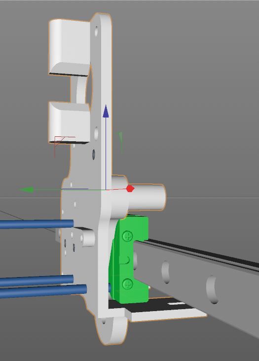

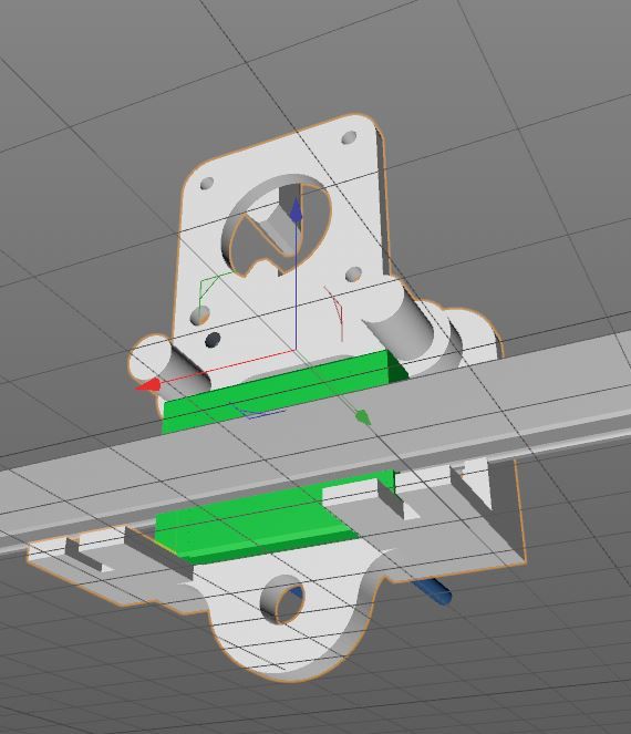

Pour répondre à la première question, c'est très stable  car Il ne s'agit pas de pièces imprimées mais de pièces en alu et acier usinées.
La partie basse du chariot repose sur l'équerre de la platine et le dos se trouve contre cette platine.
Le tout est assemblé avec des vis M3.
Avant de passer commande, j'avais tout contrôlé en 3D.😄
Sans mentir, j'ai passé des heures à réfléchir pour avoir le minimum de travail sur la platine micro swiss.

si je comprends bien tu as seulement percé 4 trous dans la platine microswiss pour la fixer sur la platine ..?
Lien vers le commentaire
Partager sur d’autres sites

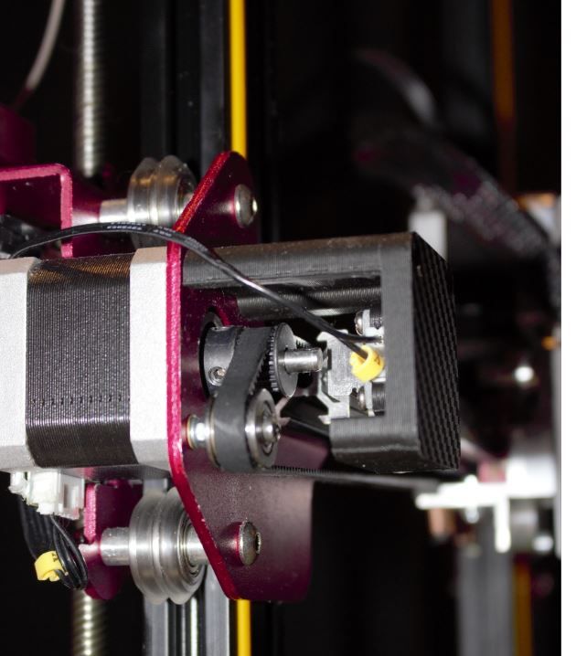

Oui, 3 trous pour le chariot, ce n'est pas plus compliqué, et 2 trous + taraudage pour le BLtouch.
Le gabarit se trouve dans  le fichier zippé.
Le chariot ajoute de l'épaisseur ,il n'est plus possible de fixer la courroie,il faut donc rallonger les pattes de fixation de la courroie de la platine micro swiss.
La courroie X d'origine et le capot de protection hothend ne sont plus utililisable,il faut du sur-mesure.

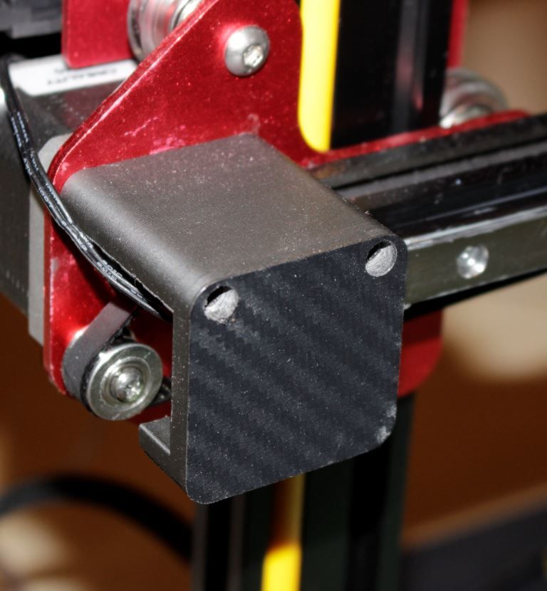

Egalement à cause de l'épaisseur du chariot, il faut redéssiner un capot moteur X pour décaler l'interrupteur de fin de course.
J'ai encore ajouter une poulie sous le moteur X car la courroie venait frotter contre le rail.

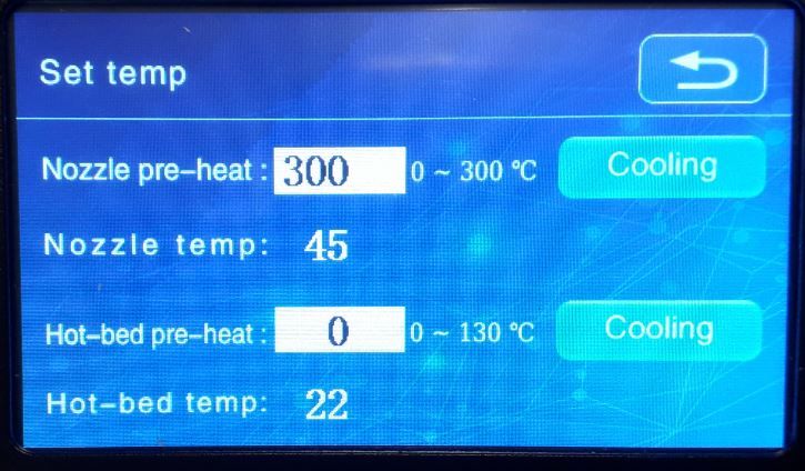

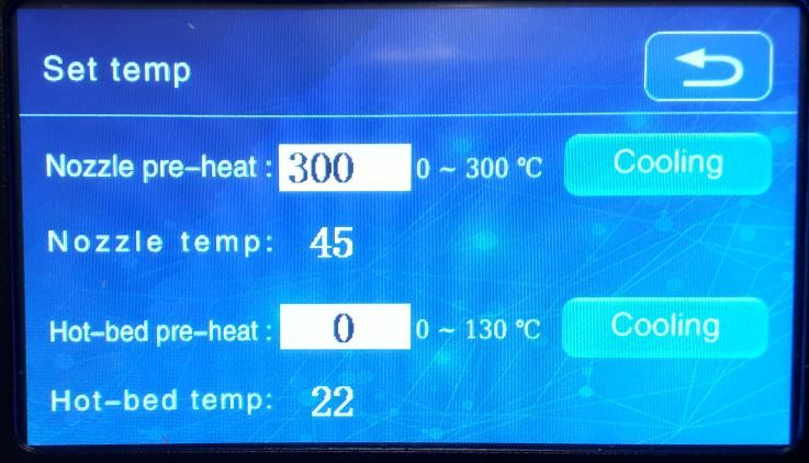

Je me suis mal exprimé.
Le FW TM permet d'imprimer au max à 300* pour la buse et 130* pour le bed avec le hotend et les thermistors d'origine de la pro.
Le hotend micro swiss est super simple à installer car il utilise la cartouche de chauffe et le thermistor d'origine, puisque le bloc de chauffe est le même ( 20x20x10mm).
Donc il n'est pas nécessaire de modifier Marlin car les valeurs sont les mêmes.
Le FW TM pour la pro modifie les T max buse et bed mais pas la valeur thermistor.

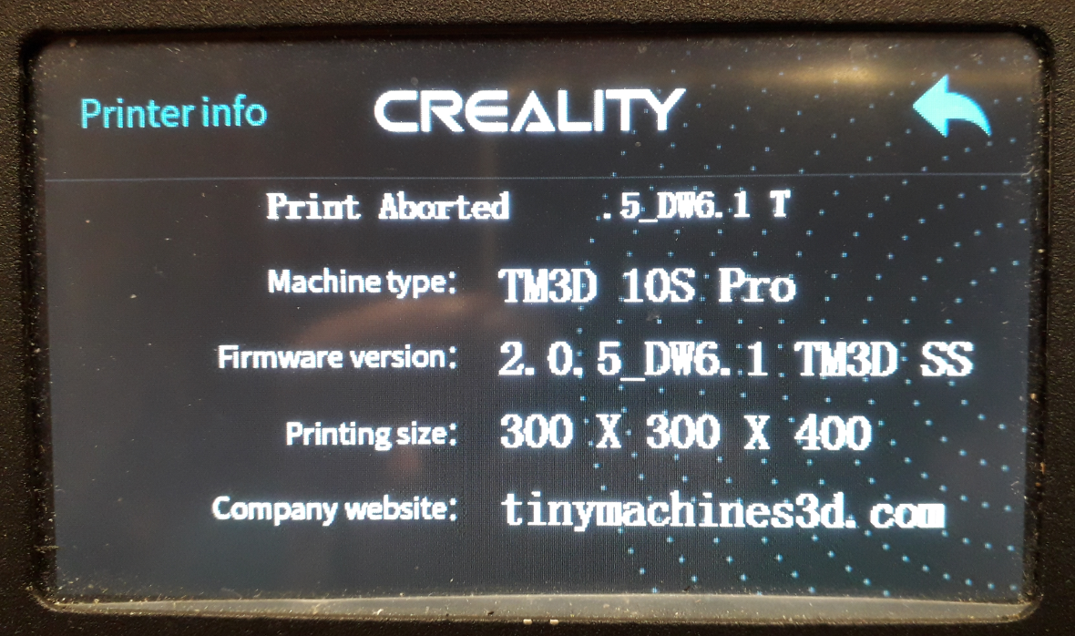

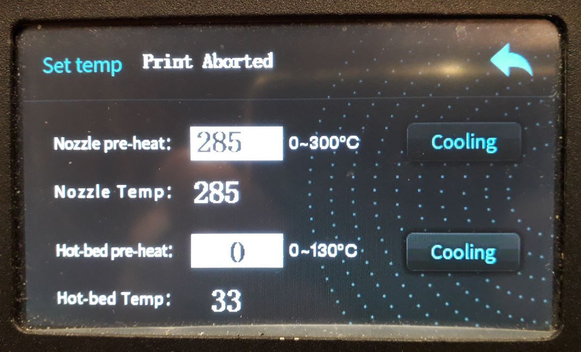

Il n'y a aucune modif à faire avec micro swiss en utilisant le FW Tiny machine.
J'utilise le 6.1 et un BLtouch v3.1
Tu peux faire le test, tu flashes la pro et le screen,et comme par magie la Temp max passe à 300°, sans rien compiler.
Comme le hotend micro swiss est vraiment 100% compatible, il utilise la cartouce de chauffe et le thermistor d'origine, et pour aller plus loin, en direct drive , le moteur d'origine, tu n'as absolument rien a compiler, contrairement au Bondtech ou Hemera, donc pas de T max, pas de ref thermistor et non plus le pas moteur.
et une petite photo buse à  285° ( nylon PA HT)

Le 20/10/2020 at 15:50, ixi a dit :
oui exact tu me l'avais dit hier... J'ai la mémoire courte...!!🤪
Sinon sur le github je ne sais pas s'il y a des archives , en effet on net trouve que le DW7 aujourd'hui ..mais comme ce dernier est buggé si on veut retourner au précèdent visiblement ce n'est pas possible... Heureusement que j'avais archivé sur mon ordi le DW6.2 sinon je n'aurai pas pu revenir au DW6.2... c'est d'ailleurs étonnant qu'il est laissé le DW7 alors qu'il sait bien qu' il y a des bugs dessus même si ils ne sont pas rédhibitoires pour au moins 50% des utilisateurs tant que tu ne fais pas une pause , un changement de filament (M600) ou tant que le detecteur de filament ne se declenche pas...
Au fait ta buse tu l'as depuis combien de temps et es tu passé souvent d'un filamant simple style pla ou petg a un filament abrasif ... ? Car en effet pouvoir laisser la meme buse pour n'importe quel filament sans sacrifier la qualité d'impression c'est un gros plus....
