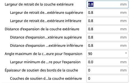

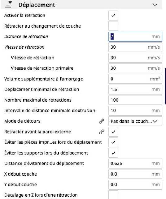

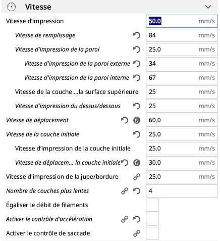

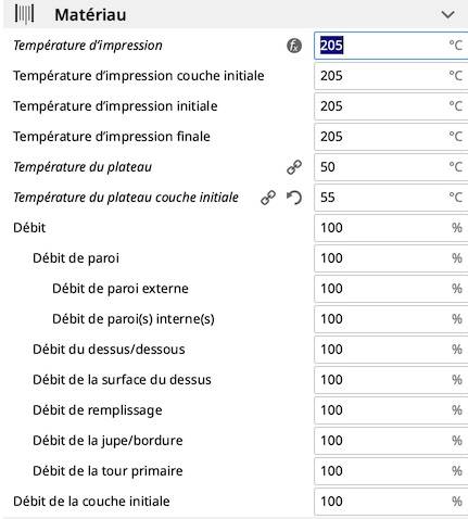

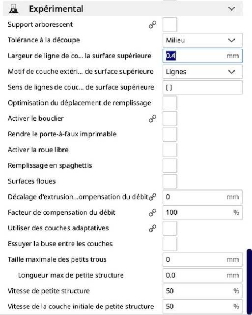

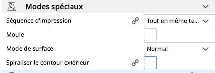

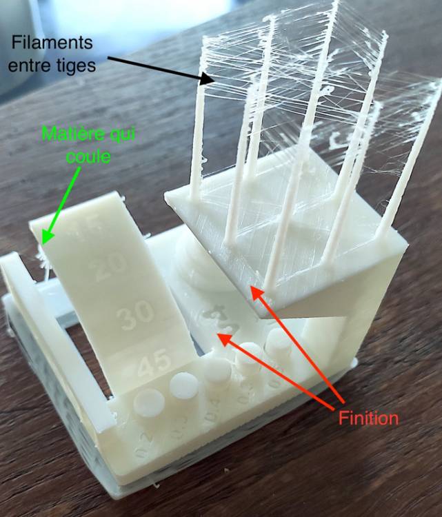

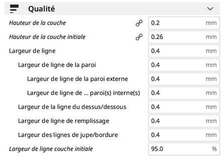

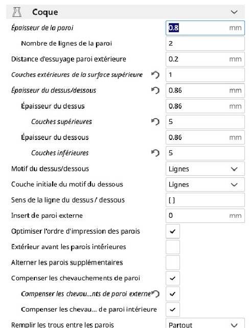

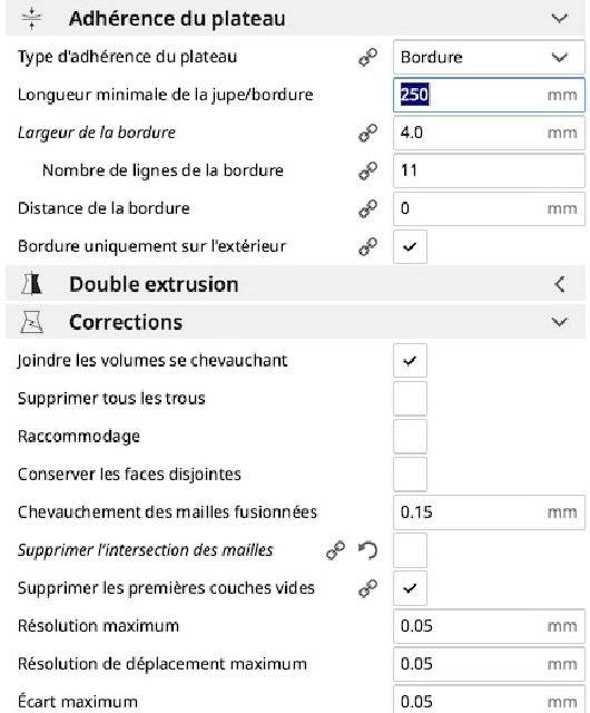

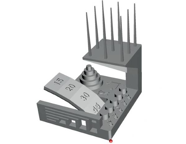

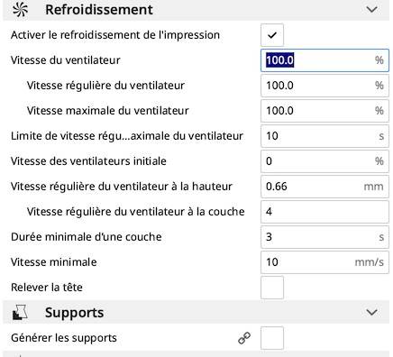

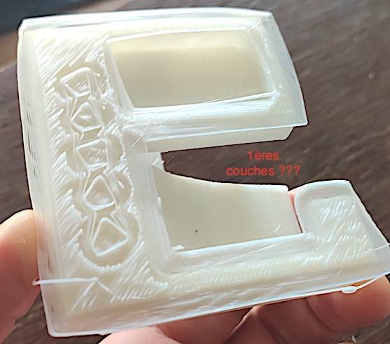

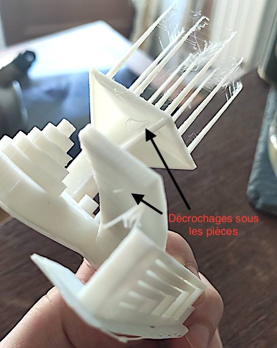

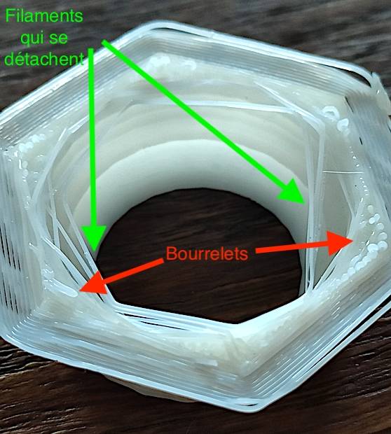

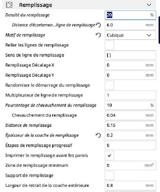

Frenchdom Posté(e) Avril 9, 2020 Partager Posté(e) Avril 9, 2020 Bonjour à tous, j'ai essayé d'imprimer des supports de masque pour les infirmières face au COVID-19, mais mes premières tentatives ont complètement foiré. J'ai donc imprimé de plus petites pièces en tests avec différents réglages sous Cura. Le mieux que j'obtienne me pose encore beaucoup de problèmes sur les premières couches : filaments qui se détachent, bourrelets, irrégularités... J'ai ensuite essayé l'impression du modèle de test basé sur ce modèle : http://www.primante3d.com/test-impression-3d-21092018/ Je trouve pas mal de défauts : J'aimerais votre aide pour comprendre quels réglages je dois toucher. J'utilise Cura 4.5.0 sur Mac avec les réglages suivants : Merci beaucoup pour votre aide. Je souhaite vraiment aider le personnel soignant dans cette période difficile. Dom Lien vers le commentaire Partager sur d’autres sites More sharing options...
Kachidoki Posté(e) Avril 9, 2020 Partager Posté(e) Avril 9, 2020 Salut, Quelle machine (renseigne ton profil) ? Avant de s'occuper des détails, on va commencer par la base. Ta première couche n'est clairement pas réglée, pas du tout écrasée. Lien vers le commentaire Partager sur d’autres sites More sharing options...
Eikichi Posté(e) Avril 9, 2020 Partager Posté(e) Avril 9, 2020 Hello, déjà fait un premier test en te mettant sur les options de base de cura, flow a 100%, buse a 0.40 et largeur de lignes a 0.45. Et contrôle bien le niveau du plateau et de ton Z. La suite devrai allé mieu https://www.thingiverse.com/thing:34558 1 Lien vers le commentaire Partager sur d’autres sites More sharing options...

Frenchdom Posté(e) Avril 9, 2020 Auteur Partager Posté(e) Avril 9, 2020 (modifié) Hello, merci à vous... profil mis à jour, pardon... C'est une Anet A8, premier prix mais j'ai vu dur le forum que certains faisaient de très belles impressions avec ce modèle, donc ça me rassure. Le problème est donc entre le fauteuil et l'imprimante. Ci-dessous ce que ça donne pour le support de masque. Je me rends bien compte du pb de ma première couche, mais comment l'écraser. J'ai mis un auto-levelling pour le plateau, et a priori, il est bien réglé. Je vais faire le teste comme proposé, Eikichi. Merci. Dom Modifié (le) Avril 9, 2020 par Frenchdom Lien vers le commentaire Partager sur d’autres sites More sharing options...

Frenchdom Posté(e) Avril 9, 2020 Auteur Partager Posté(e) Avril 9, 2020 (modifié) J'ai refait le réglage de ma sonde auto-leveling et j'ai fait le test proposé par Eikichi. Ca me donne le résultat ci-dessous. J'écrase à gauche quand je suis trop haut à droite... l'auto-leveling est pourtant censé corriger ça, non ? je devrais être trop haut ou trop bas partout si j'avais un pb de réglage de sonde... Là, je sèche complètement... Modifié (le) Avril 9, 2020 par Frenchdom Lien vers le commentaire Partager sur d’autres sites More sharing options...
