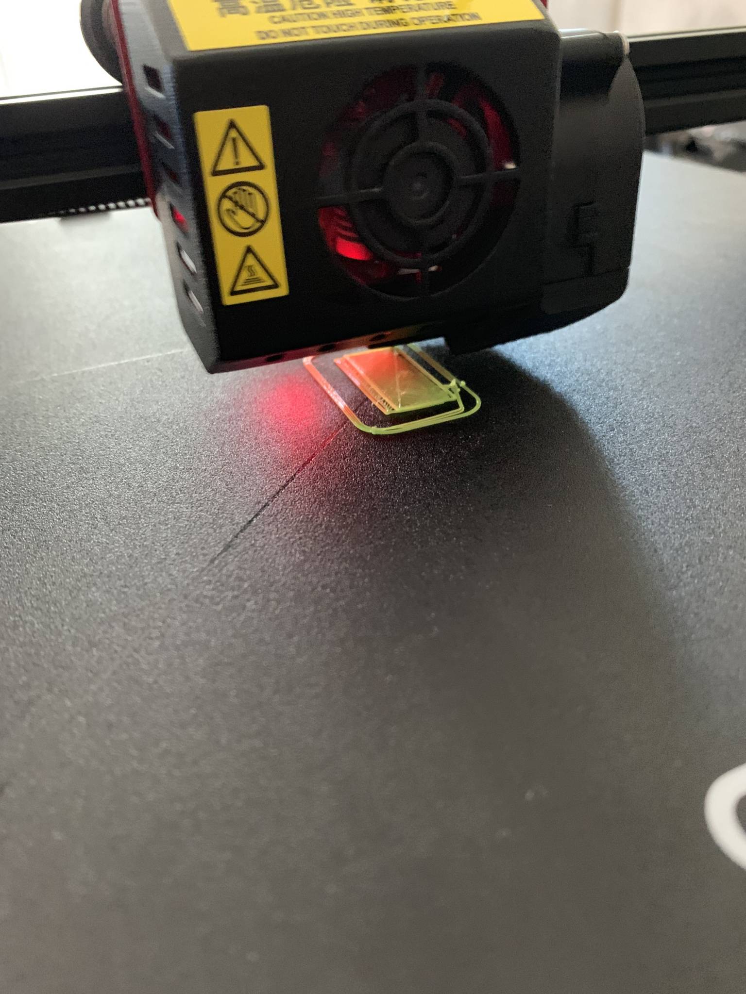

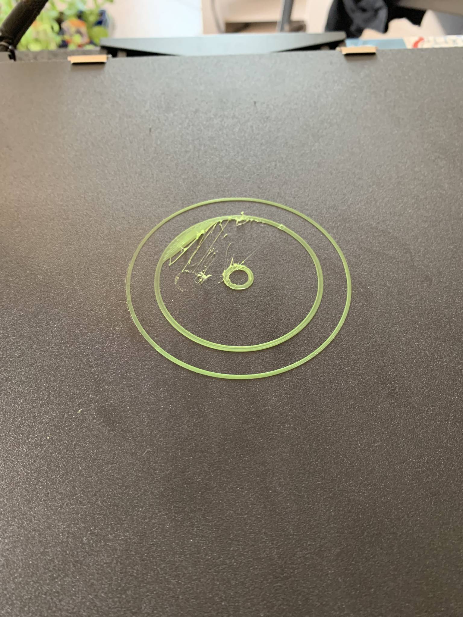

ca fait 4 jours que j’ai cette imprimante neuve acheter sur le site officiel sans hésitation vue les bons retour de cette dernière.
Depuis que je l’ai reçu j’ai imprimé le chat et depuis impossible d’imprimer quoi que ce soit !!!
le printe commence super bien puis d’un coup l’imprimante pete un plomb !!! Elle imprime sur place !!!
j’ai donc tenté d’imprimer le chien et quoi que j’essais j’ai le meme soucis au bout de quelque minutes elle fait n’importe quoi je ne vois pas du tous d’ou cela peut venir si besoin je mettrais des photos demain.
j’imprime en pla a 200° et bed a 45.
je suis vraiment déçu de ce produit mon ender 3 fonctionne 100 fois mieux que ma cr10 pro v2
merci a ce qui pourront m’éclairer.
bonne soirée

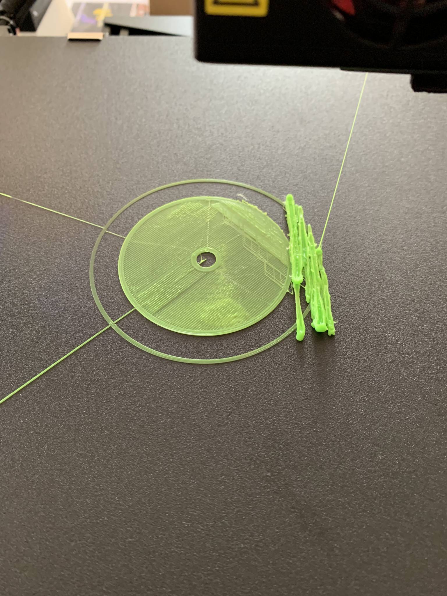

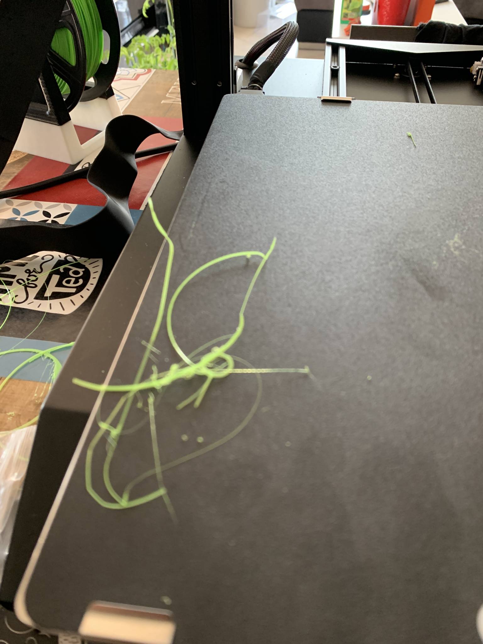

Elle est neuve elle a 4 jours !

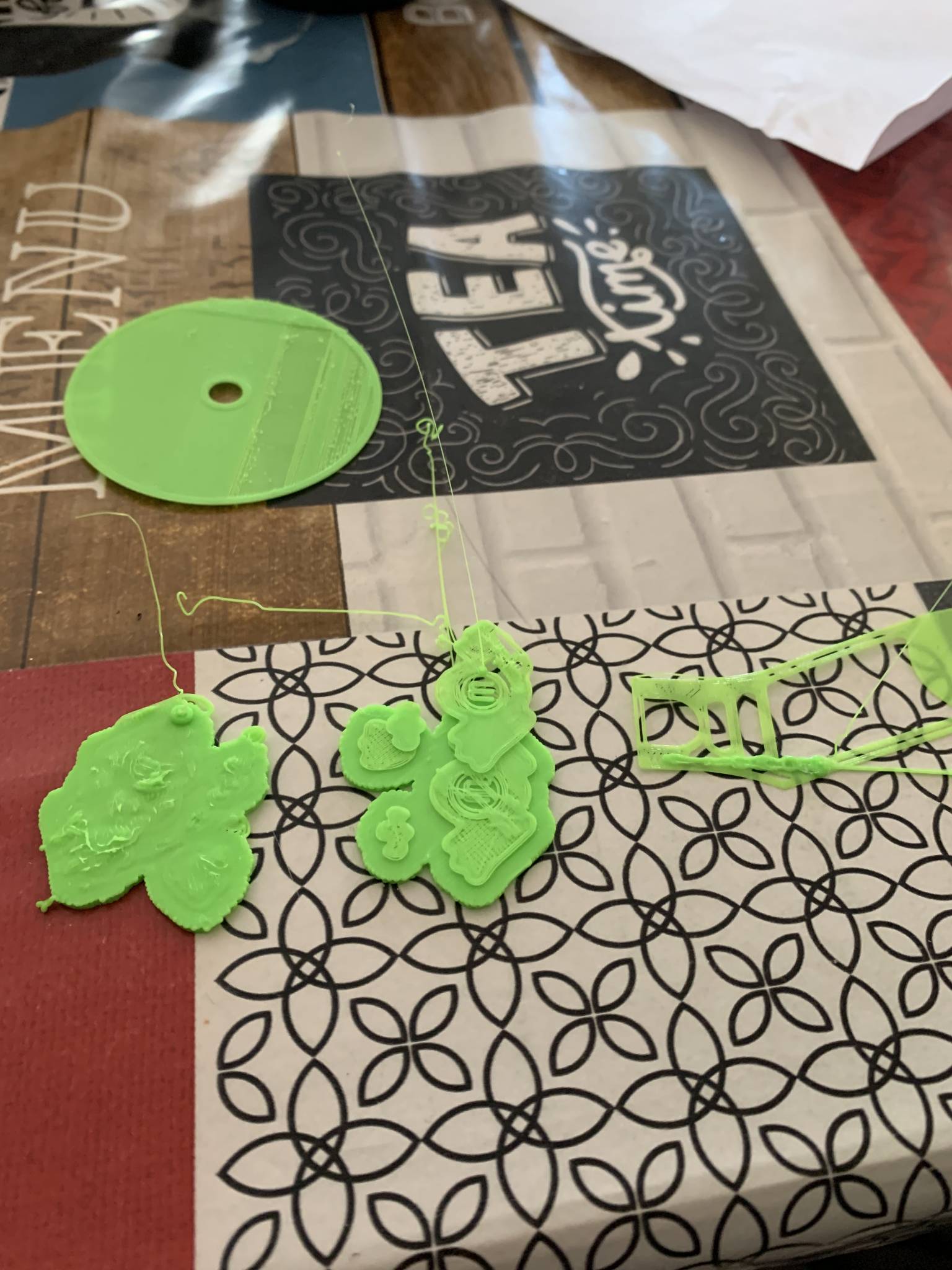

Je viens de lancer un print qui a fonctionné sur ma ender ca a bien commencé la aucun clac et elle est encore possédée a imprimer en dehors des clous !
Elle pa était livrée complète juste a mettre 4 vis réglage du bltouch j’ai imprimé le chat il etait parfait et toute les impressions que j’ai voulus lancer apres le chat rien a ete opérationnelle apres la 2 eme 3 eme ou 4 eme couche.
j’ai pas touché la buse le filament sort bien par contre la ca fait 4 fois d’affi Qu’elle me fait l'erreur thermal et on dirait que le bed chauffe plus a gauche cas droite.

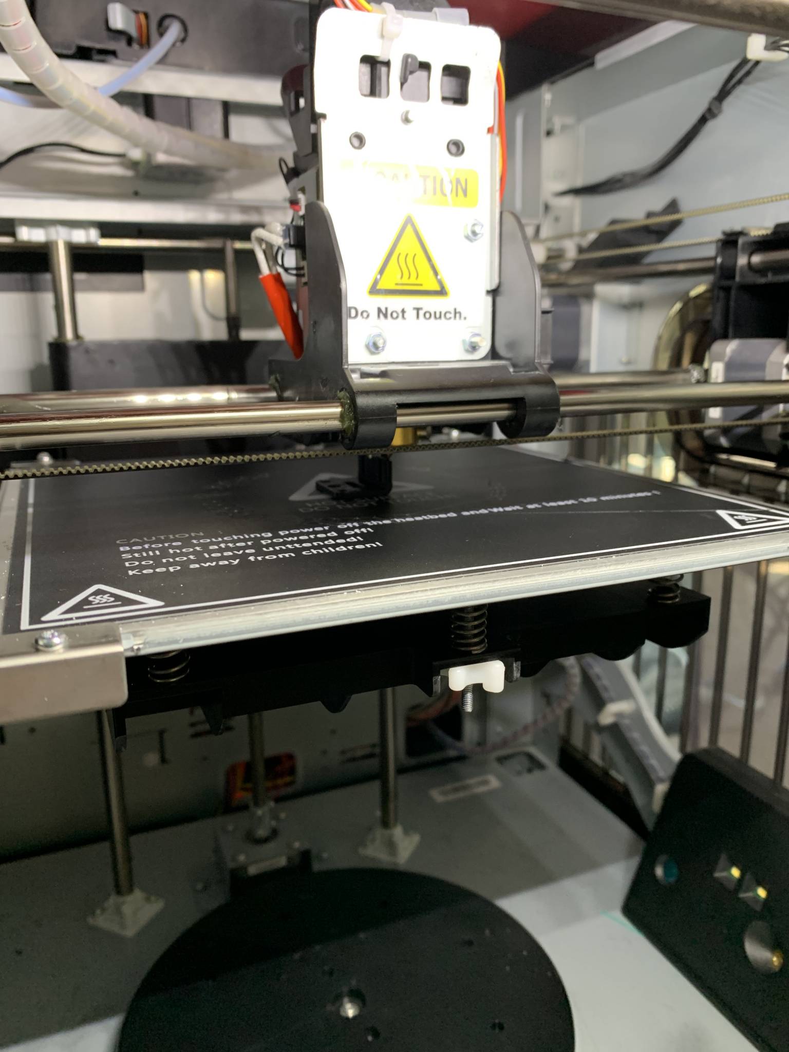

Avec mon ender 3 pro j’imprime ça :
Avec la davinci 3 en 1 abs ca donne ca :
et la cr10s pro v2 ca : !!!
je pense que cette imprimante a un serieux soucis et a moins de changer la carte mere je vois pas de solution

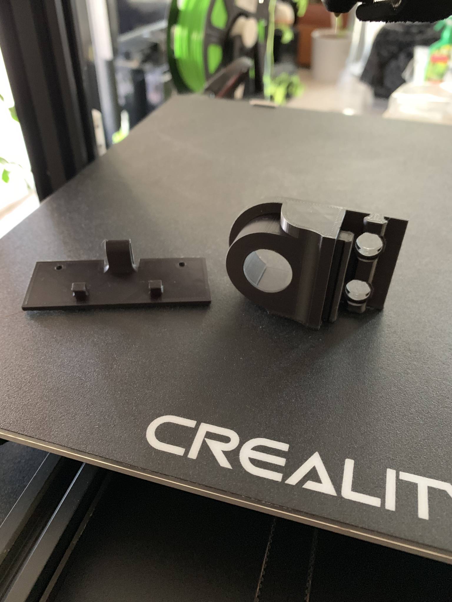

Vérifies que la sonde de la tête est bien fixée, j'ai eu ce problème. Ma vis qui maintient les fils de la sonde était dévissés et la sonde bougeait.
Sinon peut-être la sonde HS mais si elle est neuve...

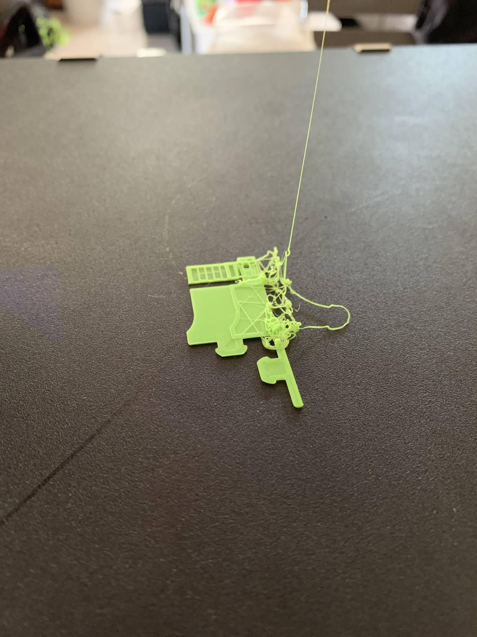

Bon j ai tenté de lancer une impression au toucher le bed chauffe a gauche et pas a droite je sais pas si c’est normal par contre je viens d’avoir ça !
Lien vers le commentaire
Partager sur d’autres sites

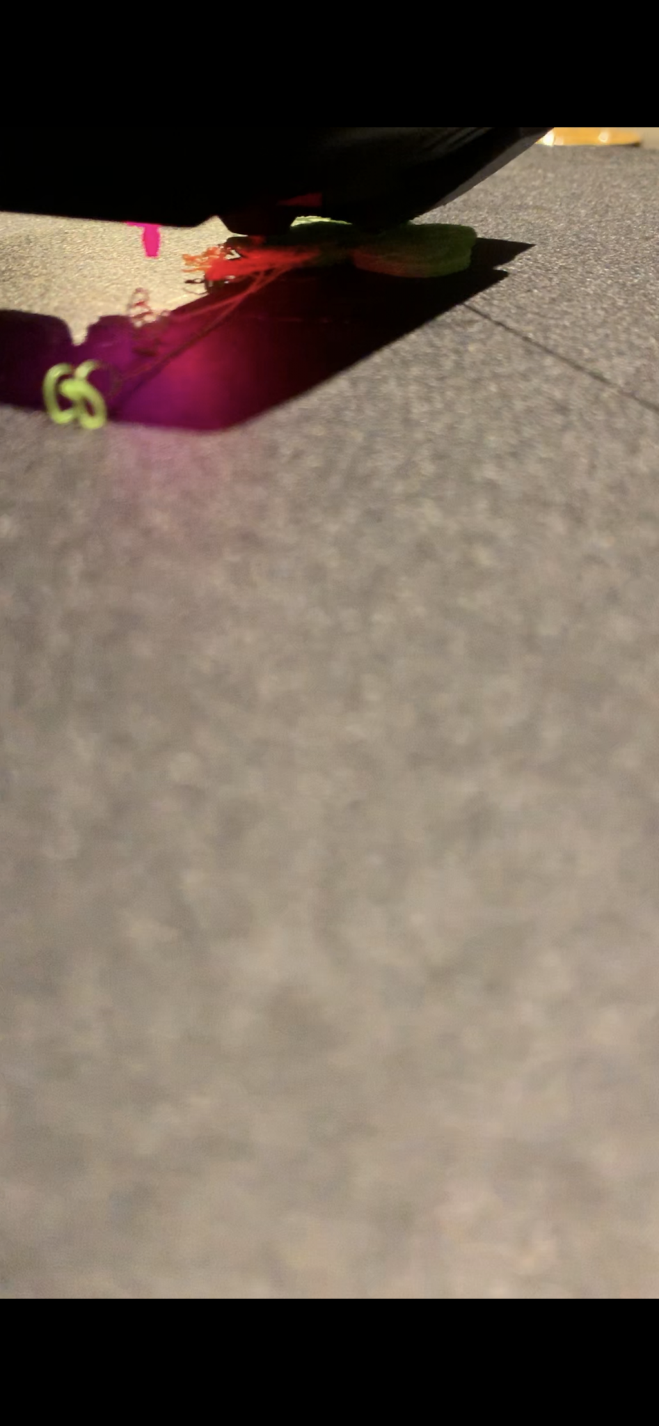

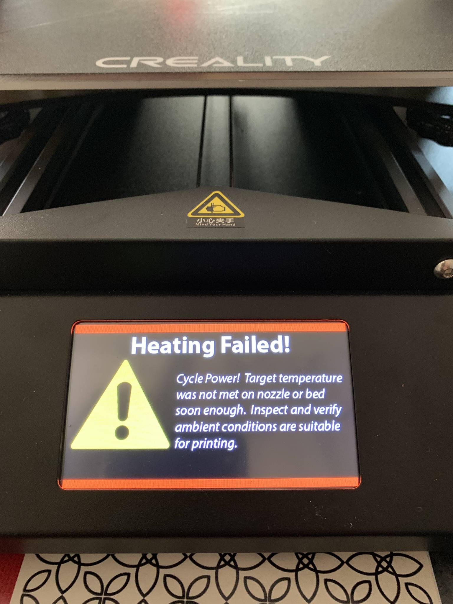

J’ai éteint puis rallumer je la ce l’impression ca commence bien pour la première couche arrivé a la 2 eme couche j’ai entendu les 2 axes Z claquer (puisque imprimante ouverte) et elle a commencer a repartir en mode possession !!!!
Les axes ont claquer 2 a 3 fois puis plus rien elle a continuer d’imprimer n’importe quoi 😶

De toute évidence, le soucis n'est pas électrique...
Pour ceci :
Il y a 1 heure, Freeman13 a dit :
C'est le message de sécurité... c'est donc normal !
L'électronique se met en sécurité car la chauffe est trop en dent de scie...
Solution :
> Vérifier le firmware.
> Faire un PID
> Vérifier la sonde de température (vérifier qu'elle ne soit pas mal montée).
C'est tout ce que je peut dire...

1. Là tu m'en bouche un coin... je ne sais plus quoi te proposer de solution, hormis : Changer la carte électronique.
2. Si c'était mon imprimante, je tenterais la chose suivante : Je réinitialiserais le firmware de l'imprimante... ou au pire : Le Réinstaller complètement (depuis une version du site Creality).
Pour ceci :
Solution :
> Faire un PID

Hum... hum... byzarre tout cela...
Je récapitule :
1. L'impression test "en gcode" fourni par Creality fonctionne et s'imprime... donc là, elle est OK !
2. Dès que tu imprime quelque chose toi même... cela déconne... si j'ai bien compris...
Donc question : Tu utilise quoi comme Slicer ? Cura ? ou autre ?
Autre question : Tu l'as bien configuré correctement le Slicer ?
La raison de ces questions : Le gcode tranché par eux, fonctionne. Le gcode généré par toi... cela foire... donc : As-tu bien correctement configuré le profil de ton Slicer ?
Hello, si le gcode fonctionne, c'est pas ta machine pour sure.
De suite je pence a un problème de Jerk trop important.
J'ai déjà eu ce souci, diminue les ou retire les de tes Gcode pour laissé l'EPPROM par Default.
Test et si non passe les tous a 800 pour testé.
Peace

Salut je ceux bien que ce soit pas la machine mais pourquoi les fichiers d’origine font n’importe quoi ???
c’est pour ca qu’avant de faire de la merde j’ai mis les 4 vis j’ai lancé une impression que j ai reçu avec l’imprimante le chien a possédé ma machine de la j’ai tenté le chat j’ai entendu les clacs mais j ai pas fait attention a qu’elle niveau mais le chat c’est imprimé ne kel de la j’ai pris cura j ai config le profil j’ai lancé impression ca ete comme le chien le ko l’imprimante Allant faire n’importe quoi puis faire du sur place en longeur de la j’ai repris les fichiers d’orIgine et impossible de faire meme le chat et de la je me suis inscrit sur votre forum 😎
