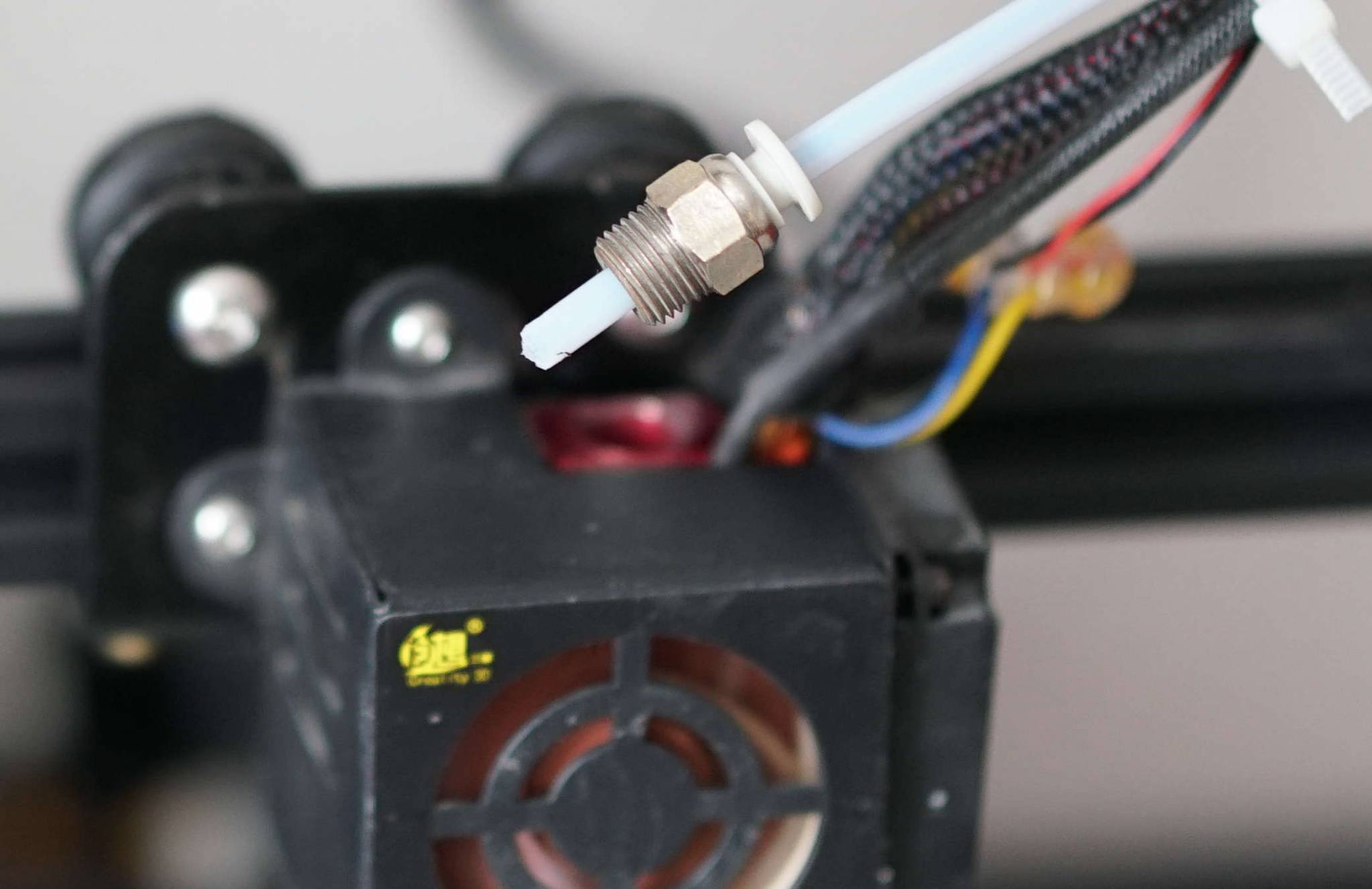

Colinette Posté(e) Avril 13, 2020 Posté(e) Avril 13, 2020 Bonjour, J'avais des petits problèmes avec mes impressions, alors, j'ai démonté le tube PTFE de la buse et il m'a semblé abîmé, alors, j'ai découpé un bon centimètre...mais depuis, je suis incapable d'enlever mes filaments, ils font comme des amas pas propres au bout du tube que je suis obligée de démonter à chaque fois que je veux changer de filament. Parfois, aussi, rien ne sort, ça ne coule pas. Je peux laisser tourner l'imprimante 30 minutes à 220° (PLA), rien ne coule, ou très peu, un filament presque transparent. BREF, je pense avoir coupé le tube trop court et il ne va plus jusqu'à la buse, je pense. Est-ce que le petit cerclage de visserie du tube PTFE est amovible ? Merci.
pafpaf Posté(e) Avril 13, 2020 Posté(e) Avril 13, 2020 Salut À tu pensée à un petit bouchon dans ta buse cela est peut-être ton problème 1
bayard78930 Posté(e) Avril 13, 2020 Posté(e) Avril 13, 2020 Bonjour, Quand tu as coupé ton tube PTFE, l'as tu coupé bien droit, bien d'équerre car si la coupe n'est pas bonne, le contact avec la surface du tube n'est pas bonne et ça fuit. Il existe des petits outils justement pour bien couper le tube PTFE. Pour info j'ai réduit le mien d'un bon centimètre et aucun problème depuis. Bon courage 1
Yellow T-pot Posté(e) Avril 13, 2020 Posté(e) Avril 13, 2020 Hello, tube trop court, je ne pense pas, mais comme pafpaf et bayard78930, un dépôt de PLA entre buse et fin de tube PTFE surtout si la coupe n'est pas parfaite.
Colinette Posté(e) Avril 13, 2020 Auteur Posté(e) Avril 13, 2020 Coucou, Merci pour vos avis. Que conseillez-vous pour bien le couper ? Ne puis-je vraiment pas déplacer la visserie, parce qu'il me semble quand même trop court...
Eikichi Posté(e) Avril 13, 2020 Posté(e) Avril 13, 2020 (modifié) Hello, utilise la portée ton écrou a l'aide d'un cuter pour coupé bien droit et le tube doit rentré jusqu'en buté. Peace Modifié (le) Avril 13, 2020 par Eikichi 1
Colinette Posté(e) Avril 13, 2020 Auteur Posté(e) Avril 13, 2020 il y a une heure, Eikichi a dit : Hello, utilise la portée ton écrou a l'aide d'un cuter pour coupé bien droit et le tube doit rentré jusqu'en buté. Peace Avec la longueur qu'il reste, il n'ira jamais jusqu'en butée. Pardon, mais c'est quoi la portée de l'écrou ?
Idealnight Posté(e) Avril 13, 2020 Posté(e) Avril 13, 2020 (modifié) Il est fortement recommander de respecter une certaine procédure pour changer une buse, déboucher, changer le ptfe. Donc en plus des conseils de mes camarades je te conseille vivement de respecter la Titi's procédure épinglée en page d'accueil Fais une photo de ton cable en entier pour voir mais de base il y'a large quand même Modifié (le) Avril 13, 2020 par Idealnight 1
Eikichi Posté(e) Avril 13, 2020 Posté(e) Avril 13, 2020 il y a 4 minutes, Colinette a dit : Avec la longueur qu'il reste, il n'ira jamais jusqu'en butée. Pardon, mais c'est quoi la portée de l'écrou ? Si il va pas en buté, alors oublie d'imprimé pour le moment, ça fonctionnera pas vu que ton fil n'est plus guidé et de plus il risque de fondre avant même d'arrivé a la buse.
gael123 Posté(e) Avril 13, 2020 Posté(e) Avril 13, 2020 Juste pour être sur, tu peux sortir ton tube ptfe en restant appuyé sur le rond blanc de ton connecteur.

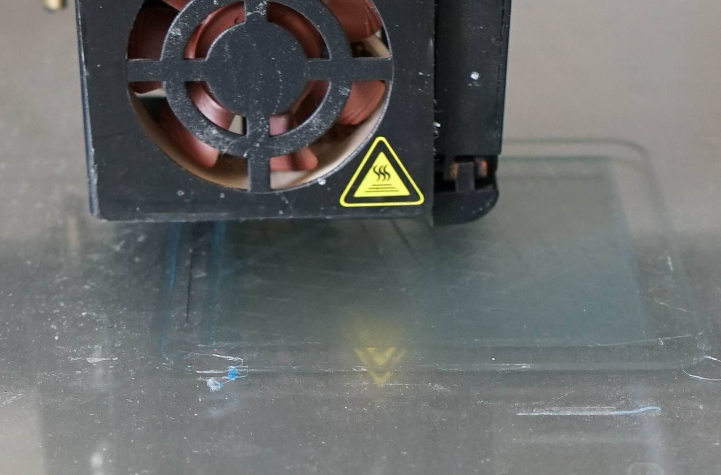

Colinette Posté(e) Avril 14, 2020 Auteur Posté(e) Avril 14, 2020 Bonsoir, Déjà, merci à tous. J'ai bien suivi le tuto, bien découpé mon tube proprement, tout droit, mais j'ai un nouveau problème, peut-être lié : rien ne sort de la buse, ou en très fin, presque transparent, filament.Même en chauffant à 240° le PLA, il ne coule pas de la buse. Une photo est plus parlante : c'est un filament bleu foncé, et il se dépose à peine, en légère transparence. C'est parce que j'ai mal découpé mon tube PTFE ? C'est la seule chose à laquelle j'ai touché après tout. Merci.
Idealnight Posté(e) Avril 14, 2020 Posté(e) Avril 14, 2020 (modifié) @gael123 t'as fais une bonne remarque, quand tu retires ton ptfe l’écrou metal n'a pas besoin d'être retiré, il suffit de retiré la bague, d’appuyé sur le pneufit et de tirer le PTFE. Tu ne dois pas faire ce qu'il faut. Regarde la procédure de Titi épinglé sur la page d'accueil. Autre chose sur ta photo on ne voit pas ta buse donc je ne peux pas imaginer l'écart entre la buse et le plateau mais une buse trop proche peut donner ce résultat donc fais nous une photo de la buse par rapport au plateau que l'on voit l'écart stp Enfin ton PTFE au bout est fondu il faut le couper propre et bien droit Modifié (le) Avril 14, 2020 par Idealnight

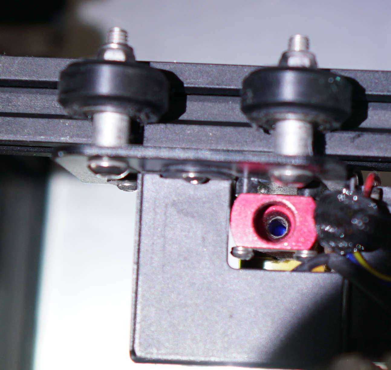

Colinette Posté(e) Avril 15, 2020 Auteur Posté(e) Avril 15, 2020 @Idealnight Merci pour ta réponse, mais j'ai bien recoupé le tube, il était effectivement fondu. Je pense que le problème vient d'ailleurs. Mon plateau est bien calibré et même si je laisse couler le PLA (en montant la buse à 250°), rien ne coule. J'ai donc retirer le tube et l'écrou, et j'ai regardé, il y a du plastique qui ne fond pas. Il semble dur, on le voit sur la photographie. Je n'arrive pas à le percer avec le petit outil de nettoyage et rien ne coule. J'ai essayé de "pousser" avec un morceau de filament PLA, mais pareil, rien n'y a fait.
Eikichi Posté(e) Avril 15, 2020 Posté(e) Avril 15, 2020 (modifié) Ne jamais tiré le fil vers le haut pour le retiré une fois la buse chaude "petit tips". Tu coupe le fil et tu le pousse. Et oui tout ton système est bouché. Tu est bon pour tout démonté pièce par pièce pour débouché le tout. Comment faire? il y a énormément de tuto sur le net Modifié (le) Avril 15, 2020 par Eikichi
gael123 Posté(e) Avril 15, 2020 Posté(e) Avril 15, 2020 Ou sinon, tu enfonce le filament quelques millimètres, avant de tirer dessus pour le retirer. Sinon pour ton bouchon, combo buse trop prêt du plateau + tube ptfe pas suffisamment enfoncé + tête au refroidissement ridicule + ventilo noctua qui empire la chose. La faut démonter la tête, faire chauffer et tout nettoyer.

Idealnight Posté(e) Avril 15, 2020 Posté(e) Avril 15, 2020 Voilà pourquoi j'insistai pour respecter le process de Titi's en page d'accueil. Si tu as un bout de PTFE de côté tu peux chauffer ta tête a 250° et avec le bout de ptfe tenter de racler les bords et le faire ressortir côté buse (que tu auras bien sur retiré). Une fois bien nettoyé, on remet l’écrou metal, on enfonce le ptfe jusque dans le filetage de la buse, on visse la buse un peu, on remet la bague pour bloqué le ptfe depassant de 1mm puis on finit de serrer la buse des 1mm restant qui va écraser le ptfe bon en fait c'est la procédure de Titi's 1 1
Colinette Posté(e) Avril 16, 2020 Auteur Posté(e) Avril 16, 2020 Salut tout le monde. Donc, c'est bien bouché, je vais respecter à la ligne la procédure de Titi pour déboucher tout ça.
Colinette Posté(e) Avril 19, 2020 Auteur Posté(e) Avril 19, 2020 Merci à tout le monde, j'ai bien résolu le problème et j'ai changé ma buse en même temps (elle était bien sale, l'autre, au bout de 2 ans !).
