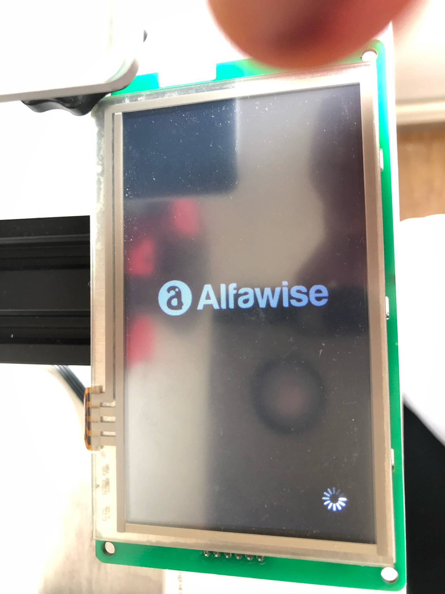

Francois-xavier Jumiaux Posté(e) Avril 14, 2020 Partager Posté(e) Avril 14, 2020 Bonjour a tous, ne sachant pas ou mettre mon post (si il faut le bouger ou supprimer dite le moi). je suis actuellement entrain de mettre la version 0.3.1 du screen de ma Alfawise u30 pro, le tuto des petits chinois est très bref et pas évident. la mise a jour est faites enfin les fichiers sont envoyés vers l’écran mais après ? on retire la carte sd, on débranche rebranche l’écran et maintenant j'ai un Alfawise qui clignote avec un sablier depuis 20min mais rien. qui a faites cette mise a jour? combien de temps elle dure ? et il existe pas une procédure plus complète ? merci beaucoup pour votre aide Lien vers le commentaire Partager sur d’autres sites More sharing options...

Greg33 Posté(e) Avril 16, 2020 Partager Posté(e) Avril 16, 2020 (modifié) Yop ! Alors, as tu bien un écran bleu qui s'affiche qd tu allume et après plein de fichiers images qui se charge ? Si oui, la procédure est bonne sauf que ! bien évidement c'est indiqué dans aucun tuto, il faut renommer deux fichiers dans ta carte SD.Le fichier qui s'appel : 13触控配置文件.BINTu le renommes : 13.BINLe fichier qui s'appel : 14变量配置文件.BIN Tu le renommes : 14.BIN Il se peut que tu ne vois pas l’extension des fichiers ".bin" tu t'en occupes pas si c'est le cas tu te contente de virer les carac chinois et donc juste 13 et 14. Autre chose, c'est quasi impossible de le faire si tu es sous Mac à cause du DS_Store ... (ya surement une manip ms je suis pas Mac user ! ) Modifié (le) Avril 16, 2020 par Greg33 Lien vers le commentaire Partager sur d’autres sites More sharing options...
Loak Posté(e) Avril 16, 2020 Partager Posté(e) Avril 16, 2020 Bonjour @Francois-xavier Jumiaux, Si j'en crois la dropbox d'Alfawise ainsi que leur github, le firmware de l'écran est en version 0.3.0, c'est le firmware de l'imprimante qui est en version 0.3.1. Alors ma question peut sembler surprenante mais ... tu parles du firmware écran 0.3.1, es tu bien sûr d'envoyer le bon firmware au bon endroit ? Lien vers le commentaire Partager sur d’autres sites More sharing options...
Francois-xavier Jumiaux Posté(e) Avril 18, 2020 Auteur Partager Posté(e) Avril 18, 2020 Bonjour à tous, merci d'avoir déplacer mon post dans la bonne section Greg 33: merci et bin écoute sur le tuto du fabriquant il n'est mentionné nul part cette procédure.... merci en tous cas, j'utilise aussi un Windows ( pc de boulot), mais je viens de vérifier et effectivement il existe bien les 2 fichiers avec les .bin que je viens de renommer sans problème Loak: oui c'est une erreur de ma part désolé l’écran et bien en 0.3.0 et la machine en 0.3.1, mais ce qui me chiffonne est a mon avis c’est mise a jour sont déjà dans la bécane, c'est que depuis juin 2019 si je ne me trompe pas acune mise a jour rien n'est sorti. c'est un peut comme marlin ou on est en 1.1.9 la 2.0 bugfix est la et quand on regarde les version precompilé la U30Pro nest pas la rien.... Lien vers le commentaire Partager sur d’autres sites More sharing options...
Greg33 Posté(e) Avril 18, 2020 Partager Posté(e) Avril 18, 2020 Il y a 4 heures, Francois-xavier Jumiaux a dit : n'est mentionné nul part cette procédure.... merci en tous cas, j'utilise aussi un Windows ( pc de boulot), mais je viens de vérifier et effectivement il existe bien les 2 fichiers avec les .bin que je viens de renommer sans problème Oui ils ne le disent pas ... Ms du coup tu en est ou ? C'est bon ? Lien vers le commentaire Partager sur d’autres sites More sharing options...
