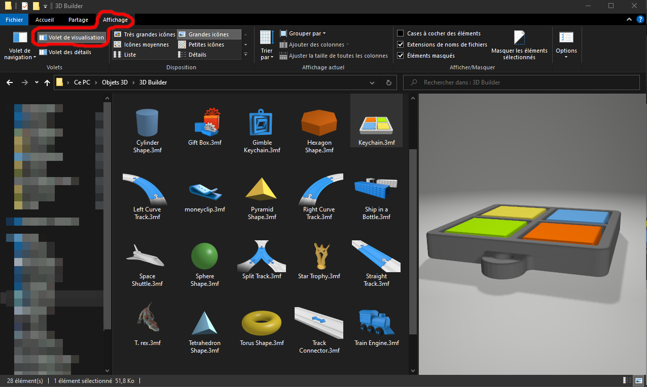

Kachidoki Posté(e) Janvier 5, 2022 Posté(e) Janvier 5, 2022 Il suffit, comme le précisait @Chems juste avant, sous Windows 10 d'activer le Volet de visualisation. On a l'aperçu des fichiers 3D tournant qui se fait nativement sans aucun logiciel supplémentaire, comme pour les photos. 1 1
Rony Posté(e) Janvier 29, 2022 Posté(e) Janvier 29, 2022 Bah c'est chiant ça, c'est un seul fichier à la fois... Va trouver ton fichier dans une trentaine de fichiers un par un. Sur ton image tu as les miniatures donc tu as forcément installé autre chose aussi...
Kalamiit Posté(e) Janvier 29, 2022 Posté(e) Janvier 29, 2022 (modifié) Sur la capture écran de Kachidoki, il n'y a que des .3mf ! Pas de .stl ! Ces vignettes de .3mf sont supportées nativement par Windows quand on installe 3D Builder. Pour avoir des vignettes de .stl, il faut faire comme ci-dessus Le 05/01/2022 at 19:47, Rony a dit : Bonsoir, en suivant ce fil je n'ai pas trouvé mon bonheur. En effectuant quelques recherches et tests de mon coté je suis tombé sur un petit logiciel gratuit, à jour et compatible Windows 10, avec un nom rigolo en prime : https://papas-best.com/stlthumbnails_en Testé et approuvé, gère en plus les couleurs et transparence. Modifié (le) Janvier 29, 2022 par Kalamiit

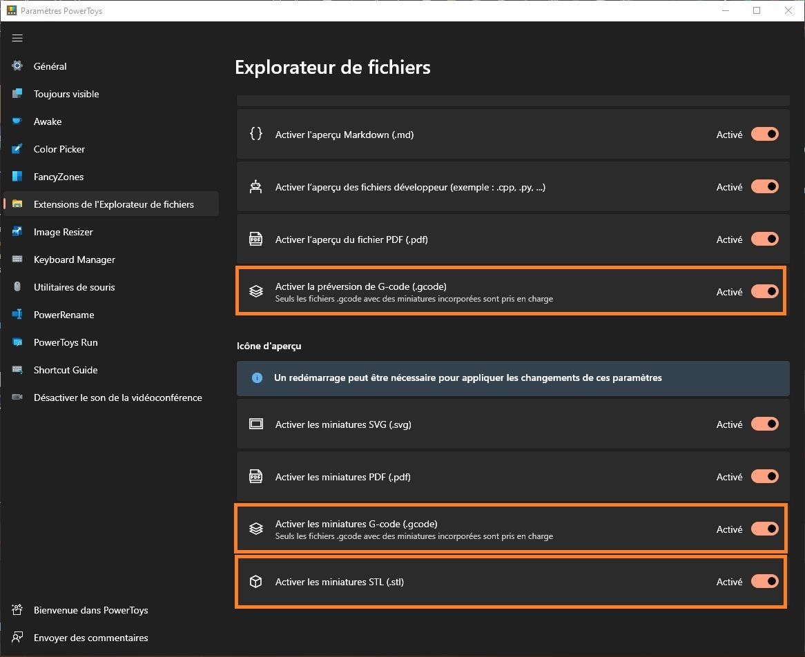

Kachidoki Posté(e) Février 17, 2022 Posté(e) Février 17, 2022 Sinon il existe Microsoft PowerToys. C'est Open Source, et ça gère même les miniatures incluses dans les .gcode. https://docs.microsoft.com/fr-fr/windows/powertoys/file-explorer Je n'ai pas testé, mais ça m'a l'air plutôt sympa. Par contre, ça ramène beaucoup, beaucoup plus de choses que les prévisualisations. C'est destiné aux Power Users à la base. De ce que j'ai vu dans les tickets et release note, c'est que les prévisu 3D sont assez récentes, ça promet des améliorations et une extension à d'autres formats.

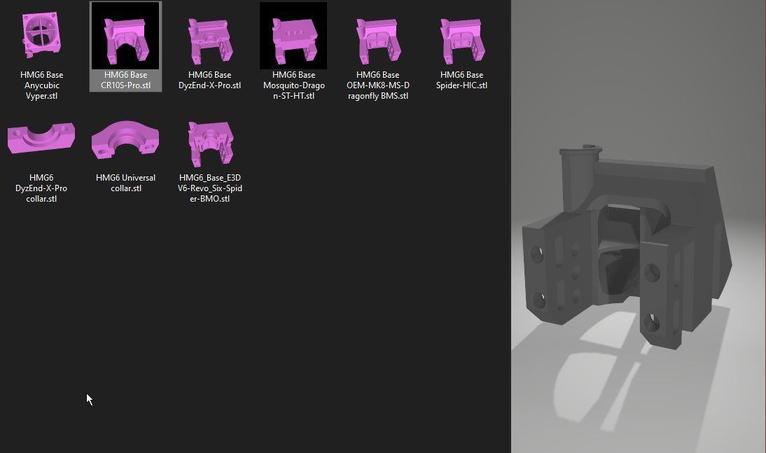

fran6p Posté(e) Février 17, 2022 Posté(e) Février 17, 2022 (modifié) Je confirme pour les Powertoys Exemple: Modifié (le) Février 17, 2022 par fran6p
