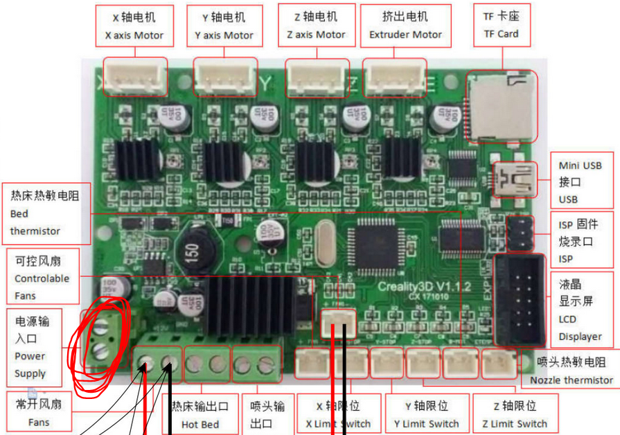

Renaud Decremer Posté(e) Avril 15, 2020 Auteur Partager Posté(e) Avril 15, 2020 Je suis tant bien que mal parvenu à ouvrir le boitier carte mère. Mais honnêtement je ne sais pas trop quoi checker (photo ci-jointe). Lien vers le commentaire Partager sur d’autres sites More sharing options...
Idealnight Posté(e) Avril 15, 2020 Partager Posté(e) Avril 15, 2020 ah non la connectique jaune a l'exterieur en sortie d'alim que tu as du brancher Lien vers le commentaire Partager sur d’autres sites More sharing options...
Renaud Decremer Posté(e) Avril 15, 2020 Auteur Partager Posté(e) Avril 15, 2020 A priori rien de spécial de ce côté là si je regarde bien la bonne prise : Lien vers le commentaire Partager sur d’autres sites More sharing options...
Yellow T-pot Posté(e) Avril 15, 2020 Partager Posté(e) Avril 15, 2020 (modifié) Oui, c'est bien cette prise. Ok, donc rien de spécial à ce niveau. Si c'est un pb de faux contact au niveau de ton alimentation, le point suivant à vérifier c'est le serrage des dominos de ce même câble sur la carte mère (maintenant que tu as retiré le couvercle de la boîte ) A faire imprimante débranchée bien sûr... Modifié (le) Avril 15, 2020 par Yellow T-pot 1 Lien vers le commentaire Partager sur d’autres sites More sharing options...
Idealnight Posté(e) Avril 15, 2020 Partager Posté(e) Avril 15, 2020 J'aurai mis en gras "Imprimante débranchée" lol 1 Lien vers le commentaire Partager sur d’autres sites More sharing options...
Yellow T-pot Posté(e) Avril 15, 2020 Partager Posté(e) Avril 15, 2020 j'avoue que j'ai hésité... Lien vers le commentaire Partager sur d’autres sites More sharing options...
Renaud Decremer Posté(e) Avril 15, 2020 Auteur Partager Posté(e) Avril 15, 2020 Effectivement j'ai l'impression qu'il y a eu un souci à ce niveau là. J'ai d'abord essayer de resserrer. J'ai pu resserrer un peu le noir mais le rouge ne bougeait pas. Cela ne changeait pas le fonctionnement de l'imprimante une fois rebranchée. Du coup j'ai essayé de dévisser pour déloger les cables de leur "trou" (imprimante débranchée je précise lol) et je me suis aperçu que le rouge était quasi impossible à bouger. En forçant j'y suis tout de même parvenu mais j'ai l'impression que tout a souffert et probablement surchauffé de ce côté là. Tout est noircit (que ce soit la visse, le cable ou le logement), voir les photos. Lien vers le commentaire Partager sur d’autres sites More sharing options...

Idealnight Posté(e) Avril 15, 2020 Partager Posté(e) Avril 15, 2020 (modifié) ah ben tu as trouvé ta panne... Là soit tu gères les soudures, soit tu es sous garantie et tu demandes la prise en charge soit tu es bon pour racheter une carte mère Modifié (le) Avril 15, 2020 par Idealnight Lien vers le commentaire Partager sur d’autres sites More sharing options...
Yellow T-pot Posté(e) Avril 15, 2020 Partager Posté(e) Avril 15, 2020 Bingo ! Creality ne semble pas trop trainer des pieds pour dépanner ses clients. Il faut que tu les contactes par mail avec photos et/ou petit film à l'appui montrant le problème. Normalement, ils vont te renvoyer une carte mère neuve. 1 Lien vers le commentaire Partager sur d’autres sites More sharing options...

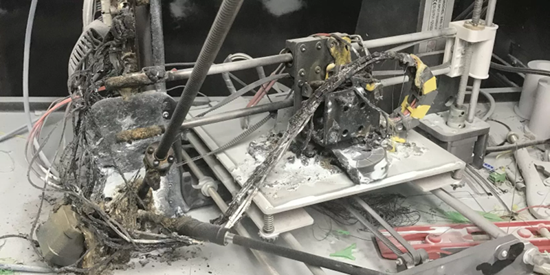

Bosco2509 Posté(e) Avril 15, 2020 Partager Posté(e) Avril 15, 2020 (modifié) Salut ! Si je peut me permettre : il y a une heure, Renaud Decremer a dit : Tes câbles ne sont pas serti... et cela plus l'utilisation un peu intensive... c'est le début des problèmes... Je te recommande 3 choses : 1. Sertir avec des cosses adéquates toutes les fiches... histoire de protéger tout cela. 2. Laisser plus de temps d'intervalles de pauses entre les impressions. 10 minutes... c'est clairement pas suffisant. 3. Si tu comptes en faire une machine à rendement quasi-industriel, prévois de passer par la case amélioration, c'est une question de prudence. Petit rappel : Ce sont des machines à usages "privée" et "occasionnel"... et non industriel. Elles n'ont ni les résistances, ni les "sécurités" intégrés qui équipe les machines industrielle. Et même les industriels font des pauses à leurs machines, le temps d'un : nettoyage, refroidissement, etc... En plus... sans trop me tromper : L'alimentation de ta ender 3 est une "chinoiserie" (comme c'est fréquemment le cas) et non une alimentation plus "costaude" pour supporter les usages intensif. Généralement... ceux ou celles qui veulent en faire des machines "sûres" pour imprimer "quasi non-stop" changent des composants, comme l'alimentation et, aussi parfois l'électronique (pour ces cartes plus performantes). Dans ton cas... c'est l'arrivée de l'alimentation à ta carte qui a cramée. Donc je penser que ton alimentation... c'est quelque peu emballé... typique des chinoiseries low price... Il te reste 3 choix : 1. Acheter en express un carte de remplacement... sur Amazon serait généralement idéal pour cela. Mais ils vont fermer pendant 5 jours tout leurs dépôts... donc pas de livraison pendant 5 jours. 2. Acheter sur Aliexpress... c'est pas des plus rapide... mais tu fait des économies. 3. Négocier avec Creality l'envoi d'une nouvelle carte... que tu peut avoir que dans 15 jours à 3 semaines. Voilà... j'ai tout dit (comme à mon habitude)... Edit : Je vais jouer un peu les rabats-joie : Je rappel qu'une imprimante 3D ne doit pas tourner sans surveillance. Elles peuvent provoquer des incendies ou des départs d'incendie (cf voir photos ci-dessous) Révélation Modifié (le) Avril 15, 2020 par Bosco2509 2 Lien vers le commentaire Partager sur d’autres sites More sharing options...
Yellow T-pot Posté(e) Avril 15, 2020 Partager Posté(e) Avril 15, 2020 il y a 59 minutes, Renaud Decremer a dit : Oui mais du coup est-ce que mes paramètres étaient de nature à endommager mon matériel ? La Ender-3 est un premier prix dont la technologie permet d'imprimer du PLA à vitesse modérée avec un très bon résultat. Donc pour des t° de l'ordre de 200 à 220° et des vitesses de l'ordre de 50 à 60 mm/s, tout va bien même de façon prolongée. Imprimer du PETG voire de l'ABS de façon ponctuelle et pour des pièces de petite et moyenne dimension, ça passe mais cela provoque déjà un vieillissement plus rapide de certains organes comme le tube PTFE, la tête chauffante n'étant pas tout métal. A mon sens, faire de l'intensif en PETG, ABS, ASA, NYLON avec cette machine, avec des températures d'extrusion > à 230° met trop en stress la mécanique et l'électronique. Elle n'est pas faite pour ça ou il faut changer un certain nombre de composants. Rappel aussi, il me semble que de base, sur la Ender-3 la protection contre l'emballement thermique n'est pas opérationnel, ce qui peut amener à un départ d'incendie. Perso, elle ne tourne pas la nuit ou sans que je sois près d'elle. A mon avis, c'est une excellente machine pour débuter pas pour de la production en petite série. 1 Lien vers le commentaire Partager sur d’autres sites More sharing options...
