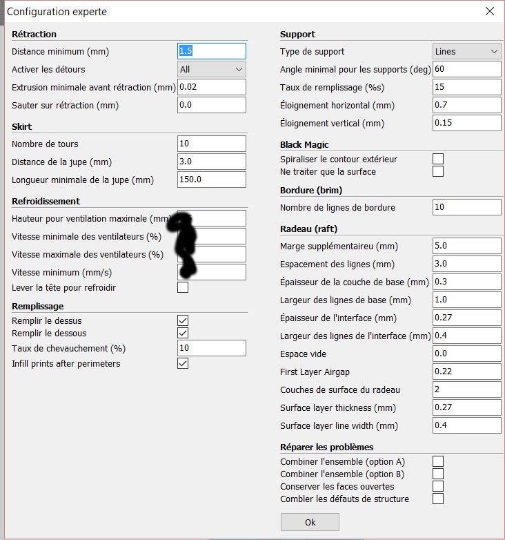

@rmlc460
en laissant les valeur du mode expert par défaut, tu peut mettre c'est valeur là :
aprés tu as juste a modifier les vitesses et l'épaiseur de couche
pas besoin de mettre des valeurs de vitesse différentes (dans un 1er temps), sauf pour la première couche, faut qu'elle colle.
l'epaisseur dessus/dessous doit etre proportionnel a l'épaisseur des couches ( 0.8=4*0.2, 0.6=4*0.15.....)

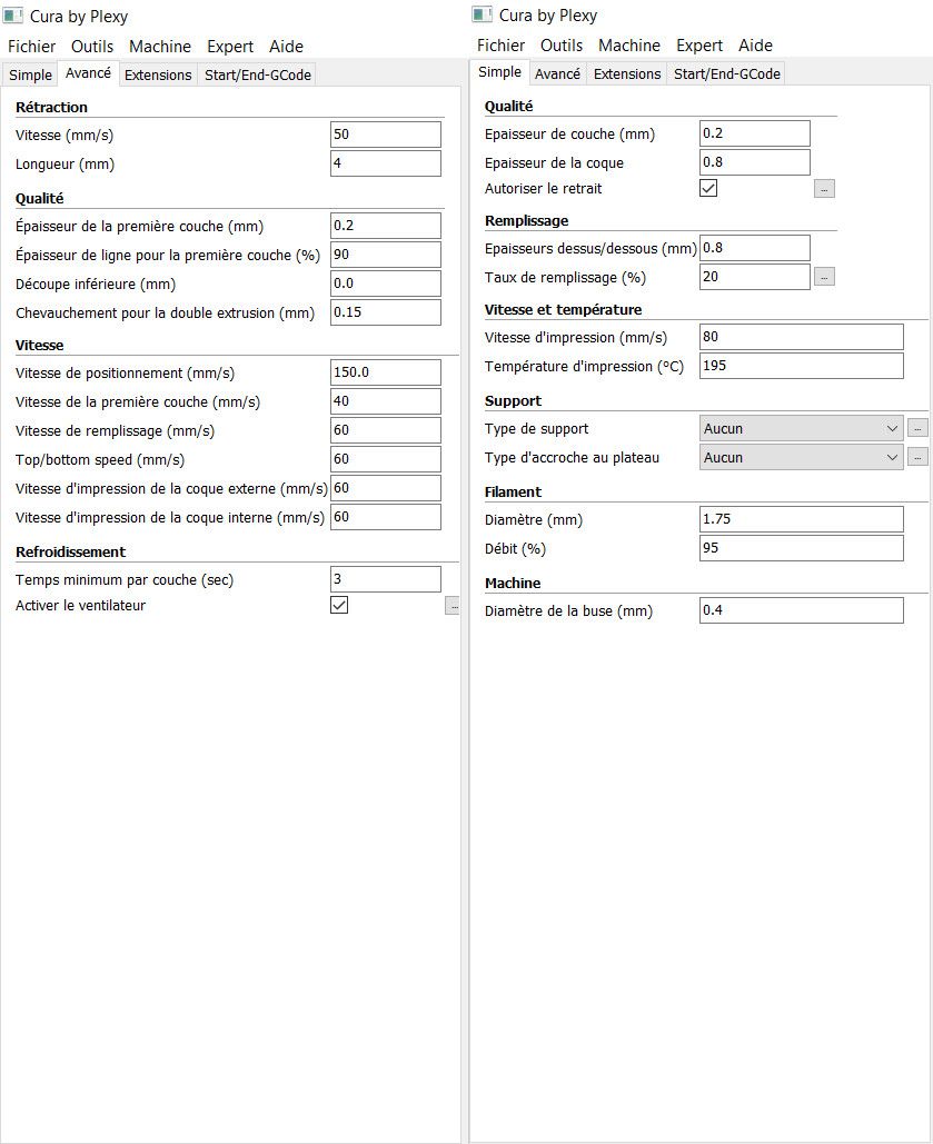

mon mode expert
