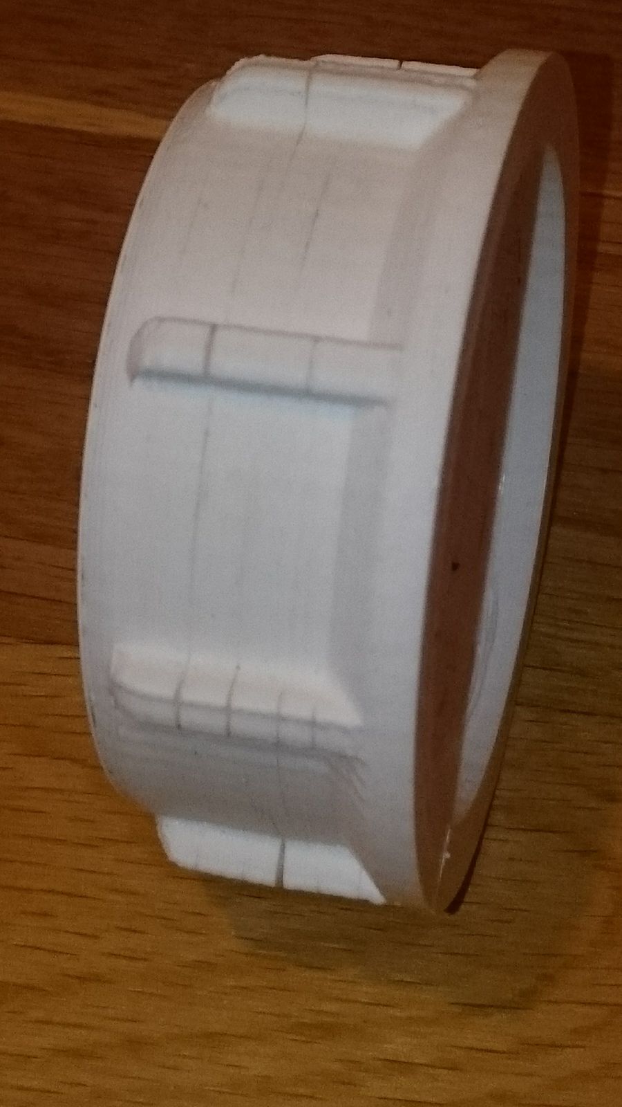

Tapion Posté(e) Avril 23, 2016 Partager Posté(e) Avril 23, 2016 Salut ! L'abs est en effet très délicat à imprimer... Cela fait une semaine que je tente d'imprimer les supports de plateau... Mes réglages pour la pièce semblent corrects. La première couche est uniforme. Les couches sont belles, adhèrent bien entre elles... mais... le plateau est à 95° et rien n'y fait, ça se décolle toujours aux bords de plateau au bout de 2h - 2h30 d'impression !!! Souci que je n'ai pas avec le pla. J'ai tenté Kapton + colle, jus d'abs... Je pense que le caisson va devenir nécessaire ! Lien vers le commentaire Partager sur d’autres sites More sharing options...

r2d2 Posté(e) Avril 23, 2016 Partager Posté(e) Avril 23, 2016 Bonjour, @Ekim Pour cette impression j'ai utilisé une buse de 0.8 mm, descendu l'épaisseur à 0.25 mm et diminué la ventilation (un peu). Je vais tenter de monter la température plutôt que la baisser. Cet autre site de diagnostique https://www.logre.eu/wiki/RepRap_printDoctor disait de changer la température sans préciser le sens. Mauvaise pioche ! @Tapion mon plateau est (régulé) à 100°, à 90° cela ce décolle trop souvent chez moi. (Je ne sais pas la température rééle à la surface du verre) J'utilise de la laque à même le verre, et en plus, j'imprime systématiquement un brim autour de la pièce cela me permet de coller la pièce avec du capton en préventif. J'ai mis une buse de 0.8 mm pour réduire les temps d'impression. Moyennant tous ça, j'arrive à imprimer l'ABS (avec le défaut de décollement entre couches mais j'ai bon espoir) il y a des accidents de temps en temps mais globalement le warp est derrière moi. As-tu vérifié, avec un réglet, que ton plateau est bien plan ? Un plateau bombé, chauffant ou pas, me semble être un formidable accélérateur de warp... Lien vers le commentaire Partager sur d’autres sites More sharing options...

JeandesBiolles Posté(e) Juin 12, 2016 Partager Posté(e) Juin 12, 2016 Pour moi, 3dlac, largeur d'extrusion de la première couche à 0.8 mm pour une buse de 0.4mm, température du bed à 105°C, (selon le capteur, en vrai on est certainement bien plus bas), PAS de ventilation de pièce. Si le plastique n'as pas le temps de refroidir, c'est que cela imprimé trop vite, j'imprime alors mes petits pièce avec des autres pour allonger le temps d'impression. Par contre je dois attendre que le bed ai refroidi pour pouvoir décoller la pièce imprimée Lien vers le commentaire Partager sur d’autres sites More sharing options...
