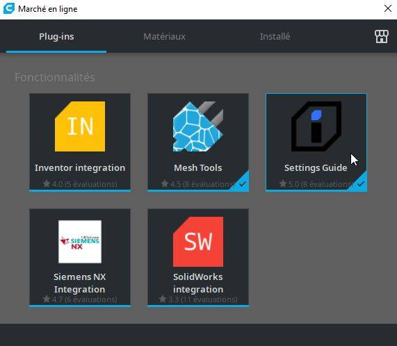

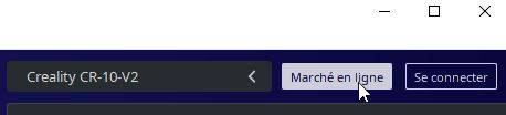

biquet Posté(e) Avril 17, 2020 Posté(e) Avril 17, 2020 il y a une heure, fran6p a dit : Cura settings en français! Ça n’intéresse, tu le trouves ou ?
fran6p Posté(e) Avril 17, 2020 Posté(e) Avril 17, 2020 @biquet Via la place de marché (c'est gratuit) : 1
