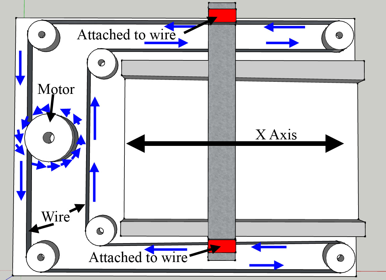

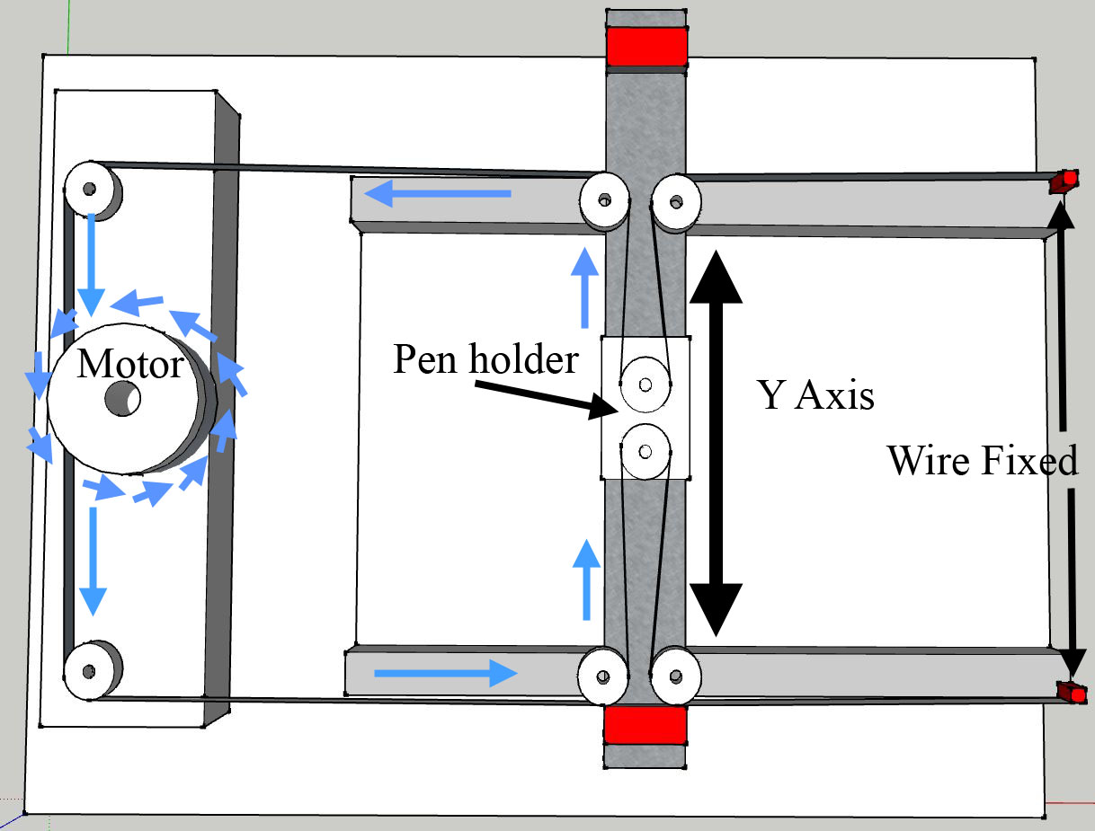

xyz Posté(e) Mai 1, 2016 Partager Posté(e) Mai 1, 2016 (modifié) tenez, je viens de tomber la dessus: https://capolight.wordpress.com/2012/04/14/old-school-scientific-pen-plotter-teardown/ je crois avoir une idée pour adapter ça aux imprimantes, mais il faudrait un tendeur pour maintenir la tension du fil afin d'éviter d'avoir du jeu si le fil se détend (et il se détendra un peu) au fait, le diamètre a prendre en compte pour les poulies, c'est le diamètre un creux des dents ou a leur tête ? Modifié (le) Mai 1, 2016 par xyz Lien vers le commentaire Partager sur d’autres sites More sharing options...

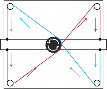

Cyrille Posté(e) Septembre 4, 2016 Partager Posté(e) Septembre 4, 2016 Bonsoir à tous, J'ai creusé un peu de mon coté, en particulier avec le reste de scanner que j'avais chez moi. J'ai compris le mécanisme que j'avais fonctionné quand j'ai lu l'article sur le CoreXY qui explique le principe. Donc en gros, c'est la même idée mais que sur 1 axe. L'idée est d'avoir non pas un mais 2 points de tractions du chariot pour répartir les forces. Le fil est donc entouré sur un mécanisme au centre, quand le moteur tourne le fil s'enroule d'un coté et se déroule de l'autre. Bon là le schéma est pas très représentatif car pour que ça soit plus pratique les sorties et les entrées de fils, sur le mécanisme central, sont opposés et sur 2 niveaux (ce qui évite de les emmêler accessoirement). Par contre c'est un peu galère à monter car tout est en tension et il faut faire attention à ce que le fil ne se débobine à cause du manque de tension. Lien vers le commentaire Partager sur d’autres sites More sharing options...
nicephore Posté(e) Septembre 4, 2016 Partager Posté(e) Septembre 4, 2016 Le plus gros Pb sera le bobinage du fil quoi vas modifier les déplacements (si 2 enroulement se retrouvent l'un su l'autre, voir plus). L'accumulation des superpositions d'enroulement vas faire que la précision des axes vas perdre en précision. Mais ça ne reste que mon avis. Lien vers le commentaire Partager sur d’autres sites More sharing options...
Cyrille Posté(e) Septembre 4, 2016 Partager Posté(e) Septembre 4, 2016 Oui en effet, en brut comme ça ce système ne présente pas beaucoup d’intérêt je trouve. Après sur le mécanisme que j'ai, le bobinage se fait bien. Il est sur deux niveau (un pour "pousser", l'autre pour "tirer") et il est possible de mettre les deux fils côtes à côtes à chaque fois. Le plus gros soucis reste de garder tout ça sous tension le temps de fixer le chariot. Mais peut-être qu'avec un bon système ça se fait plus facilement (pour le moment j'ai prototypé ça sur une planche avec des vis qui font office de poulie aux coins) Lien vers le commentaire Partager sur d’autres sites More sharing options...
