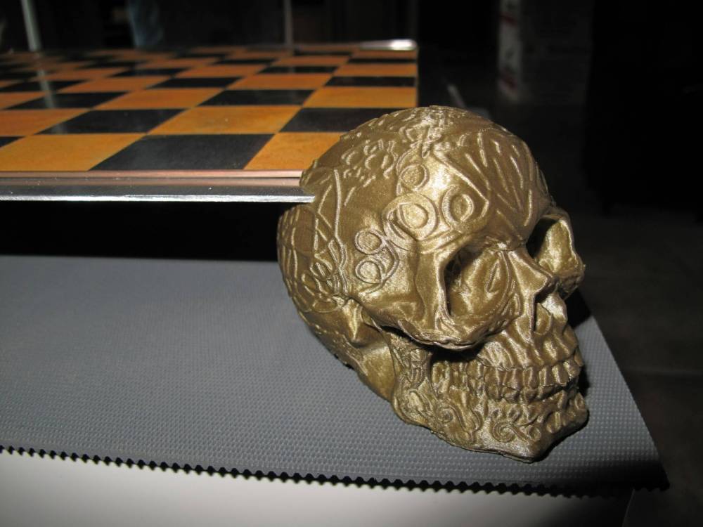

Ironblue Posté(e) Avril 18, 2020 Posté(e) Avril 18, 2020 J'ai imprimée du bronze la semaine dernière à 190° rétrac 2mm, vitesse 30mm/s et j'ai eu aucun stringing (c'est mon réglage pour tout mes pla, il n'y a que le wood que je monte à 200° mais je touche pas à la rétrac) 1
stefone Posté(e) Avril 18, 2020 Auteur Posté(e) Avril 18, 2020 @Ironblue nice skull! d'apres toi ,je ne suis pas dans le vrai avec mes 6 mm et 50mm/s de vitesse ou je peux encore augmenter?? (jusqu'ou?)
