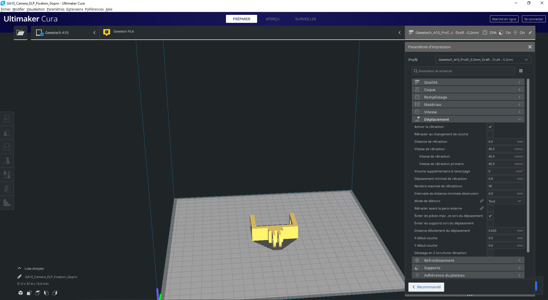

Salut !
Si tu me permet d'intervenir... et si essayais de "développer" la paramètres de rétractation...
J'ai des paramètres... très similaire au tiens :
Je m'excuse... j'ai cura (version 4.5) et en français...
En développant les paramètres de rétractation, il y a le paramètres suivant : "Intervalle de distance minimale d'extrusion".
Ce paramètres... généralement, il doit être égal à la distance de rétractation. Sans quoi tu aura de la sous-extrusion après une rétractation.
Ou... dans ton cas, si il est égal, tu peut l'augmenter très légèrement.
Je t'invite à tester...
