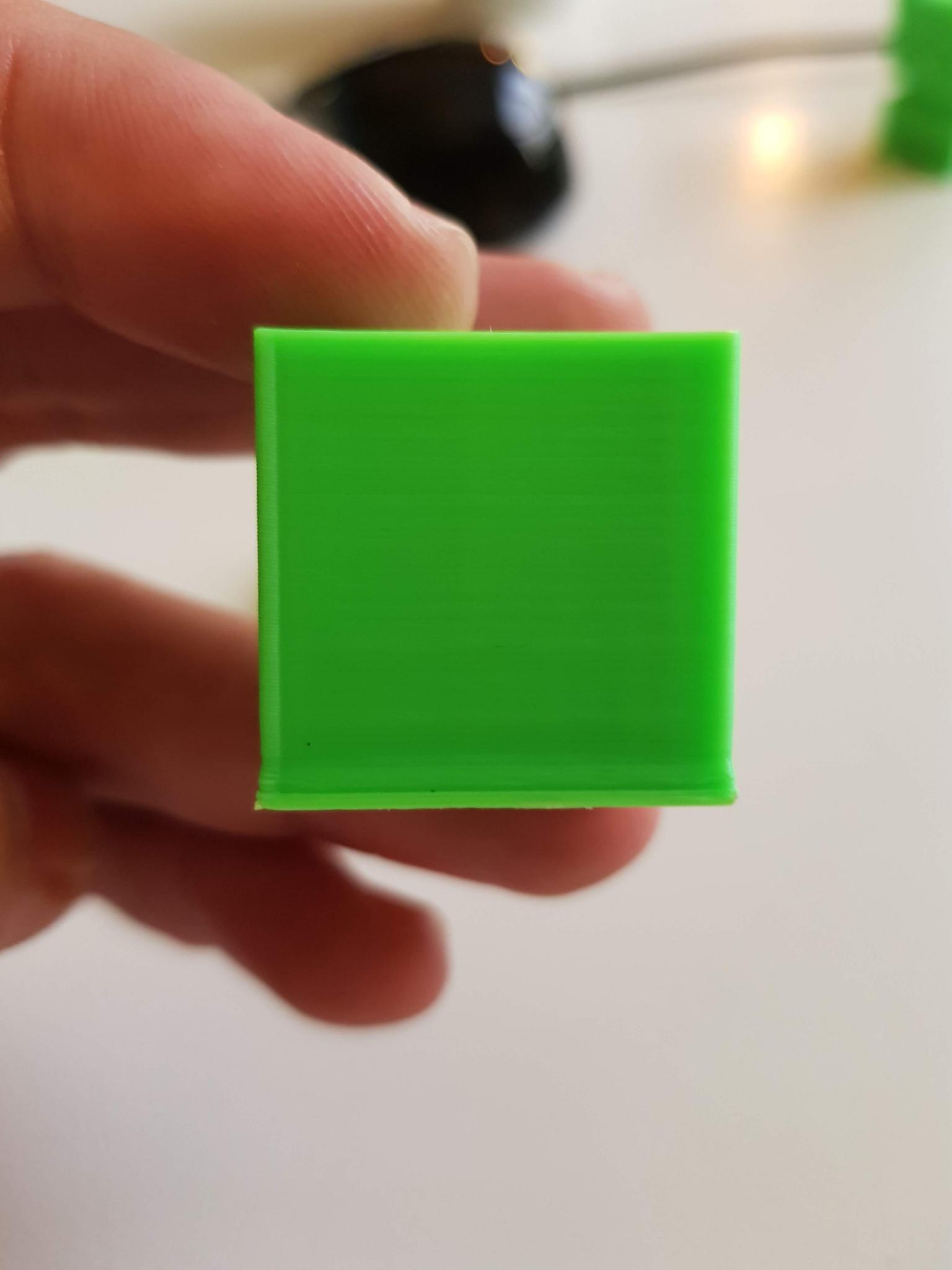

Crivaih Posté(e) Mars 23, 2021 Partager Posté(e) Mars 23, 2021 ¹ Bonjour. Vous avez l'air d'être un pro dans le domaine.... j'ai investi dans une ender 3. J'ai fais l.z montage via la vidéo de guero loco..... Malgré plusieurs modification au niveau des réglages cura j'ai toujours le même problème sur les premières couches. Je vous joint les photo... Mon est bed est bien réglé, le calibrage de mon extrudeur est bon.... j'ai juste ce gros défaut. Je vous joins une photo Merci de votre aide. Lien vers le commentaire Partager sur d’autres sites More sharing options...
