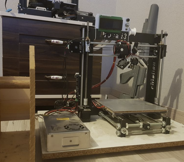

h3nR1 Posté(e) Avril 21, 2020 Auteur Partager Posté(e) Avril 21, 2020 (modifié) Ah mince... En furetant je suis tombé sur cette annonce de Prusa i3 d'occasion sur LeBonCoin à 150 €, avec un scanner 3D. J'ai déjà contacté le propriétaire, il ne sait pas la faire fonctionner, elle s'allume, c'est tout ce qu'il sait https://www.leboncoin.fr/informatique/1743197798.htm/ Je pense que c'est une très bonne affaire pour quelqu'un qui connaît bien le monde de la 3D, mais pour un Noob comme moi c'est à éviter.... mais une Prusa i3 c'est tentant.... Votre avis ? Modifié (le) Avril 22, 2020 par h3nR1 Lien vers le commentaire Partager sur d’autres sites More sharing options...
divers Posté(e) Avril 22, 2020 Partager Posté(e) Avril 22, 2020 En regardant les photos, 150€ c'est nettement trop cher pour ce bricolo de machine avec laquelle tu vas perdre ton temps et ton envie d'imprimer. 0 ce prix il y a maintenant des bécanes qui fonctionnent certainement mieux que le bricolo présenté. Je ne parle pas du scan qui ne te servira à rien sauf à décorer une étagère. Lien vers le commentaire Partager sur d’autres sites More sharing options...

Kachidoki Posté(e) Avril 22, 2020 Partager Posté(e) Avril 22, 2020 Je rejoins les différents avis. Si tu es bloqué sur ce budget, prend toi une petite chinoise robuste et déjà bien connue, comme la Ender 3. Ça sera pas forcément la meilleure, mais à ce prix c'est déjà très très bien. La i3 du bon coin c'est une arnaque, le mec la vend car il ne sait pas s'en servir... Mais quelqu'un a-t-il regardé l'arrière-plan par terre à droite ? Tiens donc, mais ça serait pas un fusil imprimé par une Ender 3 ? Qui est justement posée sur le meuble ?? Halala... Cependant je reviens sur un critère que tu as cité : tu comptes faire des pièces d'extérieur. Pour ça il faut utiliser de l'ASA, qui a les même propriétés que l'ABS, mais en étant résistant aux intempéries et aux UV. Sans modifier la machine elle appréciera moyen sur la durée, car on est aux limites de la hotend. Lien vers le commentaire Partager sur d’autres sites More sharing options...
legired Posté(e) Avril 22, 2020 Partager Posté(e) Avril 22, 2020 (modifié) La prusa de l'annonce c'est une prusa emotiontech rework 1.5 (je sais je l'avais avant) clairement pas fou, de plus elle est clairement obsolète, autant au niveau des composants que des fonctionnalité (bon après techniquement avec une maj du fw etc... y'a moyen d'en faire un truc mais pour un nouveau je recommande vraiment pas) de plus le châssis en tige fileté est une plaie totale donc je déconseille EDIT : par contre, je sais que avec certaines imprimante chinoise (par exemple les anycubic et alfawise) qui ont des lcd avec leurs propre firmware il y a des fonction que tu ne peut pas faire comme par un exemple mettre en pause un print pour changer la couleur du filament ou insérer des écrou (ou alors faut mettre pause depuis le lcd, donc faut être derrière l'imprimante au bon moment) Sur mon anycubic chiron, j'ai remplacer le lcd par un lcd basique qui est gêrer par marlin et n'a pas sont propre firmware, puis j'ai refait un firmware marlin de la dernière version adapter a mon imprimante, donc en soit c'est faisable et tu n'es pas obligé de le faire tous de suite, mais par la suite si tu souhaite "upgrade" ton imprimante (cela permets aussi d'avoir la dernière version de marlin et donc les dernière fonctionnalité qui vont avec qui sont pas toujours présente sur les kits chinois) Modifié (le) Avril 22, 2020 par legired Lien vers le commentaire Partager sur d’autres sites More sharing options...

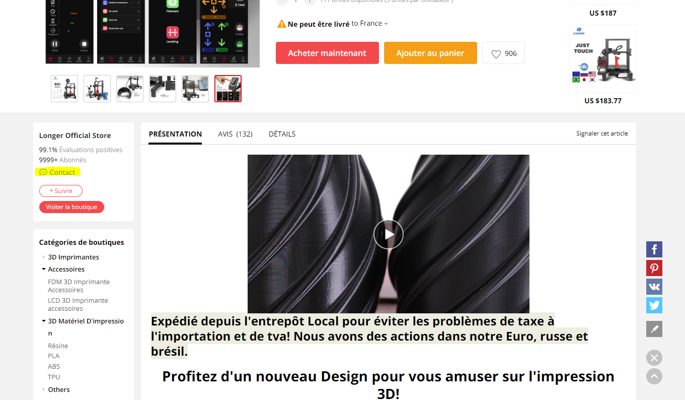

h3nR1 Posté(e) Avril 22, 2020 Auteur Partager Posté(e) Avril 22, 2020 Le 21/04/2020 at 14:07, falcom a dit : Bonjour, Oublie la marque Dagoma. C'est franchement mauvais (juste pour rester polis) Oriente toi plutot vers : - Creality cr10 ou ender 3 - Alfawise u20, U30 Pro - Anycubic Mega X - Longer LK4 Pro. La LK4 Pro est en rupture de stock. Il reste la LK4 classique.... Je me lance ? Lien vers le commentaire Partager sur d’autres sites More sharing options...
legired Posté(e) Avril 22, 2020 Partager Posté(e) Avril 22, 2020 Salut, La LK4 Pro a l'avantage d'avoir des stepper changeable et de meilleur qualité que ceux de la LK4 (il me semble) de plus elle a un meilleur écran LCD et il me semble qu'il est open source (donc tu auras pas besoin de te faire chier comme moi avec mon anycubic chiron) Contacte les sur aliexpress je connais un mec qui a réussi a avoir une expédition en europe pour la LK4 de base + l'expedition du KIT vers la LK4 pro depuis la chine, donc tu aurais ton imprimante pour commencer puis une amélioration qui arriverais plus tard Lien vers le commentaire Partager sur d’autres sites More sharing options...
h3nR1 Posté(e) Avril 22, 2020 Auteur Partager Posté(e) Avril 22, 2020 (modifié) Stepper... Stepper motor ? À priori ce sont les mêmes moteurs pas à pas sur les LK1 à LK5 (http://www.longer3d.com/Accessories/stepper-motor.html) Les drivers ne sont pas les mêmes. Sur la LK4 Pro ce sont des TMC2208. Je pense craquer demain pour une LK4 en prenant en plus des TMC2208, le tout chez compoZan. Leur réappro en LK4 Pro c'est... pour plus tard, dès que Longer aura reçu les pièces manquantes. Même si l'achat immédiat des TMC n'est peut-être pas primordiale... Mais un plateau souple Ziflex, pourquoi pas ? (https://zimple3d.com/products/ziflex-2-ultimate-high-temp-starter-kit?variant=21383587135542) Modifié (le) Avril 22, 2020 par h3nR1 Lien vers le commentaire Partager sur d’autres sites More sharing options...
h3nR1 Posté(e) Avril 23, 2020 Auteur Partager Posté(e) Avril 23, 2020 Ils sont réactifs chez compoZan, et du coup changer les drivers ça va être compliqué, ceux de la Carte Mère de la LK4 sont soudés Lien vers le commentaire Partager sur d’autres sites More sharing options...
legired Posté(e) Avril 23, 2020 Partager Posté(e) Avril 23, 2020 (modifié) Salut, Ouaip c'est pour ça que je t'avais dit que ce de la "pro" étaient changeable ^^ ceux de celle de base ne le sont pas, l'avantage des stepper 2208 (les stepper sont des ptit modules qui contrôlent les moteurs pour faire simple) c'est qu'ils sont de meilleur qualité et ton imprimante fera moins de bruits lors de ces déplacement Je te conseille à nouveau d'aller directement sur le shop longer3d sur aliexpress afin de rentré en contact avec eux afin de négocier pour avoir une lk4 pro avec l'envois d'une LK4 "normal" depuis l'europe et le kit d'upgrade de chine, ça te coûtera un peut plus chère (je crois il faut compter 215€) mais tu aura une carte mère et un écran de rechange au cas ou ^^ https://fr.aliexpress.com/item/4000321627941.html Modifié (le) Avril 23, 2020 par legired Lien vers le commentaire Partager sur d’autres sites More sharing options...
