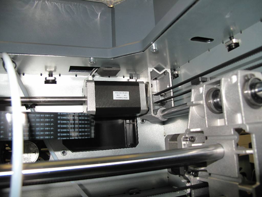

aucun fil qui dépasse tout et bien attaché, les pièces sont pour la plupart en alliage (pas beaucoup de plastique sauf le caisson et les caches),

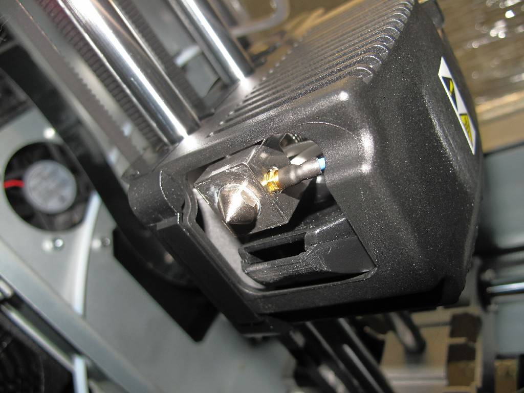

le cache plastique sur la tête ne gêne pas contrairement à la 4 max, on voie bien le filament dans l'extrudeur, il est facile à introduire, par contre chose qui m'a étonner il n'y à pas de ventilo pour le heatbreak juste un pour le filament

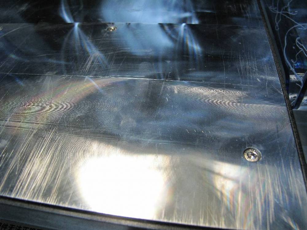

le bed est aimanté, facile à enlever et mettre
la plaque est usiner dans la masse

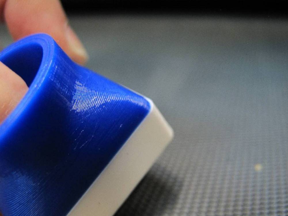

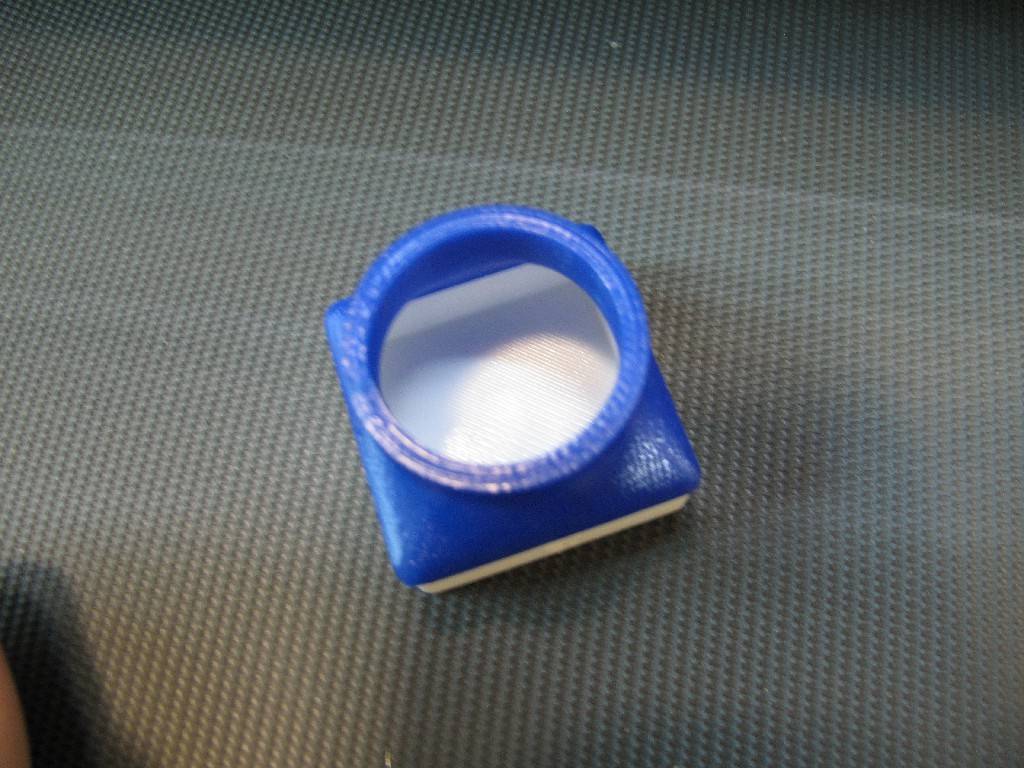

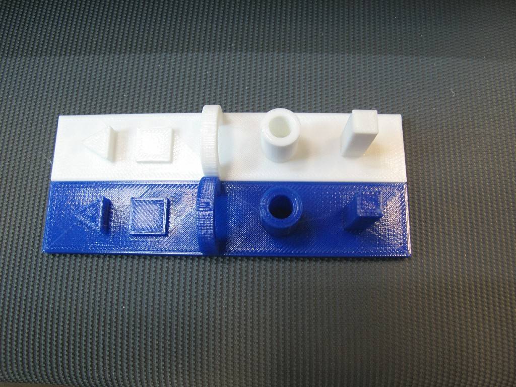

Première impression, il y à un petit décallage en X et Y entre les deux tête
920902846_IMG_47811.thumb.jpg.ff2d5eaf6961ca5c9742c40bcac05064.jpg45078119_IMG_47821.thumb.jpg.f3cf4bc3df821b56f10338f5420d9167.jpg1445649608_IMG_47781.thumb.jpg.f5653909d30824b049d2709f3be7a09b.jpg1175481413_IMG_47791.thumb.jpg.83dd758c8d1196c7cfa3e9ac379c06a2.jpg831980556_IMG_47801.thumb.jpg.9bc3cd1582b80c2c95b0658d4f17a433.jpg
Corrigé à la deuxième impression
207520686_IMG_47971.thumb.jpg.e30abe1cd3b9f9b319c61c551d2feb5f.jpg926823393_IMG_47991.thumb.jpg.e15040e1fd5fe702535892a136d2bce1.jpg329224168_IMG_48021.thumb.jpg.69d0eabe4abed3c8a4646c9d75d591a4.jpg671892707_IMG_47981.thumb.jpg.9bf31d95e34e7dbbfb759c6eeb4f19d1.jpg

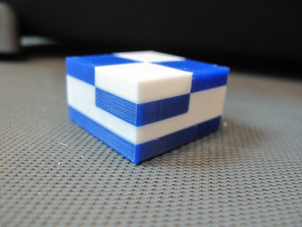

Troisième en miroir
375190348_IMG_48031.thumb.jpg.fbdb684592f94b83248d87142f4fd874.jpg600352478_IMG_48041.thumb.jpg.4c89438063aab17c7662f9a5332d4aca.jpg867740149_IMG_48051.thumb.jpg.e5bf4969958fadea03c1580b05600432.jpg243952459_IMG_48071.thumb.jpg.81824906fef0f246bfacd8a079b6b6dc.jpg1128136294_IMG_48081.thumb.jpg.57c4fc7f58b79a8f9b5eec5f738e4dcf.jpg
pla fourni avec l'imprimante et fichier déjà préparer sur la clé usb fourni avec

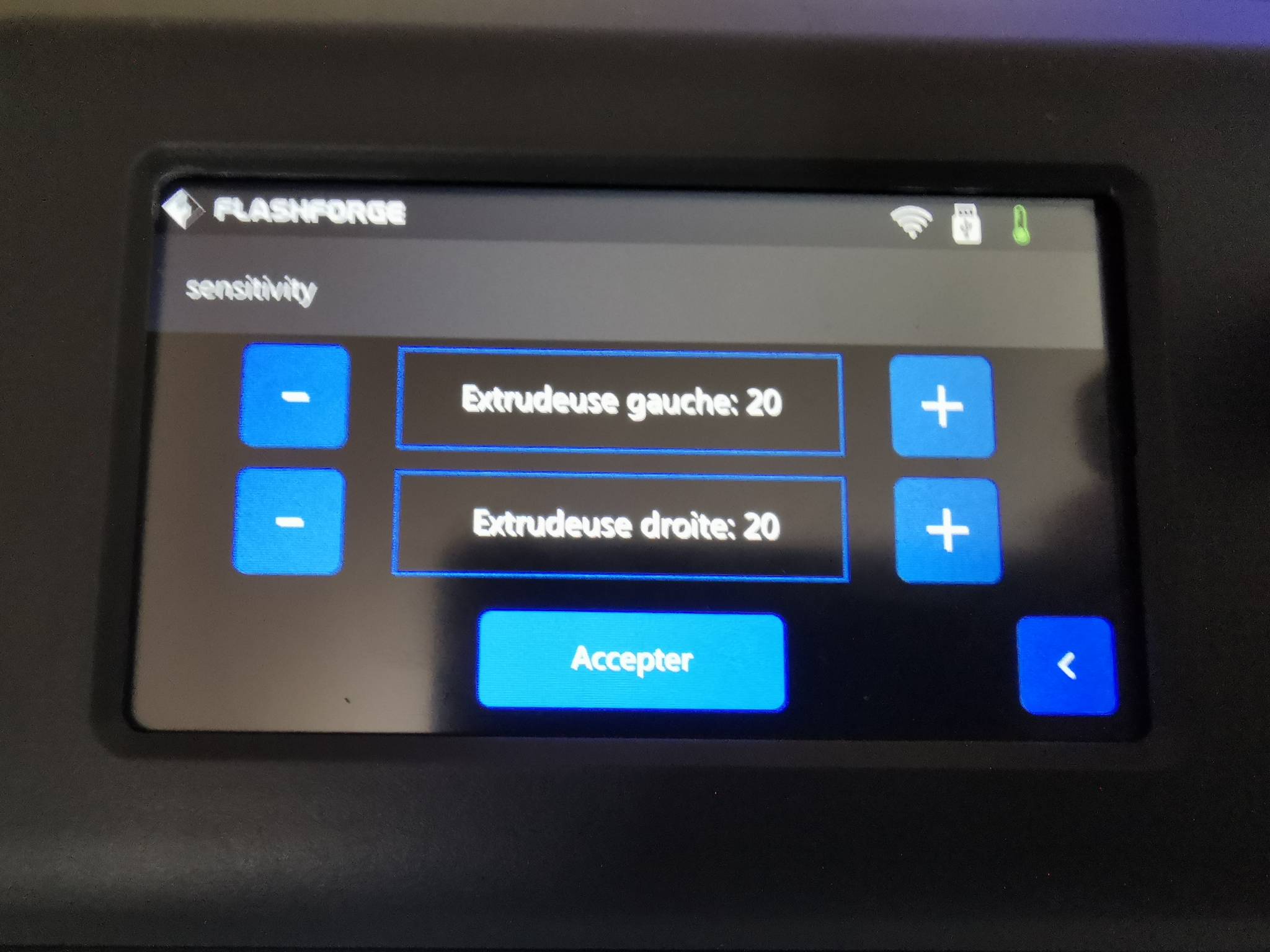

Pour les problèmes de couches, il faut d’abord régler la sensitivité des buses ensuite faire le nivellement du plateau.
tu utilise flasprint ou tu arrive avec cura ou prusa ?
Pour les réglages j'ai suivi le manuel, j'ai rien vu sur le réglage de la sensitivité des buses.

Slt,
J'utilise Flashprint avec cura trop de bug (pour moi). Concernant le réglage de la sensitivité des buses page 19-20 du PDF ci-joint.

demain je regarde pour la sensibilité à combien elle est mais j'ai pas de message d'erreur sur Z ni l'imprimante qui me demande de refaire le calibrage Z donc elle doit être bien.
Moi j'ai refais les réglage malgré que la machine n'afficher pas d'erreur car d'usine ils règlent sur 25 par sécurité.
il y a 6 minutes, Ironblue a dit :
faut mettre à combien ?
Moi je suis sur 20 buse de gauche et 20 buse de droite. Apres il faut refaire le réglage plateau .IMG_20200722_200525.thumb.jpg.31884b77f8aba78b04d9032577409fcf.jpg

C'était bien à 25, je l'ai mis à 20, refait le réglage plateau (mais rien n'avait bougée) et recalibre Z.

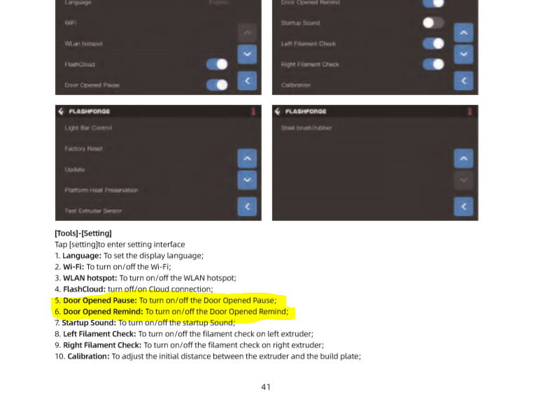

Pour la porte tu peux désactiver la mise en pause dans les paramétrés. page 41 du pdf.
Il faut mettre sur l'option 6 et tu auras juste un avertissement pour indiquer que la porte est ouvert.
