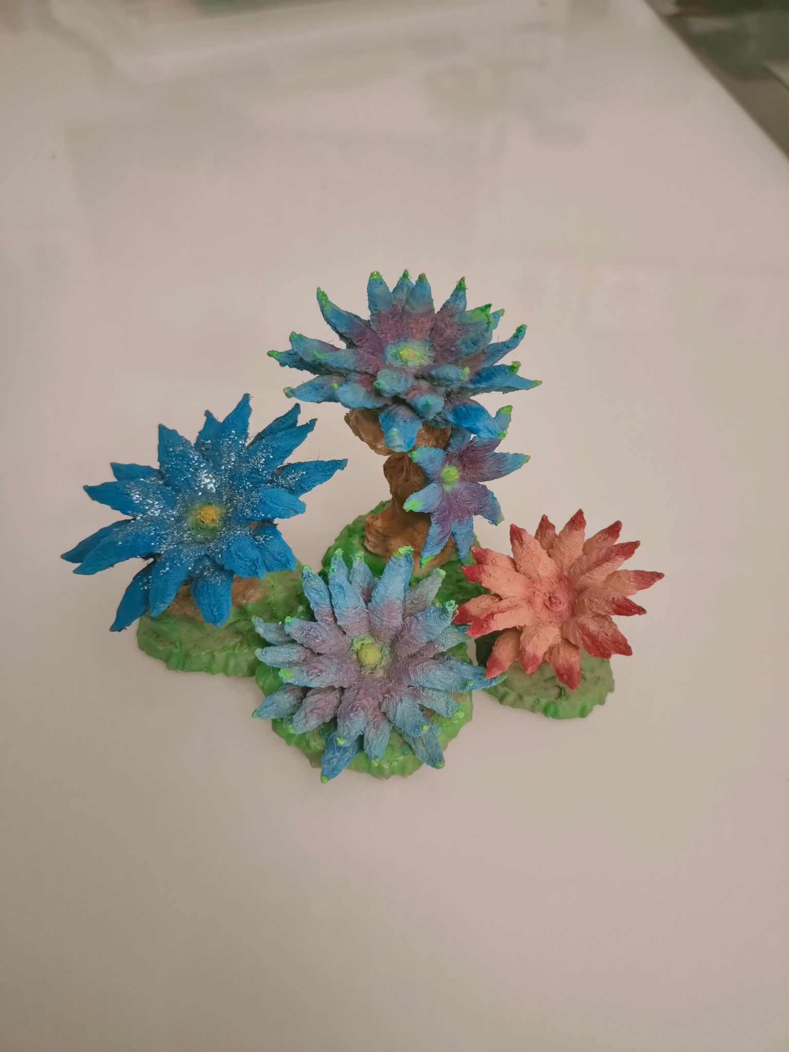

mahaultitz Posté(e) Mars 8, 2021 Partager Posté(e) Mars 8, 2021 (modifié) Hello à tous, Petit retour d'expérience. J'ai passé au moins 2 kg de filaments bois sur ma buse de droite qui doit avoir maintenant environ 800h au compteur et je commence à avoir des bouchages de buse fréquent. Je pense que je vais la changer. C'est du 40% de bois aussi. Si certains peuvent partager leur expérience sur l'usure des buses ça pourrait être sympa. Sinon je ne sais pas si vous avez trouvé un moyen pour faire une tour de température avec flashprint ? Je vous mets quelques photos de mes dernières réalisations en même temps. Les fleures sont peintes sur filament bois justement. Modifié (le) Mars 8, 2021 par mahaultitz Ajout photo Lien vers le commentaire Partager sur d’autres sites More sharing options...

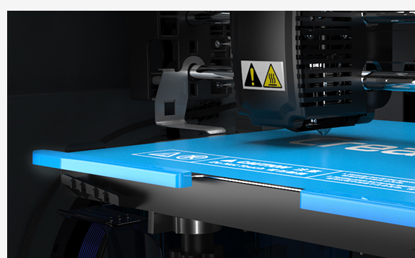

divers Posté(e) Mars 8, 2021 Partager Posté(e) Mars 8, 2021 Ben dans ce cas, il n'y a pas de solution miracle pour le PLA bois. Il y a peut-être des marques qui ont des particules de bois plus fines, il faut que tu essaies d'autres marques. La buse ne frotte pas sur la tôle, elle se plante dans la tôle et elle l'écarte. Avec des buses en laiton cela serait impossible que ça fonctionne longtemps. Après trois ou quatre passages de la buse sur la tôle, la tôle est déjà bien rayée, mais tu es certain que la buse est propre et que le filament ne coule pas par gravité. Lien vers le commentaire Partager sur d’autres sites More sharing options...
Kachidoki Posté(e) Mars 8, 2021 Partager Posté(e) Mars 8, 2021 Il y a 4 heures, divers a dit : Concernant le manque des brosses internes de nettoyage des buses, finalement c'est normal qu'elles ne soient pas présentes dans ma bécane, le principe a été supprimé et remplacé par des lames métalliques sur les cotés Ah ben c'est cool ça, c'est la conclusion à laquelle je suis arrivé sur la RDX, sauf qu'on a opté pour des lames silicones, moins agressives pour les buses. Comme quoi mes essais méthodiques ont conduit à un résultat convergent avec celui d'un vrai fabricant. Lien vers le commentaire Partager sur d’autres sites More sharing options...

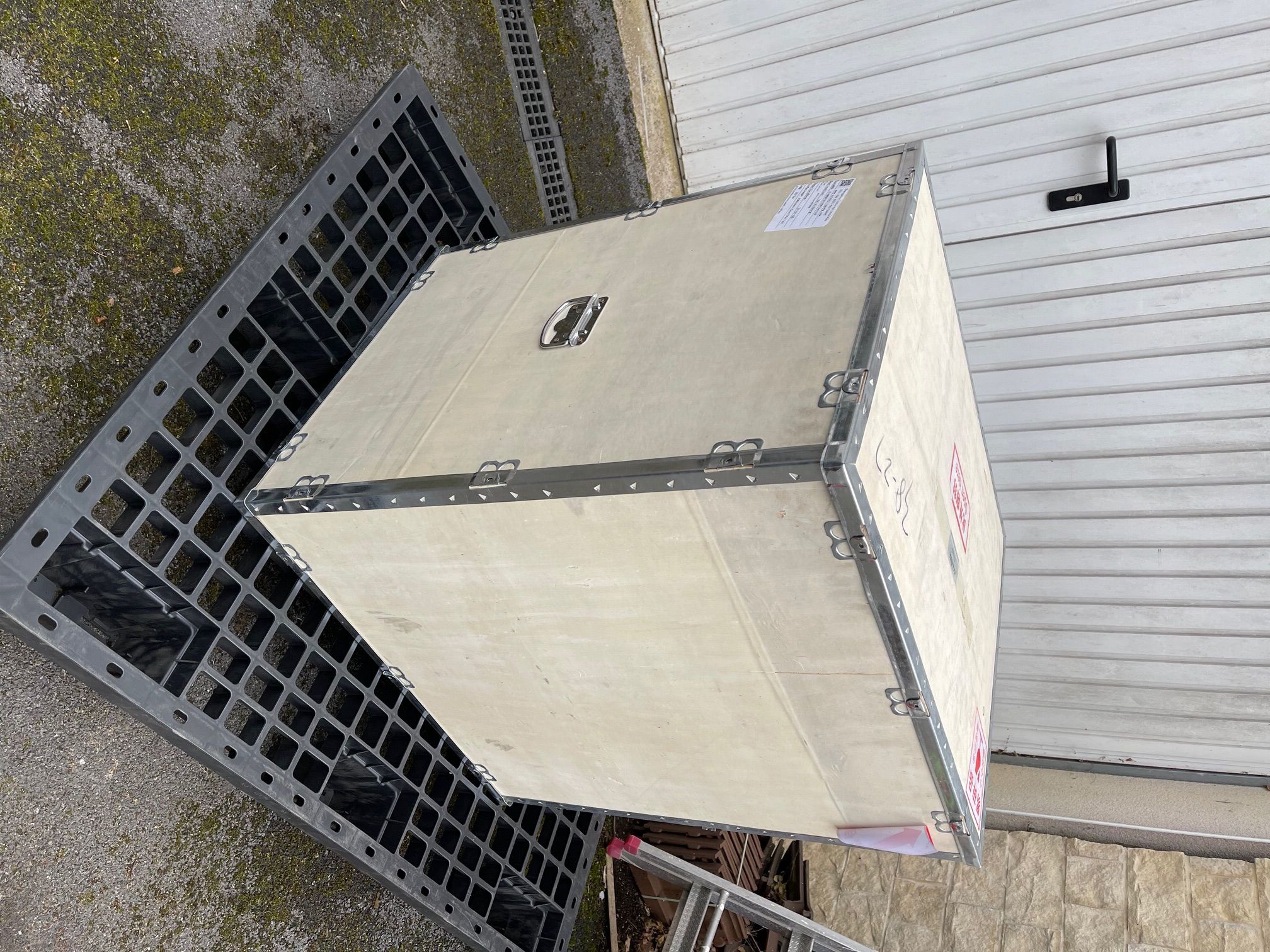

divers Posté(e) Mars 12, 2021 Partager Posté(e) Mars 12, 2021 La Creatbot F430 partie du Danemark mardi est arrivée à la maison ce matin vendredi. un super emballage (caisse en bois), il va valoir que je demande de l’aide pour la déballer et surtout que je trouve un nouvel emplacement pour l’installer car l’emplacement que j’avais prévu est caduque, les braves concepteurs n’ont rien trouvé de plus pratique que d’intégrer les deux bobines à l’intérieur de la machine mais à l’arrière, génial. Lien vers le commentaire Partager sur d’autres sites More sharing options...
