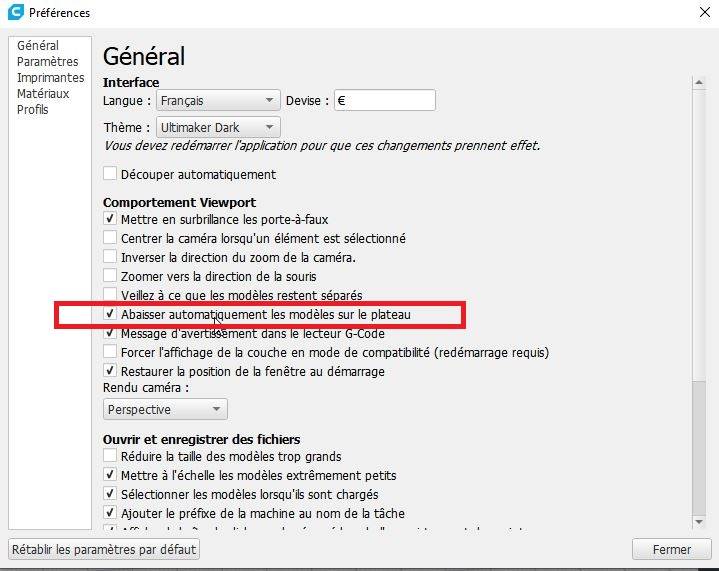

isis Posté(e) Avril 23, 2020 Partager Posté(e) Avril 23, 2020 (modifié) Bonjour, Je suis en train d'imprimer des visières, je souhaiterai en imprimer plusieurs à la fois en les superposant. Je ne sais pas comment faire, sur cura lorsque je souhaite superposer mes 2 objets, impossible de déplacer le Z, il revient automatiquement à 0. Pas de problème avec le X et Y. Merci de vos réponses. Modifié (le) Avril 23, 2020 par isis Lien vers le commentaire Partager sur d’autres sites More sharing options...

isis Posté(e) Avril 23, 2020 Auteur Partager Posté(e) Avril 23, 2020 Il y a 6 heures, gourreau a dit : bonjour regarde sur YouTube les vidéo sur "Ideamaker" de Chris_Workshop Merci. J'ai trouvé. Sur Cura il fallait que je décoche "ajustement au plateau"! Lien vers le commentaire Partager sur d’autres sites More sharing options...
Quentin Simon Posté(e) Mai 27, 2020 Partager Posté(e) Mai 27, 2020 Le 23/04/2020 at 22:07, isis a dit : Merci. J'ai trouvé. Sur Cura il fallait que je décoche "ajustement au plateau"! où trouves tu cette option dans cura ? Lien vers le commentaire Partager sur d’autres sites More sharing options...
fran6p Posté(e) Mai 28, 2020 Partager Posté(e) Mai 28, 2020 Il y a 14 heures, Quentin Simon a dit : où trouves tu cette option dans cura ? Préférences : Lien vers le commentaire Partager sur d’autres sites More sharing options...

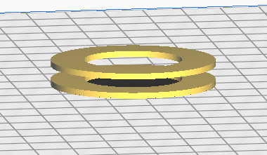

Quentin Simon Posté(e) Mai 28, 2020 Partager Posté(e) Mai 28, 2020 bonjour à tous je cherche à imprimer des pièces en hauteur (les unes sur les autres) mais je ne sais pas si cura peut générer des supports entre elles. Si vous avez un quelconque renseignement pour moi n'hésitez pas ! Lien vers le commentaire Partager sur d’autres sites More sharing options...
