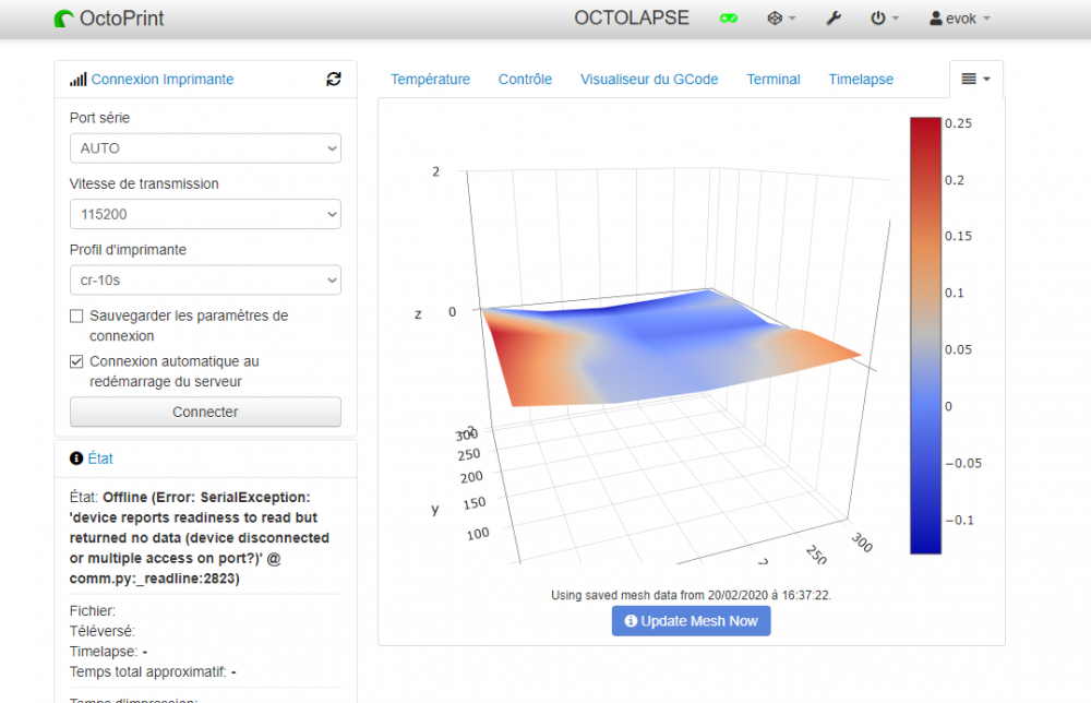

Octoprint s'installe sur un raspberry que tu connectes à ton imprimantes par usb. ça permet de t'y connecté à distance de lancer une impression, gérer les fichiers gcode, de mettre une cam pour voir ton impression voir faire une timelapse. après tu peux aller encore plus loin, mettre des relais et allumé éteindre l'imprimante, gérer si tu as un éclairage etc etc
heliox avait fait une video rapide dessus, même si elle date ça explique le principe de base

c'est pas obligatoire, un gros plus notamment! surtout coupler avec un bltouch pour faire un état de ton plateau

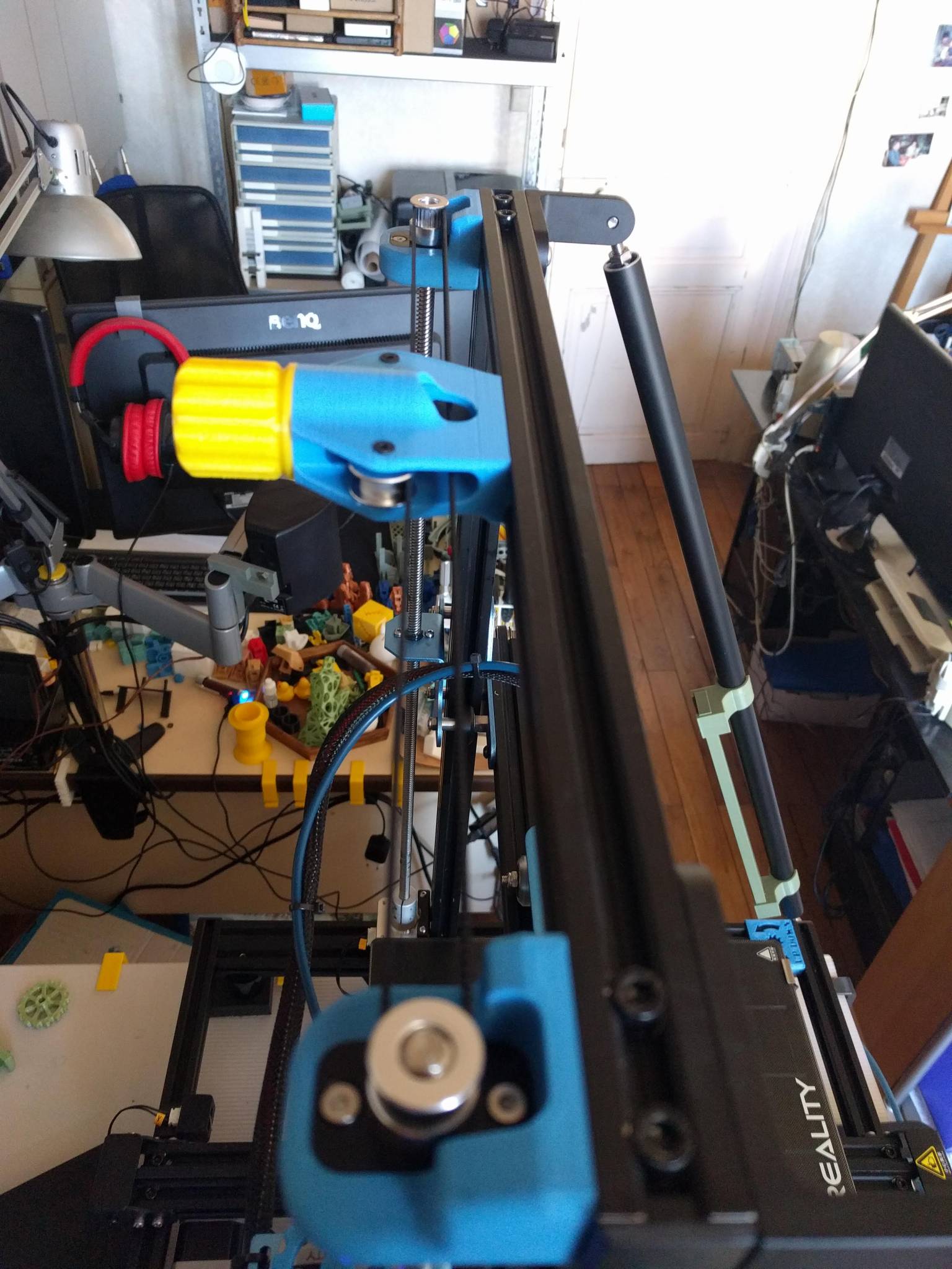

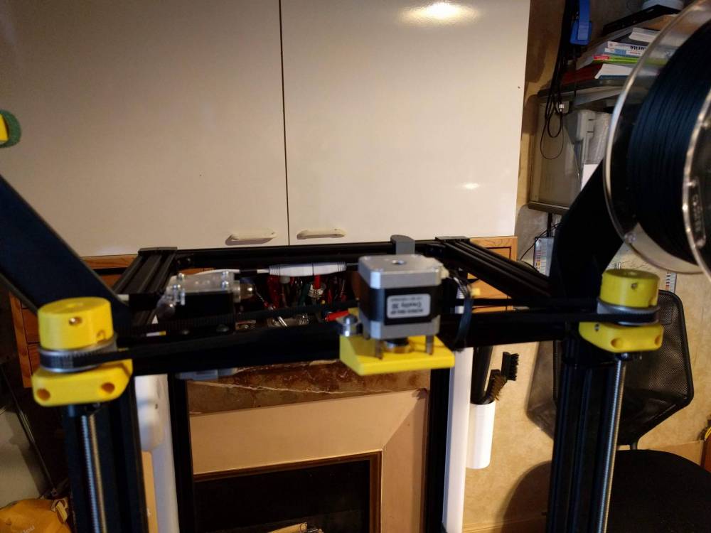

ma cr10s en cours de montage avec une skr 1.4 turbo et 5 tmc2209

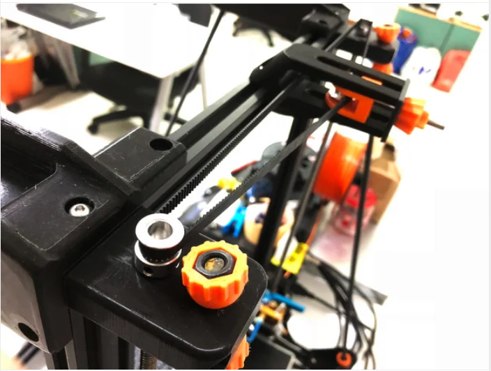

tu prends l'exemple d'une cr-10s, il y a 2 moteurs pour le Z. il peut très bien se faire un décalage entre chaque côté, suffit juste de tourné une des tiges filetées et tu auras un décalage ou même lorsque les moteurs passent sous tension.
donc pour régler ce problème on fait une "synchro" des deux tiges filetés

La CR10 V2 (pas de S comme pour point S 😄 ) d'origine n'en possède pas mais il est très facile d'ajouter un BLTouch (moyennant finance).
Mes deux CR10 (Cr10 «améliorée» et CR10 V2) sont équipées de synchronisation des tiges filetées, une fois réglé, l'axe X ne se met jamais de travers. Le réglage distance plateau - buse n'en est que facilité 😉
CR10    IMG_20181108_165611.thumb.jpg.802e04cc42ec45f74f0373a874ff9eb5.jpg       CR10 V2  IMG_20200404_144605.thumb.jpg.5243541fba79b0824c0f23bd9770c0f8.jpg

Citation
Sur la mienne je n' ai pas ce problème de synchro je reste toujours parallèle.

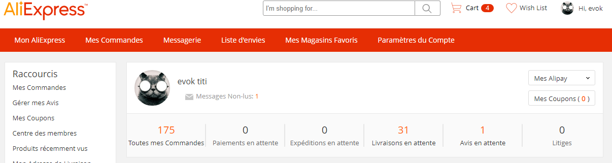

Bonsoir Eev
Pour une première fois que je commande sur Aliexpress je me suis fait pirater ma carte bleu pour un montant de 300€ ça va je m'en suis aperçu assez rapidement donc j'ai fait opposition.
Pourtant c'est un site en HTTPS on se pose vraiment des questions.
Modifié (le) par Passage 62
Bizarre, j'ai déjà une centaine de commande sur Ali et j'ai jamais eu un problème....
