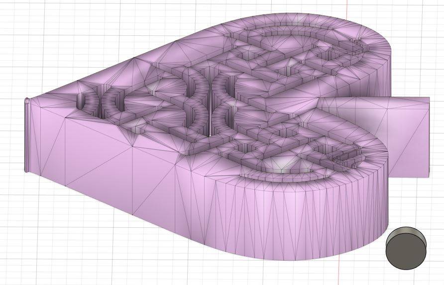

Je voudrais percer dans un pendentif, comment fait-on.?

Il faut créer un Sketch sur la face voulue, puis créer un cercle du diamètre souhaiter et l'extruder

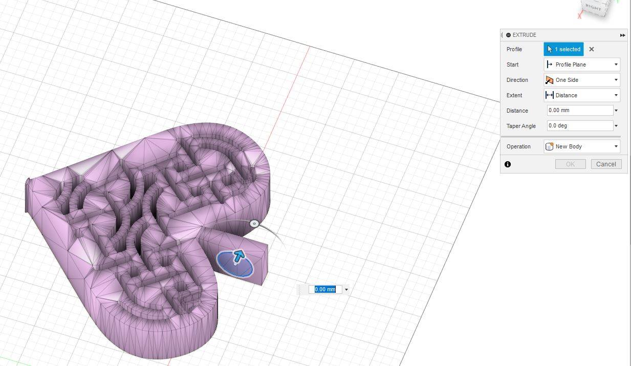

J'ai créer un sketch, je me suis mis sur la partie que je dois extruder, je fais extrude, et j'ai ceci.

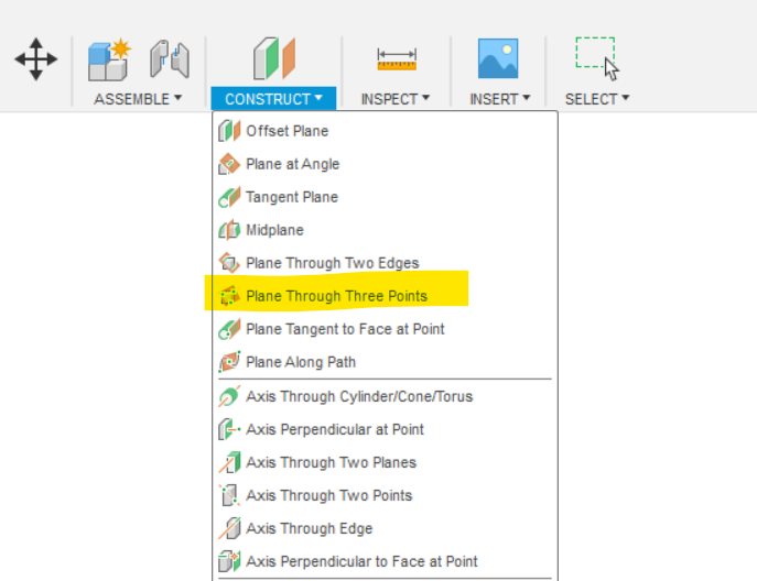

Non, il faut d'abord que tu crées un plan passant par trois points de la face choisie, et APRES tu fais ton sketch dessus

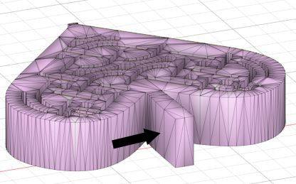

Merci de ton aide, j'ai fait ce que tu as dit et j'ai ceci, je dois extruder ?
oui tu donnes une profondeur ou tu tires la flèche et hop tu as ton trou (avec "cut" et non pas "new body")

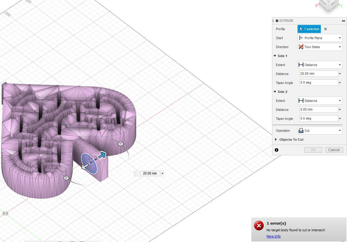

ça ne fonctionne pas, mes réglages ne sont peut-être pas bon.🥴

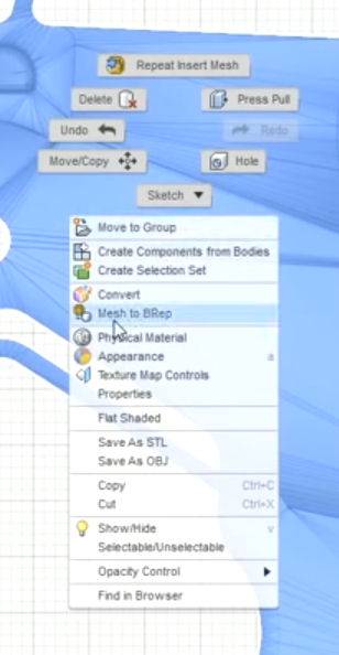

Baaaaaaaaaa, c'est vrai, ya une étape préalable :
Mesh to Brep
Va voir le tuto d'Héliox, une jolie blonde qui a oublié d'être bête.
Ça ira plus vite que si c'est moi qui t'explique
C'est là :

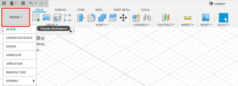

Malheureusement, j'ai la dernière version de fusion 360, elle n'est pas la même que celle sur la vidéo.
Quand je vais en haut à gauche, ce n'est pas model qui est indiqué, c'est design 😳
il te faut cree un mesh
clic doit sur Unsaved / do not capture design history
continue
clic droit sur ton dessin
selection Mesh to BRep
Ok et ton dessin passe au gris tu maintenant travailler dessus

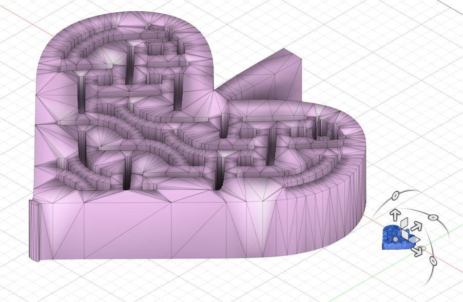

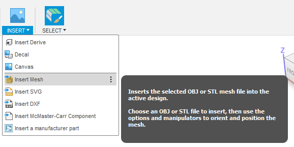

Je n'ai pas de dessin, d'après la vidéo, il faut ouvrir le mode mesh (que je n'ai pas) et ensuite importer le fichier stl

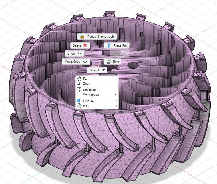

Voilà ce que j'ai en mettant mon objet.

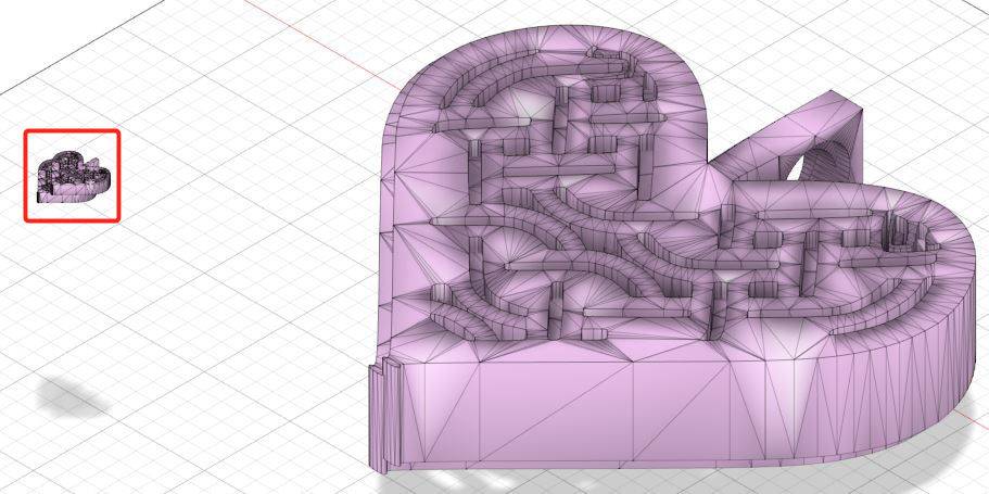

Désolé, j'ai de nouveau une problème, il le reste les deux objets, comment faire pour les enlever ?
il y a 20 minutes, lynyrd a dit :
Tu as probablement 2 meshbody dans ton arborescence.
Autre chose, je ne comprends pas pourquoi tu persistes à travailler sur du meshbody, alors qu'il faut le convertir en mesh to brep.
Regarde ce que te dit @papagalak
Tu auras alors un body sur lequel tu pourras travailler à l'aise.
Dans l'arbre de construction à gauche tu dois avoir "meshbody" et "body" en dessous
si tu cliques sur les zoeils tu vois l'un OU l'autre OU les deux
@fdorful il a dû le faire, sinon il aurait pas pu percer son trou
Quand tu insert ton svg, à l'aide du menu "Insert/Insert svg"
Tu choisi ton axe.
Dans la petite fenêtre à droite tu sélectionné ton fichier.
à l'aide des flèches tu positionne l'objet.
Tu clic "enter"
tu sélectionné une partie de la queue, tu créer un skecht et tu trace un cercle et tu l'extrude

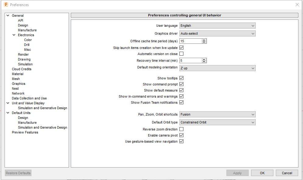

Quelles sont les réglages dans préférences ?
 si tu ne  passe pas par "unsaved/do not capt....."
tu ne peux pas travailler sur l'objet puisse que tu ne peux pas placer un "sketch"
pour ces problèmes il vaut mieux aller voir sur le forum :
forum fusion360
