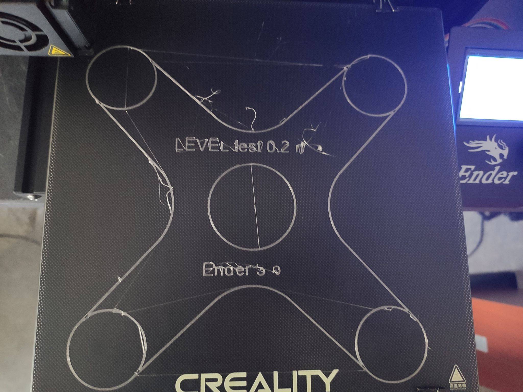

Je possède une ender 3 depuis plusieurs mois et je n'ai quasiment jamais eu de gros problème d'impression , surtout ces derniers temps ou j'étais très content de mes impressions .
Mais voilà , depuis avant-hier après une impression , impossible de lancer une impression et d'imprimer correctement , sauf 'une fois' ou j'ai imprimé avec un radeau mais le radeau à commencé à se décoller vers 30 % de l'impression et se décollait de plus en plus ce qui m'a forcé à stopper l'impression vers 70 % .
Mon plateau est réglé avec une feuille dans les quatre coins et au centre , j'utilise cura avec le profil ender 3 de base , j'ai juste modifié la température du plateau à 60° et la température de la buse à 210° et j'ai toujours très bien imprimé comme ça .
J'aimerais vraiment comprendre pourquoi tout à changé quasiment d'une impression à l'autre , je vous joins 3 photos avec un début d'impression , c'est censé être des médiators en format carte de crédit .
Je vous remercie déjà pour vos futur réponses .

ok ! je pensais à ca car sur ta photo on à l'impression que ton filament n'est pas fondu. Alors vérifie ton extrudeur ! regarde si le galet cranté n'est pas usé, si ton ressort et libre. si tout va bien alors regarde la tête d'impression si tu n'as pas de coulé .

Comme tu peux le voir sur la première photo , même la ligne d'impression sur la gauche s'était décollé ,  et le plateau est vraiment bien réglé du coup je comprends pas ...
Oui c'est étrange car tu as un problème de hauteur de ta première couche et tu me dis que ton réglage de 0 est bon !

sur ta première photo, ton cordon n'est pas écrasé, il y a clairement un problème de buse trop haute.

Ce qui est bizarre c'est que ta première photo et la photo du test montrent des défauts différents...dans la photo du test, beaucoup de cheveux d'ange qui indiquent en général un problème de rétraction insuffisante du fil.

Sur la dernière photo je pense que tu es légèrement trop proche du plateau.

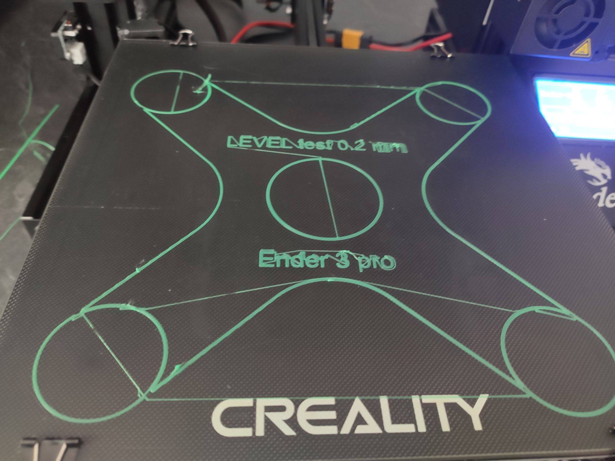

Hello , mes températures sont bonnes , j'ai démonté la tête , vérifié , changé de filament , reréglé le bed et voici mon résultat , c'est mieux mais toujours pas parfait 😕

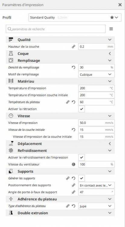

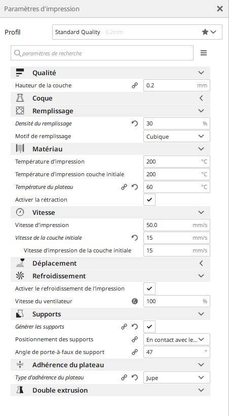

il y a 6 minutes, Idealnight a dit :
Dans ton slicer, paramètres de rétraction ? paramètres de ventilation ?
