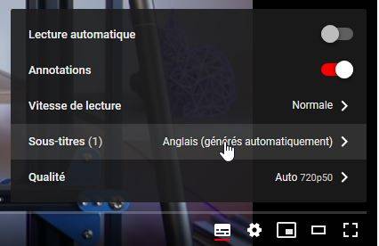

Les cartes du fabricant Bigtreetech / Biqu sont de bonnes cartes. La documentation (écrit), certes en anglais est plutôt complète sur leur github (astuce pour les vidéos (oral) en anglais, on peut généralement «dégrossir» le travail de traduction en cliquant en bas à gauche d'une vidéo pour activer le traducteur automatique 😉 et on peut même parfois changer la langue (clic sur l'engrenage)) :
youtube-sous-titres.jpg.dd2d3d0f9d462f2dab409edf00228181.jpg  youtube-modifier-langue-sous-titres.jpg.5f4f67112e6351bc38ad3810a5026962.jpg

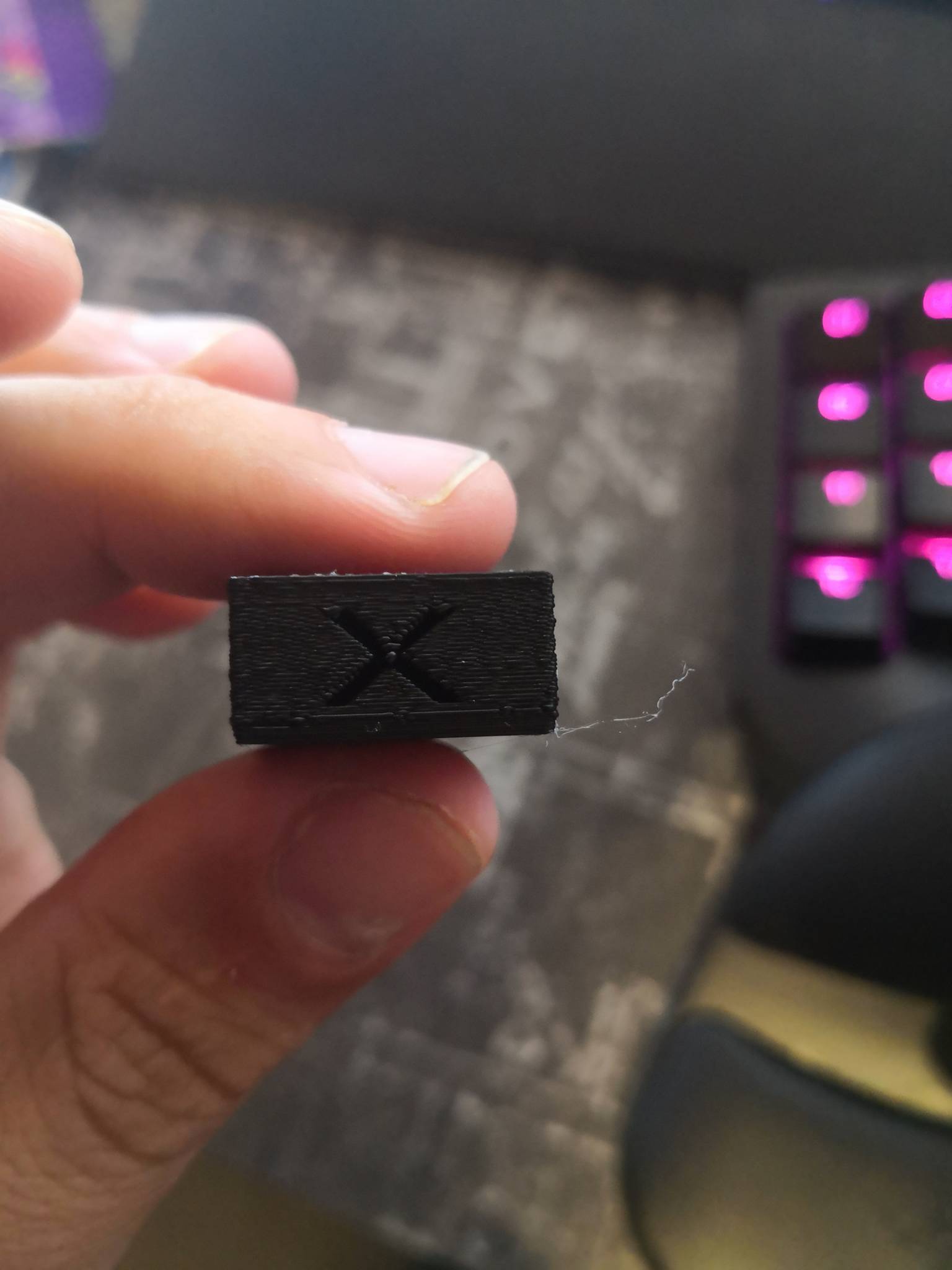

Bon, avec les premières impressions arrivent les premiers problèmes...
Bien que le montage ce soit bien passé, et si l'on fait abstraction de mon petit problème de badges/étiquettes inversés sur les fils, les premières impressions de calibration se sont vraiment déroulés très difficilement. J'ai en outre abandonné d'imprimer sur la plaque magnétique d'origine, car le bed est incurvé en son centre. J'ai donc mis la plaque en PP que j'avais acheté en plus pour imprimer du PP. Bref, maintenant l'accroche est parfaite, un problème de résolu au moins.
Pour information, j'utilise actuellement le filament black PLA extrafill noir de chez fillamentum. Imprimé à 200°, bed à 55° en 0.16 mm. (Infos en bowdel : Pas de support, rétractation à 6 mm - 45 mm/s, impression à 40 mm/s.)
Voici le dernier "cube" de calibration produit :
Comme vous le constatez, ce n'est pas réellement un cube... Mes impressions, et c'est valable pour toutes, sont comme aplaties... (Tout du moins, elles ont rétrécie au lavage, mais uniquement en hauteur.) Pourtant, lorsque je regarde l'impression, le filament est déposé correctement...

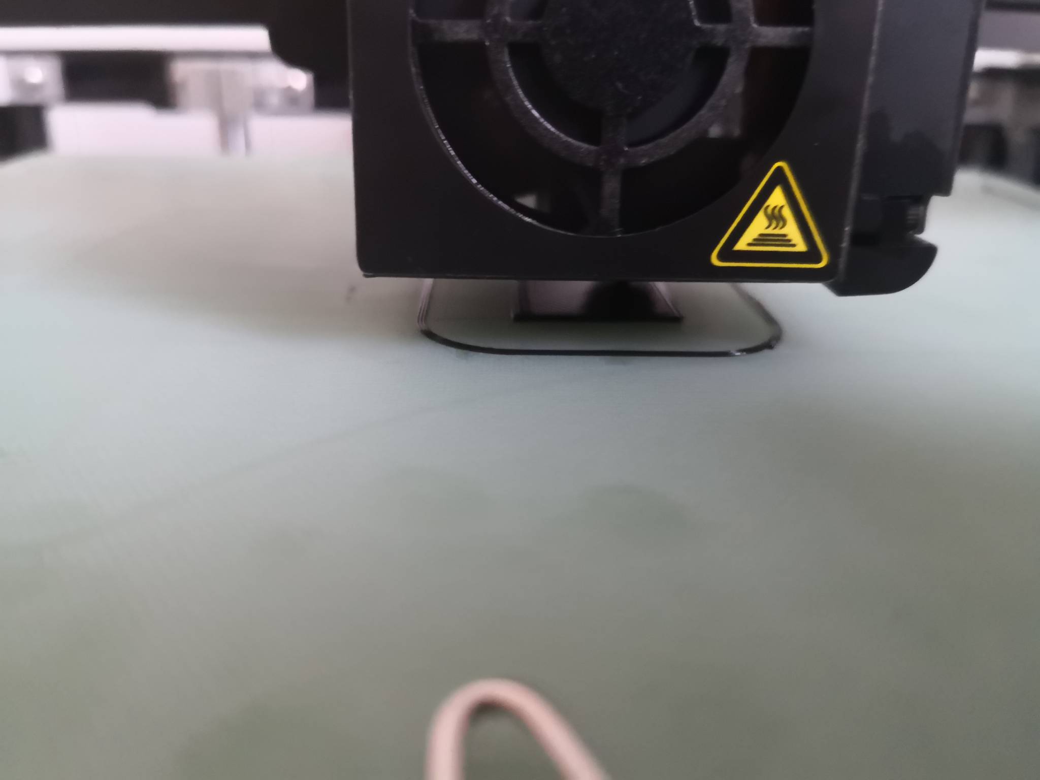

Et si je règle le plateau pour un écart plus important, cela ne va pas, car cela n'adhère pas. (Donc apparemment, ce n'est pas une question d'écart.) Surtout que les premières couches sont très belles :
Modifié (le) par Ellionas

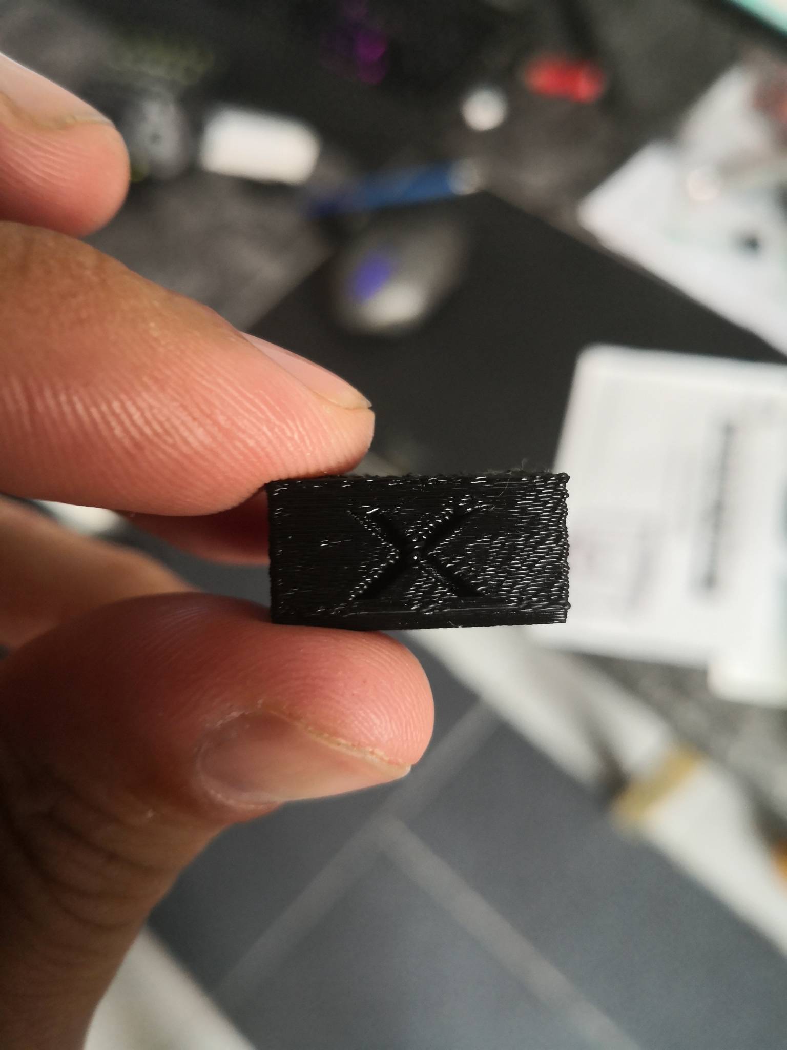

Nouveau "cube" :
Même chose. En fait, on a un facteur 2 de différence entre la hauteur et le reste. (2 cm de largeur, 1 cm de hauteur.) C'est quand même impressionnant comme aplatissement...
Je ne comprends pas. Mon imprimante oublie une couche sur deux ? Elle descend deux fois moins qu'elle devrait ? Bizarre...

Un grand merci JMP40. J'ai passé un petit bout de temps à tourner la molette pour passer de 400 à 800, et je viens de relancer le cube. La surface est pour l'instant lisse, et on voit que le Y démarre deux fois plus haut ! On verra vraiment le résultat à la fin, mais c'est prometteur.
Ce petit réglage devrait être épinglé, car quand on ne sait pas quoi chercher, il faut une bonne âme pour trouver...

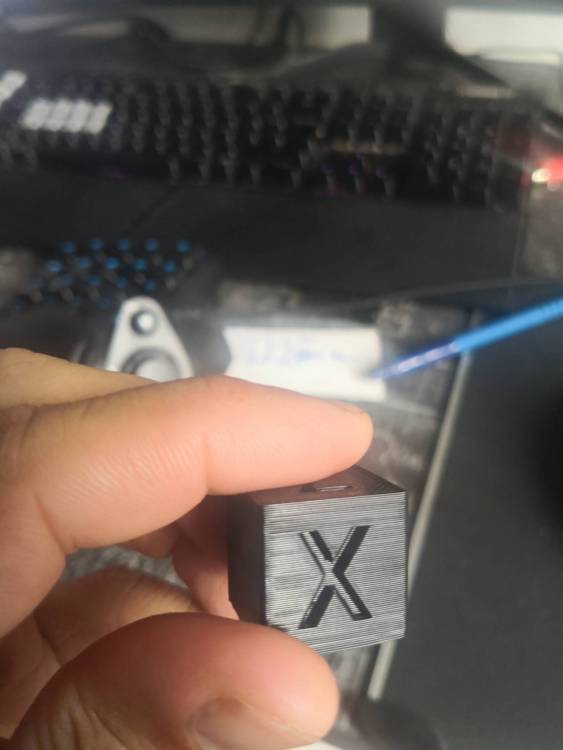

Déballage , vérification des serrages ( un petit coup de clé sur tous , c’était nécessaire, montage , mises  sous gaines des câbles  ( en modélisme c'est la norme ) . test de la planéité du plateau avec une règle métallique  , c'est parfait .  Test de chacun des axes , ( j'ai trouvé un fil qui ne tenait pas bien dans le connecteur de l'extrudeur, avance par  à coup  )  , puis  Test du nombre de pas / mm de l'extrudeur  , avec la méthode prise sur le net , marquage du filament a 120mm de la tête de l'extrudeur , programmation d'une avance de 100 mm de l'extrudeur . mesure du filament restant , calcule du rapport de correction .
Et puis , IMPRESSION du cube   , et voilà c'est parfait avec précision de 0,2 . la marque noir  , c'est le feutre noir sur le filament pour correction du pas de l'extrudeur .
Je me lance dans une impression de 4h aujourd'hui , je vais verifier le bed  s 'il n'a pas bougé
On voit clairement que c'est le jour et la nuit. (En 0.28) Et oui, bien entendu merci à @fran6p pour son savoir.
