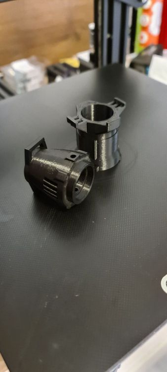

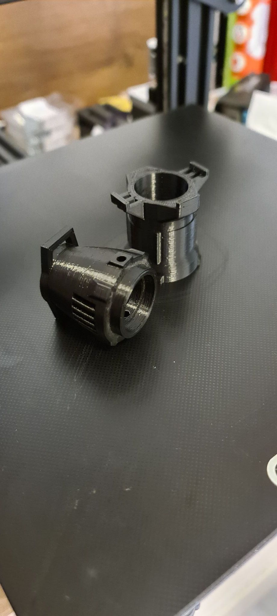

salut
remibora merci je viens de poster des photos
PLFmoto mal configuré où mal branché je ne sais pas
acheté d'occasion
elle a très bien fonctionner jusqu'à ce que je remplace la cartouche de chauffe suite as un soucis de filament qui ne passait pas j'ai donc remplacer cette pièces samedi et elle a fonctionner comme avant photo de samedi
ensuite dimanche matin ce défaut qui fais que l'imprimante ne s'allume plus normalement et le bruit du moteur 2 de l'axe Z
Lien vers le commentaire
Partager sur d’autres sites
Pour moi, ta cartouche doit toucher quelque chose d'où le bip strident...  et ton écran noir. Bref, court circuit 👎
Je suppose que tu as serré ta cartouche avec la vis ? desserre là, il ne faut jamais la serrer, sinon court circuit...
D'ailleurs, d'après tes photos, ton relay n'est pas configuré en détecteur de court circuit, c'est dommage.
