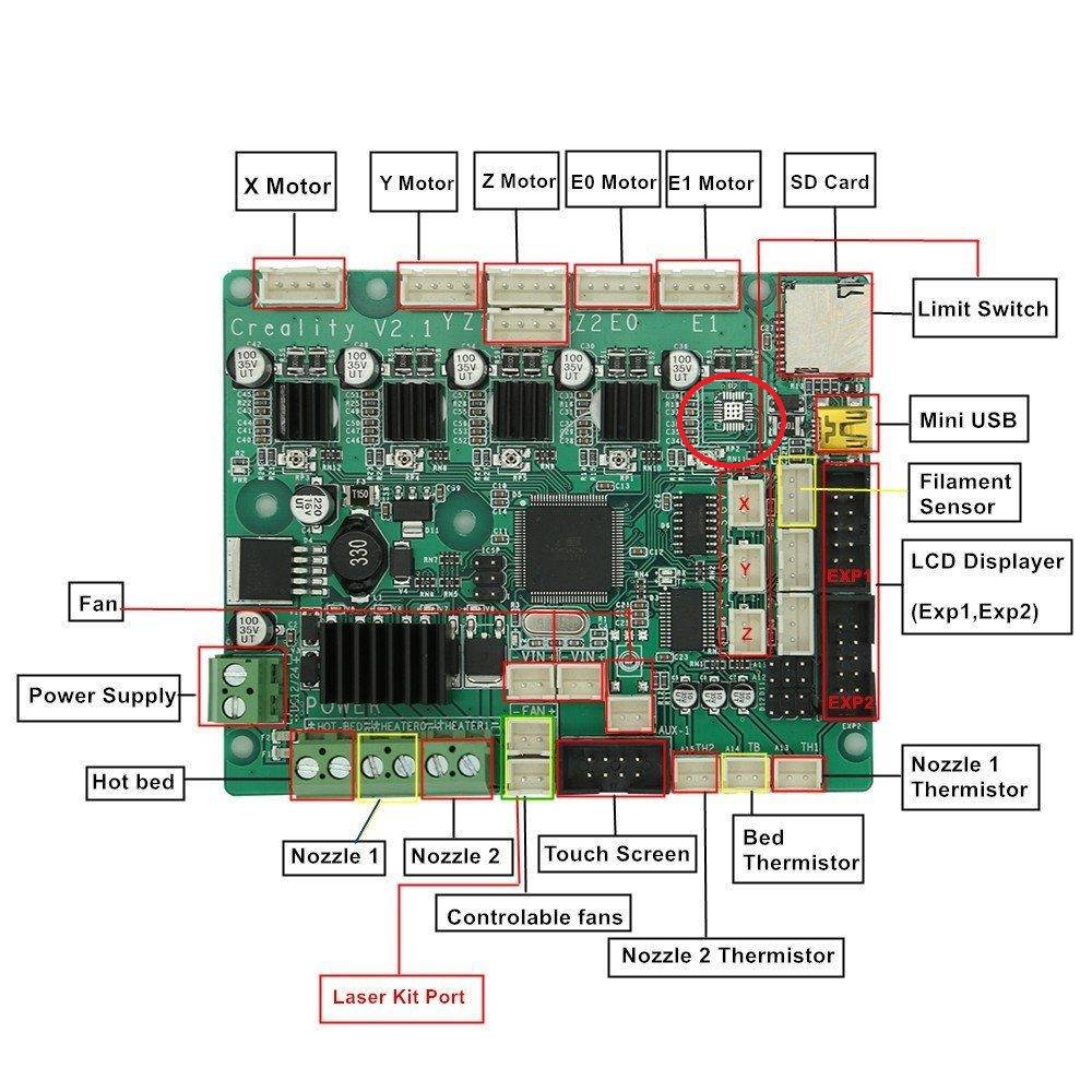

J'ai remarqué sur ma carte que j'ai un 2eme emplacement d'extrudeur, de cartouche chauffante et de thermistance, est-ce que si je me branche dessus ça pourrait solutionner mon problème ? J'ai juste à changé le numéro de l'extrudeur sur mon slicer (S3D) si je veux tester?
Ça dépend de ta carte.
Je m'explique: le pilote (driver) n'est pas forcément soudé sur la carte bien que tout soit prévu (connecteurs implantés et soudés pour le moteur E1 et thermistance + cartouche de chauffe). Généralement quand le pilote est présent, il est équipé comme les autres d'un radiateur donc si tu ne vois pas de radiateur pour le driver E1 c'est qu'il n'est pas soudé sur la carte (et à moins que tu n 'aies une très bonne vue et de bonnes compétences en soudure, il va être compliqué de souder un A4988 (si tant est que tu en trouves à ce format)).
Exemple pour une carte Creality v2.1 (c'est la même chose pour une v2.2), cerclé en rouge = absence du pilote :
les MOSFET   IRF.... sont situés sous les radiateurs noirs c'est bien un problème de Nozzle je crois ?
En effet, sur ma "vieille" 2.0 je n'ai pas de driver soudé non plus...
