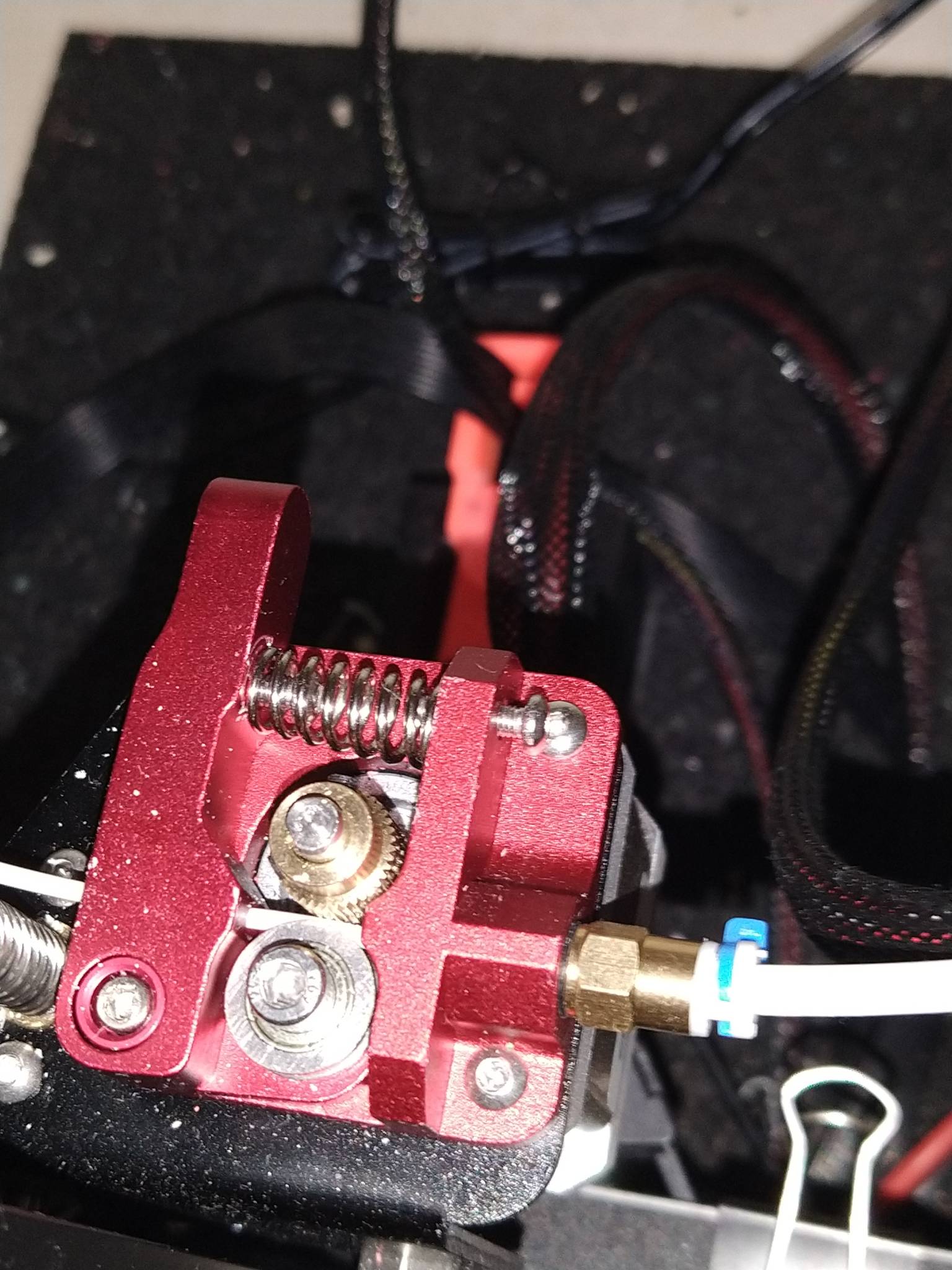

Invité Posté(e) Mai 7, 2020 Posté(e) Mai 7, 2020 Bonjour, Voilà a quoi ressemble mon feeder Il me semble pas trop mal niveau étanchéité meme si c'est pas vraiment le bon mot Que penser vous de ce feeder il sera bon pour le filament souple ? Merci d'avance Cordialement

Invité Posté(e) Mai 7, 2020 Posté(e) Mai 7, 2020 Du coup tu pense mon feeder fait RL travaille ou sa va galérer
fdorful Posté(e) Mai 7, 2020 Posté(e) Mai 7, 2020 il y a 19 minutes, FogHunter a dit : Du coup tu pense mon feeder fait RL travaille ou sa va galérer Qui ne tente rien, n'a rien
legired Posté(e) Mai 7, 2020 Posté(e) Mai 7, 2020 Au pire ces cas, si le filament se barre, bah tu pourra imprimé un truc du même genre que mon alfa
Invité Posté(e) Mai 8, 2020 Posté(e) Mai 8, 2020 bonjour alors je vous ramener des nouvelles bon le socle extrudeur aluminium est beau mais sérieusement avec du filament souple bah c'est pas genial le filament ce barre dans la roue donc ce que je vais faire c’est que je vais installer la solution de @legired je garderais uniquement le bras en alluminum par contre j’ai quand même réussi a faire une impression nickel d'un bracelet sa c'est passer car y avait pas besoin de rétracter le filament ou tellement peu que sa a pas pu se coincé cordialement
