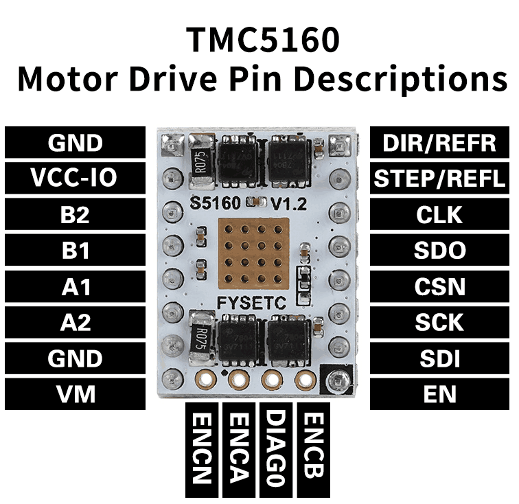

Morganno Posté(e) Mai 8, 2020 Posté(e) Mai 8, 2020 Bonjour, Je suis à la recherche d’information sur ce driver TMC5160 v1.2, j’ai trouvé très peu d’informations avec ce type de driver. J’ai bien compris que nous n’avons plus besoins de réglé de VRef on peut le faire directement en soft sur marlin 2.0. Il y a la possibilité de choisir le protocole URAT le TMC2209 ou le SPI du TMC2130, moi je suis plus pour le SPI qui est plus rapide. Merci de me donnée votre choix et la raison. Aussi j’ai vu qu’il y a des câbles pour connecter le SPI ou le URAT sur certaine carte comme la SRK1.3. Est-ce que c’est valable sur toutes les cartes ? A votre avis les SRK 1.4 /turbo avec un drive TMC5160 v1.2 ont elle besoin d’être câblé. Est-ce que nous somme obliger de câblé la pin DIAG pour pouvoir utiliser le Endstop ? Le bute de ce topic est d’avoir toutes les informations et les réglages sur une SRK 1.4 avec les drivers TMC5160 et l’utilisation sont imprimant 3d sans Endstop et de bien comprendre son fonctionnement pour les débutants. Je condenserais le topic avec vos réponses pour y voir plus clair Merci à vous

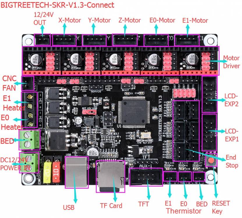

Poisson21 Posté(e) Mai 8, 2020 Posté(e) Mai 8, 2020 Sur toute la gamme de SKR, pas besoin de câblage pour le SPI9 ou le UART, juste des jumper à mettre aux bon endroits, mais c'est généralement bien décrit dans la doc. Le câblage obligatoire c'est plutôt sur les cartes de chez MKS que tu va en avoir besoin. D'après les photos et les indications qui s'y trouvent il n'y a pas de pin diag sur les drivers donc tu doit (de base) utilisé des endstop sans avoir rien d'autre à faire. Par contre si tu veux faire du sensorless, il faudra que tu en rajoute 1 (par contre aucune idée si tu peux faire du sensorless avec eux). Après j'ai une simple question : à tu vraiment besoin de 5160 ? car à moins de monter des gros Nema 23 / 34 de simple 2209 suffiront largement à tes besoins. et mêmes sur des Nema 23 à 2.8A les 2209 suffiront...
Eev Posté(e) Mai 8, 2020 Posté(e) Mai 8, 2020 (modifié) bonjour, j'ai uniquement des tmc2209 et un seul pauvre 5160 donc je dirais uart pour ma part. pour les skr 1.4 et 1.3 non il n'y a pas de câble à placer, uniquement des cavaliers pour l'uart ou le spi et le sensorless homing. pour utiliser le endstop? non, uniquement si tu veux utiliser le sensorless! j'ai un tmc5160 sur une skr 1.3, ce tuto explique bien la procédure ainsi que le pont à faire entre le gnd/clk si ton drivers n'est pas reconnue avec le tmc debug: la procédure doit être identique avec une 1.4 bien que je n'ai pas testé edit: grillé par le poisson Modifié (le) Mai 8, 2020 par Eev

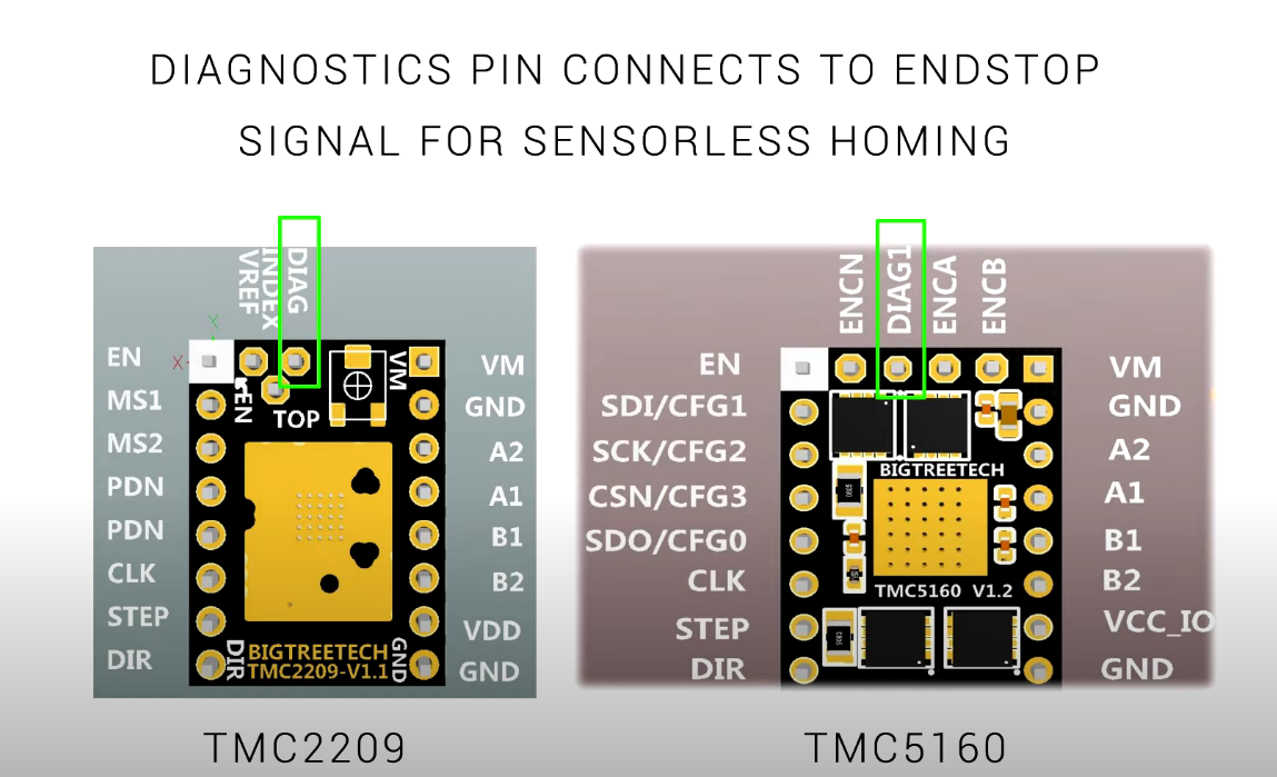

Morganno Posté(e) Mai 8, 2020 Auteur Posté(e) Mai 8, 2020 (modifié) Super merci, pour la vidéo! Tous les autres drivers il faut joue avec le potard VRef. le TMC5160 pas de réglage VRef et l’avantage c’est que l’on peux utilisé des moteur plus gros. Alors tu dit pour faire du SENSORLESS HOMING il y a besoin de connecte la pin DIAG sur les endstop de la carte! Donc il faut rajout de pin sur le driver. j'ai vu qui il a 2 Connection en rouge sur la carte skr 1.4 au niveau du pin DIAG du driver on peux les utilisé, sinon il serre à quoi ? Modifié (le) Mai 8, 2020 par Morganno
Eev Posté(e) Mai 8, 2020 Posté(e) Mai 8, 2020 (modifié) il y a 21 minutes, Morganno a dit : Super merci, pour la vidéo! Tous les autres drivers il faut joue avec le potard VRef. le TMC5160 pas de réglage VRef et l’avantage c’est que l’on peux utilisé des moteur plus gros. Alors tu dit pour faire du SENSORLESS HOMING il y a besoin de connecte la pin DIAG sur les endstop de la carte! Donc il faut rajout de pin sur le driver. j'ai vu qui il a 2 Connection en rouge sur la carte skr 1.4 au niveau du pin DIAG du driver on peux les utilisé, sinon il serre à quoi ? non pas tous, les tmc2208/2209/5160/2130 pas besoin de toucher au potard! tout ce fait via marlin dans le configuration_adv.h si tu es en uart ou spi oui il faut le diag pour pouvoir fait du sensorless homing (donc sans butée mécanique) par contre le second je me rappelle plus à quoi il sert Modifié (le) Mai 8, 2020 par Eev
Morganno Posté(e) Mai 8, 2020 Auteur Posté(e) Mai 8, 2020 cool merci mais la pin diag, je mets le câble de la pin diag à la pin endstop ou tout simplement je soude la pin diag qui ce connecte sur le plot rouge de la carte SKR 1.4
Eev Posté(e) Mai 8, 2020 Posté(e) Mai 8, 2020 il y a 6 minutes, Morganno a dit : cool merci mais la pin diag, je mets le câble de la pin diag à la pin endstop ou tout simplement je soude la pin diag qui ce connecte sur le plot rouge de la carte SKR 1.4 bein tu soudes un pin en dessous du drivers pourquoi s'embêter avec un câble
Morganno Posté(e) Mai 8, 2020 Auteur Posté(e) Mai 8, 2020 parce que j'ai vu ça sur YouTube sur une SRK 1.3 avec 2209 ? C'est ce que je pensé, je rajoute ma pin diag sur le driver qui ce connecte sur la carte et après tout ce passe sur marlin Sinon, tu as à d'autres info a ne pas faire merci
Poisson21 Posté(e) Mai 8, 2020 Posté(e) Mai 8, 2020 (modifié) Sur la 1.3 , le pin diag n'existait pas encore sous le driver (il faut un 3 eme pin sur ta photo) si je raconte pas de connerie, maintenant il est présent sur toutes les skr, donc t'as juste à rajouté le pin sous le driver et ça devrait marcher . (en configurant correctement bien sûr). Modifié (le) Mai 8, 2020 par Poisson21
Eev Posté(e) Mai 8, 2020 Posté(e) Mai 8, 2020 (modifié) il y a 20 minutes, Poisson21 a dit : Sur la 1.3 , le pin diag n'existait pas encore sous le driver (il faut un 3 eme pin sur ta photo) si je raconte pas de connerie, maintenant il est présent sur toutes les skr, donc t'as juste à rajouté le pin sous le driver et ça devrait marcher . (en configurant correctement bien sûr). tu parles de la skr 1.3? si elle a bien les 2 pin header pour recevoir le diag1 les toutes 1ère gen en avait pas??? edit: ah oui il y a des photos sans les pin header! Modifié (le) Mai 8, 2020 par Eev

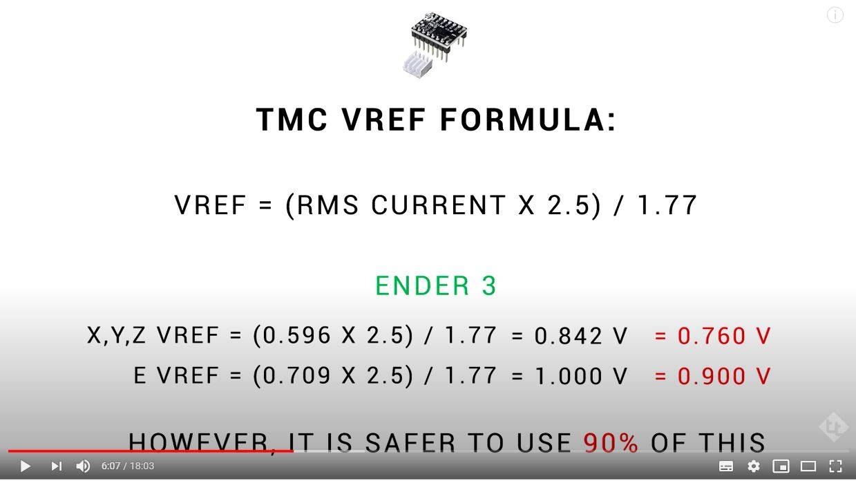

Morganno Posté(e) Mai 8, 2020 Auteur Posté(e) Mai 8, 2020 pour calculer le Vref vous en pensez quoi ? https://v6zmvq5nk5.codesandbox.io/
Poisson21 Posté(e) Mai 8, 2020 Posté(e) Mai 8, 2020 (modifié) Il est pas mal, en dehors du fait qu'il se sont planté dans les unités et qu'ils ont mis des ohms a la place des ampères... En dehors de ça tu peux utilisé les valeurs Irms de la colonne TMC21XX pour régler les valeurs dans marlin, pour le Z si tu as 2 moteurs , pas besoins de multiplié par 2, tu mets juste un peu plus de 80% par sécurité et c'est bon. Les moteurs sont en parallèle, pas en série. Modifié (le) Mai 8, 2020 par Poisson21

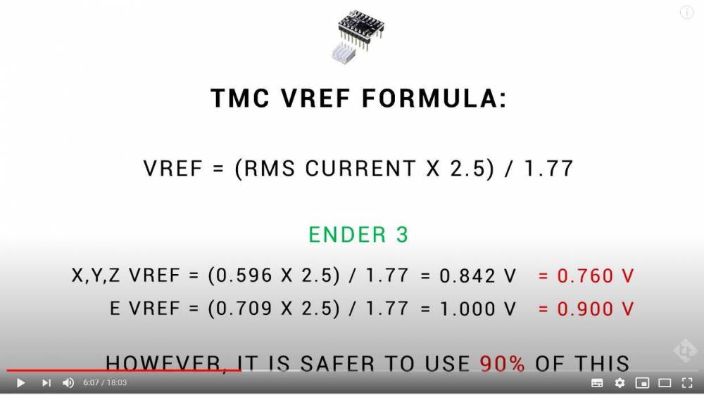

Morganno Posté(e) Mai 8, 2020 Auteur Posté(e) Mai 8, 2020 (modifié) en gros tu utilise la valeur Irms au lieu Vref sur le tableau par exemple sur cette vidéo je n'ai pas bien compris ou ce trouve la valeur de l’Ampérage moteur ? je ne comprend pas ses valeur 0.596, 2.5 et les 1.77 ??? Modifié (le) Mai 8, 2020 par Morganno
Mat63 Posté(e) Mai 10, 2020 Posté(e) Mai 10, 2020 (modifié) Salut, Dans Marlin 2.0 quand tu définis ton courant moteur : Il est recommandé de rester à 80% et d'ajuster ensuite (pour éviter la chauffe et qu'apparemment on a rarement besoin de plus). Marlin attend la valeur du courant RMS en mA avec pour rappels : Irms = Imoteur/racine(2) Donc tu fais : (Imoteur * 0.8)/racine(2) Par exemple : Imoteur = 1.5A => Imoteur = 1500mA Irms =(1500*0.8)/racine(2) Irms ~ 850mA Tu peux baisser cette valeur tant que tu n'as pas de perte de pas. Cela diminue encore le bruit et la chauffe. Edit : un truc intéressant https://github.com/bigtreetech/BIGTREETECH-TMC5160-V1.0/blob/master/manual/BIGTREETECH TMC5160-V1.0 manual.pdf Ta capture d'écran concerne le réglage du driver à l'aide de Vref sauf que sur un 5160 il n'y a pas de potentiomètre. Réglage software et non hardware software. Vref = (Irms * 2.55)/1.77 <=> Vref = Irms * (2.55/1.77) <=> Vref = Irms * 1.44 (pas mal voisin de racine de 2 au passage). Ce 1.44 c'est un coefficient obtenu à partir d'un calcul en amont, toi pour régler le constructeur te demande juste d'appliquer bêtement. Si tu veux comprendre ce qu'il se passe dans ton driver il va falloir aller chercher les schémas et comprendre le fonctionnement du driver en lui même. Et la normalement tu devrais retrouver ce coefficient après simplification. Modifié (le) Mai 10, 2020 par Mat63 1
Morganno Posté(e) Mai 10, 2020 Auteur Posté(e) Mai 10, 2020 Salut il y a truc que je ne comprend pas chez TMC il y à un calcule pas très simple ce que j'ai compris si je prend l'exemple dessus Vref = 0.596 (Irms) X 2.5 (je n'ai pas trouvé a quoi cela correspond) / 1.77 (je n'ai pas trouvé a quoi cela correspond) = 0.842v - 10% = 0.760v 90% parce que j'ai vu d'autre calcule pour le Vref Vref = (Irms x 2.5) / 1.9 je prend cette exemple j'ai ce moteur 42HS40-0806 mais dans le datasheet il n'y a pas le courant Irms il y a que le courant Imax https://datasheet4u.com/datasheet-parts/JK42HS-datasheet.php?id=1380131 courant Irms ou Imax 0.8A Vref = (0.8 x 2.5) / 1.77 = 1.176 v - 10% = 1.06 v Vref = (0.8 x 2.5) / 1.9 = 1.052 v - 10% = 0.95 v avec le lien pour calculé le Vref ça na rien avoir avec les calculs https://v6zmvq5nk5.codesandbox.io/ pour les anciens drivers c’était simple comme les DRV8825 Vref = Imax / 2 Merci pour votre lumière

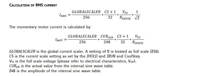

Mat63 Posté(e) Mai 10, 2020 Posté(e) Mai 10, 2020 (modifié) Mince j'ai édité mon message pendant que tu écrivais. Ta capture d'écran concerne le réglage du driver à l'aide de Vref sauf que sur un 5160 il n'y a pas de potentiomètre. Réglage software et non hardware, via la communication SPI/UART. La Vref était une interface homme/machine approximative pour régler le driver. Maintenant tu peux régler de manière précise ton courant via Marlin sans toucher à ton driver. Dans Marlin on détermine le courant Irms qu'il communique au driver afin que celui ci s'adapte en fonction. Ne pas confondre le courant I en ampère unité SI symbolisé par A et la tension U en volt unité SI symbolisé par V. Sinon pour répondre à ta question au sujet de la formule que tu as trouvé (valable pour un TMC2130) : Vref = (Irms * 2.55)/1.77 <=> Vref = Irms * (2.55/1.77) <=> Vref = Irms * 1.44 (pas mal voisin de racine de 2 au passage et c'est bien moche car on a des V égale à des A vu comme ça). Ce 1.44 c'est un coefficient obtenu à partir d'un calcul en amont. Pour régler le constructeur te dit en gros de simplement appliquer bêtement cette formule et ça fonctionnera. Cette formule est propre à chaque modèle de driver. Tout dépend de la manière qu'à le driver de fonctionner ainsi que du circuit qui a été fait autour. Maintenant si tu veux comprendre ce qu'il se passe dans ton driver il va falloir aller chercher les schémas et comprendre le fonctionnement du driver en lui même. Et la normalement tu devrais retrouver ce coefficient après simplification de quelques équations. Edit : dans ton cas ton Imoteur = 0.8A <=> Imoteur = 800mA Irms = Imoteur/racine(2) => Irms = 800/racine(2) => Irms = 566mA. On se fixe à 80% du max moteur : Iréglage = 566*0.8 => Iréglage = 453mA. Donc on en revient à : Iréglage = (Imoteur * 0.8)/racine(2) c'est le courant efficace avec une réserve du au facteur 0.8 afin d'éviter au moteur de trop chauffer. En conclusion Marlin attend le courant efficace Irms = Imoteur/racine(2). Par expérience il semble que 80% de Irms soit suffisant pour commencer on peut même diminuer encore un peu par la suite. Donc pour les valeurs à entrer dans Marlin on utilise cette formule : Iréglage = (Imoteur * 0.8)/racine(2) Modifié (le) Mai 10, 2020 par Mat63 1

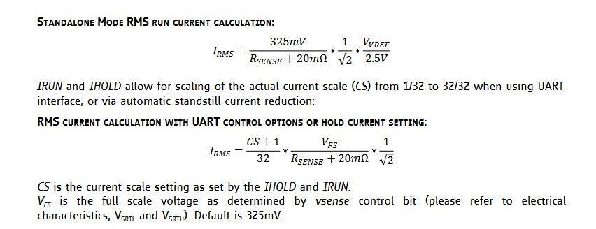

fran6p Posté(e) Mai 11, 2020 Posté(e) Mai 11, 2020 Il y a 18 heures, Mat63 a dit : Cette formule est propre à chaque modèle de driver. Toutes ces formules sont accessibles dans les datasheets des constructeurs, elles n'ont rien de magique ni d'empirique . Pour un TMC5160 page 74 du document pdf, Pour un TMC2208 page 52 du document pdf. Ces formules dépendent entre autres des «sense» résistances (Rsense) utilisées…
Mat63 Posté(e) Mai 11, 2020 Posté(e) Mai 11, 2020 (modifié) il y a 34 minutes, fran6p a dit : Toutes ces formules sont accessibles dans les datasheets des constructeurs, elles n'ont rien de magique ni d'empirique . Pour un TMC5160 page 74 du document pdf, Pour un TMC2208 page 52 du document pdf. Ces formules dépendent entre autres des «sense» résistances (Rsense) utilisées… Relis encore une fois ce que j'ai dis et dans son ensemble s'il te plait : "Pour régler le constructeur te dit en gros de simplement appliquer bêtement cette formule et ça fonctionnera. Cette formule est propre à chaque modèle de driver (C'est le cas quand l'on regarde tes équations d'Irms). Tout dépend de la manière qu'a le driver de fonctionner ainsi que du circuit qui a été fait autour ("Ces formules dépendent entre autres des «sense» résistances (Rsense) utilisées…" autrement dit c'est que je venais de dire)". Si tu veux ajouter des informations très bien un forum ça sert à ça mais ne me fait pas dire ce que je n'ai pas dis merci ! Le seul moment ou j'ai parlé d’empirisme c'est ici : "Par expérience il semble que 80% de Irms soit suffisant pour commencer on peut même diminuer encore un peu par la suite." Et j'emploie justement il semble car je n'ai d'une jamais fais de test et de deux parce que je ne suis pas assez calé sur le fonctionnement en lui même du driver et du moteur pas à pas et de sa manière d’absorber le courant en fonction de sa charge. Donc jusqu'à ce qu'un type me prouve par a+b le pourquoi du comment avec un minimum d'explications physiques je ne changerais pas ce terme de "il semble". Modifié (le) Mai 11, 2020 par Mat63
