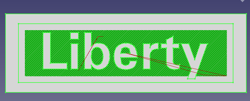

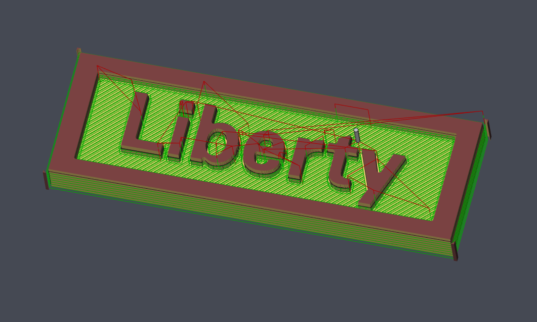

voici ou j'en suis, pas mal, mais gravure pas complet, pas bien vidé, pas facile d'arriver a comprendre !!!

Pour en revenir au problème de diamètre de fraise que j'ai évoqué plus tôt,  le plus gros problème n'est pas au
niveau du cadre, mais au niveau du détachement des lettres.
l'ouverture du "e" fait 1.29mm, l'écart entre le haut du "r" et le "t" fait 1.06mm et l'écart entre le haut du "t" et le "y" fait 0.82mm
Donc une fraise de 2mm ne passera jamais entre les lettres.
avec une fraise de 1mm de diamètre ça passe, et ça arrive même à "détacher" le "t" et le "y" en usinant un peu de chaque coté
Mais il faudrait déjà trouver une telle fraise, et  la machine serait-elle en mesure de ne pas l'éclater dès le premier millimètre ?
(peut-être faire avec un foret ?)

Je joins également le fichier Freecad avec la partie usinage en copie écran

PAR CONTRE, effectivement, avec une fraise dite "javelot" ce genre de pièce se fait mieux, les lettres sont bien détachées en haut même si en bas elle se touchent ça ne se voit pas
C'est vrai que cela devrait être possible avec une fraise "javelot", il me reste une solution, j'ai aussi fait le dessin avec ikscape, je vais voir s'il est possible de le graver, mai je n'aurai que la gravure pas le font, de la je verrai pour trouver a le faire en vrai gravure
